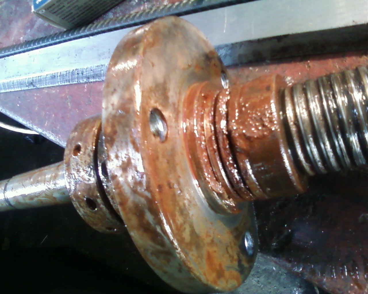

Дошли руки до практической модернизации 16к20т1 с болгарскими приводами и Плуто-подобном контролере . Ось Х ездит и настроилась хорошо , но при настройке Z не удавалось хорошо настроить движения рокот был слышен за 10 метров ё Оказалось = побиты подшипники теперь меняю.
Вопрос - какой диаметр шариков в ШВП , наверное придется менять , хочу подготовиться .
На 16Б16 поменял шарики - результат ощутим .

Померял шарики , диаметр 5.953 , завтра собираю ШВП и буду продолжать настройку

Демонтаж ШВП по оси X . Состояние подшипников ужасное , шарики побиты - но , возможно , все получится ...
