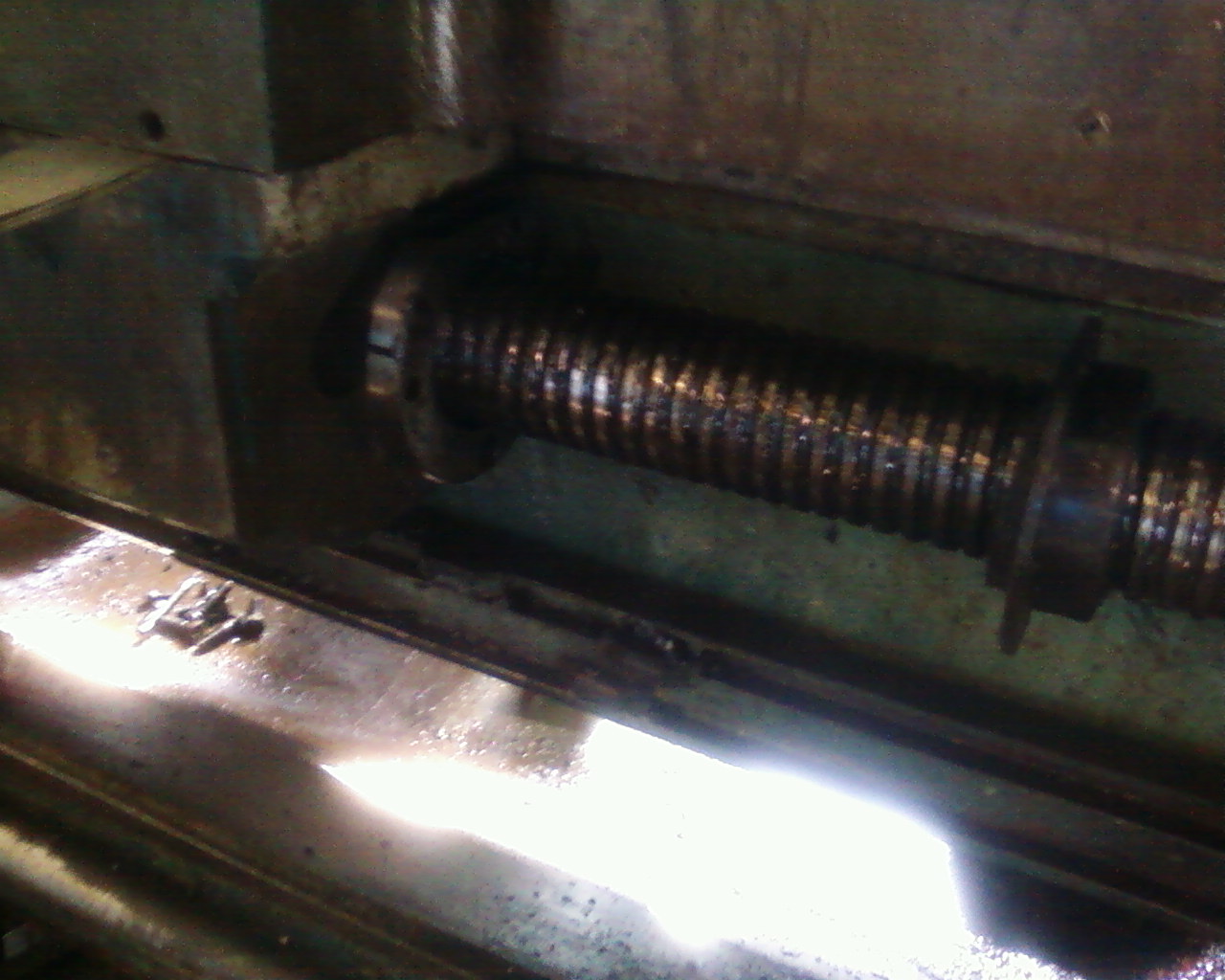

Диаметр винта 63 , шаг 10 , а шарики пока не вытянул ....померить пока не могу

Померял шарики , диаметр 5.953 , завтра собираю ШВП и буду продолжать настройку

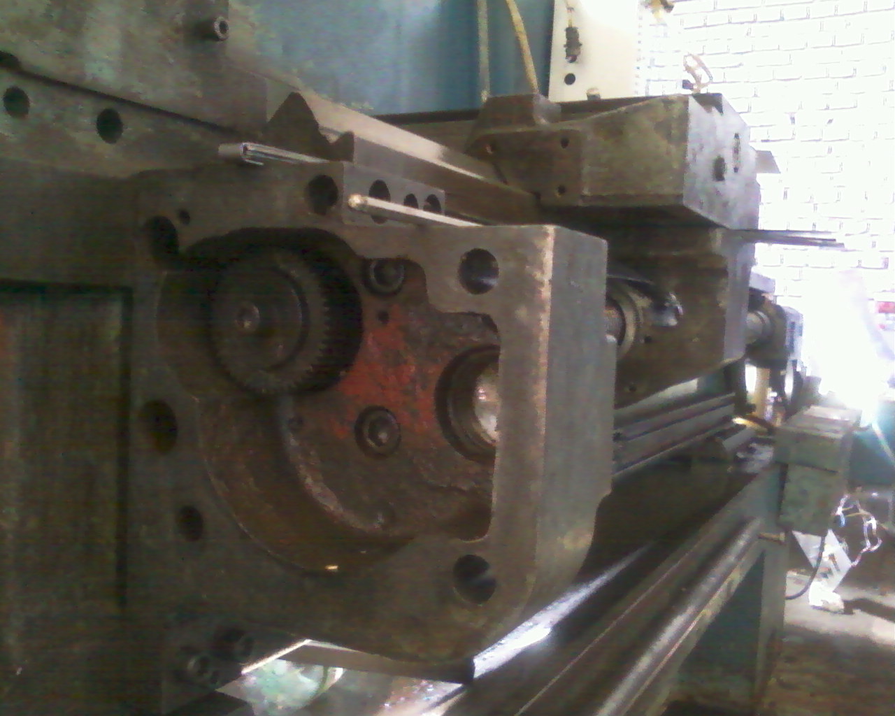

Несколько фото ШВП станка 16к20т1
Правый узел крепления ШВП (6402 просмотра) <a class='original' href='./download/file.php?id=8405&mode=view' target=_blank>Загрузить оригинал (179.69 КБ)</a>
Вид справа ШВП по зет (6402 просмотра) <a class='original' href='./download/file.php?id=8406&mode=view' target=_blank>Загрузить оригинал (191.26 КБ)</a>

Выверка индикатором паралельности винта после шлифовки корпуса крепления полугаек по оси Z . Шлифовка производилась из-за выработок на корпусе суппорта на 1.2 мм . Окончательная подгонка зазора произведена с помощью прокладок по 0.1 мм . Индикатор показывал отсутствие нагрузки на вал при затягивании болтов крепления суппорт-корпус гайки .
