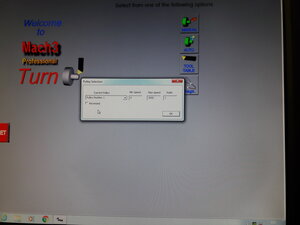

Mach3 не показывает реальную скорость вращения шпинделя

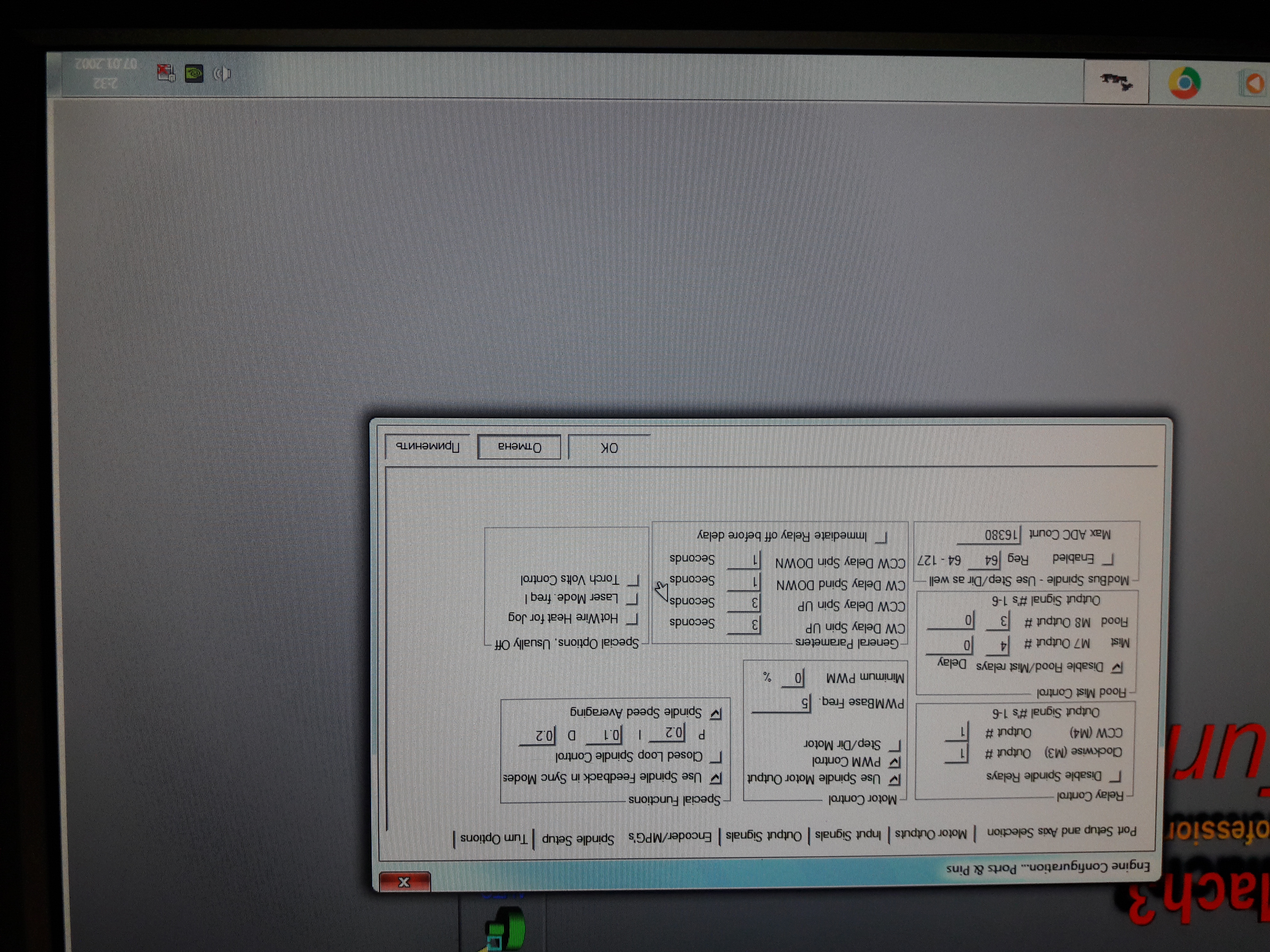

Здравствуйте.
У меня возникла проблема с Mach3 не хочет отображать реальную скорость вращения шпинделя. Сигнал с датчика на шпинделе на плату приходит, и даже Mach3 видит его (индекс моргает на вкладке диагностика в токарном Mach3), но скорость оборотов не показывает как будто и нет никакого датчика. Пробовал ставить разные датчики - холла,геркон, индукционный - результат один. При попытке нарезать резьбу вход в нитку резьбы в разных местах.
Нужна помощь клуба.
Нужна помощь клуба.

Re: Mach3 не показывает реальную скорость вращения шпинделя
На каком токарном станке стоит? Обороты шпинделя?
Моя разработка, простой токарничек для точения мелких деталей. Обороты 200-2000.
Реальную скорость не показывает ни на минимальной скорости, ни на максимальной.
Спроси у Гугла spindle feedback mach3 много чего полезного порасскажет..........

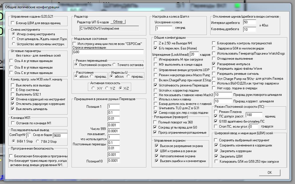

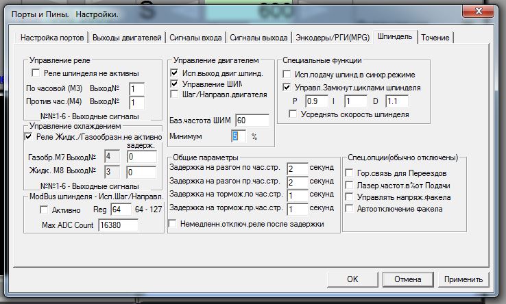

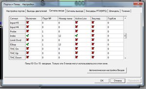

я токарный для мача никогда не настраивал , а городить стенд ради натурных опытов времени сейчас нет........

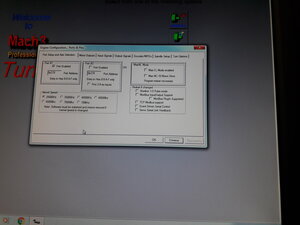

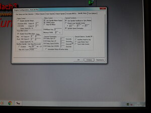

я вам на соседнем форуме совет давал с чего начать- "spindle feedback для начала включить (2-й скрин , справа вверху чекбокс с уродским переводом-исп подачу шпинделя в синхронном режиме)" читали?
вход индекса у вас вроде как работает, так что должно обороты считать..........
есть у меня некоторое недоверие к вашей версии мача .... попробуйте опыты ставить на демке с оф сайта и с родными англицкими скри.... экранами......
И попробуйте шпиндель включать командой М3 из MDI а не кнопкой с экрана......
spindle feedback включал, никакой разницы нет. Мач3 у меня с офф. лицензией скачанный с офф сайта. пробовал и в английской версии и в русифицированной - все тоже самое. включал командами и кнопками - результат тот-же. могу снять видео сего процесса если не верите на слово, все что вы перечислили я проделал в различных комбинациях несколько десятков раз, результат все тот-же. Потому и решил узнать у других специалистов - может есть какая-то тайная скрытая кнопка включения подсчета скорости вращения шпинделя? т.к. все что написано в мануале к мачу я проделал. остается только попов звать чтобы они освятили и изгнали бесов из компьютера
. Кстати и чистую систему под мач тоже делал.
Может есть еще варианты электро-механического решения? или все таки остались только попы как последняя надежда?
у меня токарный с мачем, но по степ-диру. показывает реальную скорость. подозреваю что у вас проблема из за управления по аналогу. поглядите на всякий случай секцию калибровки шпинделя. может там какая самка собаки побывала..
я смотрел ваш профиль мача ,что вы выкладывали , никакого криминала не увидел ,кроме того ,что spindle feedback надо включить ,и оставить его включенным а не дергать тудой-сюдой , возможно даже мач перезапустить чтоб изменения вошли в силу. С остальными параметрами вроде все в норме и должно работать.Teddi писал(а):spindle feedback включал, никакой разницы нет. Мач3 у меня с офф. лицензией скачанный с офф сайта. пробовал и в английской версии и в русифицированной - все тоже самое. включал командами и кнопками - результат тот-же. могу снять видео сего процесса если не верите на слово, все что вы перечислили я проделал в различных комбинациях несколько десятков раз, результат все тот-же.
попробуйте еще параметрами фильтра поиграться , я точно не уверен что он именно на индексную метку, но попробывать стоит.......
Я это сейчас сказал про первый скрин из вашего первого сообщения -чекбокс справа вверху под названием коэфф дребезга ,в оригинале называется index debounce попробуйте разные значения в пределах эдак от 1 до 100(200) с шагом 10 единиц
Благодарю за совет. spindle feedback оставлял включенным, перезапускал мач3, даже перезагружал комп, вот только систему не пробовал переустанавливать после того как поставил галочку spindle feedback.
index debounce изменял с шагом 5 вместо 10, результата нет.
Попробую убрать из цепочки юсб-лпт переходник воронежских друзей, посмотрим как будет работать без него. других идей у меня пока нет.

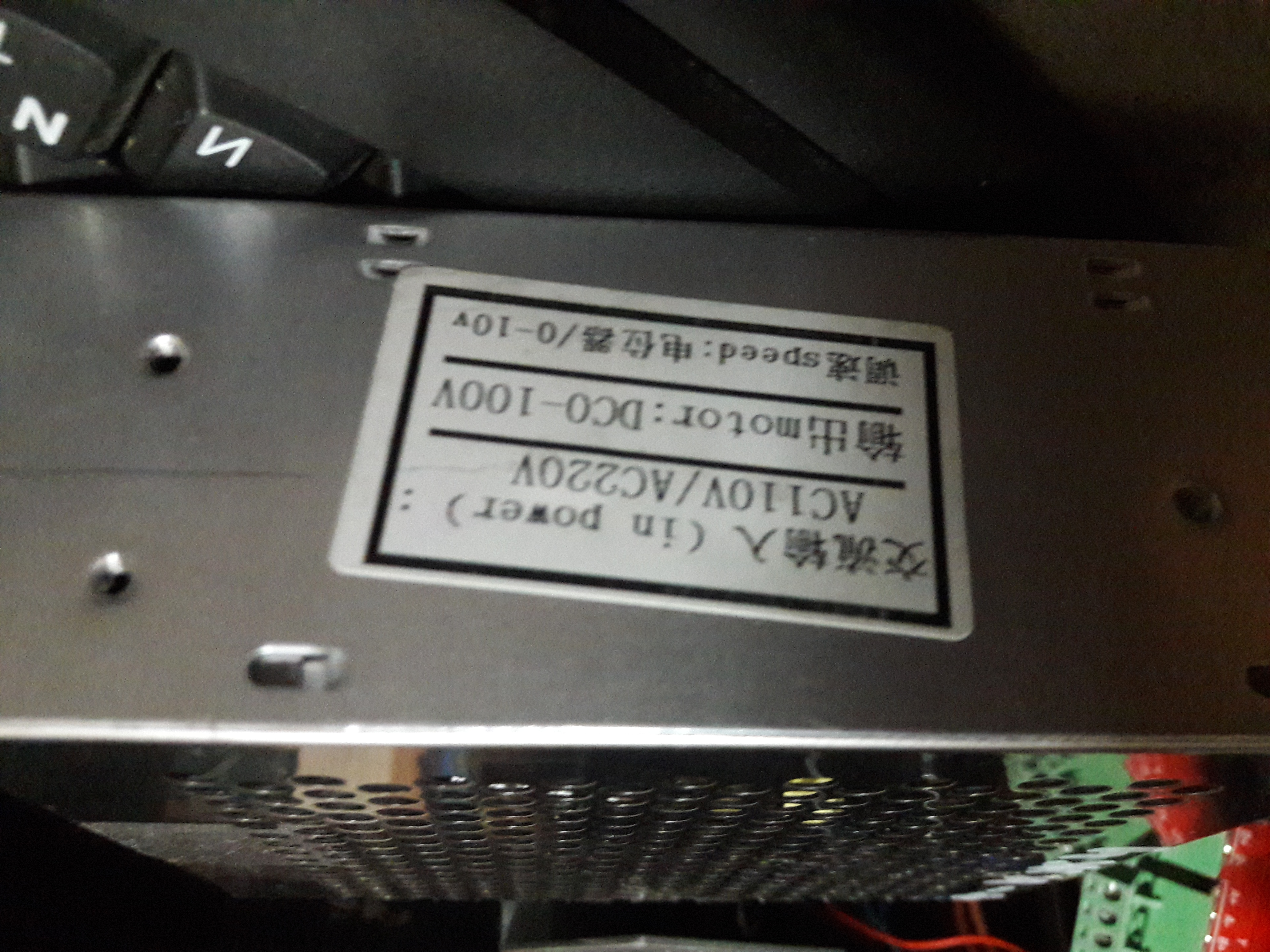

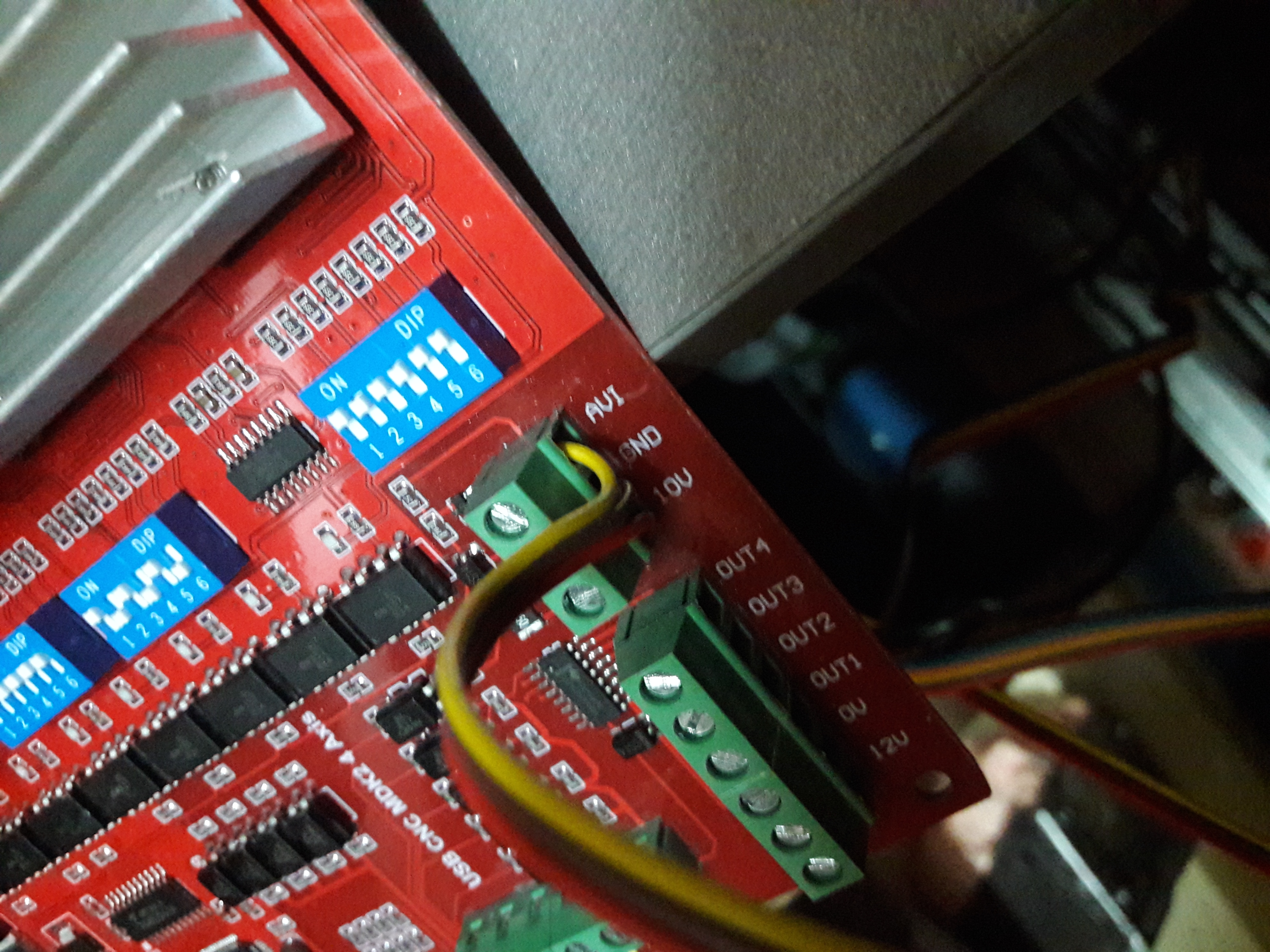

Мужики такая же проблема. На новый контроллер с мачем денег нет. Может кто нибудь еще сталкивался с таким чудом. Мач не считает обороты. Может нужен какой то скрипт?
Самоделкин
- Кандидат
- Сообщения: 61
- Зарегистрирован: 28 дек 2020, 18:32
- Репутация: 1
- Контактная информация:

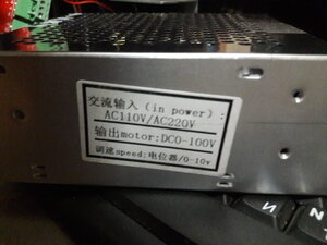

Управление оборотами аналоговое. Движок коллекторный постоянного тока.

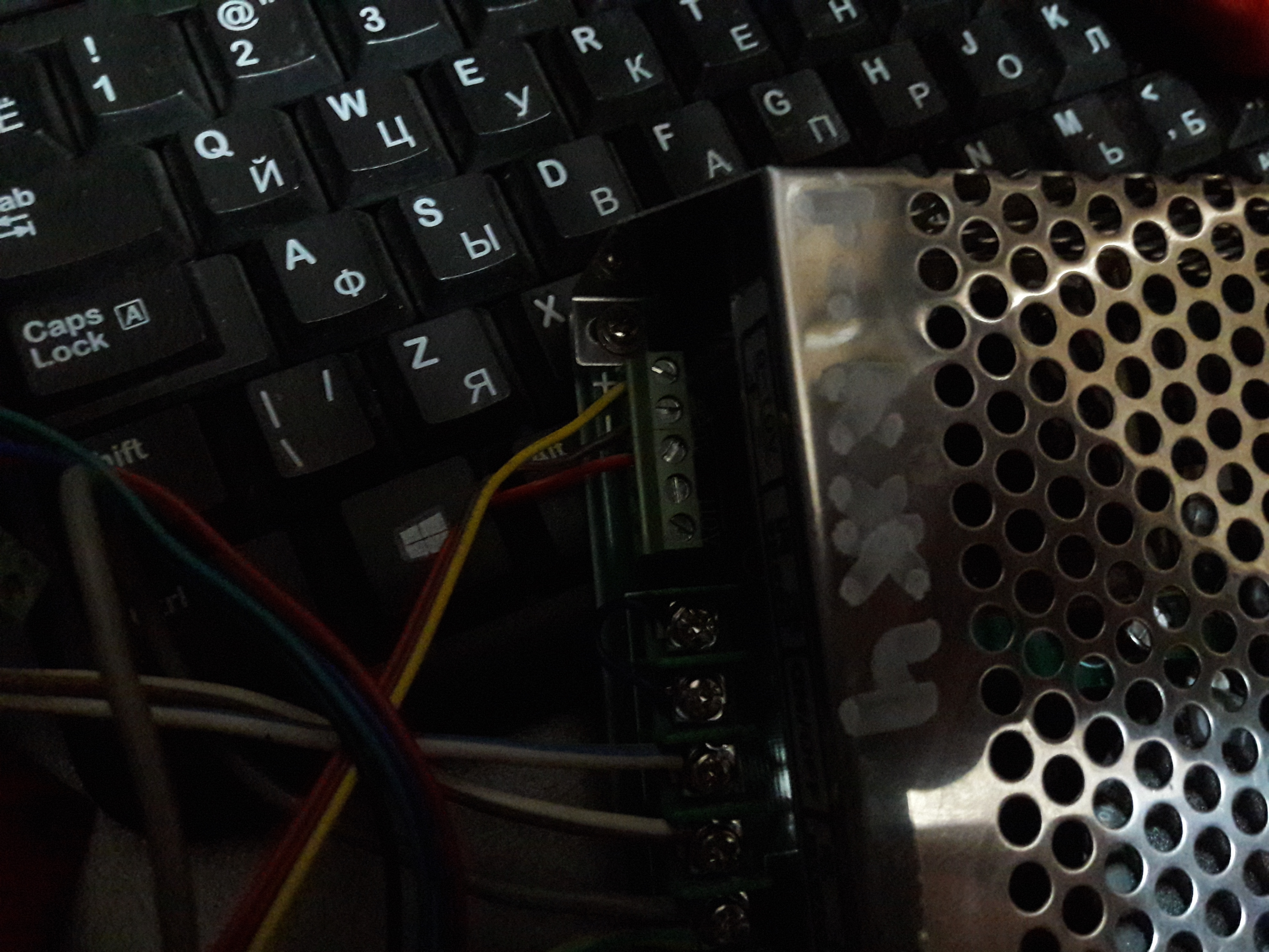

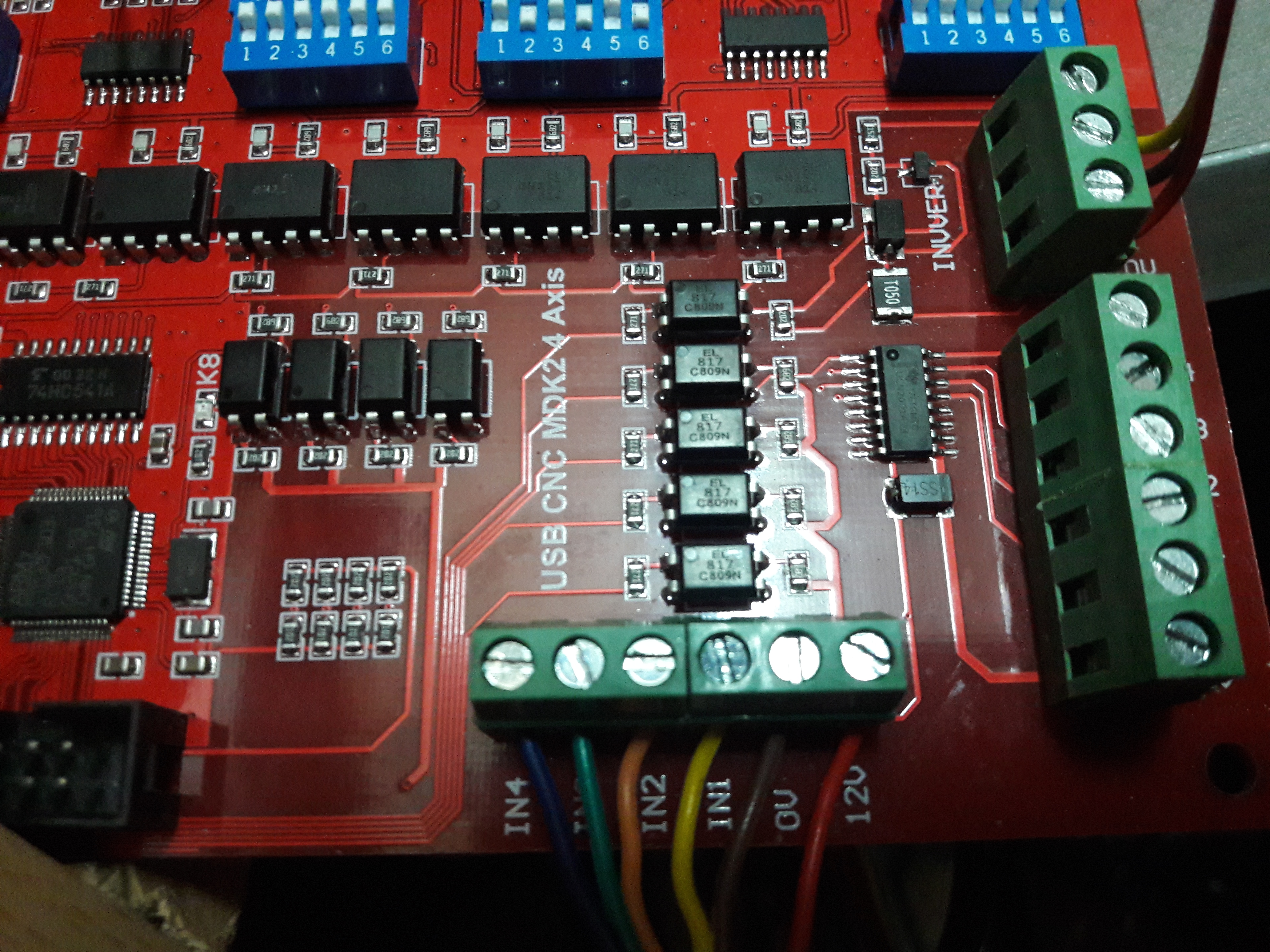

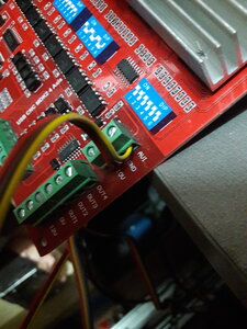

А он и не должен считать, он выдает сигнал управления оборотами.Самоделкин писал(а): ↑ Мач не считает обороты
Для начала - как у вас организовано управление оборотами и как оно подключено? Фото, схема и т.д.Самоделкин писал(а): ↑ Управление оборотами аналоговое. Движок коллекторный постоянного тока.
