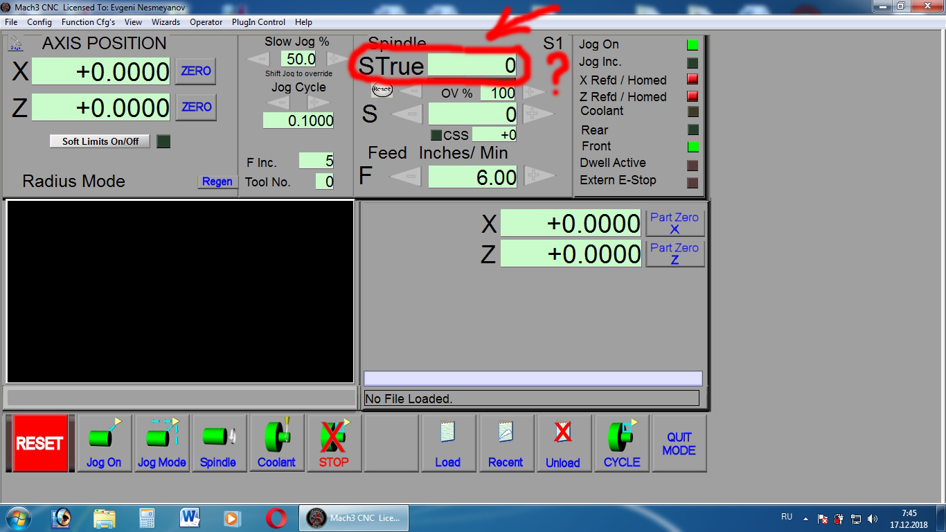

Здравствуйте.
У меня возникла проблема с Mach3 не хочет отображать реальную скорость вращения шпинделя. Сигнал с датчика на шпинделе на плату приходит, и даже Mach3 видит его (индекс моргает на вкладке диагностика в токарном Mach3), но скорость оборотов не показывает как будто и нет никакого датчика. Пробовал ставить разные датчики - холла,геркон, индукционный - результат один. При попытке нарезать резьбу вход в нитку резьбы в разных местах.
Нужна помощь клуба.

Evgeni32
Сообщения: 4
Зарегистрирован: 04 июн 2016, 13:39
Re: Mach3 не показывает реальную скорость вращения шпинделя
Сообщение Evgeni32 »
Видео от автора темы. Раскрыта суть проблемы - смотрите: https://youtu.be/z2CNg0-PtXc
Так же прилагаю файл с настройками - Mach3Turn.xml - https://drive.google.com/open?id=1_xjH7 ... tmD69GXwm-
Помогите за вознаграждение!

niksooon
Сообщения: 2008
Репутация: 1207
Откуда: Кашира
Сообщение niksooon »
Спроси у Гугла spindle feedback mach3 много чего полезного порасскажет..........
я токарный для мача никогда не настраивал , а городить стенд ради натурных опытов времени сейчас нет........
я вам на соседнем форуме совет давал с чего начать- "spindle feedback для начала включить (2-й скрин , справа вверху чекбокс с уродским переводом-исп подачу шпинделя в синхронном режиме)" читали?
вход индекса у вас вроде как работает, так что должно обороты считать..........
есть у меня некоторое недоверие к вашей версии мача .... попробуйте опыты ставить на демке с оф сайта и с родными англицкими скри.... экранами......
И попробуйте шпиндель включать командой М3 из MDI а не кнопкой с экрана......
Сообщение Teddi »
spindle feedback включал, никакой разницы нет. Мач3 у меня с офф. лицензией скачанный с офф сайта. пробовал и в английской версии и в русифицированной - все тоже самое. включал командами и кнопками - результат тот-же. могу снять видео сего процесса если не верите на слово, все что вы перечислили я проделал в различных комбинациях несколько десятков раз, результат все тот-же. Потому и решил узнать у других специалистов - может есть какая-то тайная скрытая кнопка включения подсчета скорости вращения шпинделя? т.к. все что написано в мануале к мачу я проделал. остается только попов звать чтобы они освятили и изгнали бесов из компьютера :). Кстати и чистую систему под мач тоже делал.
Teddi писал(а):spindle feedback включал, никакой разницы нет. Мач3 у меня с офф. лицензией скачанный с офф сайта. пробовал и в английской версии и в русифицированной - все тоже самое. включал командами и кнопками - результат тот-же. могу снять видео сего процесса если не верите на слово, все что вы перечислили я проделал в различных комбинациях несколько десятков раз, результат все тот-же.
я смотрел ваш профиль мача ,что вы выкладывали , никакого криминала не увидел ,кроме того ,что spindle feedback надо включить ,и оставить его включенным а не дергать тудой-сюдой , возможно даже мач перезапустить чтоб изменения вошли в силу. С остальными параметрами вроде все в норме и должно работать.
попробуйте еще параметрами фильтра поиграться , я точно не уверен что он именно на индексную метку, но попробывать стоит.......
Я это сейчас сказал про первый скрин из вашего первого сообщения -чекбокс справа вверху под названием коэфф дребезга ,в оригинале называется index debounce попробуйте разные значения в пределах эдак от 1 до 100(200) с шагом 10 единиц
Сообщение Teddi »
Благодарю за совет. spindle feedback оставлял включенным, перезапускал мач3, даже перезагружал комп, вот только систему не пробовал переустанавливать после того как поставил галочку spindle feedback.
index debounce изменял с шагом 5 вместо 10, результата нет.
Попробую убрать из цепочки юсб-лпт переходник воронежских друзей, посмотрим как будет работать без него. других идей у меня пока нет.
Сообщение Teddi »
Благодарю всех за подсказки, и желание помочь. Источник проблемы был найден и устранен. теперь все работает как надо. Проблема была в использовании программы МАЧ3 совместно с контроллером воронежских друзей.
Для решения этой проблемы был приобретен https://ru.aliexpress.com/item/Best-pri ... 19519.html
такой блок электроники для токарного станка. Теперь все работает как и должно.
Еще раз всех благодарю за желание помочь.
