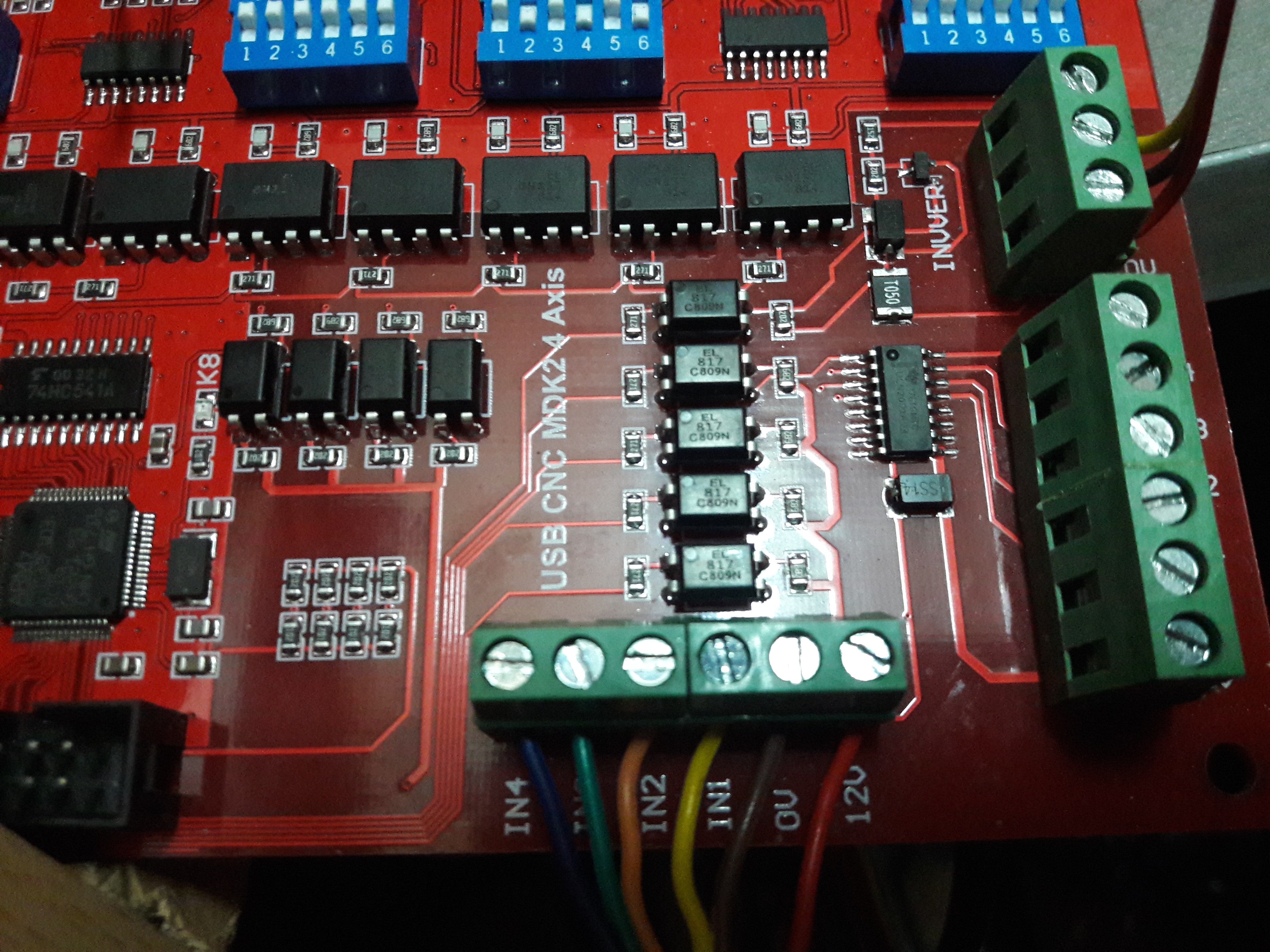

Мужики такая же проблема. На новый контроллер с мачем денег нет. Может кто нибудь еще сталкивался с таким чудом. Мач не считает обороты. Может нужен какой то скрипт?

Управление оборотами аналоговое. Движок коллекторный постоянного тока.

Самоделкин писал(а): ↑ Мач не считает обороты
А он и не должен считать, он выдает сигнал управления оборотами.
Самоделкин писал(а): ↑ Управление оборотами аналоговое. Движок коллекторный постоянного тока.
Для начала - как у вас организовано управление оборотами и как оно подключено? Фото, схема и т.д.

Плата тв 6560 с китая (16305 просмотров) <a class='original' href='./download/file.php?id=190413&sid=388fddcef7a357fc6c9d58de5a34d148&mode=view' target=_blank>Загрузить оригинал (4.45 МБ)</a>
