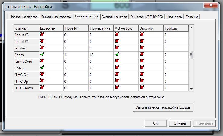

Здравствуйте.
У меня возникла проблема с Mach3 не хочет отображать реальную скорость вращения шпинделя. Сигнал с датчика на шпинделе на плату приходит, и даже Mach3 видит его (индекс моргает на вкладке диагностика в токарном Mach3), но скорость оборотов не показывает как будто и нет никакого датчика. Пробовал ставить разные датчики - холла,геркон, индукционный - результат один. При попытке нарезать резьбу вход в нитку резьбы в разных местах.
Нужна помощь клуба.
Общие настройки.JPG (18858 просмотров) <a class='original' href='./download/file.php?id=152532&sid=66f15e5870c109f77e7550f38db9ca2d&mode=view' target=_blank>Загрузить оригинал (186.18 КБ)</a>
шпиндель.JPG (18858 просмотров) <a class='original' href='./download/file.php?id=152533&sid=66f15e5870c109f77e7550f38db9ca2d&mode=view' target=_blank>Загрузить оригинал (86.21 КБ)</a>
входы.JPG (18858 просмотров) <a class='original' href='./download/file.php?id=152534&sid=66f15e5870c109f77e7550f38db9ca2d&mode=view' target=_blank>Загрузить оригинал (69.59 КБ)</a>

Re: Mach3 не показывает реальную скорость вращения шпинделя
Сообщение niksooon »
я токарный для мача никогда не настраивал , а городить стенд ради натурных опытов времени сейчас нет........
я вам на соседнем форуме совет давал с чего начать- "spindle feedback для начала включить (2-й скрин , справа вверху чекбокс с уродским переводом-исп подачу шпинделя в синхронном режиме)" читали?
вход индекса у вас вроде как работает, так что должно обороты считать..........
есть у меня некоторое недоверие к вашей версии мача .... попробуйте опыты ставить на демке с оф сайта и с родными англицкими скри.... экранами......
И попробуйте шпиндель включать командой М3 из MDI а не кнопкой с экрана......

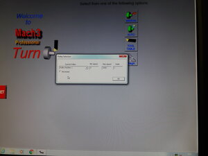

Teddi
Сообщения: 17
Зарегистрирован: 12 дек 2015, 02:07
Настоящее имя: Букреев Геннадий Геннадьевич
Откуда: Саратов
Сообщение Teddi »
spindle feedback включал, никакой разницы нет. Мач3 у меня с офф. лицензией скачанный с офф сайта. пробовал и в английской версии и в русифицированной - все тоже самое. включал командами и кнопками - результат тот-же. могу снять видео сего процесса если не верите на слово, все что вы перечислили я проделал в различных комбинациях несколько десятков раз, результат все тот-же. Потому и решил узнать у других специалистов - может есть какая-то тайная скрытая кнопка включения подсчета скорости вращения шпинделя? т.к. все что написано в мануале к мачу я проделал. остается только попов звать чтобы они освятили и изгнали бесов из компьютера :). Кстати и чистую систему под мач тоже делал.
Может есть еще варианты электро-механического решения? или все таки остались только попы как последняя надежда?
у меня токарный с мачем, но по степ-диру. показывает реальную скорость. подозреваю что у вас проблема из за управления по аналогу. поглядите на всякий случай секцию калибровки шпинделя. может там какая самка собаки побывала..
Сообщение Teddi »
двигатель нормально реагирует на изменение скорости, включается и выключается с кнопок и командами скорость меняет и стрелками с экрана и командами, вот только обороты не считает, потому калибровать то он что-то калибрует, но с 0 оборотами двигателя. запускаю калибровку шпинделя, он постепенно увеличивает обороты двигателя при этом в окошке скорость вращения = 0. при любых оборотах двигателя, при этом индекс на вкладке диагностика усердно моргает показывая что сигнал от датчика идет.

Teddi писал(а):spindle feedback включал, никакой разницы нет. Мач3 у меня с офф. лицензией скачанный с офф сайта. пробовал и в английской версии и в русифицированной - все тоже самое. включал командами и кнопками - результат тот-же. могу снять видео сего процесса если не верите на слово, все что вы перечислили я проделал в различных комбинациях несколько десятков раз, результат все тот-же.
я смотрел ваш профиль мача ,что вы выкладывали , никакого криминала не увидел ,кроме того ,что spindle feedback надо включить ,и оставить его включенным а не дергать тудой-сюдой , возможно даже мач перезапустить чтоб изменения вошли в силу. С остальными параметрами вроде все в норме и должно работать.
попробуйте еще параметрами фильтра поиграться , я точно не уверен что он именно на индексную метку, но попробывать стоит.......
Я это сейчас сказал про первый скрин из вашего первого сообщения -чекбокс справа вверху под названием коэфф дребезга ,в оригинале называется index debounce попробуйте разные значения в пределах эдак от 1 до 100(200) с шагом 10 единиц
Сообщение Teddi »
Благодарю за совет. spindle feedback оставлял включенным, перезапускал мач3, даже перезагружал комп, вот только систему не пробовал переустанавливать после того как поставил галочку spindle feedback.
index debounce изменял с шагом 5 вместо 10, результата нет.
