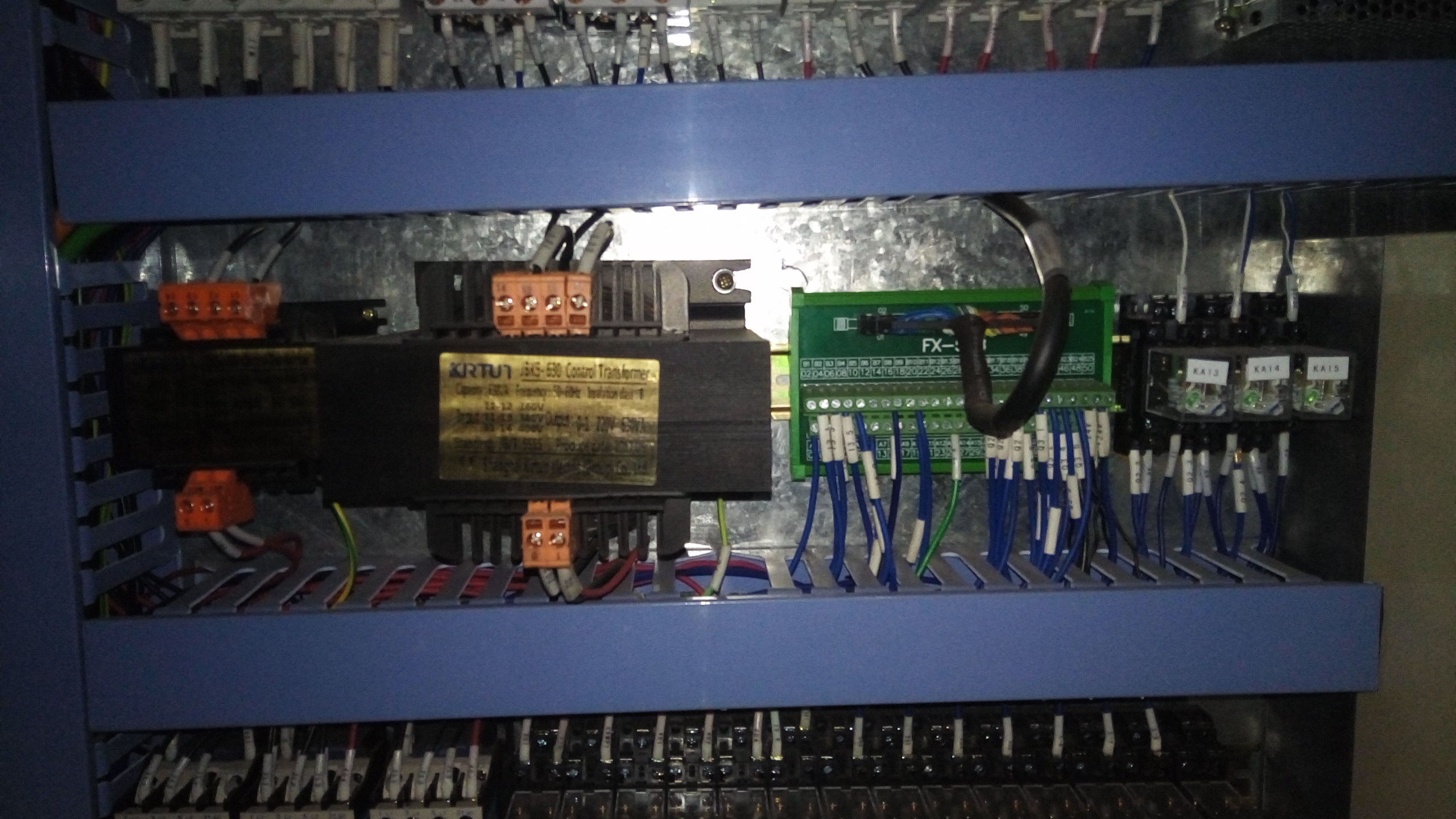

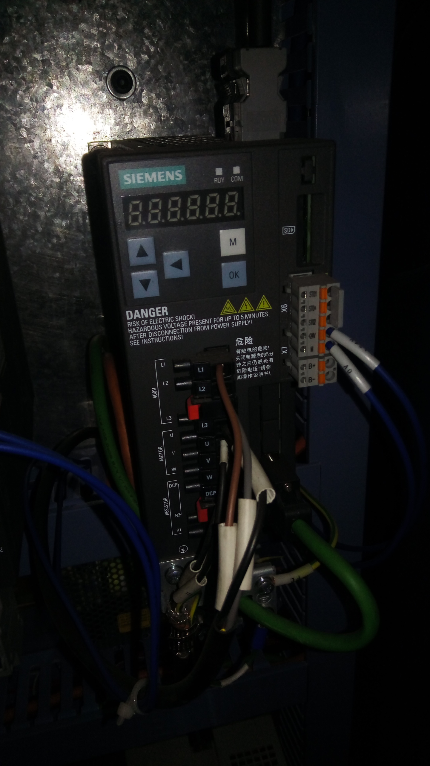

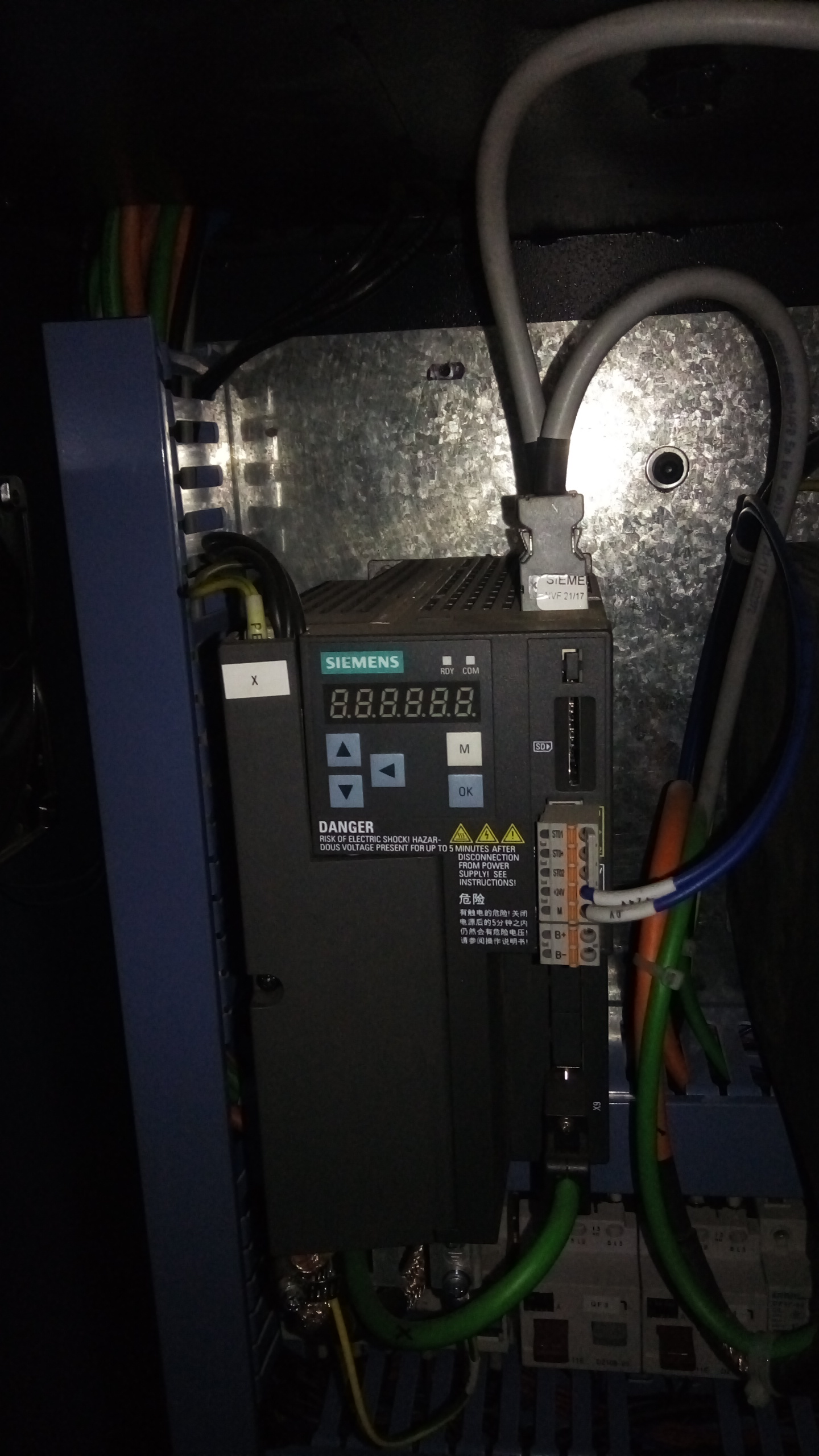

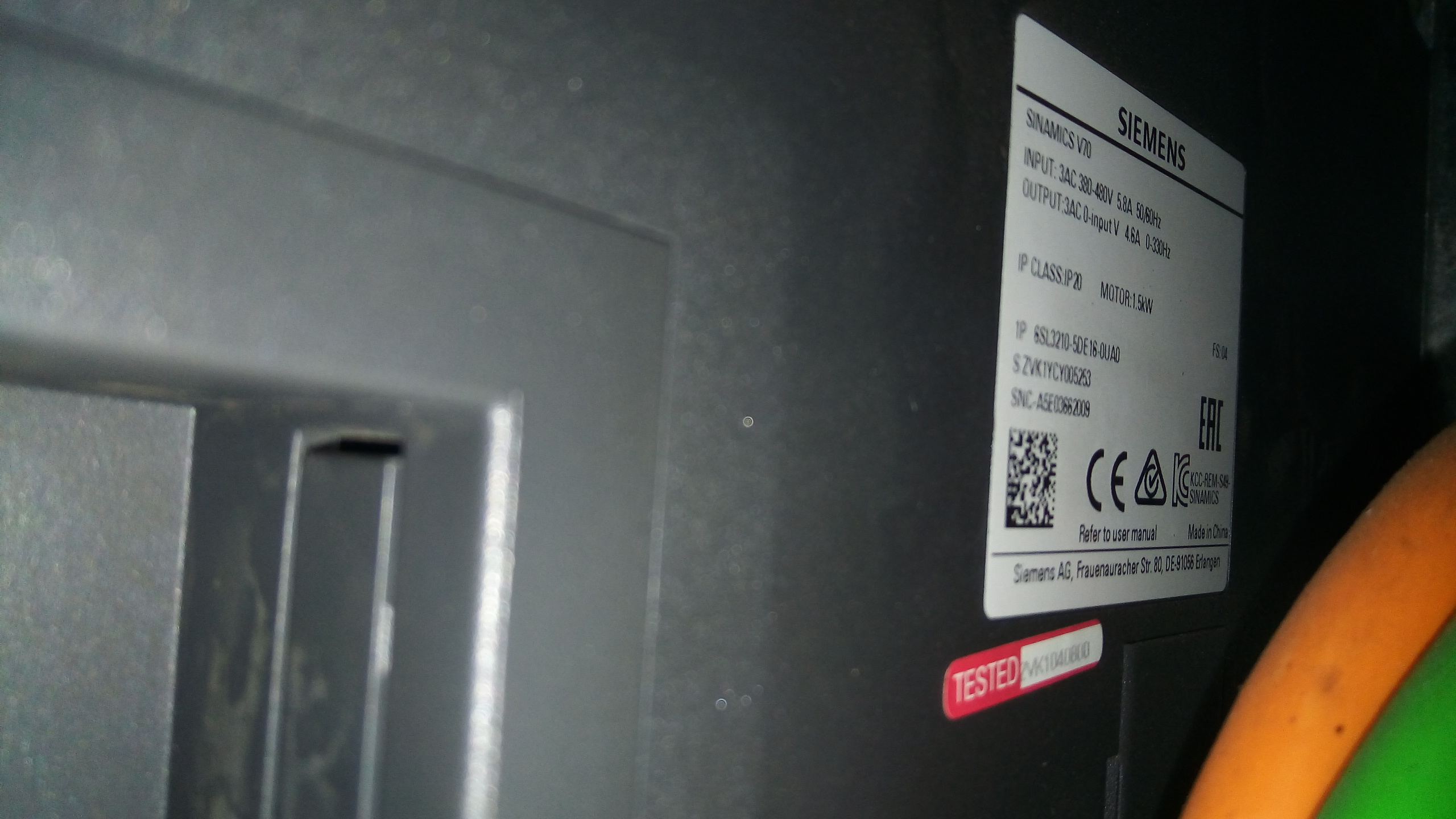

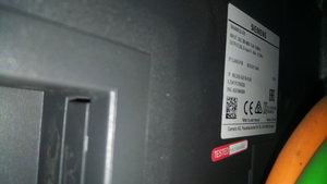

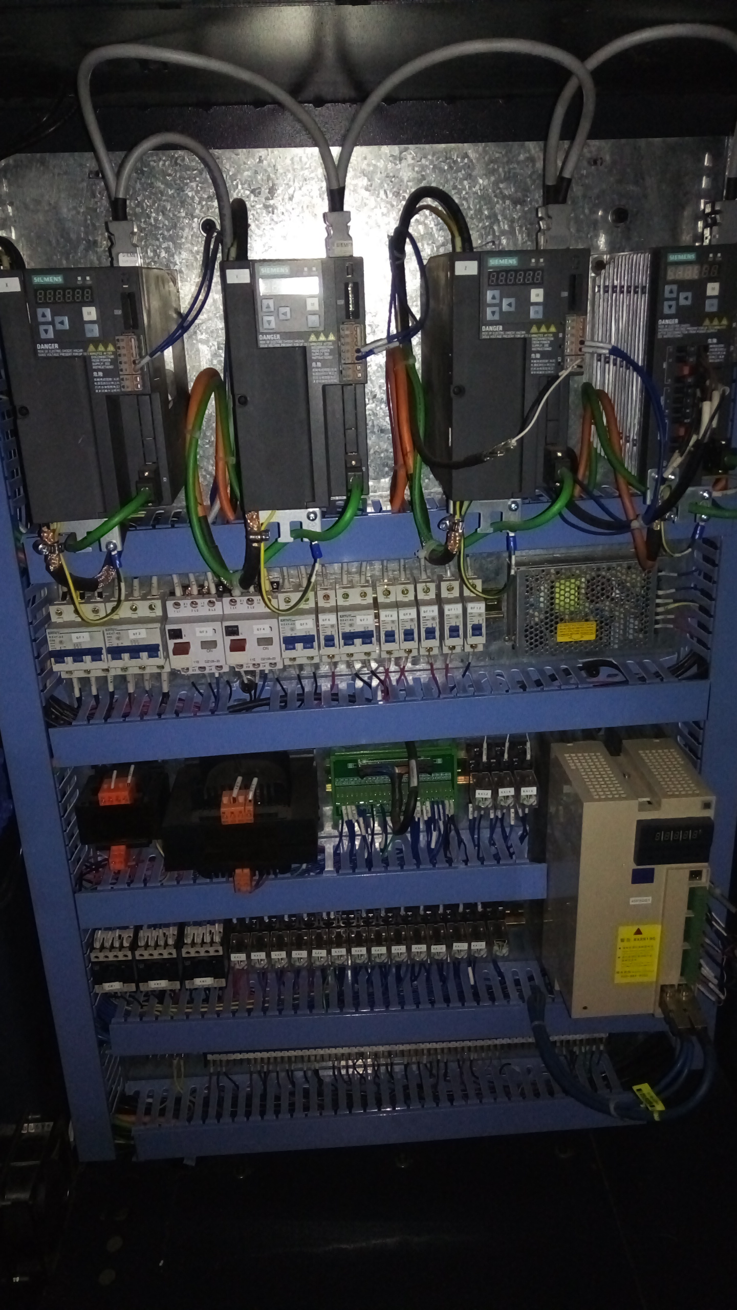

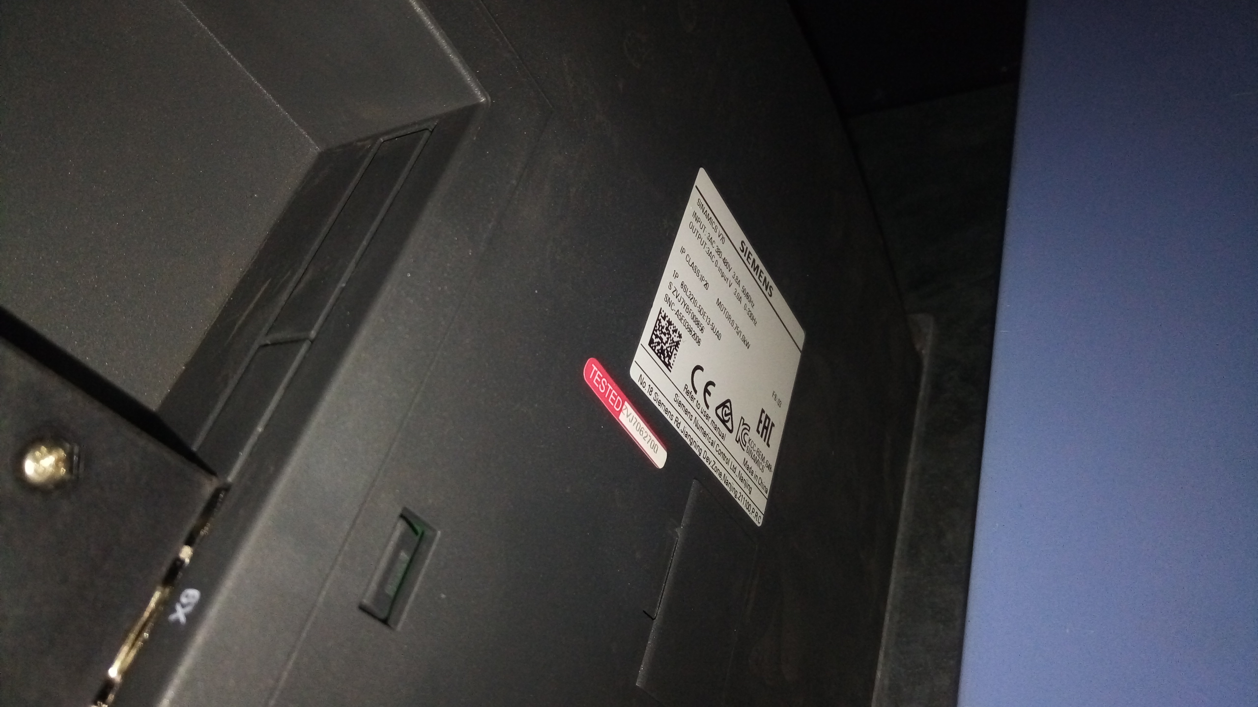

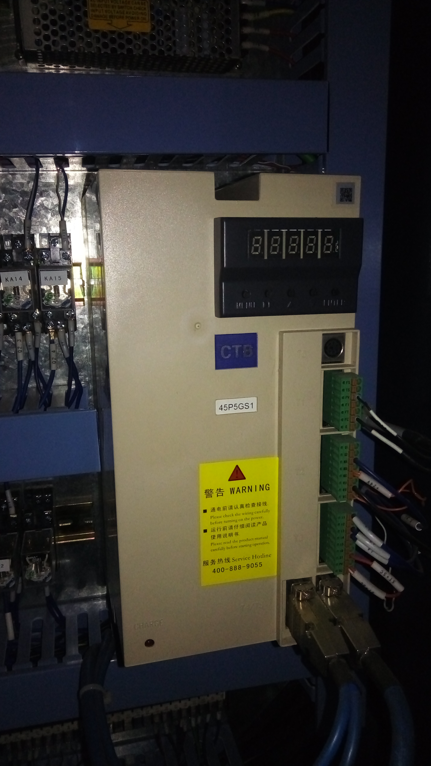

Контроллеры сходил сфоткал
4 оси на станке
2 контроллера на 1,5вт, один на 1,75вт, 4ый совсем другой, как я понял
Так же стоит большая бандура снизу и какие-то платы
Я не знаю архитектуры данного станка, но собирал недавно самодельный. Было так. От драйверов я шёл к плате расширения, потом интерполятор и по кабелю ethernet уходил в пк к mach3
У станка есть магазин инструментов

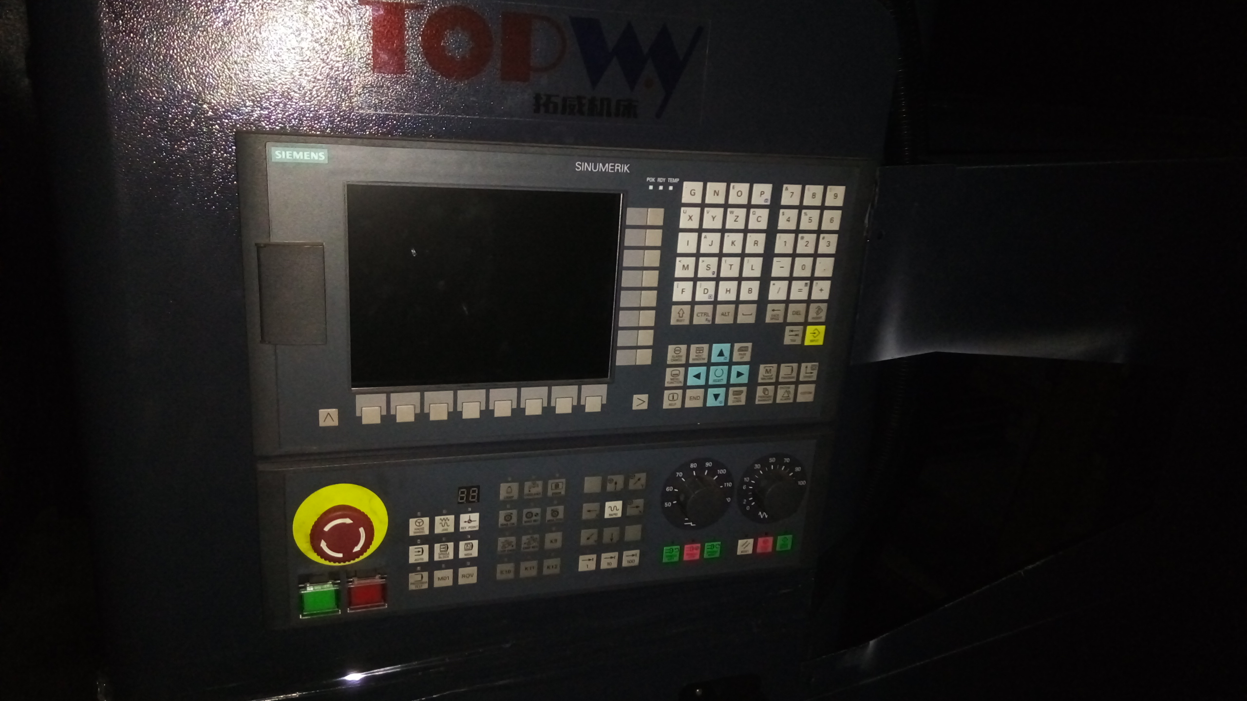

Re: Вопрос по наличию датчиков у ЧПУ фрезерного
Где самое главное, фото самой стойки?
aksutov1996 писал(а):2 контроллера на 1,5вт, один на 1,75вт
мож квт, а не ватт :)
aksutov1996 писал(а):У станка есть магазин инструментов
И нет фот самого станка.

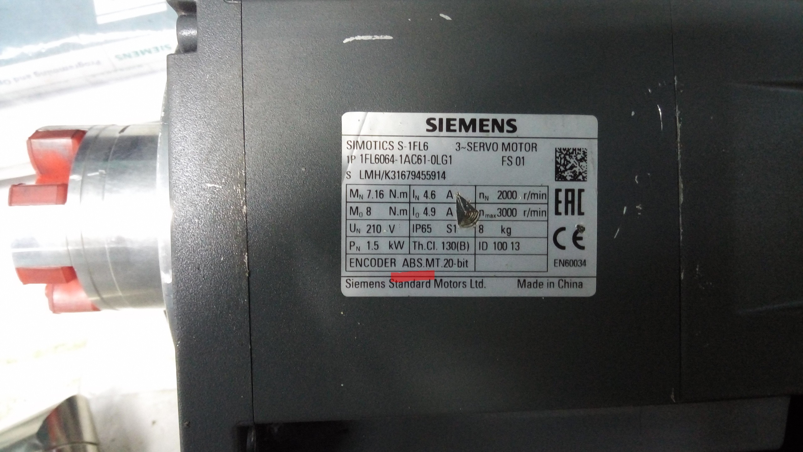

Двигатель по оси X, где нет датчиков.
Ниже надпись ABS
По осям z,4ой тоже
Полагаю по оси Y тоже
Не подобраться к нему
Только на шпинделе стоит шаговик или серво без ABS)
Там и не надо, как я полагаю

Фото станка не получится, он разобран
Стойка на фото
P_20181010_115821.jpg (3028 просмотров) <a class='original' href='./download/file.php?id=148019&mode=view' target=_blank>Загрузить оригинал (840.05 КБ)</a>

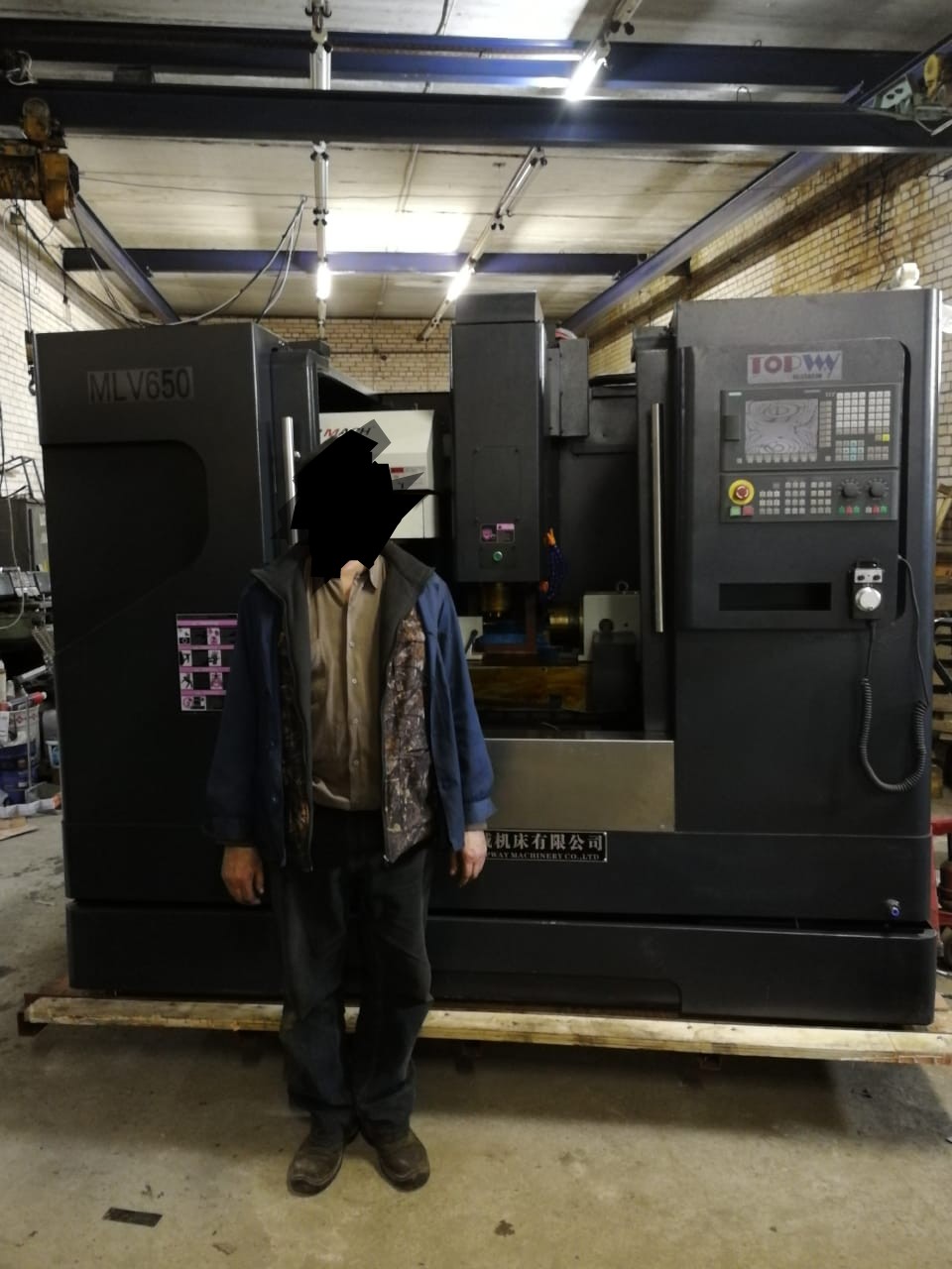

Фото станка нашёл
IMG-20180928-WA0002_1.jpg (3007 просмотров) <a class='original' href='./download/file.php?id=148021&mode=view' target=_blank>Загрузить оригинал (132.1 КБ)</a>
Стойка похоже 808D Advanced. Странно что спереди нет название стойки.
Сервы сетевые, с абс энкодером. На шпинделе никакого шаговика не может быть. Судя по ящику, на шпинделе стоит какой то китайский шпиндельный мотор.

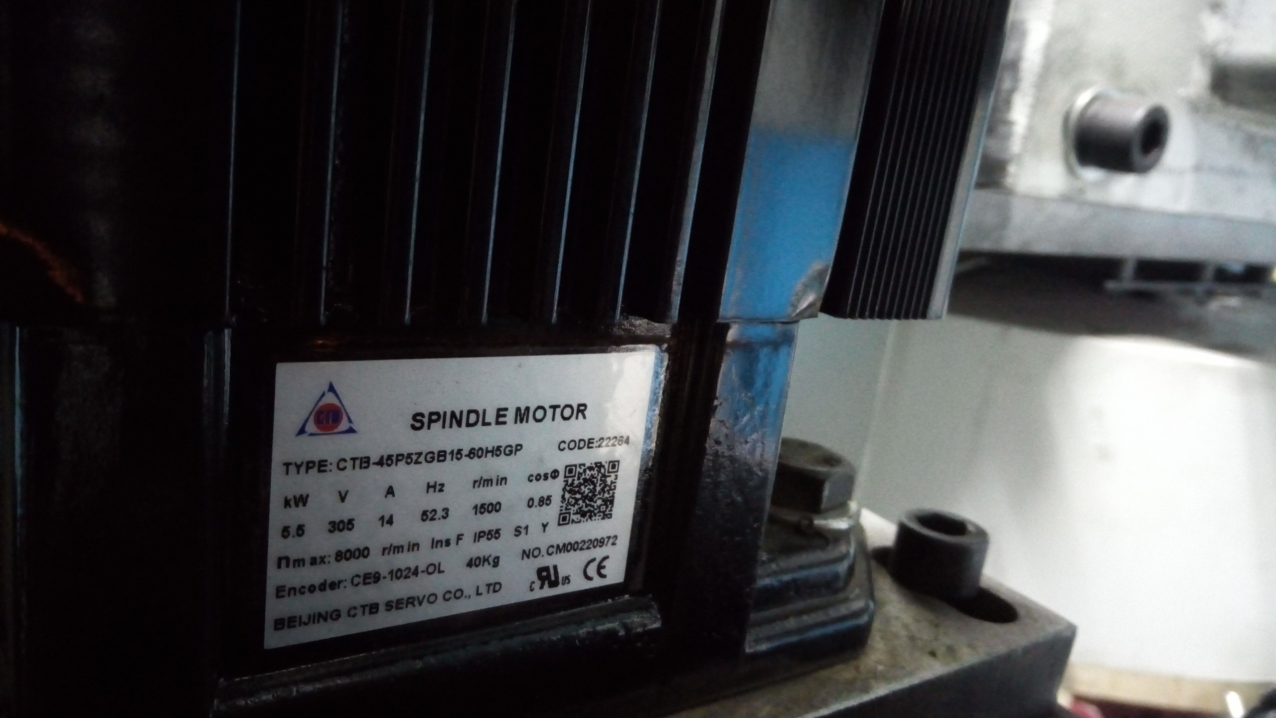

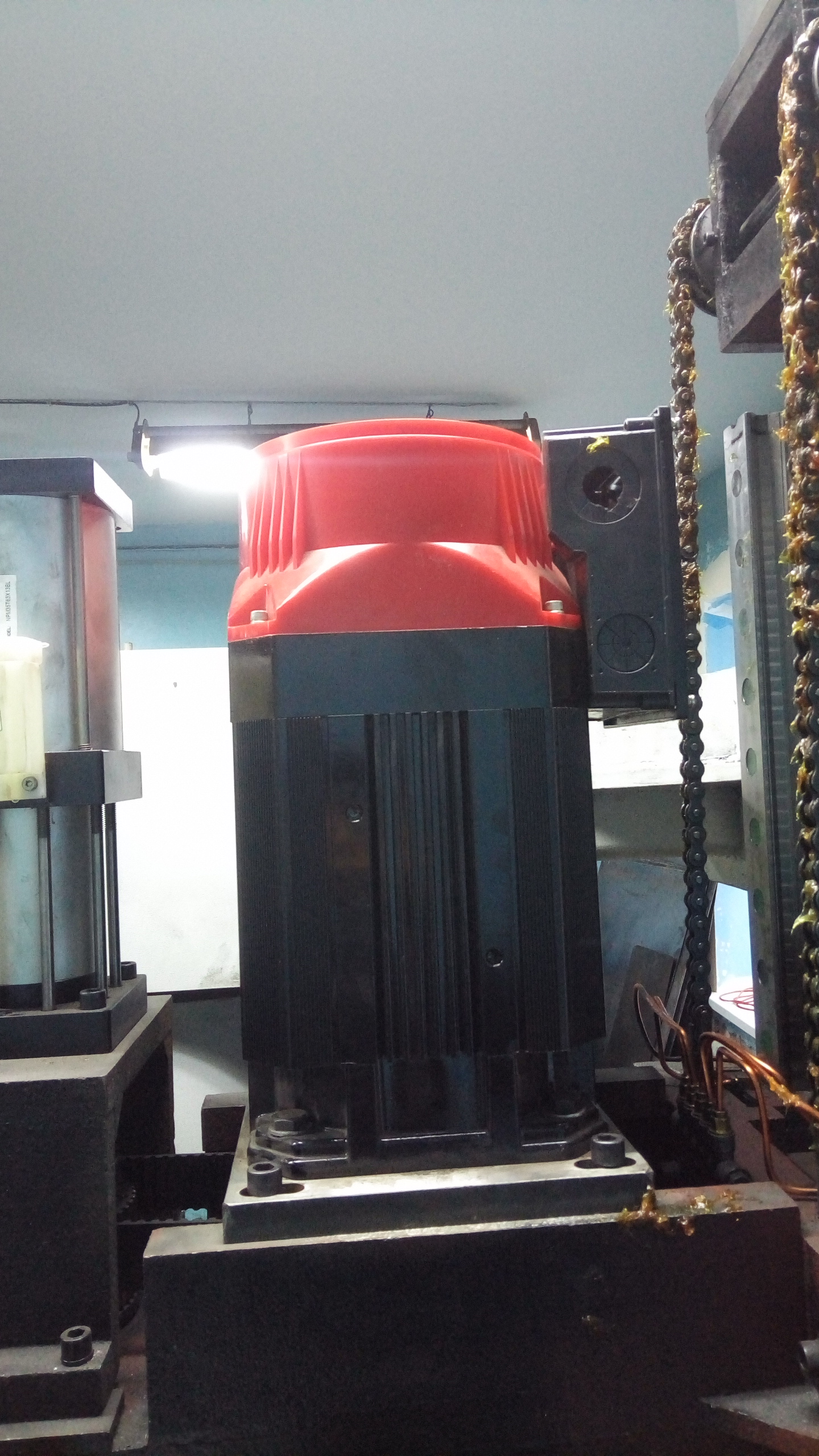

Фотки шпинделя
Получается датчики не нужны нам?
P_20181010_122634.jpg (3000 просмотров) <a class='original' href='./download/file.php?id=148022&mode=view' target=_blank>Загрузить оригинал (1.16 МБ)</a>
P_20181010_122625.jpg (3000 просмотров) <a class='original' href='./download/file.php?id=148023&mode=view' target=_blank>Загрузить оригинал (1.41 МБ)</a>
aksutov1996 писал(а):Фотки шпинделя
Китайский шпиндельный мотор.
aksutov1996 писал(а):Получается датчики не нужны нам?
По феншую нужны, но и без них будет работать.
Непонятно почему у вас сервомоторы сняты. Вы их сняли сами?

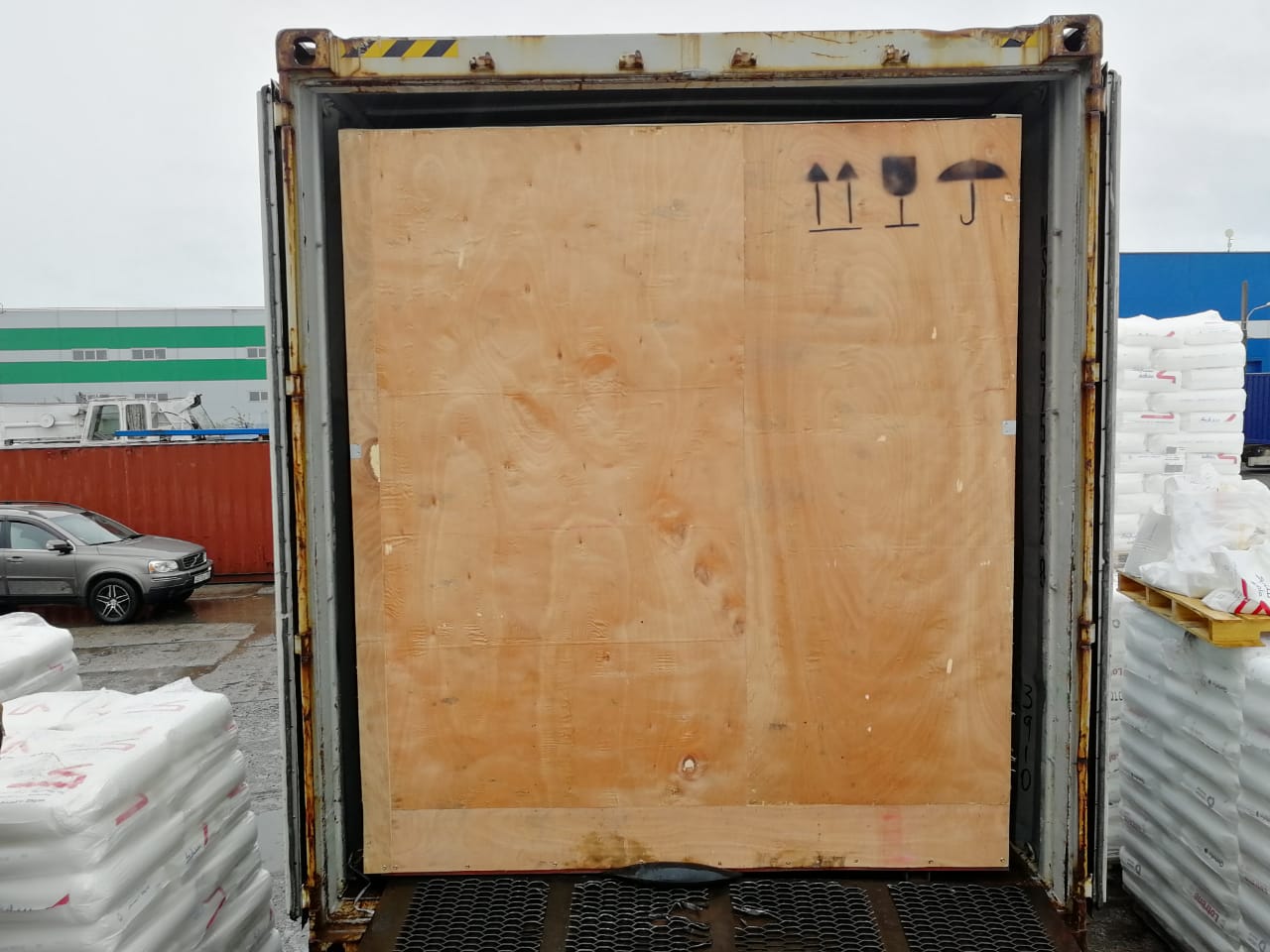

Чтоб станок пронести в ворота, мы его разбираем, проносим и заново собираем. Но двигатель по z приехал снятый, полагаю, что в целях уменьшения габаритов для транспортировкм. Смотри, как он вошёл в 4тонный контейнер
