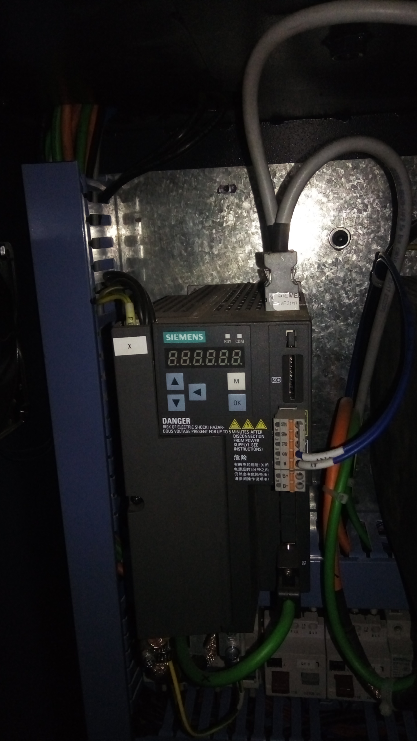

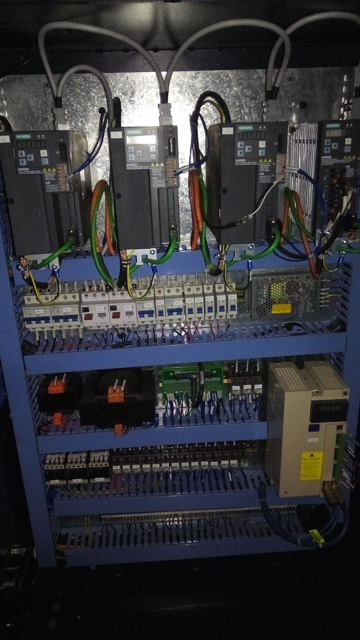

Контроллеры сходил сфоткал
4 оси на станке
2 контроллера на 1,5вт, один на 1,75вт, 4ый совсем другой, как я понял
Так же стоит большая бандура снизу и какие-то платы
Я не знаю архитектуры данного станка, но собирал недавно самодельный. Было так. От драйверов я шёл к плате расширения, потом интерполятор и по кабелю ethernet уходил в пк к mach3
У станка есть магазин инструментов

Re: Вопрос по наличию датчиков у ЧПУ фрезерного
Где самое главное, фото самой стойки?
aksutov1996 писал(а):2 контроллера на 1,5вт, один на 1,75вт
мож квт, а не ватт :)
aksutov1996 писал(а):У станка есть магазин инструментов
И нет фот самого станка.

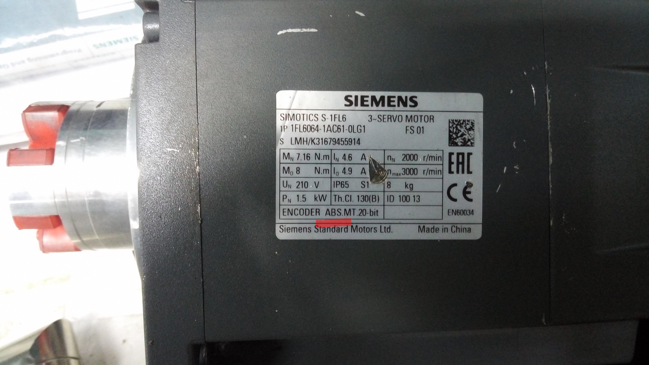

Двигатель по оси X, где нет датчиков.
Ниже надпись ABS
По осям z,4ой тоже
Полагаю по оси Y тоже
Не подобраться к нему
Только на шпинделе стоит шаговик или серво без ABS)
Там и не надо, как я полагаю

Стойка похоже 808D Advanced. Странно что спереди нет название стойки.
Сервы сетевые, с абс энкодером. На шпинделе никакого шаговика не может быть. Судя по ящику, на шпинделе стоит какой то китайский шпиндельный мотор.

Китайский шпиндельный мотор.
aksutov1996 писал(а):Получается датчики не нужны нам?
По феншую нужны, но и без них будет работать.
Непонятно почему у вас сервомоторы сняты. Вы их сняли сами?

При снятии и установке серводвигателя с абсолютным энкодером проворот вала двигателя грозит чем-то?
john1987887
Сообщения: 3063
Репутация: 1802
Сообщение john1987887 »
aksutov1996 писал(а):При снятии и установке серводвигателя с абсолютным энкодером проворот вала двигателя грозит чем-то?
Грозит. Нужно будет заново задать рабочую область иначе можно въехать в упор. Если вы сняли двигатель и не вращали у него вал и не вращали винт на станке и потом соберете ровно так как было, то ничего не будет.
