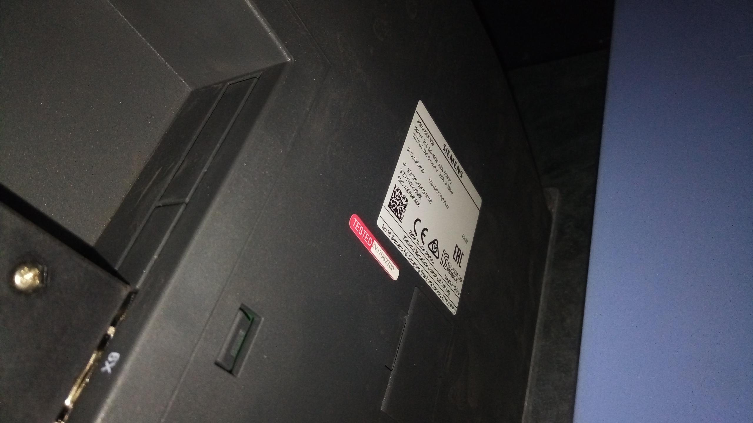

Re: Вопрос по наличию датчиков у ЧПУ фрезерного
Где самое главное, фото самой стойки?
aksutov1996 писал(а):2 контроллера на 1,5вт, один на 1,75вт
мож квт, а не ватт :)
Стойка похоже 808D Advanced. Странно что спереди нет название стойки.
Сервы сетевые, с абс энкодером. На шпинделе никакого шаговика не может быть. Судя по ящику, на шпинделе стоит какой то китайский шпиндельный мотор.
aksutov1996 писал(а):Фотки шпинделя
Китайский шпиндельный мотор.
aksutov1996 писал(а):Получается датчики не нужны нам?
По феншую нужны, но и без них будет работать.
