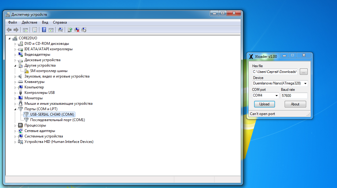

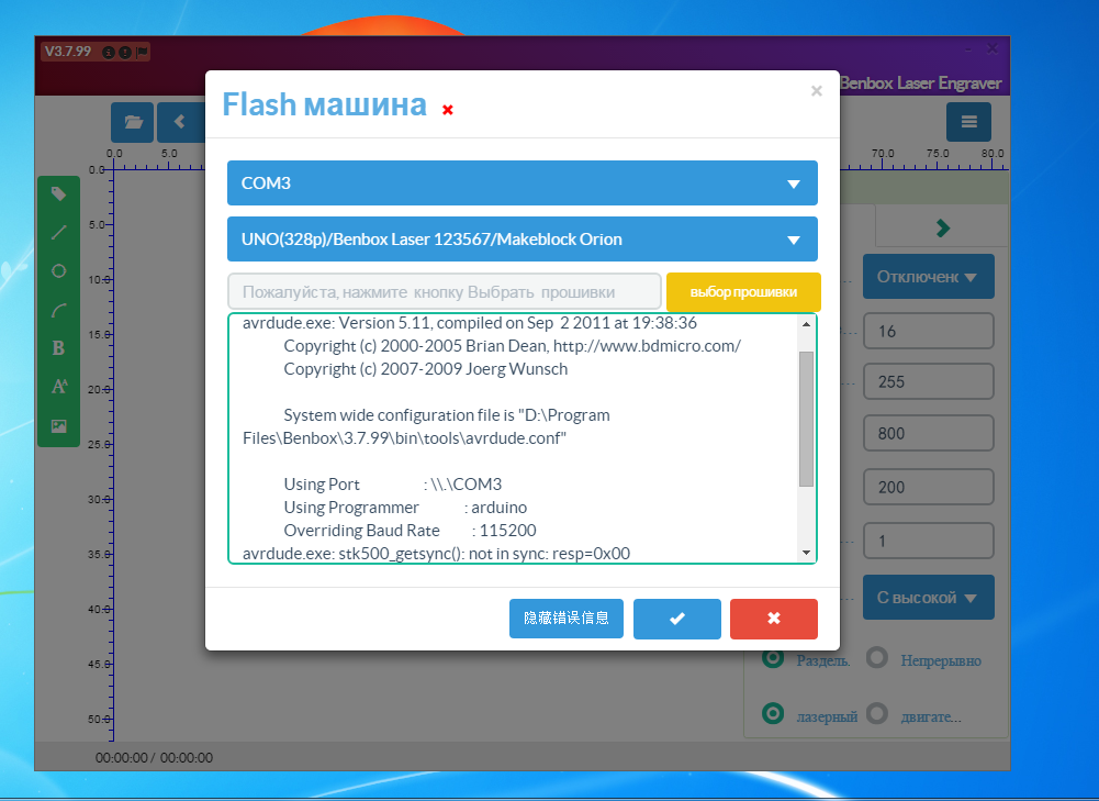

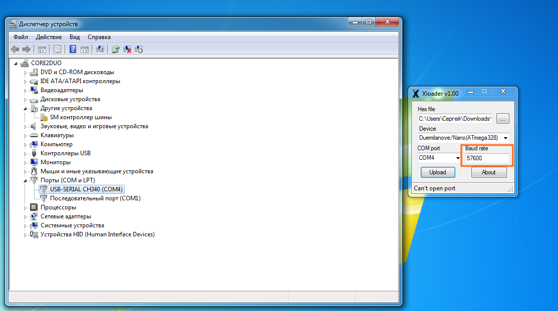

После 2 дней у компьютера, выясняется что Хлоадер не может закачать прошивку на плату, потому что через какой то промежуток времени, он его просто не видит. Так же периодически пишет Upload failed!! Что делать??
Безымянный.png (3818 просмотров) <a class='original' href='./download/file.php?id=143141&mode=view' target=_blank>Загрузить оригинал (257.13 КБ)</a>

Скорость поменяй поставь 112 тыс.
IMG_20180720_230423.png (3814 просмотров) <a class='original' href='./download/file.php?id=143142&mode=view' target=_blank>Загрузить оригинал (210.83 КБ)</a>

Пишет Can t open port!

Перезагрузи комп, воткни в др. Usb. Как определится устройство заходишь в Пуск->панель управления->устройства и принтеры. Смотришь какой Сом порт. В Хлоадере ставишь его, ставишь мах. скорость и заливаешь прошивку.

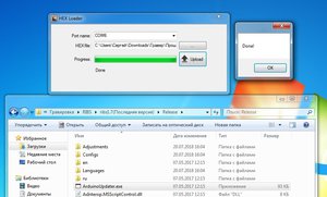

Через другую программу получилось следующее! Это значит прошивка закачана??

Да, закачана. Только прошивка для программы RIBS, во-первых она платная, во-вторых вполне возможно, что она идёт под автономный контроллер.
Забей в поисковик grbl 1.1f, и с сайта github скачай обычную прошивку.

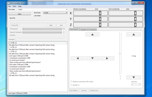

Так и делаю прошивка 0.9g или 1.1f. Лазер не реагирует, вот что пишет бенбокс и grbl controller. Плата вообще рабочая?
Benbox (3736 просмотров) <a class='original' href='./download/file.php?id=143150&mode=view' target=_blank>Загрузить оригинал (204.27 КБ)</a>
Benbox
Grbl controller (3733 просмотра) <a class='original' href='./download/file.php?id=143151&mode=view' target=_blank>Загрузить оригинал (189.12 КБ)</a>
Grbl controller

Сом порт правильно указан в программе? Пишет, что нет данных с порта.
Поставь engraver master, там указывать ничего не надо. При включении программы она сама определит.

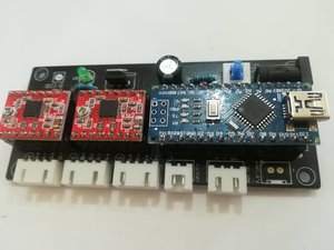

Выдергивал, пробовал. Подозрение вот на эту плату, прошивка на неё не встаёт даже на другом компе с другой ОС, надписи программ все те же.

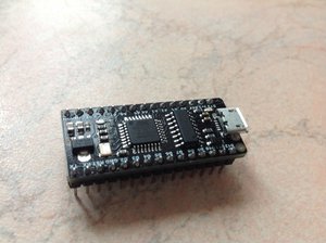

Странная у вас ардуино Nano, я бы высказал китайцу свое негодование. Обычная ардуино Nano выглядит так

Я в этом деле новичок, как должна выглядеть эта плата я теперь знаю, буду узнавать что да как, что это такое, а пока посмотрю новую. буду пробовать дальше.
