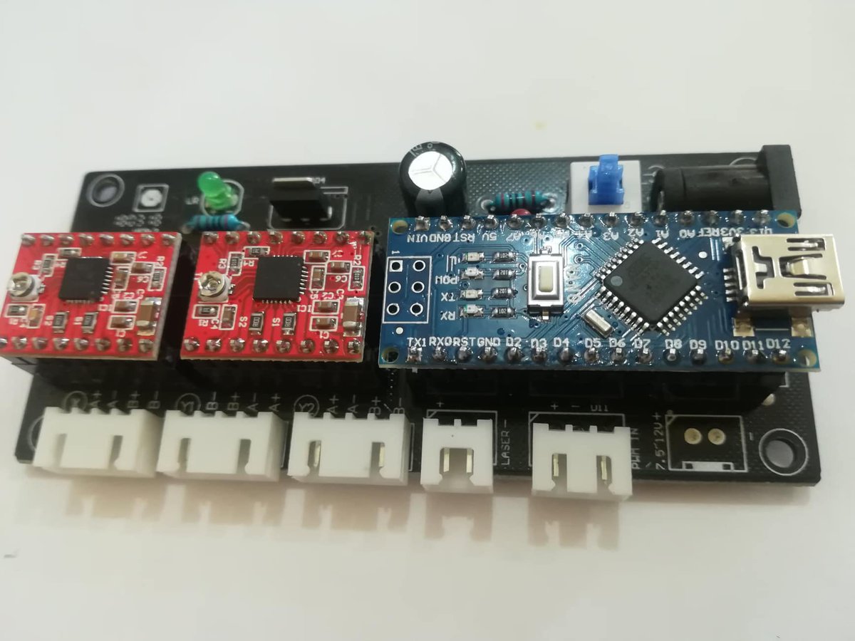

Выдергивал, пробовал. Подозрение вот на эту плату, прошивка на неё не встаёт даже на другом компе с другой ОС, надписи программ все те же.
IMG_2475.JPG (3918 просмотров) <a class='original' href='./download/file.php?id=143152&sid=2e854844df2319fde840ac11826c5bf5&mode=view' target=_blank>Загрузить оригинал (1.21 МБ)</a>
Alex lamaka
Сообщения: 229
Репутация: 100
Откуда: Нижний Новгород
Re: Eleks Maker A3, не хочет работать!!!! Что делать?
Сообщение Alex lamaka »
Странная у вас ардуино Nano, я бы высказал китайцу свое негодование. Обычная ардуино Nano выглядит так

Я в этом деле новичок, как должна выглядеть эта плата я теперь знаю, буду узнавать что да как, что это такое, а пока посмотрю новую. буду пробовать дальше.

Итак, взамен той плате что пришла мне с лазером было куплена, как я понял нормальная ардуино. Прошивка встала без проблем, лазер заработал тоже без проблем и с первого раза, попутно были куплены драйвера шаговых двигателей дрв8825. Возникло пара вопросов: 1. При установке новых драйверов шаговых двигателей есть ли какие нибудь особенности или просто старые вытащил новые вставил; 2. При гравировке рисунков некоторые из низ лазер начинает гравировать зеркально, подскажите в чем дело; 3. Как найти или задать точку 0, назовём её так, откуда бы лазер начинал своё движение и куда бы возвращался после окончания гравировки?
