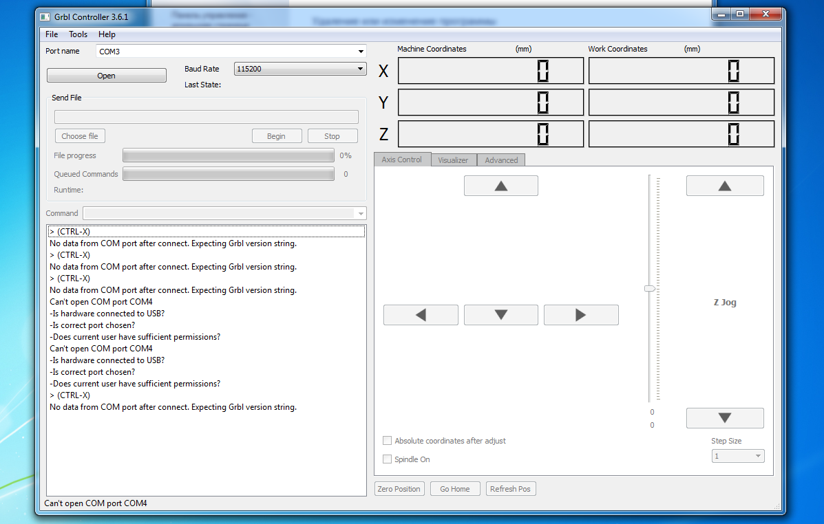

Так и делаю прошивка 0.9g или 1.1f. Лазер не реагирует, вот что пишет бенбокс и grbl controller. Плата вообще рабочая?

Сом порт правильно указан в программе? Пишет, что нет данных с порта.
Поставь engraver master, там указывать ничего не надо. При включении программы она сама определит.

Да я уже во всех программах пробовал, скрин просто не выложил, там тоже самое. У меня подозрение на не рабочую плату.

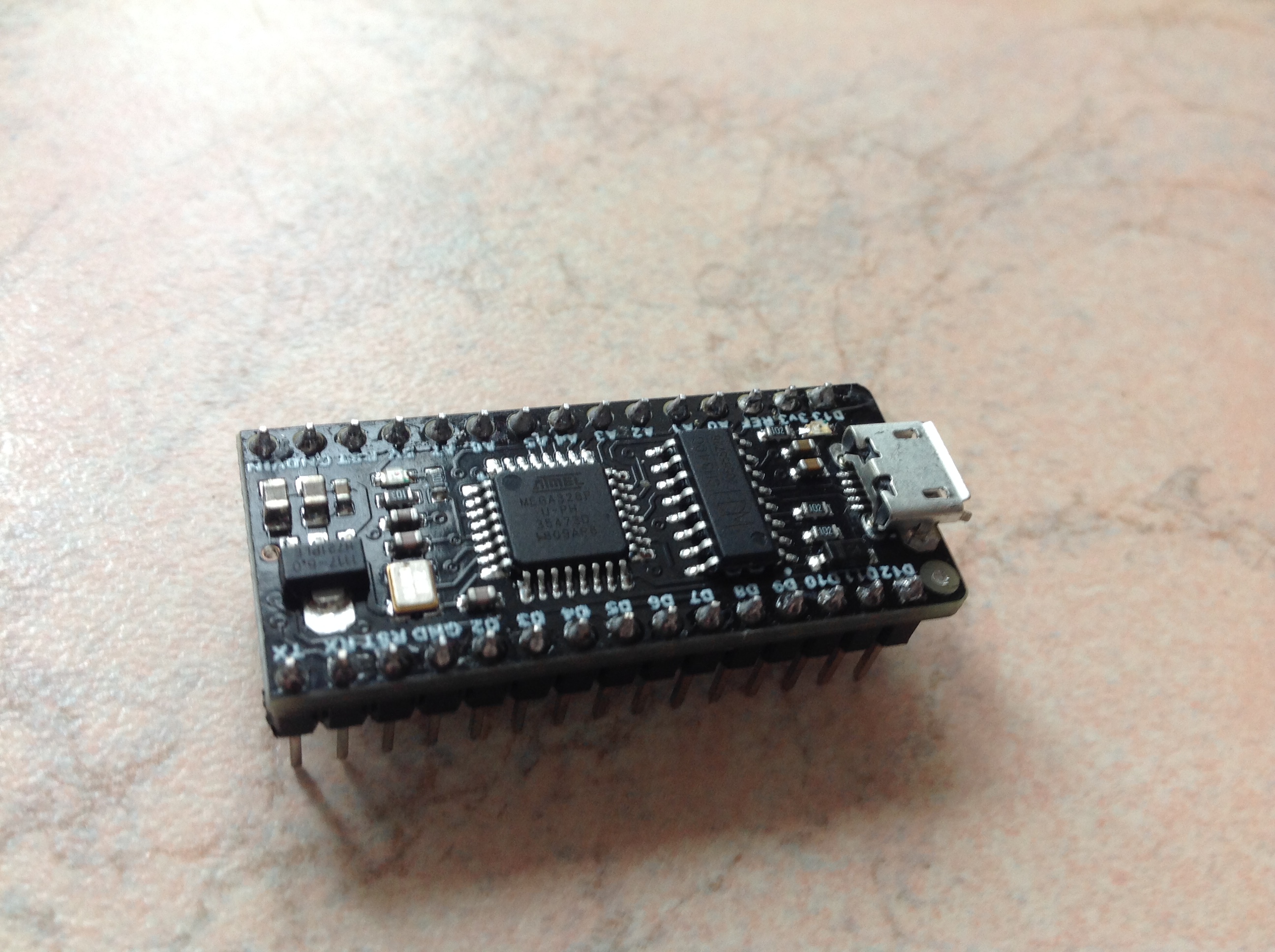

Выдергивал, пробовал. Подозрение вот на эту плату, прошивка на неё не встаёт даже на другом компе с другой ОС, надписи программ все те же.

Странная у вас ардуино Nano, я бы высказал китайцу свое негодование. Обычная ардуино Nano выглядит так

Я в этом деле новичок, как должна выглядеть эта плата я теперь знаю, буду узнавать что да как, что это такое, а пока посмотрю новую. буду пробовать дальше.

Итак, взамен той плате что пришла мне с лазером было куплена, как я понял нормальная ардуино. Прошивка встала без проблем, лазер заработал тоже без проблем и с первого раза, попутно были куплены драйвера шаговых двигателей дрв8825. Возникло пара вопросов: 1. При установке новых драйверов шаговых двигателей есть ли какие нибудь особенности или просто старые вытащил новые вставил; 2. При гравировке рисунков некоторые из низ лазер начинает гравировать зеркально, подскажите в чем дело; 3. Как найти или задать точку 0, назовём её так, откуда бы лазер начинал своё движение и куда бы возвращался после окончания гравировки?
