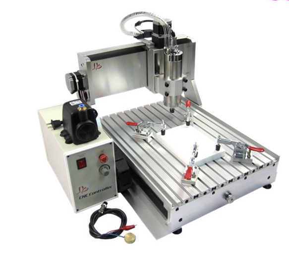

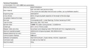

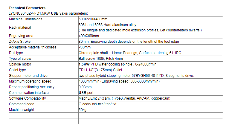

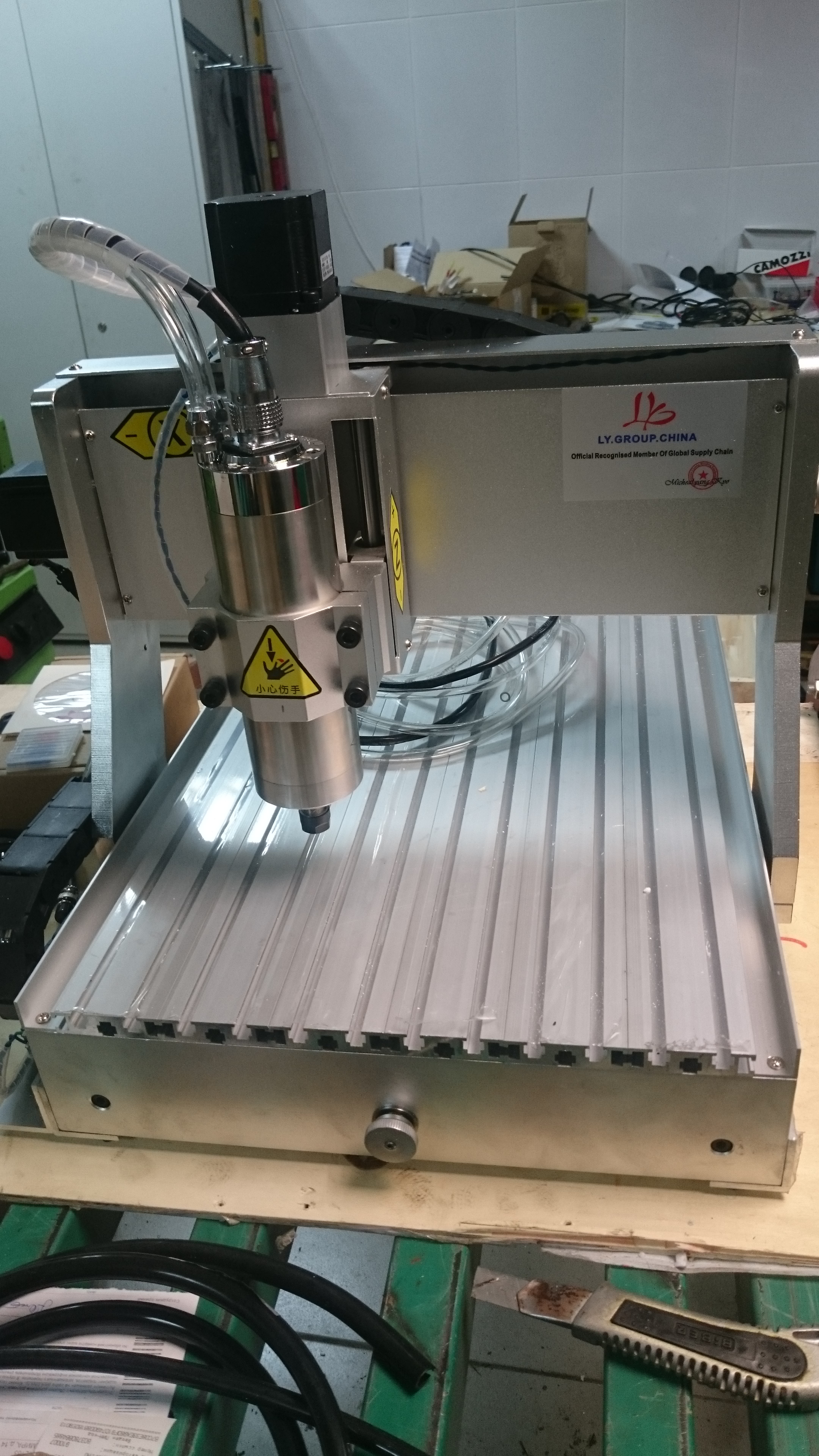

Прикупил на алиэкспрессе следующий фрезер:
Фрезерный, Шпиндель 1,5 кВт, 24000 rpm
Рабочее поле: 300 х 400
Обрабатываемые материалы: дерево, фанера, пластики, цветные металлы Вопросы:
Необходим для изготовления печатных плат. По этой причине искал шпиндель с оборотами не ниже 24000rpm.
Можно ли обеспечить его работу без компьютера?
Подключить какой либо пульт и в него вставлять просто флешку?
Почему-то очень я скептически отношусь у станку управляемому из ОС Windows.
Или я преувеличиваю масштаб проблемы?

Преувеличиваешь, это точно. Ну и посмотри автономный...http://www.cnc-club.ru/forum/viewtopic.php?f=41&t=16194Smith2007 писал(а):Почему-то очень я скептически отношусь у станку управляемому из ОС Windows.

А карта высот? Вакуумный столик может и спасёт при гравировки дорожек.. а если будет сверловка или вырезы в платах? У ДиХальта в мануале по FlatCam есть отдельная статейка.. по ней можно и делать... но имхо.. удобноей всё в одном ПО.. типа Candle (контроллер grbl на базе Arduino)
Я сейчас на купленном самопале с DSP-5416... снял этот самый пульт.. и подключил драйверы (М542) к Ардуине Мега2560.
Для "буратин" на потоке - пульт идеальное решение.. но когда каждый случай - уникальный.. то куча неудобств сразу появляется.. По крайней мере мне это промышленное решение кажется отсталым.. начиная от дисплея и кнопок, заканчивая жирым кабелем, который не дай Боже перегнуть лишний раз.. Но.. дуина не без косяков.. это нужно учитывать.. может случится фэйла.. типа самостоятельных движений по осям при подаче питания.. да.. не без уродства... но всегда под контролем..

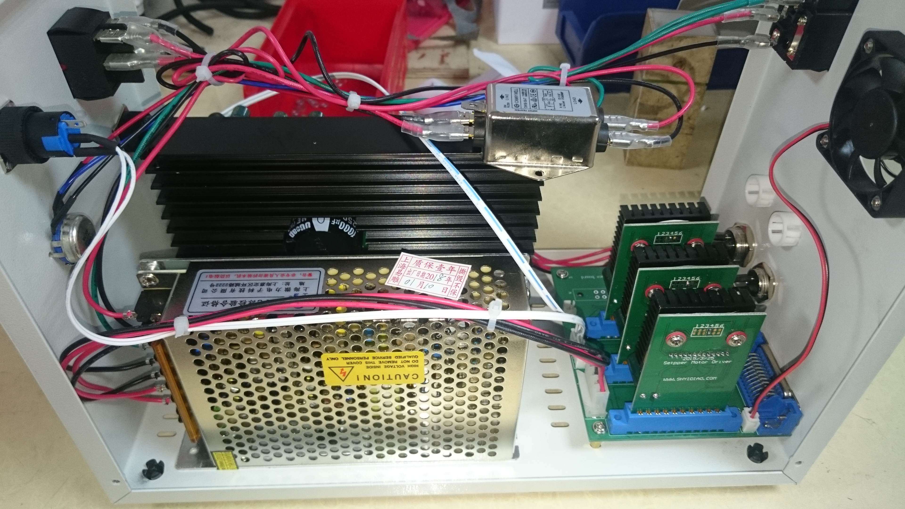

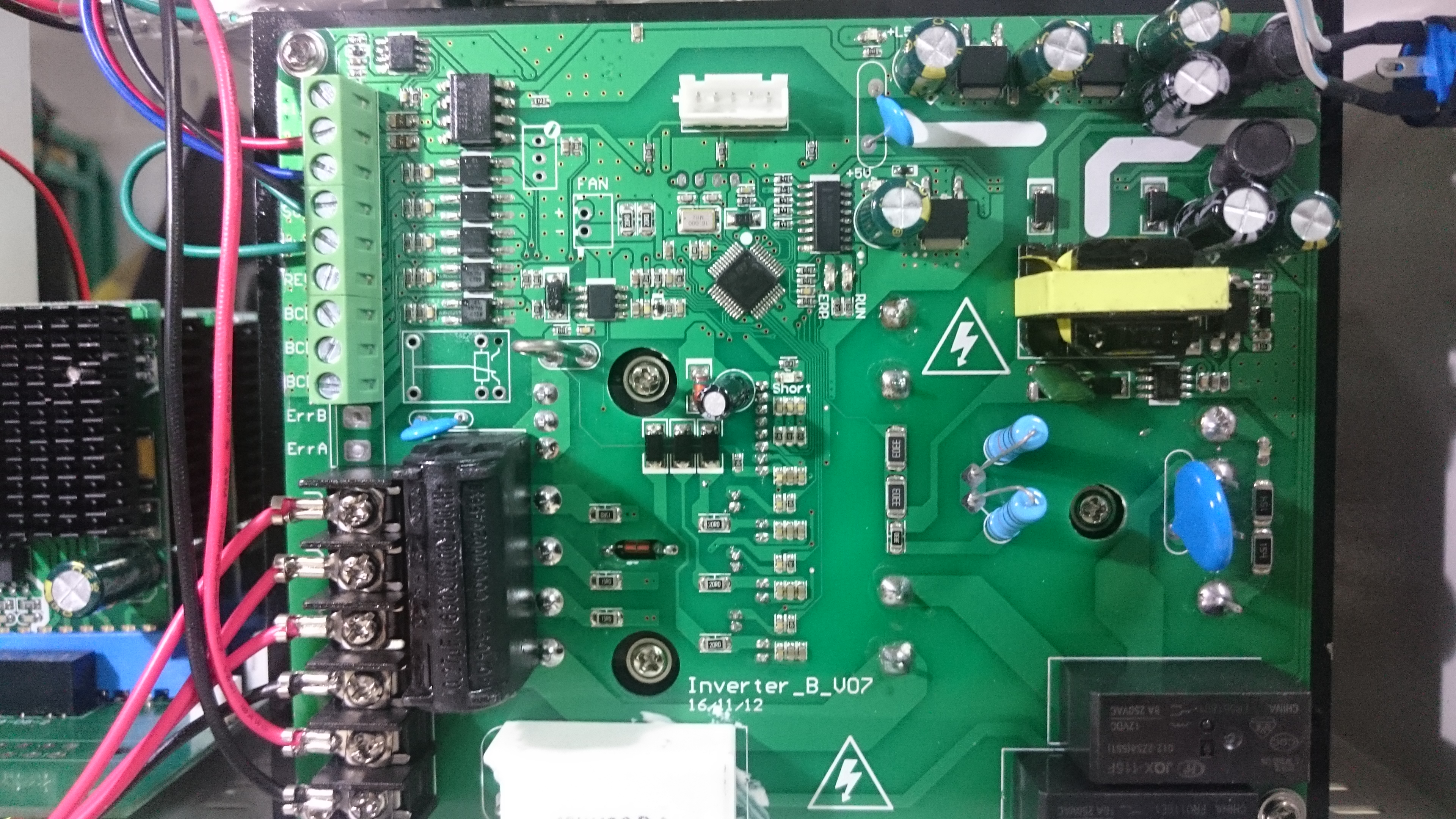

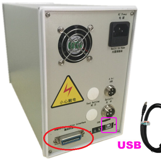

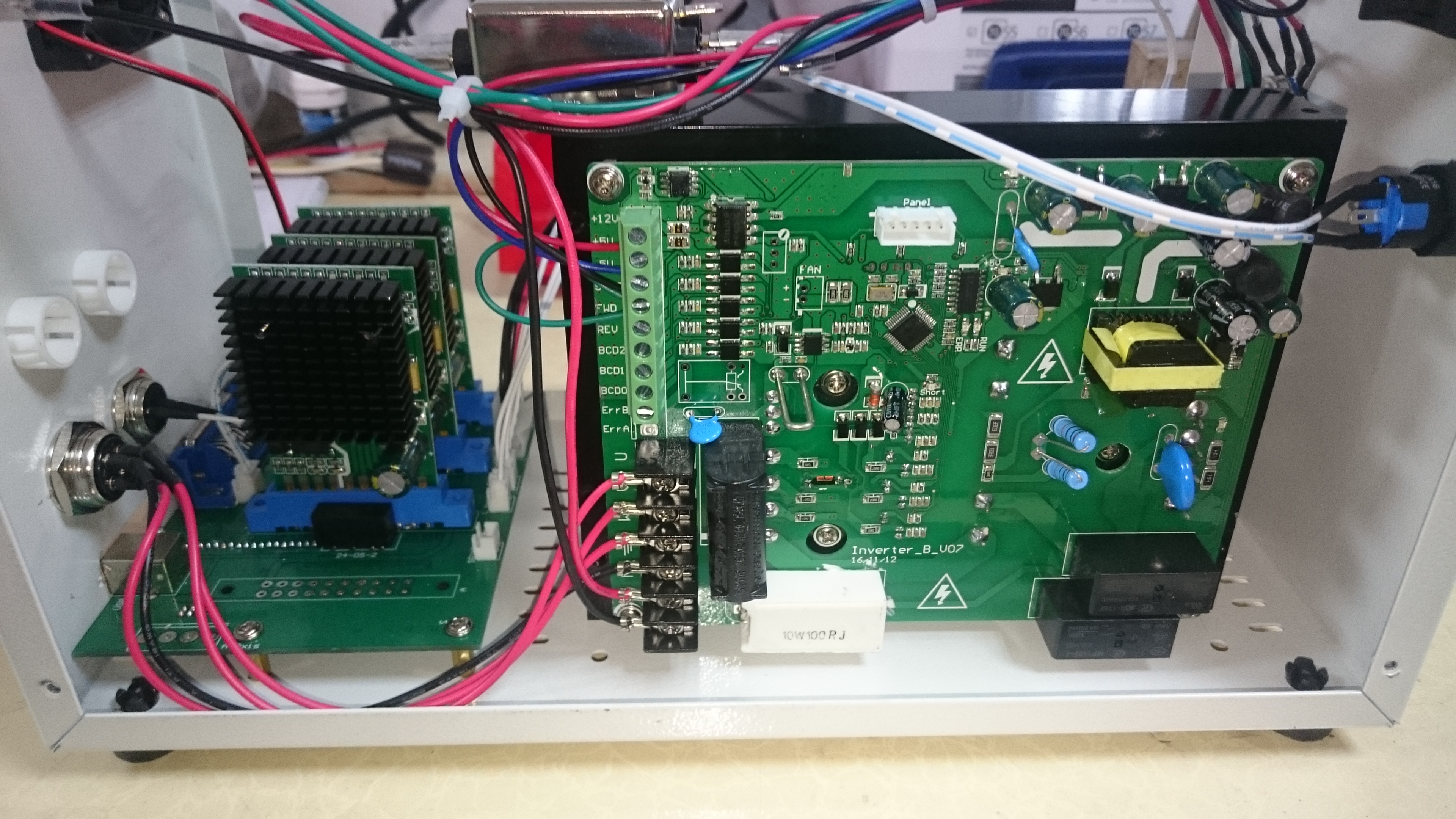

Получил посылку.
Пересылка не обошлась без поломок.
Две из 4-х опор сломаны. Не сильно критично конечно, есть токарник и выточить можно любую деталь. Но теперь думаю, что при таких ударах могла пострадать геометрия станка.

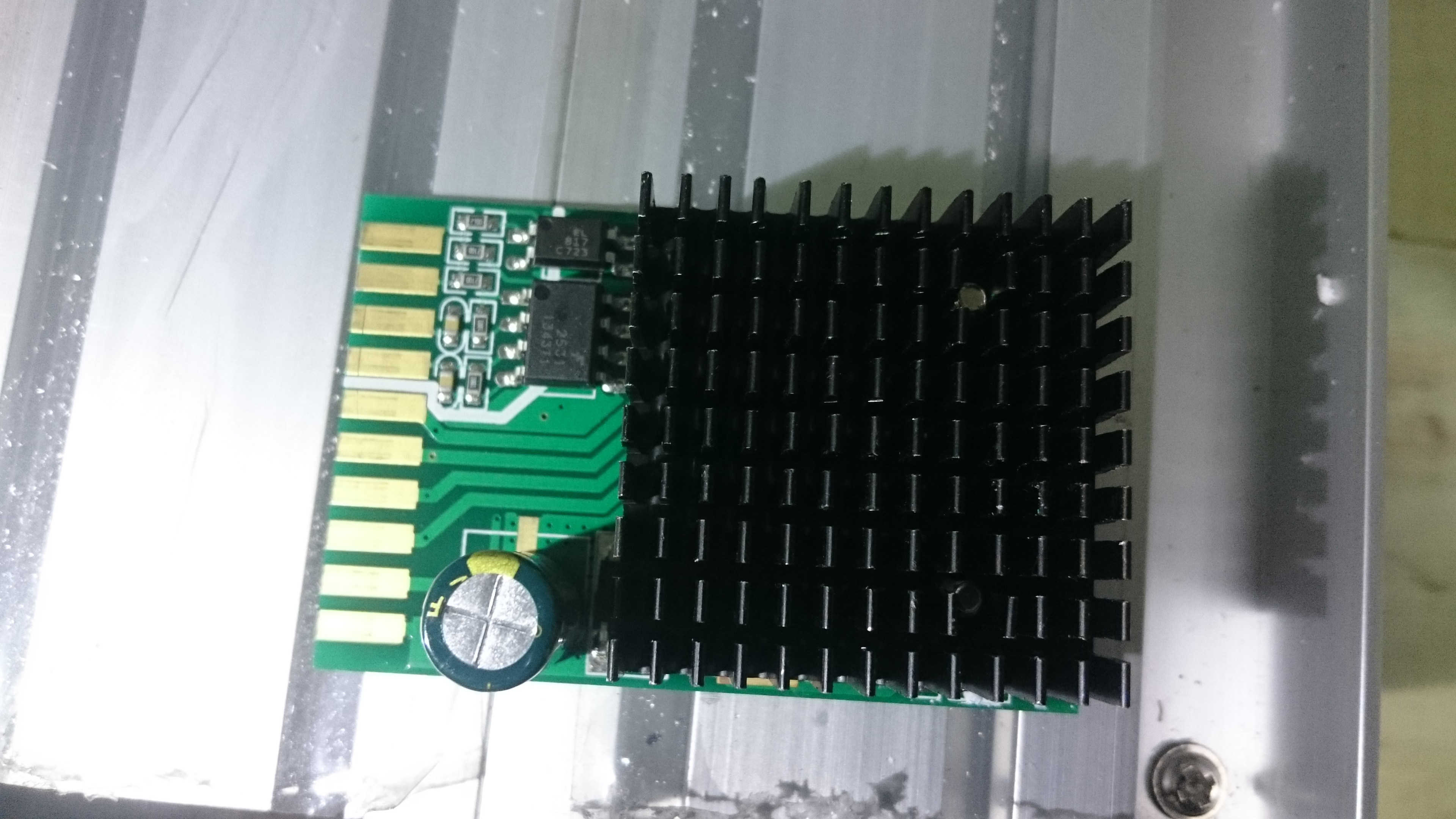

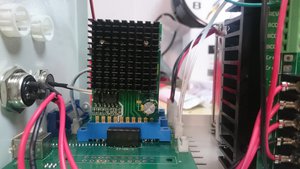

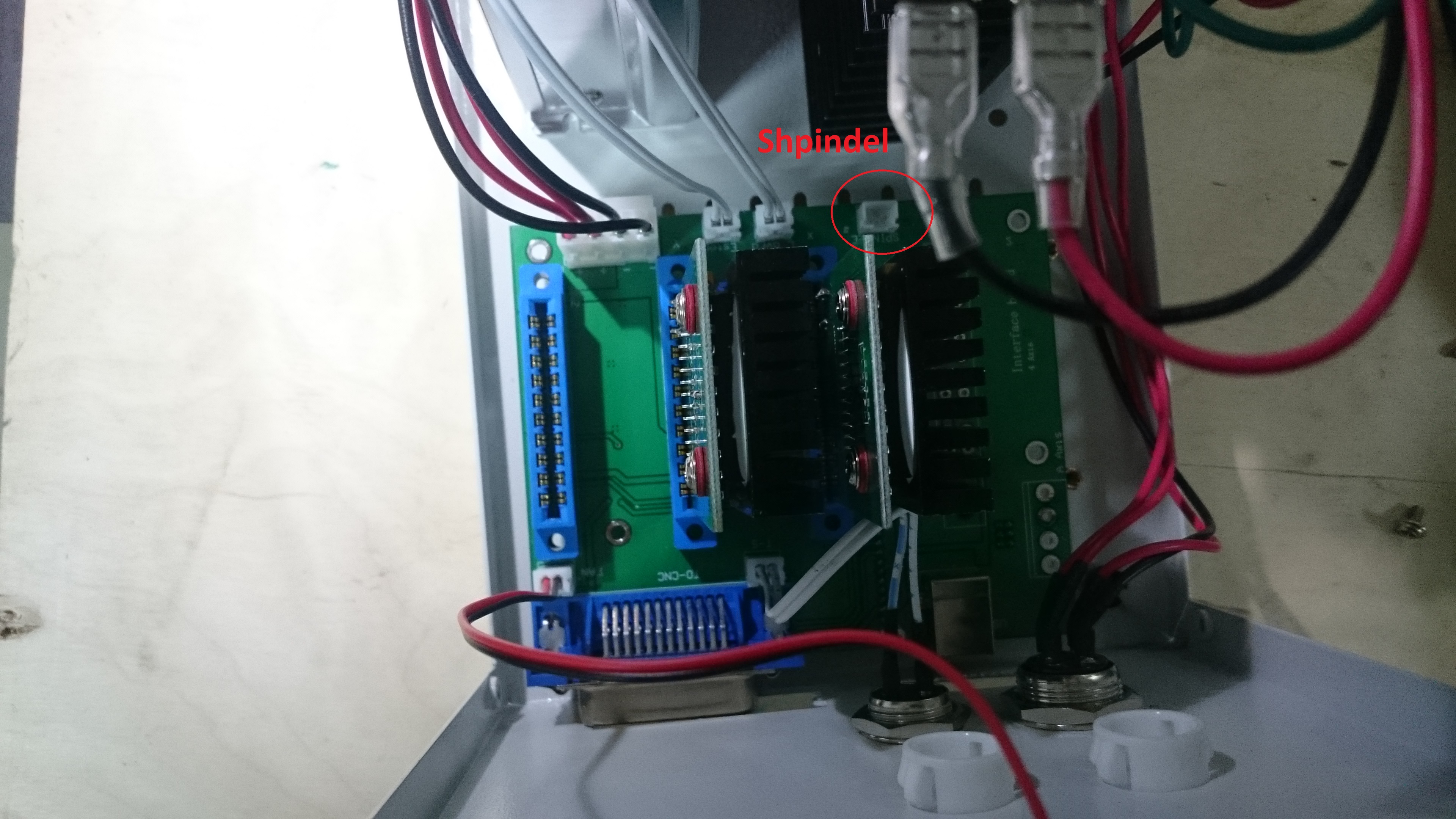

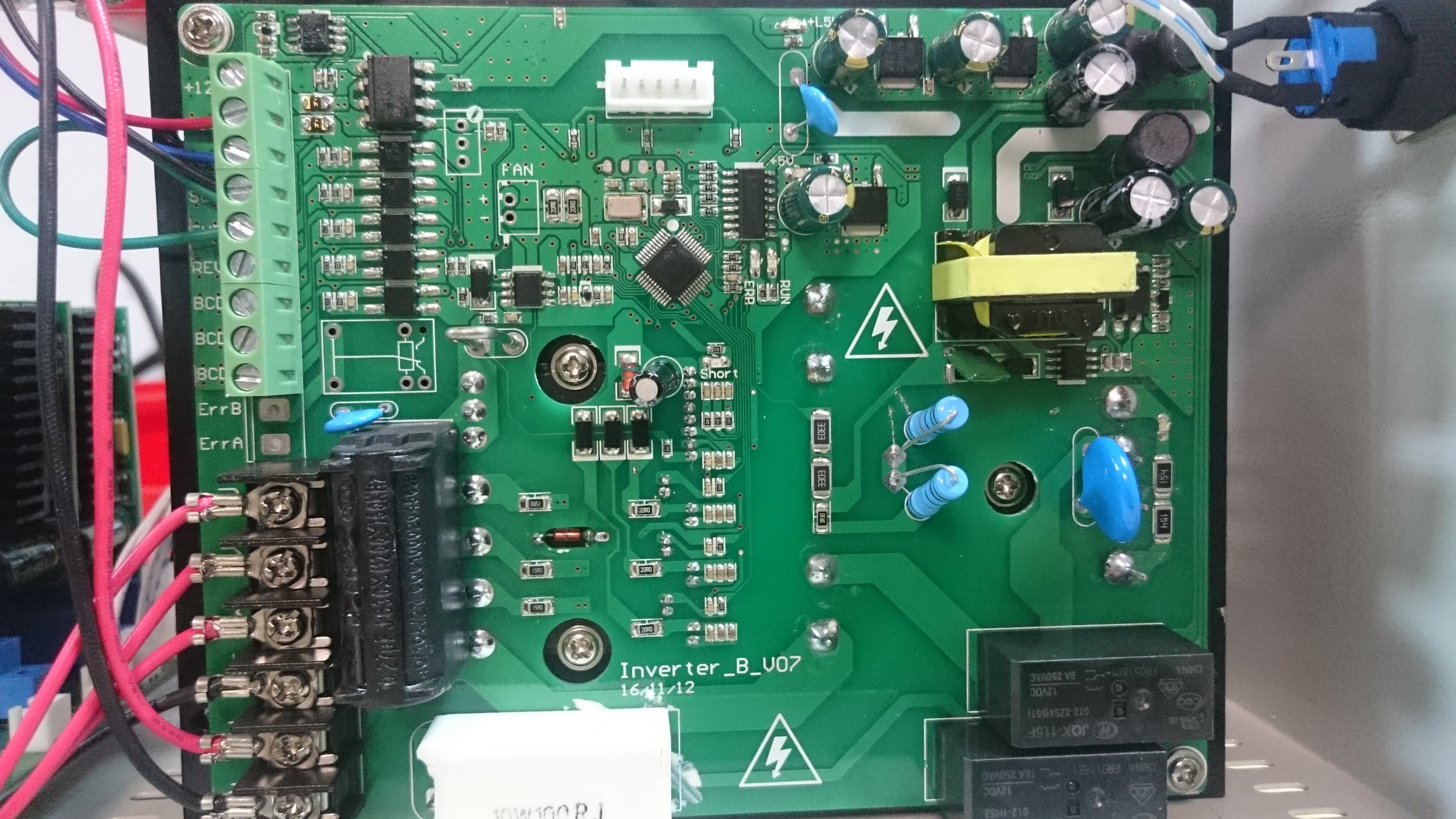

Разобрал блок управления Происхождение частотника не понятно. Ни каких упоминаний про модель не нашел. Драйвера установлены на разъемах Интерфейсная плата с портом USB Помпа И шпиндель Собрал блок управления, подключил к станку.
Включил.
При помощи потенциометра можно запустить шпиндель и менять обороты.
Затем установил Mach3 на ноуте и подключил по USB к блоку управления.
Заставить как-то шевелиться оси не получилось.
Диск, что шел в комплекте со станком вероятно битый и Mach3 с него установить не удалось. Нашел в инете и инстальнул.
Но как настроить управление по USB порту так и не нашел нигде. Все описания идут по настройке по LPT порту.

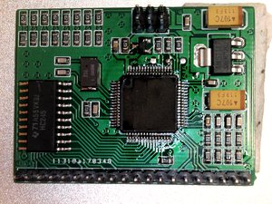

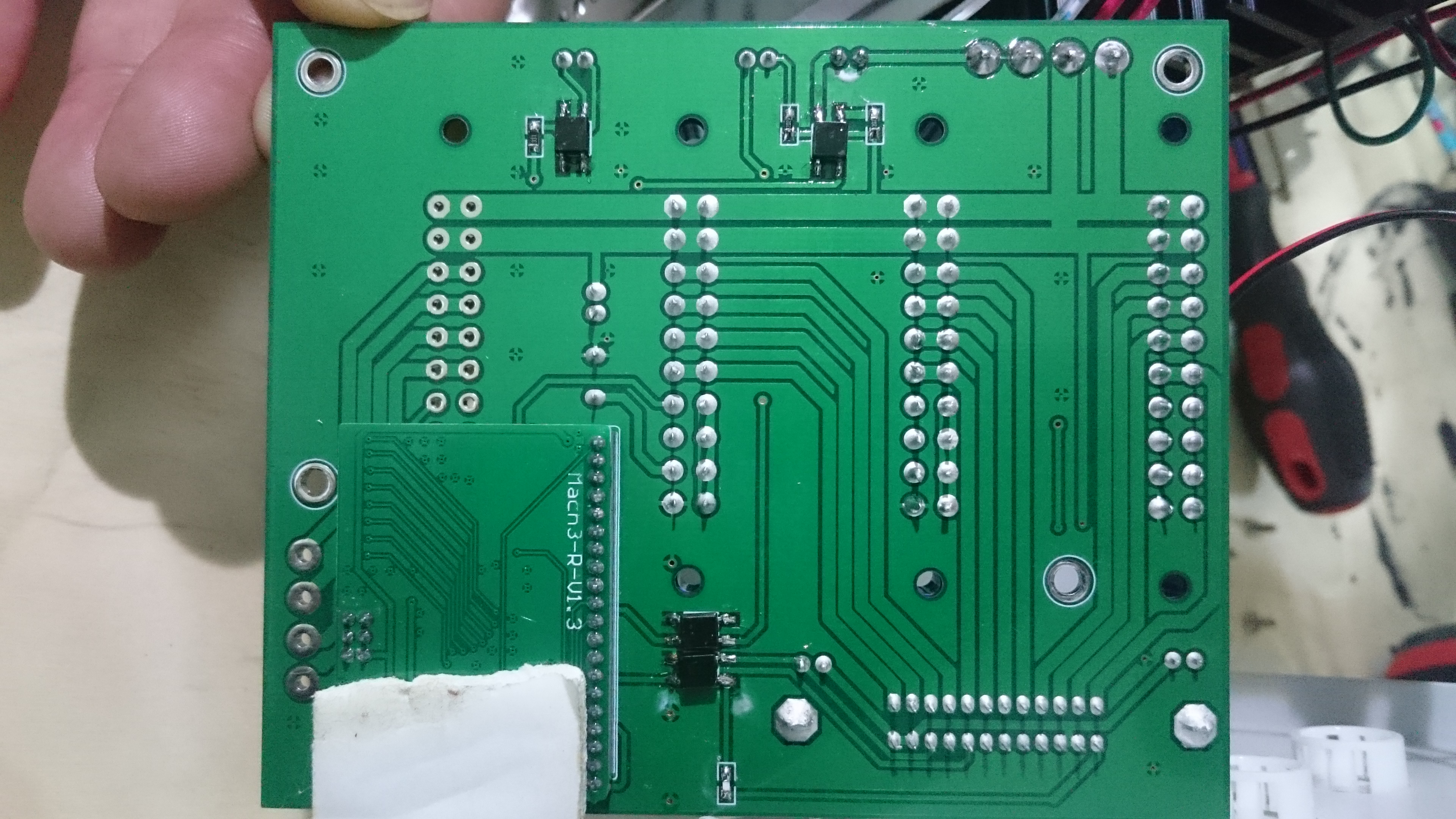

Подскажите пожалуйста как можно опознать интерфейсную плату? Я предполагаю, что для нее нужен специальный драйвер. Возможно после этого станок оживет по осям.
Включил.

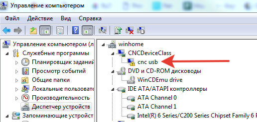

У нас с китайцем на диске шёл плагин для mach3, плагин настройки платы управления по USB, драйвер, и конфигурация для mach3.
Прилагаю файлы, может помогут
Установка плагина: необходимо скопировать файл mach3usb.dll в папку c:\mach3\plugins
Установка драйвера: Панель управления - Диспетчер устройств, находим в разделе Другие устройства - (У меня назывался так:) CNC controller.
Далее: Свойства - Обновить драйверы - и выбираете драйвер.
При запуске mach3 - вылезет окошко - там выбрать mach3usb.
Далее жмём "Reset" - выбираем в меню "Config" пункт "Config plugins". И настраиваем плагин mach3usb.
Подробностей не помню, пишу по памяти и по фото из интернета.

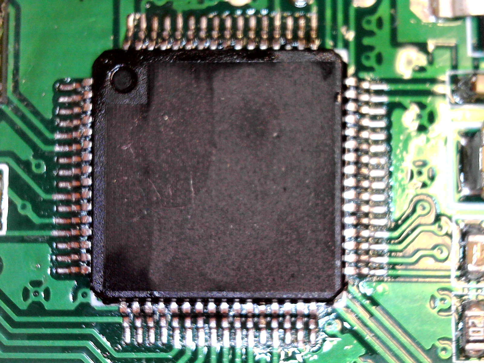

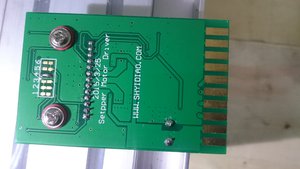

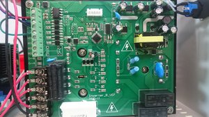

Открутил интерфейсную плату.
Она на разъемах оказалась.
Что за чип не удалось выяснить. Китайцы тщательно затерли всю инфу.

Не получилось установить.jkwe45 писал(а):Установка драйвера: Панель управления - Диспетчер устройств, находим в разделе Другие устройства - (У меня назывался так:) CNC controller.
Пишет, что установка с ошибкой код 10.
dicfy
- Кандидат
- Сообщения: 46
- Зарегистрирован: 13 фев 2018, 02:21
- Репутация: 0
- Контактная информация:
Re: Фрезерный по цветным металлам и дер 300 х 400 мм
У меня станок 1 в 1 как у вас прямо до миллиметра.Smith2007 писал(а):Открутил интерфейсную плату.
Работает на nc studio. У вас точно должен быть mach 3?

Не знаю что там должно быть. Но Китайцы прислали диск с Mach3, который только директорию открыл. Сам Mach3 не открылся.
У Вас тоже USB и тоже такие платы?

Получил сегодня новый Mach3 с USB драйвером.
После установки нового софта станок зашевелился.
Появился ряд вопросов:
1. На станке на каждой оси по 2 концевых выключателя. По обеим сторонам оси. Но подключены они параллельно. Не совсем понятно как их настраивать. Если в input signal указать только Home сигналы то станок едет в Home. Если указать еще и X++, X--, Y++, Y--, Z++,Z-- то при срабатывании одного из концевиков срабатывает стоп и станок дальше не движется. Как правильно определить номер порта и номер пина для этих концевиков? Не могут же они быть подключены _все_ в параллель?
2. Управление шпинделем не получается из Mach3. Похоже в этом экземпляре шпиндель управляется только в ручную. И при окончании работы он даже не отключится. Вскрывал корпус контроллера и не нашел ни одного проводка от блока контроллера к блоку управления шпинделем. На плате контроллера нашел разъем с надписью Shpindel, но к нему ни какие проводки не подходят 3. Правильная ли позиция Home? Смущает, что ноль оказался в максимальном положении. Т.е. движение возможно только в минус.
https://www.youtube.com/watch?v=HGe2Gn8t4DQ

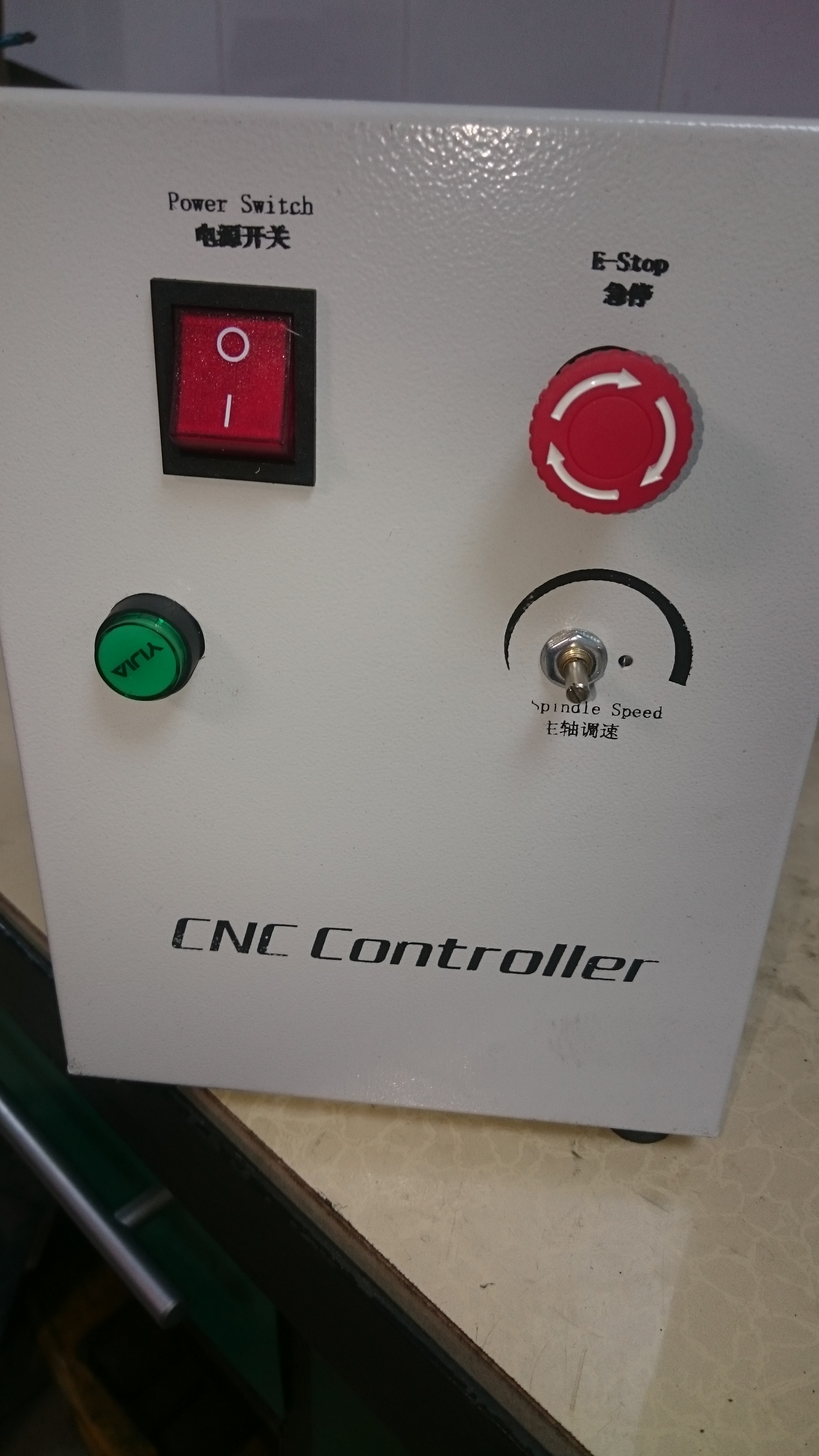

Smith2007
- Кандидат
- Сообщения: 85
- Зарегистрирован: 23 дек 2017, 10:09
- Репутация: 20
- Настоящее имя: Игорь
По оси z согласен.
А по осям x, y?
И вопрос остается по управлению шпинделем.
Когда покупал на алиэкспресс, было указано, что станок управляется mach3. Я наивно предполагал, что управление шпинделем так же с mach3. Сейчас веду спор с продавцом. Последний не желает слушать. Говорит оси x,y,z управление mach3, а шпиндель только потенциометром вручную. Об этой особенности нигде не указано.
Это вообще нормально, что шпиндель в ручную управляется?
А по осям x, y?
FL@gMan
- Почётный участник
- Сообщения: 110
- Зарегистрирован: 25 янв 2017, 16:15
- Репутация: 18
- Настоящее имя: Дмитрий
Можно инвертировать направление поиска датчика. Сделай как тебе удобно.
Я сделал так чтобы удобно на столе было ковыряться. Хоум это просто некая виртуальная точка, куда хочешь туда и ставь ее.
П.с. По шпинделю, сказать особо нечего. У меня в контроллере есть возможность реализовать управление им, но пока не сделано. Регулирую потенциометром.
С китайцем наверное нужно было обсуждать это заранее.
Rionet
- Мастер
- Сообщения: 388
- Зарегистрирован: 26 янв 2016, 22:01
- Репутация: 83
- Настоящее имя: Глазунов Роман
- Откуда: Волгоград
Красиво работают узкоглазые. Видно модульность электроники и не стесняются свое сделать и размножать задешево.
Спасибо за обзор по электронике, если несложно покажите также механику станочка.
