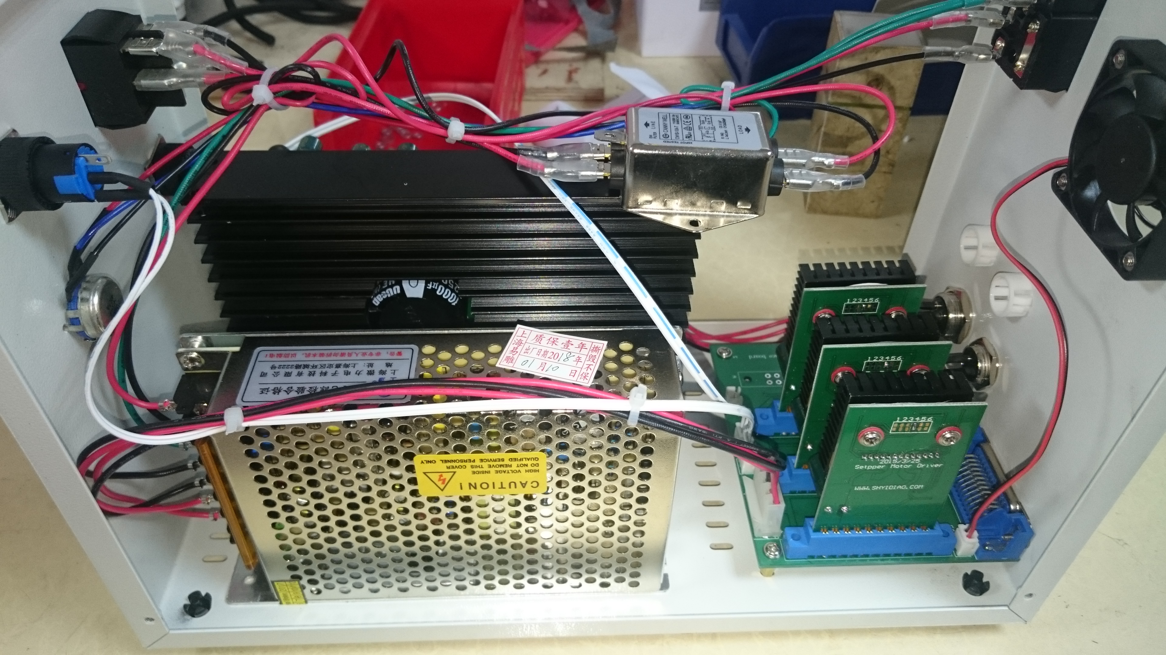

Разобрал блок управления
DSC_4746.JPG (6546 просмотров) <a class='original' href='./download/file.php?id=132681&mode=view' target=_blank>Загрузить оригинал (2.61 МБ)</a>
DSC_4747.JPG (6546 просмотров) <a class='original' href='./download/file.php?id=132682&mode=view' target=_blank>Загрузить оригинал (3.15 МБ)</a>
DSC_4744.JPG (6546 просмотров) <a class='original' href='./download/file.php?id=132683&mode=view' target=_blank>Загрузить оригинал (3.09 МБ)</a>

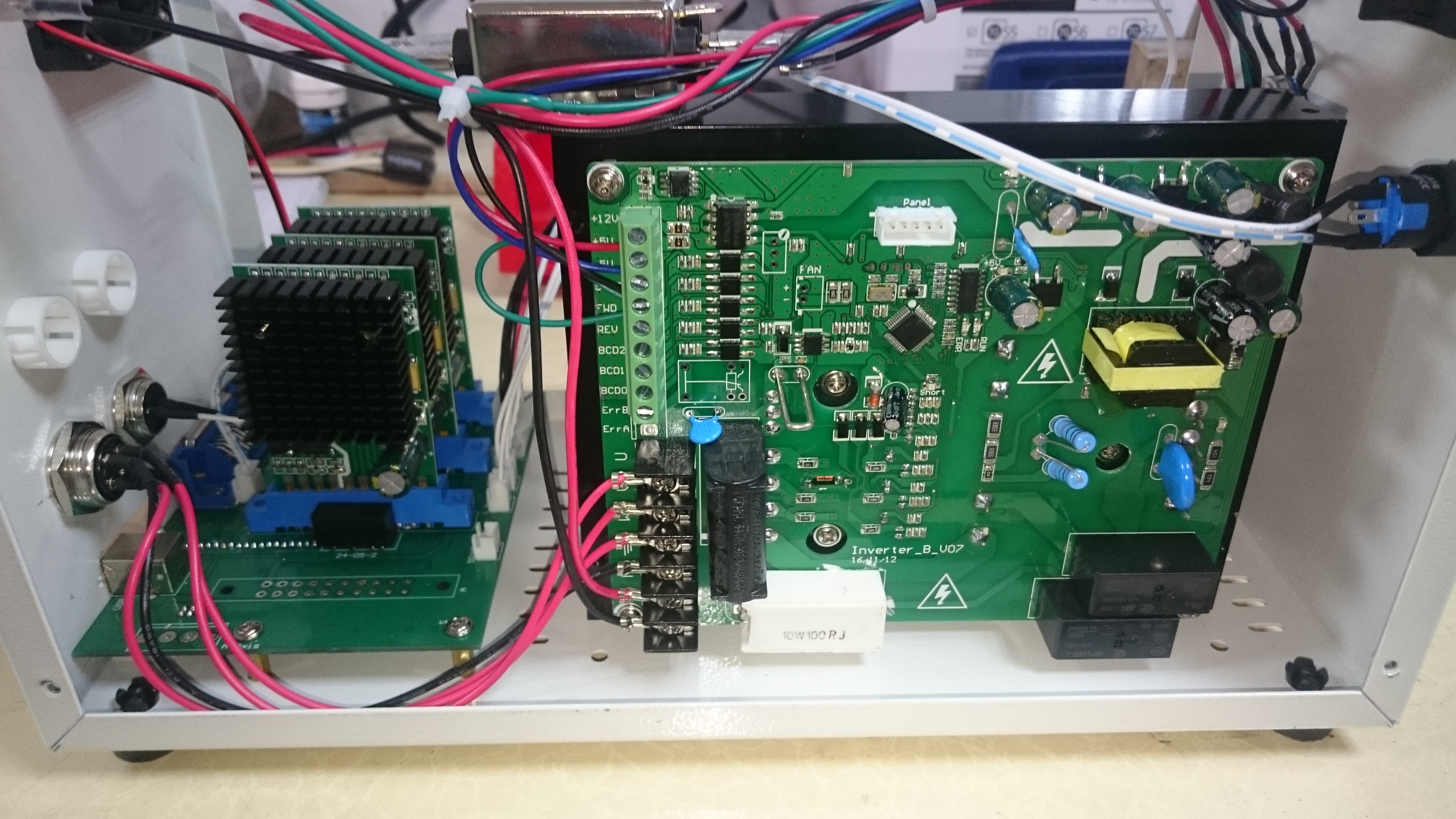

Происхождение частотника не понятно. Ни каких упоминаний про модель не нашел.
DSC_4752.JPG (6546 просмотров) <a class='original' href='./download/file.php?id=132684&mode=view' target=_blank>Загрузить оригинал (3.62 МБ)</a>
Драйвера установлены на разъемах

Собрал блок управления, подключил к станку.
Включил.
При помощи потенциометра можно запустить шпиндель и менять обороты.
Затем установил Mach3 на ноуте и подключил по USB к блоку управления.
Заставить как-то шевелиться оси не получилось.
Диск, что шел в комплекте со станком вероятно битый и Mach3 с него установить не удалось. Нашел в инете и инстальнул.
Но как настроить управление по USB порту так и не нашел нигде. Все описания идут по настройке по LPT порту.

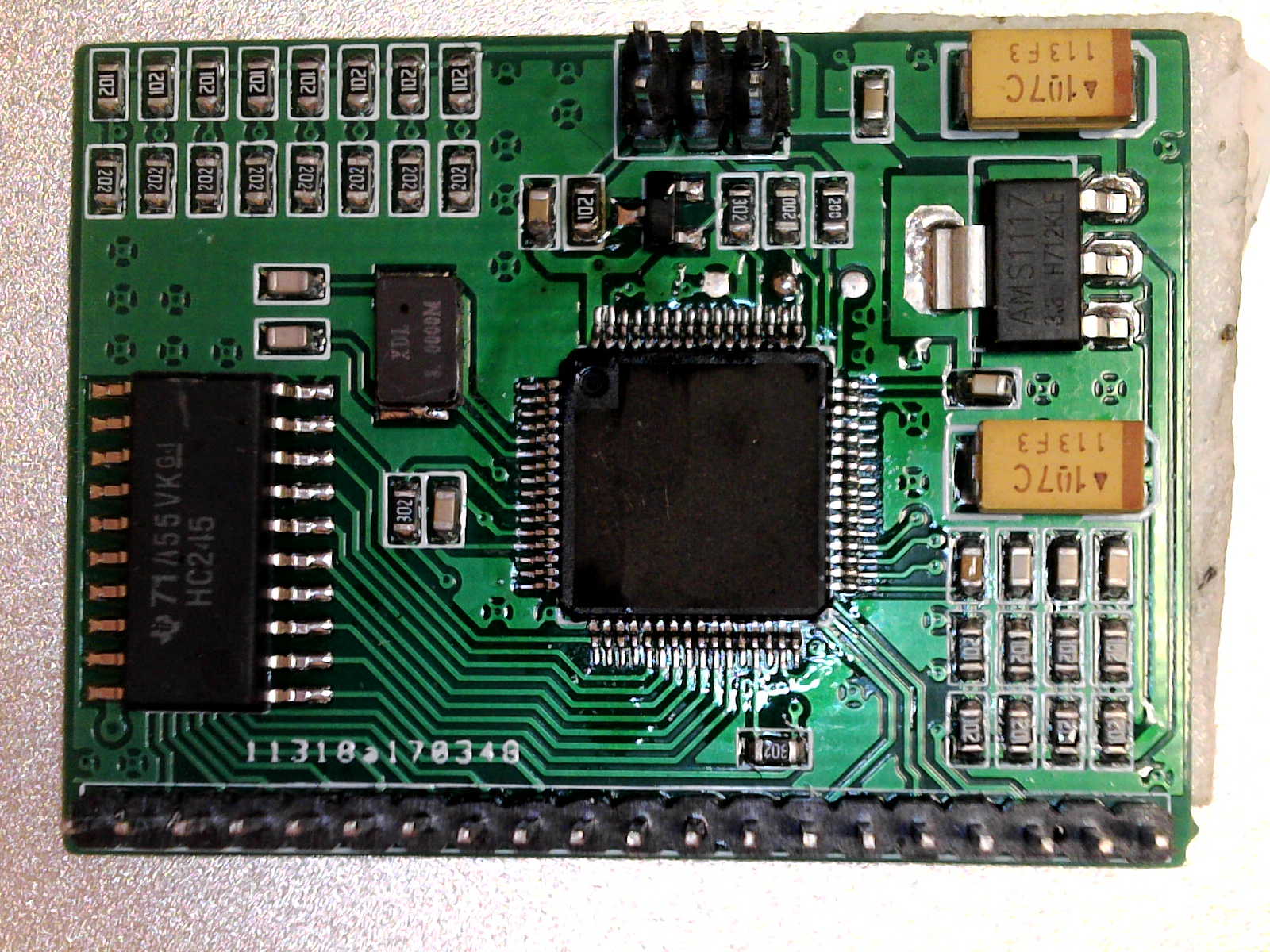

Подскажите пожалуйста как можно опознать интерфейсную плату? Я предполагаю, что для нее нужен специальный драйвер. Возможно после этого станок оживет по осям.

У нас с китайцем на диске шёл плагин для mach3, плагин настройки платы управления по USB, драйвер, и конфигурация для mach3.
Прилагаю файлы, может помогут
Установка плагина: необходимо скопировать файл mach3usb.dll в папку c:\mach3\plugins
Установка драйвера: Панель управления - Диспетчер устройств, находим в разделе Другие устройства - (У меня назывался так:) CNC controller.
Далее: Свойства - Обновить драйверы - и выбираете драйвер.
При запуске mach3 - вылезет окошко - там выбрать mach3usb.
Далее жмём "Reset" - выбираем в меню "Config" пункт "Config plugins". И настраиваем плагин mach3usb.
Подробностей не помню, пишу по памяти и по фото из интернета.

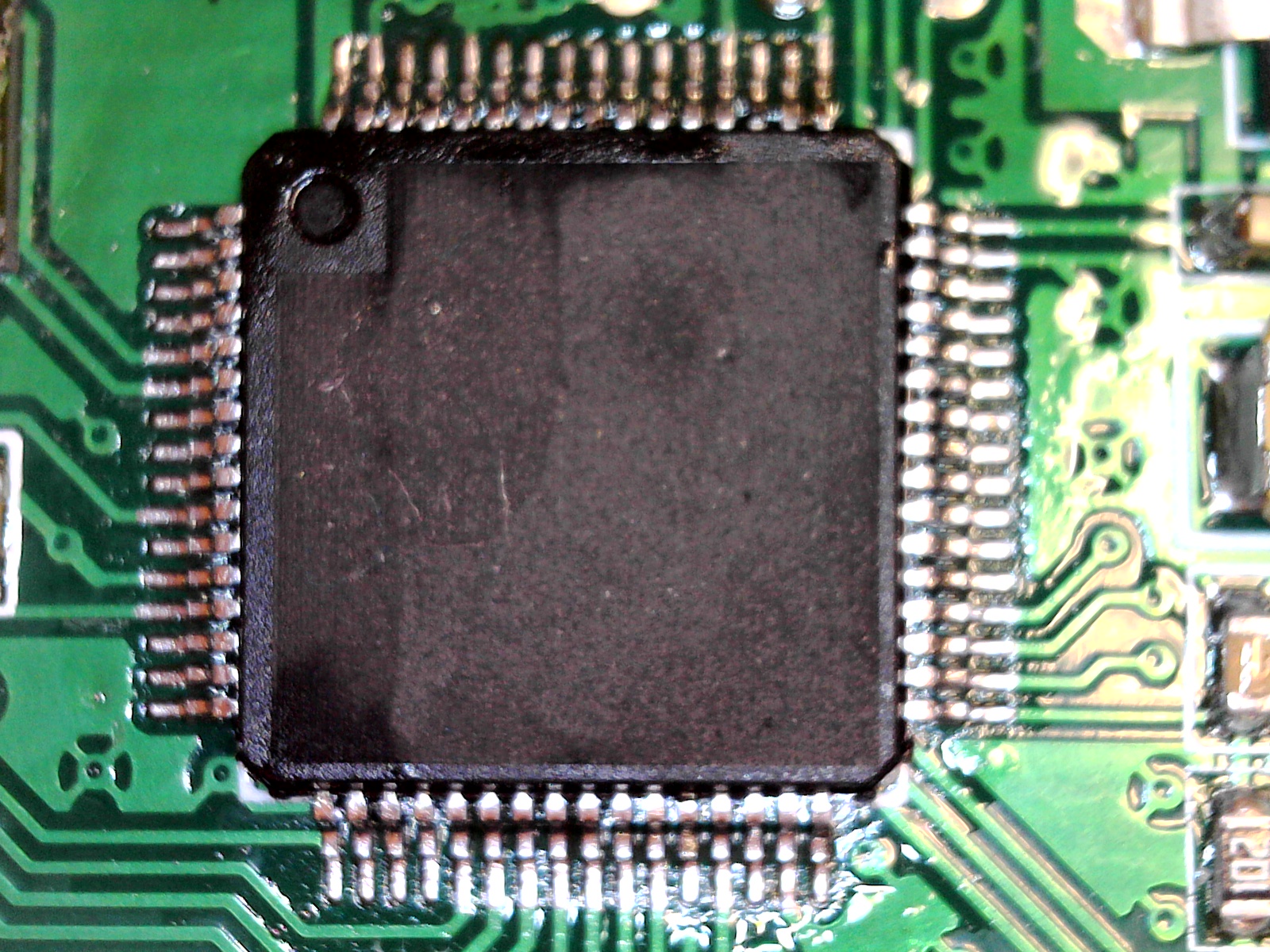

Открутил интерфейсную плату.
Она на разъемах оказалась.
Что за чип не удалось выяснить. Китайцы тщательно затерли всю инфу.

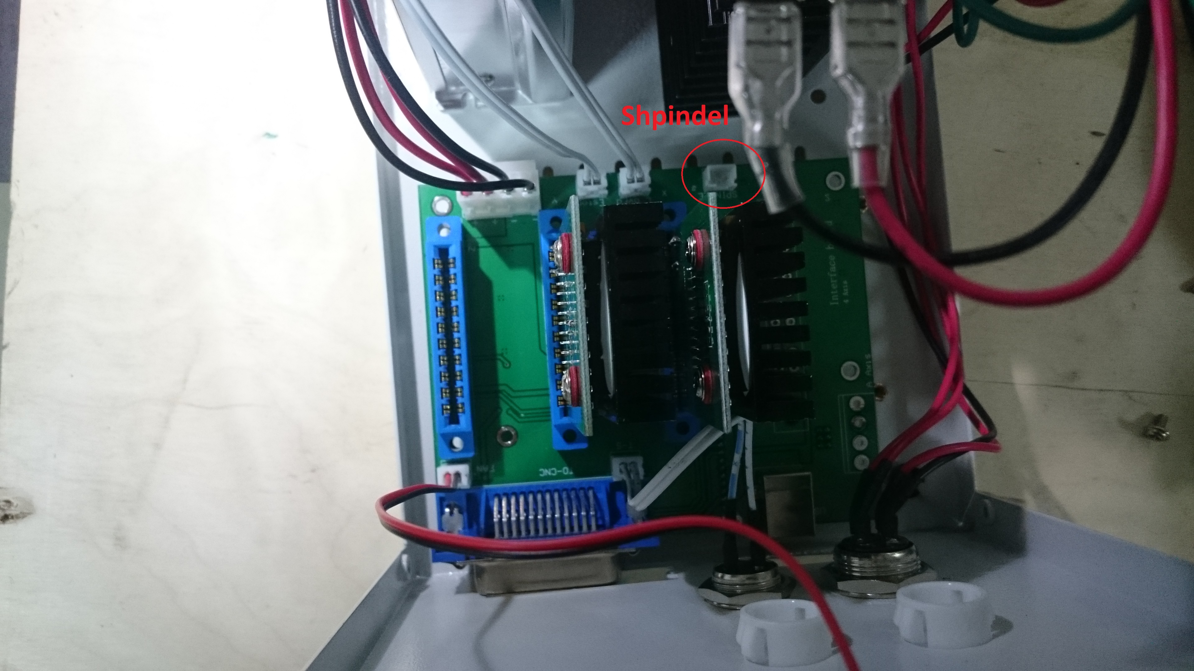

1. На станке на каждой оси по 2 концевых выключателя. По обеим сторонам оси. Но подключены они параллельно. Не совсем понятно как их настраивать. Если в input signal указать только Home сигналы то станок едет в Home. Если указать еще и X++, X--, Y++, Y--, Z++,Z-- то при срабатывании одного из концевиков срабатывает стоп и станок дальше не движется. Как правильно определить номер порта и номер пина для этих концевиков? Не могут же они быть подключены _все_ в параллель?
2. Управление шпинделем не получается из Mach3. Похоже в этом экземпляре шпиндель управляется только в ручную. И при окончании работы он даже не отключится. Вскрывал корпус контроллера и не нашел ни одного проводка от блока контроллера к блоку управления шпинделем. На плате контроллера нашел разъем с надписью Shpindel, но к нему ни какие проводки не подходят
DSC_4782.JPG (6212 просмотров) <a class='original' href='./download/file.php?id=133945&mode=view' target=_blank>Загрузить оригинал (1.87 МБ)</a>
DSC_4783.JPG (6212 просмотров) <a class='original' href='./download/file.php?id=133946&mode=view' target=_blank>Загрузить оригинал (3.62 МБ)</a>
3. Правильная ли позиция Home? Смущает, что ноль оказался в максимальном положении. Т.е. движение возможно только в минус.
