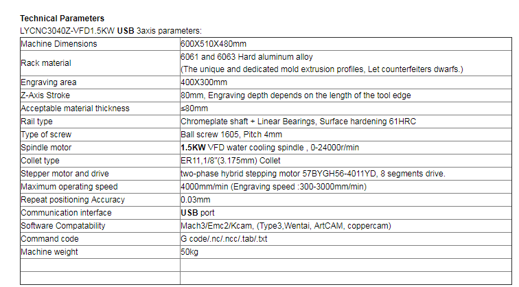

Прикупил на алиэкспрессе следующий фрезер:
Фрезерный, Шпиндель 1,5 кВт, 24000 rpm
Рабочее поле: 300 х 400
Обрабатываемые материалы: дерево, фанера, пластики, цветные металлы

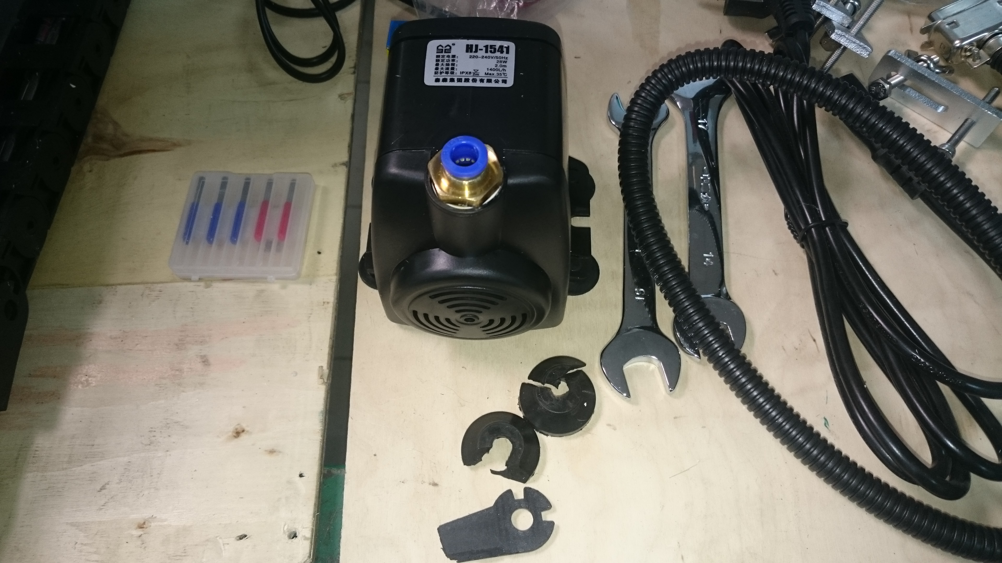

Получил посылку.
DSC_4739.JPG (6250 просмотров) <a class='original' href='./download/file.php?id=132678&mode=view' target=_blank>Загрузить оригинал (2.59 МБ)</a>
DSC_4759.JPG (6250 просмотров) <a class='original' href='./download/file.php?id=132679&mode=view' target=_blank>Загрузить оригинал (2.97 МБ)</a>
Пересылка не обошлась без поломок.
Две из 4-х опор сломаны.
DSC_4740.JPG (6250 просмотров) <a class='original' href='./download/file.php?id=132680&mode=view' target=_blank>Загрузить оригинал (2.73 МБ)</a>
Не сильно критично конечно, есть токарник и выточить можно любую деталь. Но теперь думаю, что при таких ударах могла пострадать геометрия станка.

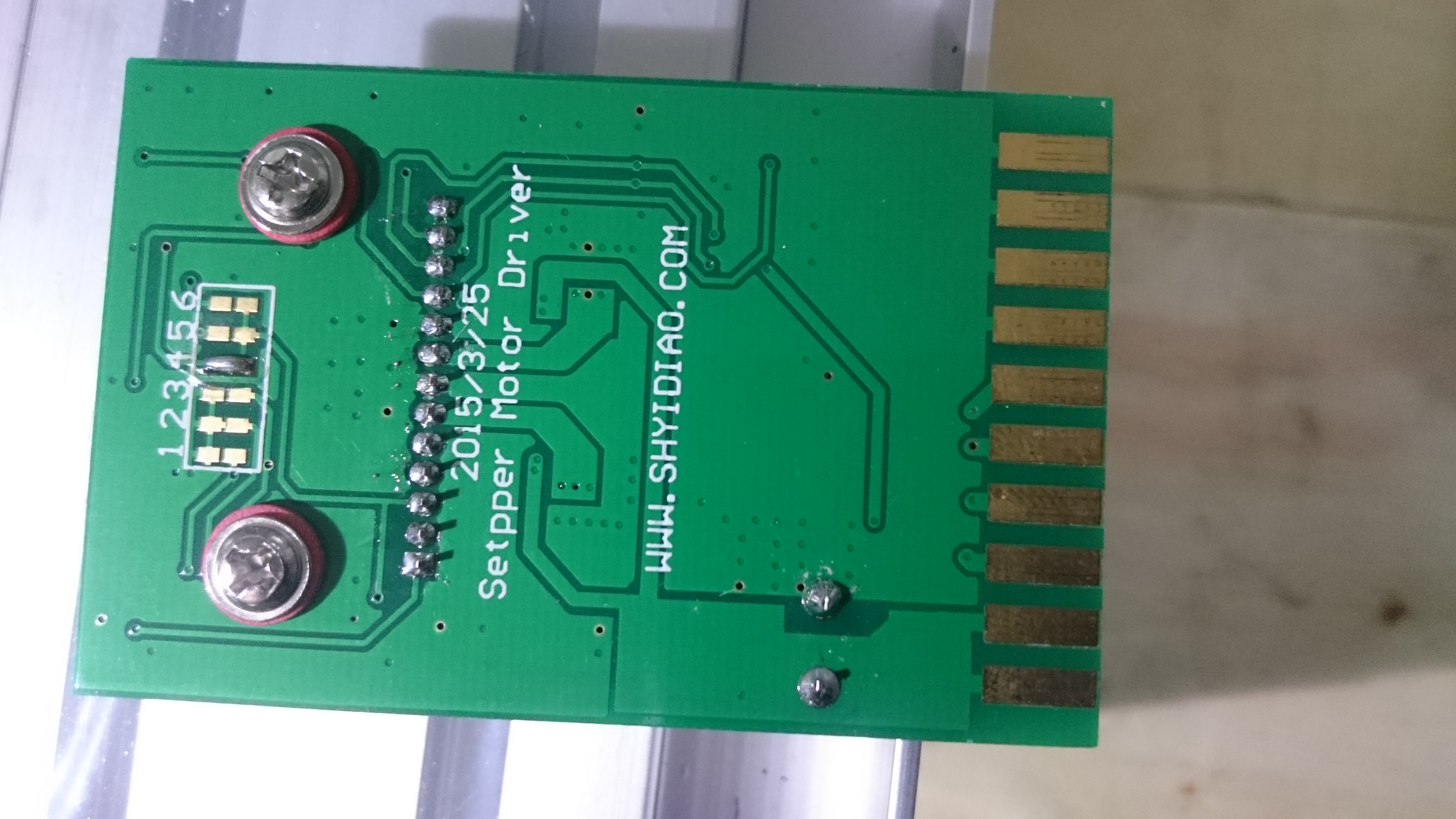

Разобрал блок управления
DSC_4746.JPG (6250 просмотров) <a class='original' href='./download/file.php?id=132681&mode=view' target=_blank>Загрузить оригинал (2.61 МБ)</a>
DSC_4747.JPG (6250 просмотров) <a class='original' href='./download/file.php?id=132682&mode=view' target=_blank>Загрузить оригинал (3.15 МБ)</a>
DSC_4744.JPG (6250 просмотров) <a class='original' href='./download/file.php?id=132683&mode=view' target=_blank>Загрузить оригинал (3.09 МБ)</a>
Происхождение частотника не понятно. Ни каких упоминаний про модель не нашел.
DSC_4752.JPG (6250 просмотров) <a class='original' href='./download/file.php?id=132684&mode=view' target=_blank>Загрузить оригинал (3.62 МБ)</a>
Драйвера установлены на разъемах
DSC_4751.JPG (6250 просмотров) <a class='original' href='./download/file.php?id=132685&mode=view' target=_blank>Загрузить оригинал (2.89 МБ)</a>
DSC_4780.JPG (6250 просмотров) <a class='original' href='./download/file.php?id=132686&mode=view' target=_blank>Загрузить оригинал (2.43 МБ)</a>
DSC_4781.JPG (6250 просмотров) <a class='original' href='./download/file.php?id=132687&mode=view' target=_blank>Загрузить оригинал (2.75 МБ)</a>
Интерфейсная плата с портом USB
DSC_4782.JPG (6250 просмотров) <a class='original' href='./download/file.php?id=132688&mode=view' target=_blank>Загрузить оригинал (1.87 МБ)</a>
DSC_4779.JPG (6250 просмотров) <a class='original' href='./download/file.php?id=132689&mode=view' target=_blank>Загрузить оригинал (3.32 МБ)</a>

Помпа
DSC_4756.JPG (6250 просмотров) <a class='original' href='./download/file.php?id=132690&mode=view' target=_blank>Загрузить оригинал (2.79 МБ)</a>
И шпиндель
DSC_4754.JPG (6250 просмотров) <a class='original' href='./download/file.php?id=132691&mode=view' target=_blank>Загрузить оригинал (2.48 МБ)</a>
Собрал блок управления, подключил к станку.
Включил.
При помощи потенциометра можно запустить шпиндель и менять обороты.
Затем установил Mach3 на ноуте и подключил по USB к блоку управления.
Заставить как-то шевелиться оси не получилось.
Диск, что шел в комплекте со станком вероятно битый и Mach3 с него установить не удалось. Нашел в инете и инстальнул.
Но как настроить управление по USB порту так и не нашел нигде. Все описания идут по настройке по LPT порту.
Подскажите пожалуйста как можно опознать интерфейсную плату? Я предполагаю, что для нее нужен специальный драйвер. Возможно после этого станок оживет по осям.

Открутил интерфейсную плату.
Она на разъемах оказалась.
Что за чип не удалось выяснить. Китайцы тщательно затерли всю инфу.
vlcsnap-00003.jpg (6229 просмотров) <a class='original' href='./download/file.php?id=132697&mode=view' target=_blank>Загрузить оригинал (865.45 КБ)</a>
vlcsnap-00004.jpg (6229 просмотров) <a class='original' href='./download/file.php?id=132698&mode=view' target=_blank>Загрузить оригинал (749.61 КБ)</a>
