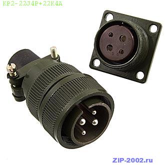

ШД: KP2-22J4P
kp222j4p+22k4a3.jpg (5914 просмотров) <a class='original' href='./download/file.php?id=128190&mode=view' target=_blank>Загрузить оригинал (17.49 КБ)</a>
Массивные разъемы, сопр-е контактов <5мОм. Однако контактная смазка не помешает.

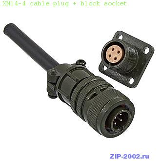

датчики с питанием 5В: XM14-4 cable plug
xm144_cable_plug_+_block_socket3.jpg (5914 просмотров) <a class='original' href='./download/file.php?id=128191&mode=view' target=_blank>Загрузить оригинал (14.97 КБ)</a>

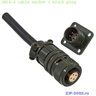

датчики с питанием 12В: XM14-4 cable socket
xm144_cable_socket_+_block_plug3.jpg (5914 просмотров) <a class='original' href='./download/file.php?id=128192&mode=view' target=_blank>Загрузить оригинал (14.95 КБ)</a>
Эти 2 варианта из одной серии, но инверсные. Т.с. защита от дурака.

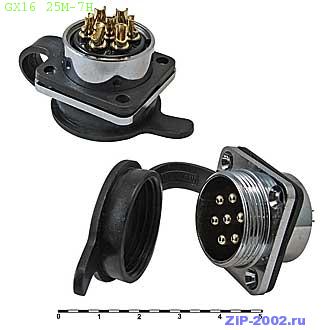

3кВт шпиндель GX16 25M-7H
gx16_25m7h3.jpg (5914 просмотров) <a class='original' href='./download/file.php?id=128193&mode=view' target=_blank>Загрузить оригинал (17.42 КБ)</a>
Шикарнейший разъем, жалко, что не нашел аналогичных с меньшим количеством контактов. Касаемо подключения шпинделя через него есть неудобство: на панель ставится "вилка". Т.е. требования по электробезопасности как бы не соблюдаются. Но можно используя лишние контакты сделать доп. защиту, типа отключение частотника при отсутствующем внешнем разъеме.

Argon-11 писал(а):Шикарнейший разъем, жалко, что не нашел аналогичных с меньшим количеством контактов. Касаемо подключения шпинделя через него есть неудобство: на панель ставится "вилка". Т.е. требования по электробезопасности как бы не соблюдаются. Но можно используя лишние контакты сделать доп. защиту, типа отключение частотника при отсутствующем внешнем разъеме.
Не как бы, а нельзя такие разъемы применять.
Приведенные Вами разъемы китайские, соответственно возникает вопрос какой пластик используется в контактной группе, термостойкий (термореактивный) или нет? Т.е. что будет, если хорошо прогреть контакт при пайке, пластик поплывет?

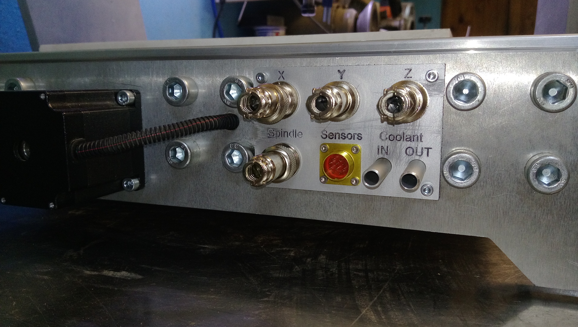

Alex_C писал(а):Приведенные Вами разъемы китайские, соответственно возникает вопрос
А когда пользуешься китайскими шпинделями и шаговиками, то вопросов не возникает? И как можно по фотке определить изготовителя разъёма?
Alex_C писал(а):что будет, если хорошо прогреть контакт при пайке, пластик поплывет?
Я себе на станочек ставил самые "китайские" разъёмы, и ничего при нагреве там не плывёт. И станочек трудится без нареканий.
IMAG0333.jpg (5866 просмотров) <a class='original' href='./download/file.php?id=128194&mode=view' target=_blank>Загрузить оригинал (862.72 КБ)</a>
HTB1Jc5nOFXXXXa8XpXXq6xXFXXXW.jpg (5861 просмотр) <a class='original' href='./download/file.php?id=128195&mode=view' target=_blank>Загрузить оригинал (48.02 КБ)</a>

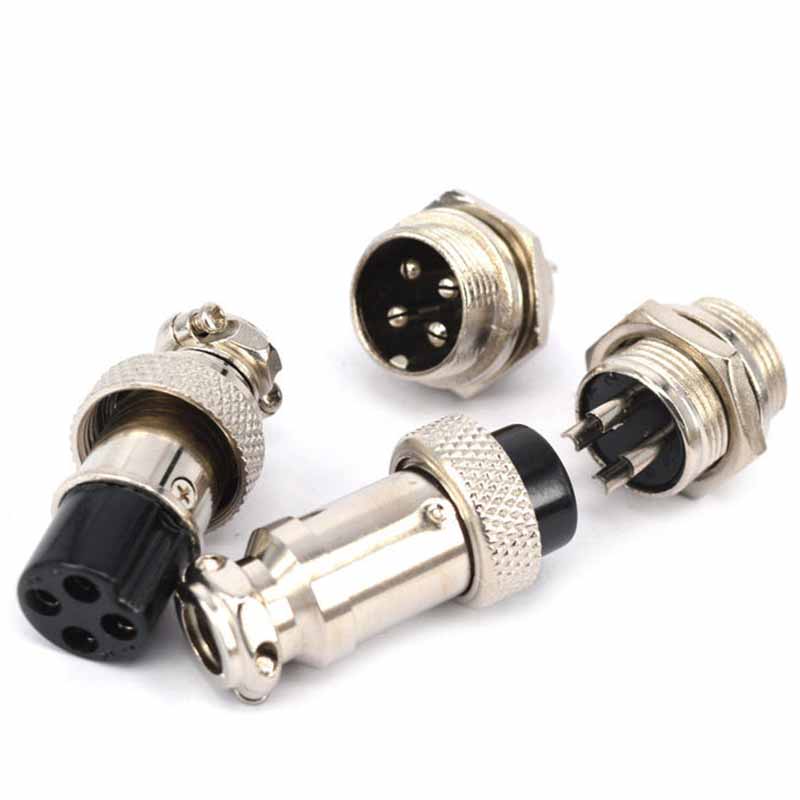

https://ru.aliexpress.com/af/GX16.html? ... =y&catId=0
Alex_C писал(а):Приведенные Вами разъемы китайские, соответственно возникает вопрос какой пластик используется в контактной группе, термостойкий (термореактивный) или нет? Т.е. что будет, если хорошо прогреть контакт при пайке, пластик поплывет?
Я тоже китай ставлю. Никаких проблем. Хотя если греть киловатным паяльником.... :wik:

ШР, 2РМ(Д). Ваши GX16 25M-7H имеют 7A/150B и габарит 31х31. 2РМДТ24Б10Г5В1В имеет габарит 33х33, 10 контактов, больший ток, большее напряжение, стоимость 100 рублей, если взять из неликвидов 90 годов.
Есть розетка приборная ШР20П5НГ10 на 5 контактов.

У 2РМ24 10 контактов имеют номинал 10А на контакт, сопротивление контакта 2,5 мОм против 7А и 10 мОм у GX16 25M-7H.
Лодочник
Сообщения: 2031
Репутация: 1835
Откуда: г.Королев
Re: Кто какие использует разъемы?
Сообщение Лодочник »
Alex_C писал(а):10 мОм у GX16 25M-7H.
Это примерно равно сопротивлению 1метра медного провода сечением 1.5мм². Вероятно не очень страшное сопротивление.
