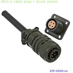

датчики с питанием 5В: XM14-4 cable plug
xm144_cable_plug_+_block_socket3.jpg (5657 просмотров) <a class='original' href='./download/file.php?id=128191&sid=8584fa0b7cbec1c3845559f2e23a6944&mode=view' target=_blank>Загрузить оригинал (14.97 КБ)</a>

Эти 2 варианта из одной серии, но инверсные. Т.с. защита от дурака.

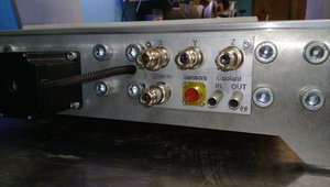

Alex_C писал(а):Приведенные Вами разъемы китайские, соответственно возникает вопрос
А когда пользуешься китайскими шпинделями и шаговиками, то вопросов не возникает? И как можно по фотке определить изготовителя разъёма?
Alex_C писал(а):что будет, если хорошо прогреть контакт при пайке, пластик поплывет?
Я себе на станочек ставил самые "китайские" разъёмы, и ничего при нагреве там не плывёт. И станочек трудится без нареканий.
IMAG0333.jpg (5609 просмотров) <a class='original' href='./download/file.php?id=128194&sid=8584fa0b7cbec1c3845559f2e23a6944&mode=view' target=_blank>Загрузить оригинал (862.72 КБ)</a>
HTB1Jc5nOFXXXXa8XpXXq6xXFXXXW.jpg (5604 просмотра) <a class='original' href='./download/file.php?id=128195&sid=8584fa0b7cbec1c3845559f2e23a6944&mode=view' target=_blank>Загрузить оригинал (48.02 КБ)</a>
