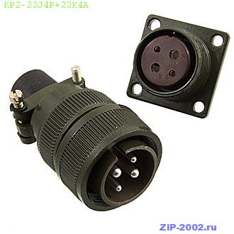

ШД: KP2-22J4P Массивные разъемы, сопр-е контактов <5мОм. Однако контактная смазка не помешает.

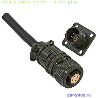

датчики с питанием 5В: XM14-4 cable plug датчики с питанием 12В: XM14-4 cable socket Эти 2 варианта из одной серии, но инверсные. Т.с. защита от дурака.

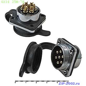

3кВт шпиндель GX16 25M-7H Шикарнейший разъем, жалко, что не нашел аналогичных с меньшим количеством контактов. Касаемо подключения шпинделя через него есть неудобство: на панель ставится "вилка". Т.е. требования по электробезопасности как бы не соблюдаются. Но можно используя лишние контакты сделать доп. защиту, типа отключение частотника при отсутствующем внешнем разъеме.

Не как бы, а нельзя такие разъемы применять.Argon-11 писал(а):Шикарнейший разъем, жалко, что не нашел аналогичных с меньшим количеством контактов. Касаемо подключения шпинделя через него есть неудобство: на панель ставится "вилка". Т.е. требования по электробезопасности как бы не соблюдаются. Но можно используя лишние контакты сделать доп. защиту, типа отключение частотника при отсутствующем внешнем разъеме.
Приведенные Вами разъемы китайские, соответственно возникает вопрос какой пластик используется в контактной группе, термостойкий (термореактивный) или нет? Т.е. что будет, если хорошо прогреть контакт при пайке, пластик поплывет?

Да что-то допустимая токовая нагрузка маловата...Rom327 писал(а):2РМДТ
У 3кВт шпинделя вроде около 7А на фазу, т.е. на контакт

ШР, 2РМ(Д). Ваши GX16 25M-7H имеют 7A/150B и габарит 31х31. 2РМДТ24Б10Г5В1В имеет габарит 33х33, 10 контактов, больший ток, большее напряжение, стоимость 100 рублей, если взять из неликвидов 90 годов.Argon-11 писал(а):Ну раз начали советы давать, продолжайте. Я был бы рад найди аналогичный, но "розетку" на панель. Посоветуете?Alex_C писал(а):Не как бы, а нельзя такие разъемы применять.

У 2РМ24 10 контактов имеют номинал 10А на контакт, сопротивление контакта 2,5 мОм против 7А и 10 мОм у GX16 25M-7H.Argon-11 писал(а):Да что-то допустимая токовая нагрузка маловата...Rom327 писал(а):2РМДТ
