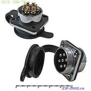

3кВт шпиндель GX16 25M-7H
gx16_25m7h3.jpg (5660 просмотров) <a class='original' href='./download/file.php?id=128193&mode=view' target=_blank>Загрузить оригинал (17.42 КБ)</a>
Шикарнейший разъем, жалко, что не нашел аналогичных с меньшим количеством контактов. Касаемо подключения шпинделя через него есть неудобство: на панель ставится "вилка". Т.е. требования по электробезопасности как бы не соблюдаются. Но можно используя лишние контакты сделать доп. защиту, типа отключение частотника при отсутствующем внешнем разъеме.

Argon-11 писал(а):Шикарнейший разъем, жалко, что не нашел аналогичных с меньшим количеством контактов. Касаемо подключения шпинделя через него есть неудобство: на панель ставится "вилка". Т.е. требования по электробезопасности как бы не соблюдаются. Но можно используя лишние контакты сделать доп. защиту, типа отключение частотника при отсутствующем внешнем разъеме.
Не как бы, а нельзя такие разъемы применять.
Приведенные Вами разъемы китайские, соответственно возникает вопрос какой пластик используется в контактной группе, термостойкий (термореактивный) или нет? Т.е. что будет, если хорошо прогреть контакт при пайке, пластик поплывет?

Alex_C писал(а):Не как бы, а нельзя такие разъемы применять.
Ну раз начали советы давать, продолжайте. Я был бы рад найди аналогичный, но "розетку" на панель. Посоветуете?
Разъемы да, китайские, но из не копеечных.
ШР, 2РМ(Д). Ваши GX16 25M-7H имеют 7A/150B и габарит 31х31. 2РМДТ24Б10Г5В1В имеет габарит 33х33, 10 контактов, больший ток, большее напряжение, стоимость 100 рублей, если взять из неликвидов 90 годов.
Есть розетка приборная ШР20П5НГ10 на 5 контактов.

Argon-11 писал(а):
Rom327 писал(а):2РМДТ
Да что-то допустимая токовая нагрузка маловата...
У 3кВт шпинделя вроде около 7А на фазу, т.е. на контакт
У 2РМ24 10 контактов имеют номинал 10А на контакт, сопротивление контакта 2,5 мОм против 7А и 10 мОм у GX16 25M-7H.

Лодочник писал(а):
Alex_C писал(а):10 мОм у GX16 25M-7H.
Это примерно равно сопротивлению 1метра медного провода сечением 1.5мм². Вероятно не очень страшное сопротивление.
Это 0,49Вт на один контакт или 1,47 Вт на 3 силовых контакта разъема. Что уже совсем не мало.
Даже разъем 2РМ18 при диаметре контакта 1 мм, (7 контактов на разъем) имеет сопротивление 5 мОм, меньший внешний размер и номинальный ток до 7А, но контакт под провод 0,5мм кв.(по памяти). Что уж говорить про 2РМ24.
