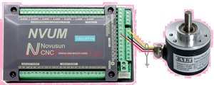

здравствуйте!!!

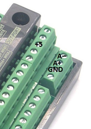

не как не пойму как подключить Cnikesin 400 импульсов Инкрементальный Оптический энкодер AB двухфазный к NVUM USB mach3 плате.
подключить к выходом 8 или 4 (adjust port ) или MPG.
может кто нибудь поможет? спасибо

vard писал(а):здравствуйте!!!
https://www.shop.zetek.ru/files/nvum.pdf
стр.12-15

vard писал(а):спасибо вам!
но это я прочитал и не понял. куда нужно соеденить. какому терминалу!
можете подсказать?

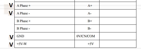

Вроде как так...
MPG2.jpg (3285 просмотров) <a class='original' href='./download/file.php?id=127363&mode=view' target=_blank>Загрузить оригинал (30.53 КБ)</a>
NVUM.jpg (3282 просмотра) <a class='original' href='./download/file.php?id=127365&mode=view' target=_blank>Загрузить оригинал (43.49 КБ)</a>

значит на соеденить к портам 4
WHA+ A+ green
WHA- 0V Black
WHB+ B+ white
WHB- 0V Black
я правильно понял?

не правильно!

vard писал(а):Rom327, но эти выходи для другово назначение
Внимательно изучи картинки #4

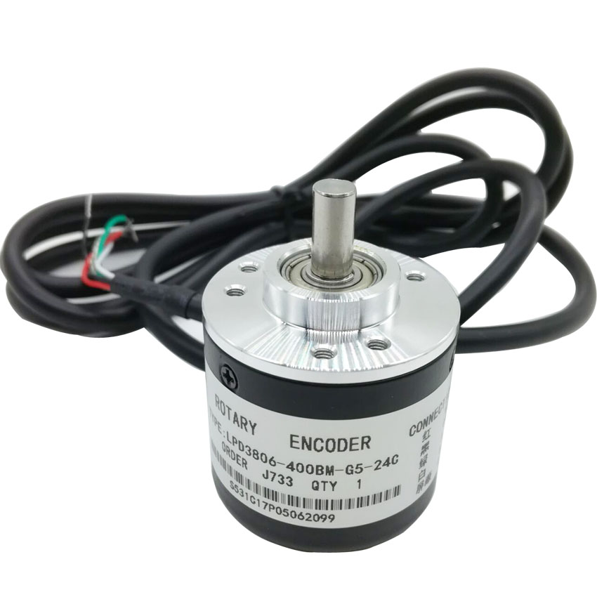

вот мой энкодер у него выходи
VCC. ............ красный
0V .................. черный
A. .................. желтый
B. .................. зеленый
f.g. .............. экранирование
encoder400.jpg (3266 просмотров) <a class='original' href='./download/file.php?id=127368&mode=view' target=_blank>Загрузить оригинал (80.53 КБ)</a>

Сообщение Rom327 »
Так понятно?
NVUM3.jpg (3249 просмотров) <a class='original' href='./download/file.php?id=127369&mode=view' target=_blank>Загрузить оригинал (239.44 КБ)</a>

Сообщения: 21923
Re: Маховик
Rom327 писал(а):Так понятно?
Жёлтый надо на WHA+, а зелёный на WHB+.

аааа вот спасибо большое!!!!
завтра подключу.

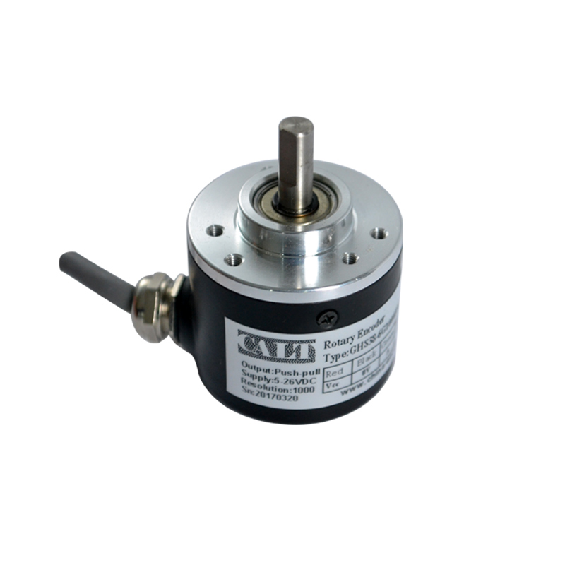

можно еще вопрос.
Этот энкодер может работать сBrushless servo motor BLM57180-1000 encoder is1000 lines- ом?
