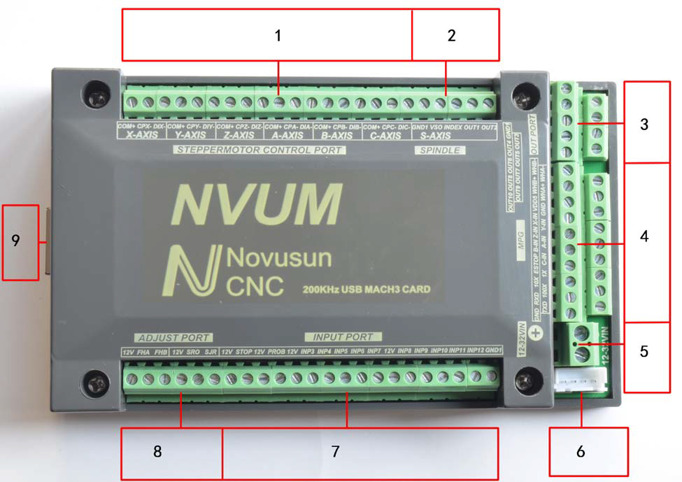

не как не пойму как подключить Cnikesin 400 импульсов Инкрементальный Оптический энкодер AB двухфазный к NVUM USB mach3 плате.
подключить к выходом 8 или 4 (adjust port ) или MPG.
может кто нибудь поможет? спасибо

Вроде как так...
MPG2.jpg (3436 просмотров) <a class='original' href='./download/file.php?id=127363&sid=b9cde5e85adc00bd7b2b90cd6a895886&mode=view' target=_blank>Загрузить оригинал (30.53 КБ)</a>
NVUM.jpg (3433 просмотра) <a class='original' href='./download/file.php?id=127365&sid=b9cde5e85adc00bd7b2b90cd6a895886&mode=view' target=_blank>Загрузить оригинал (43.49 КБ)</a>

значит на соеденить к портам 4
WHA+ A+ green
WHA- 0V Black
WHB+ B+ white
WHB- 0V Black
я правильно понял?

не правильно!

vard писал(а):Rom327, но эти выходи для другово назначение
Внимательно изучи картинки #4

вот мой энкодер у него выходи
VCC. ............ красный
0V .................. черный
A. .................. желтый
B. .................. зеленый
f.g. .............. экранирование
encoder400.jpg (3417 просмотров) <a class='original' href='./download/file.php?id=127368&sid=b9cde5e85adc00bd7b2b90cd6a895886&mode=view' target=_blank>Загрузить оригинал (80.53 КБ)</a>

Так понятно?

Re: Маховик
Rom327 писал(а):Так понятно?
Жёлтый надо на WHA+, а зелёный на WHB+.

аааа вот спасибо большое!!!!
завтра подключу.
