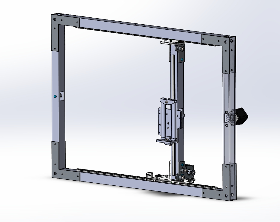

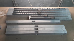

Попросил коллега по хобби помочь изготовить ему пенорезку с ЧПУ. Чисто для хоббийных целей, крылышки порезать, лобики попилить.
По этом поле нужно не большое 500x300, бюджет по минимум - но не из говна и палок а из более-менее нормальной комплектухи. Так как возиться с колхозом совсем не хотелось.
Так как опыт постройки пенорезки у меня имеется. первая пенорезка зарекомендовала себя хорошо по этому решил не отклонятся от концепции.
Учесть ошибки и недостатки и сделать лучше.
Родился вот такой проектик:
7_156.jpg (8500 просмотров) <a class='original' href='./download/file.php?id=107061&sid=2433d377bb48cecd1aedb55c03fe870f&mode=view' target=_blank>Загрузить оригинал (162.59 КБ)</a>
Как и в прошлый раз каркас профиль 30х30х3 но теперь без извратов с самодельными "направляющими". В качестве направляющих китайские рельсы mgn9 стоят не дорого.
Привод на ремнях, натяжение струны с помощью мебельных пневмо поршней.

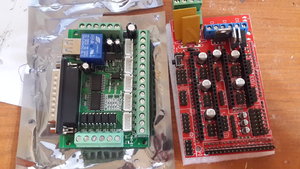

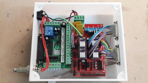

Электроника проверенная на 2-х моих проектах:
простенькая плата опторазвязки + рампс + DRV8825
шаговики NEMA17 42мм.
ремень GT2

Пока ждал купил ал. профиль 2х3м.

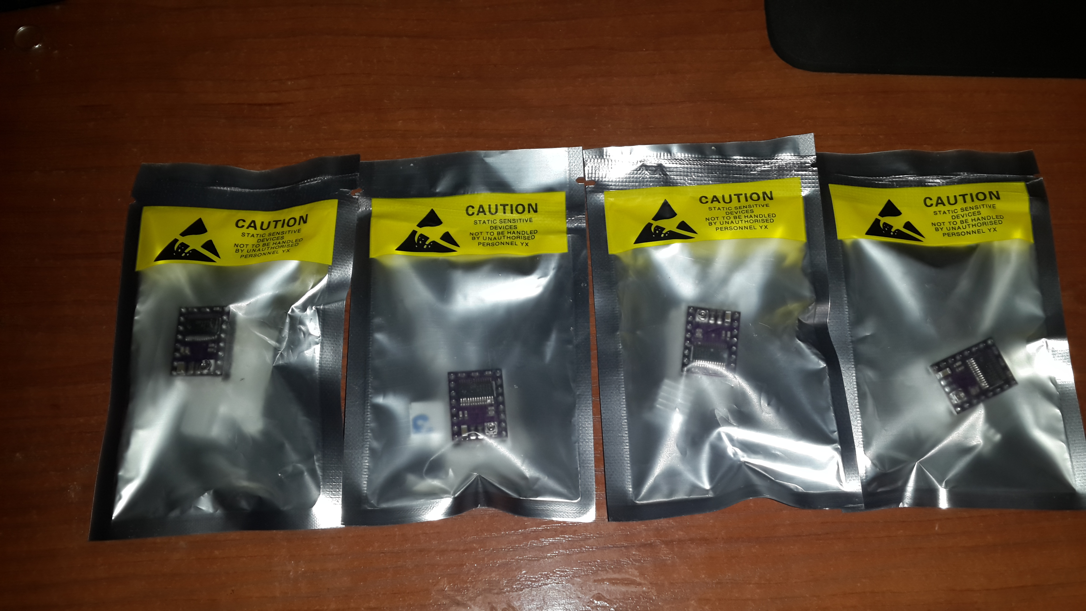

Электроника:
2017-01-12 21.42.59.jpg (8496 просмотров) <a class='original' href='./download/file.php?id=107064&sid=2433d377bb48cecd1aedb55c03fe870f&mode=view' target=_blank>Загрузить оригинал (2.83 МБ)</a>
2017-01-17 20.29.29.jpg (8496 просмотров) <a class='original' href='./download/file.php?id=107065&sid=2433d377bb48cecd1aedb55c03fe870f&mode=view' target=_blank>Загрузить оригинал (2.38 МБ)</a>

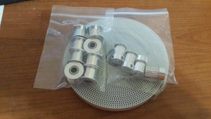

Ремень 5м и шкивы:

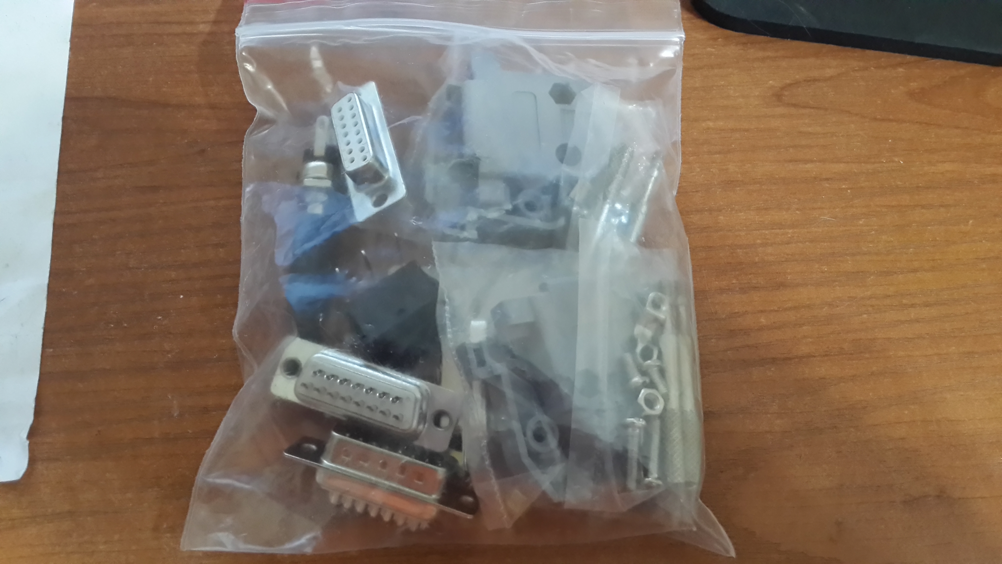

Всякие нужные разьемчики:
2017-01-22 00.52.22.jpg (8496 просмотров) <a class='original' href='./download/file.php?id=107067&sid=2433d377bb48cecd1aedb55c03fe870f&mode=view' target=_blank>Загрузить оригинал (2.08 МБ)</a>

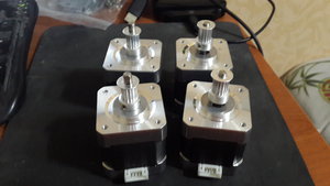

Шаговики:
2017-02-25 22.41.27.jpg (8496 просмотров) <a class='original' href='./download/file.php?id=107068&sid=2433d377bb48cecd1aedb55c03fe870f&mode=view' target=_blank>Загрузить оригинал (2.74 МБ)</a>

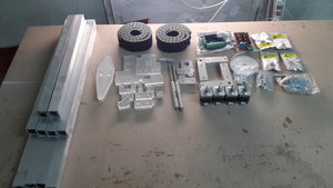

Все приехало можно приступать к работе.
Напилил уголоков
2017-02-26 14.37.53.jpg (8491 просмотр) <a class='original' href='./download/file.php?id=107069&sid=2433d377bb48cecd1aedb55c03fe870f&mode=view' target=_blank>Загрузить оригинал (3.37 МБ)</a>
Грубо раскроил профиль собрал все детальки в кучу.
2017-02-26 20.32.22.jpg (8491 просмотр) <a class='original' href='./download/file.php?id=107070&sid=2433d377bb48cecd1aedb55c03fe870f&mode=view' target=_blank>Загрузить оригинал (3.06 МБ)</a>

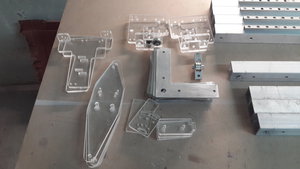

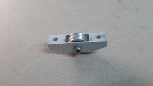

Ролик натяжителя:
2017-02-26 20.39.10.jpg (8491 просмотр) <a class='original' href='./download/file.php?id=107071&sid=2433d377bb48cecd1aedb55c03fe870f&mode=view' target=_blank>Загрузить оригинал (2.83 МБ)</a>

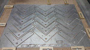

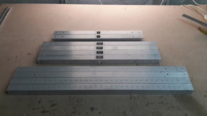

Профиля после обработки на станке:
2017-03-04 15.04.46.jpg (8491 просмотр) <a class='original' href='./download/file.php?id=107072&sid=2433d377bb48cecd1aedb55c03fe870f&mode=view' target=_blank>Загрузить оригинал (2.42 МБ)</a>

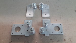

Ролики и опора ШД
2017-03-04 20.50.54.jpg (8491 просмотр) <a class='original' href='./download/file.php?id=107073&sid=2433d377bb48cecd1aedb55c03fe870f&mode=view' target=_blank>Загрузить оригинал (2.78 МБ)</a>

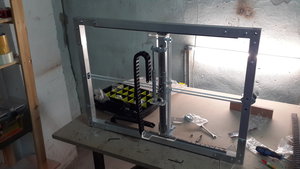

Пресобрал первую рамку:
2017-03-04 21.55.11.jpg (8491 просмотр) <a class='original' href='./download/file.php?id=107076&sid=2433d377bb48cecd1aedb55c03fe870f&mode=view' target=_blank>Загрузить оригинал (3.08 МБ)</a>
rage
Сообщения: 996
Репутация: 621
Откуда: МО
Re: Маленькая пенорезка для хобби
Сообщение rage »

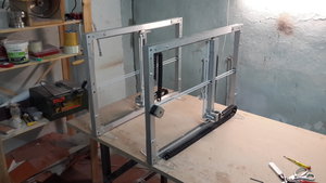

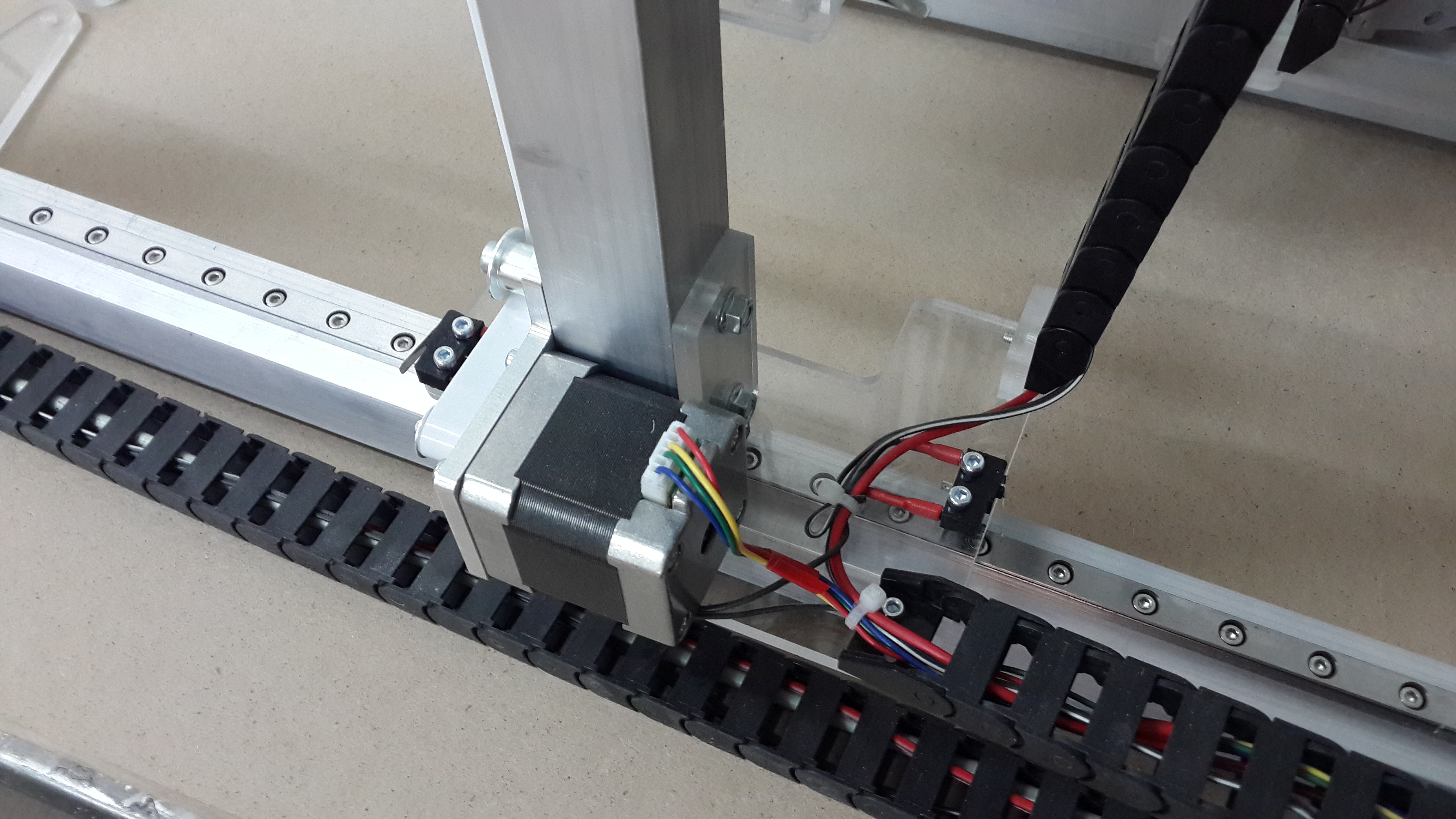

Рамка в сборе, с ремнями и кабельканалами:
2017-03-05 17.46.44.jpg (8490 просмотров) <a class='original' href='./download/file.php?id=107077&sid=2433d377bb48cecd1aedb55c03fe870f&mode=view' target=_blank>Загрузить оригинал (3.08 МБ)</a>

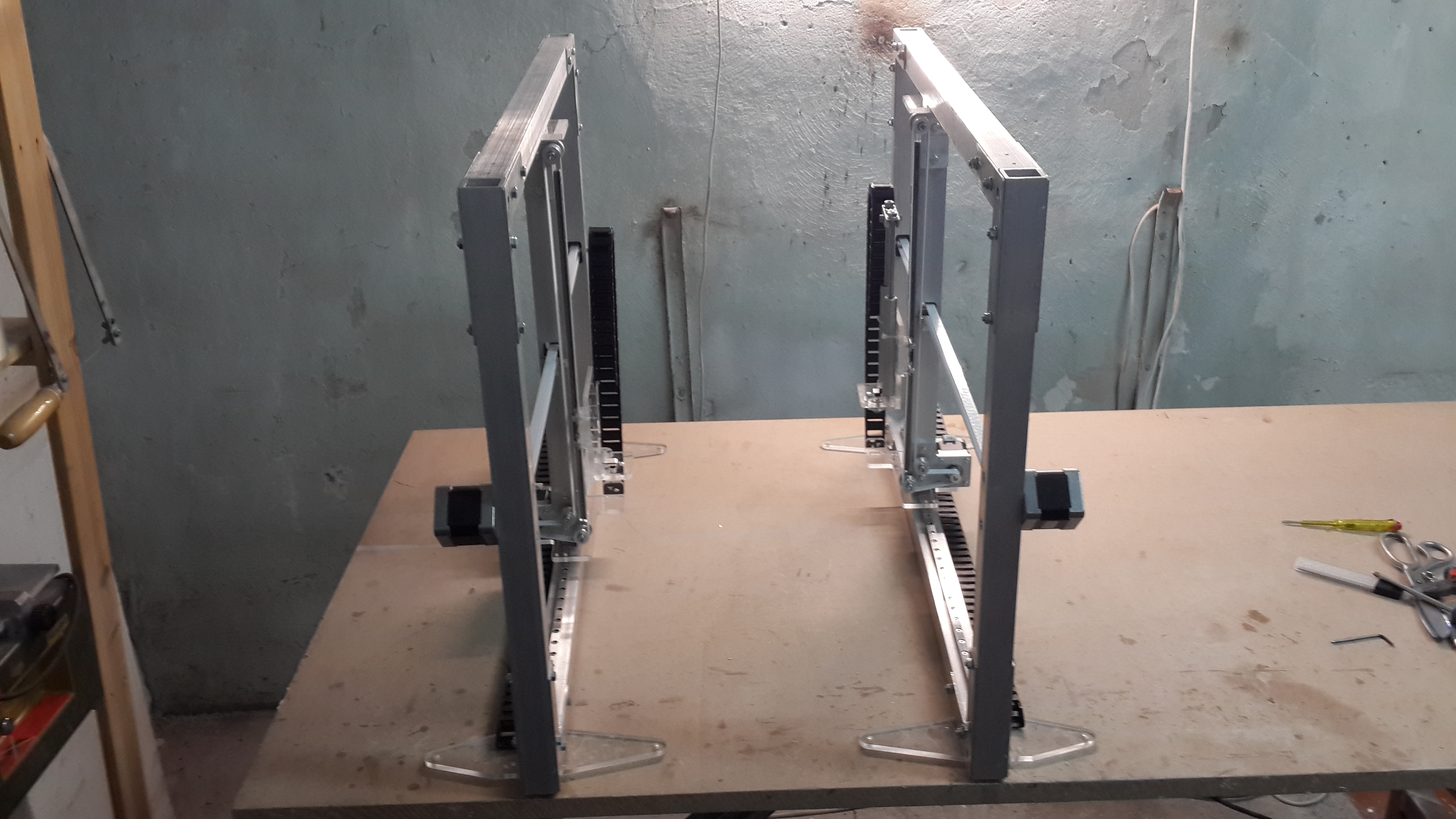

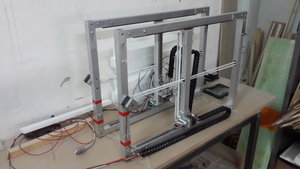

Вторая собрана:
2017-03-08 14.27.20.jpg (8490 просмотров) <a class='original' href='./download/file.php?id=107078&sid=2433d377bb48cecd1aedb55c03fe870f&mode=view' target=_blank>Загрузить оригинал (2.83 МБ)</a>
2017-03-08 14.27.30.jpg (8490 просмотров) <a class='original' href='./download/file.php?id=107079&sid=2433d377bb48cecd1aedb55c03fe870f&mode=view' target=_blank>Загрузить оригинал (3.02 МБ)</a>
Изготовил коробочку под электронику и собрал электронику в кучу:
2017-03-12 21.03.05.jpg (8490 просмотров) <a class='original' href='./download/file.php?id=107080&sid=2433d377bb48cecd1aedb55c03fe870f&mode=view' target=_blank>Загрузить оригинал (3.66 МБ)</a>
Протянул проводочки и распаял разьемы
2017-03-12 21.03.19.jpg (8490 просмотров) <a class='original' href='./download/file.php?id=107081&sid=2433d377bb48cecd1aedb55c03fe870f&mode=view' target=_blank>Загрузить оригинал (2.81 МБ)</a>
2017-03-12 21.03.33.jpg (8490 просмотров) <a class='original' href='./download/file.php?id=107082&sid=2433d377bb48cecd1aedb55c03fe870f&mode=view' target=_blank>Загрузить оригинал (3.26 МБ)</a>

Выяснилось, что с натяжителем я переборщил, струну 0.2 мм рвет не напрягаясь.
Купил самые слабые пневмо поршни, но и даже они рвали струну. Пришлось оставить один. Не так красиво но работает.
Из за натяжения ремней, усилие на ШД больше, следовательно и ток на драйверах пришлось поднять до 1.5А. При этом они стали прилично греться. Поставил вентилятор на крышку коробочки.
Холостые переходы 6м/мин.

Если застопорить нижнюю каретку то будет перекашивать вертикальную балку. Решение есть, но не в этом проекте.
