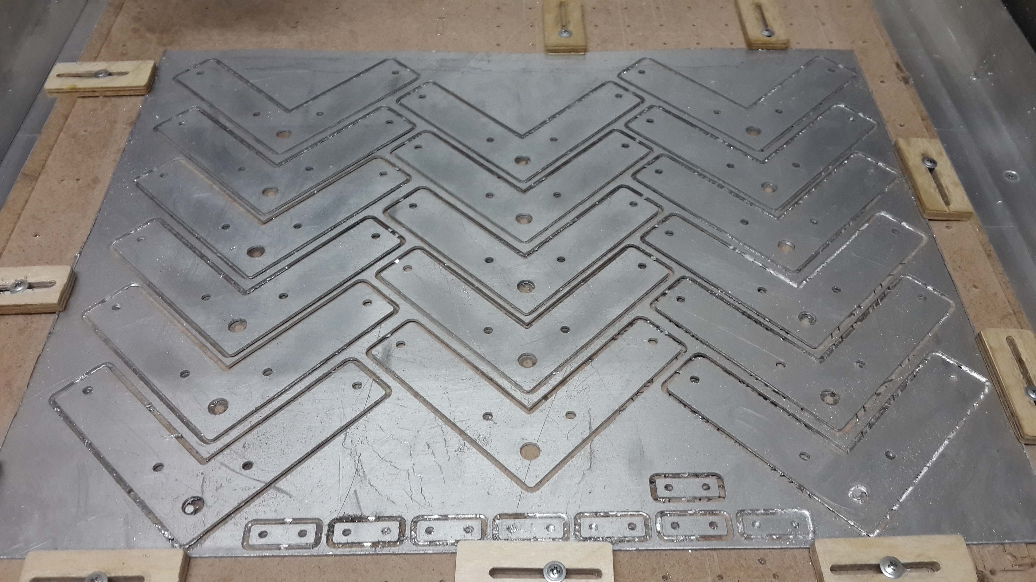

Напилил уголоков
2017-02-26 14.37.53.jpg (8480 просмотров) <a class='original' href='./download/file.php?id=107069&sid=68110cc267ec3e8f30626733f960dae5&mode=view' target=_blank>Загрузить оригинал (3.37 МБ)</a>
Грубо раскроил профиль собрал все детальки в кучу.
2017-02-26 20.32.22.jpg (8480 просмотров) <a class='original' href='./download/file.php?id=107070&sid=68110cc267ec3e8f30626733f960dae5&mode=view' target=_blank>Загрузить оригинал (3.06 МБ)</a>

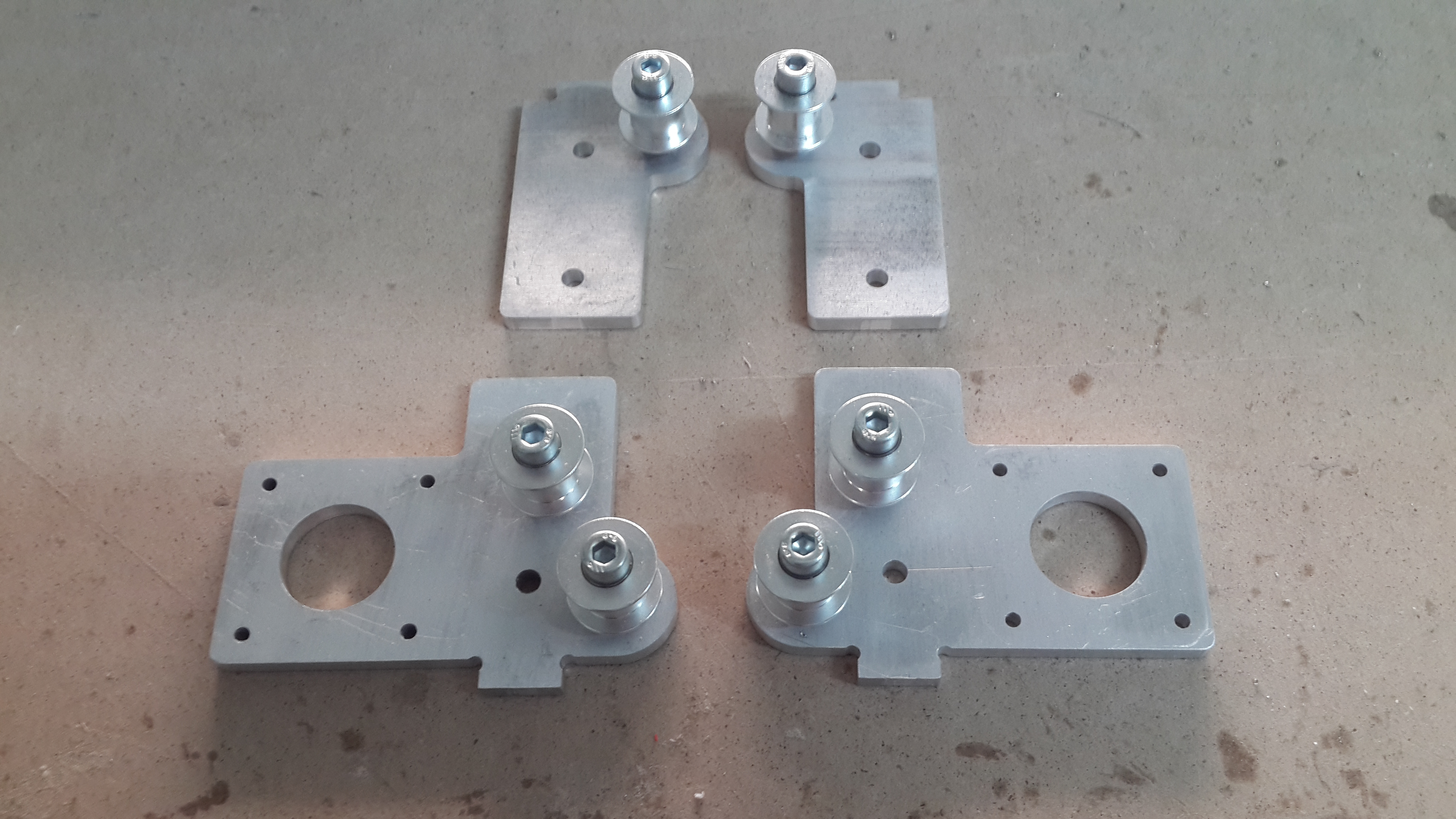

Ролик натяжителя:
2017-02-26 20.39.10.jpg (8480 просмотров) <a class='original' href='./download/file.php?id=107071&sid=68110cc267ec3e8f30626733f960dae5&mode=view' target=_blank>Загрузить оригинал (2.83 МБ)</a>
Профиля после обработки на станке:
2017-03-04 15.04.46.jpg (8480 просмотров) <a class='original' href='./download/file.php?id=107072&sid=68110cc267ec3e8f30626733f960dae5&mode=view' target=_blank>Загрузить оригинал (2.42 МБ)</a>
Ролики и опора ШД
2017-03-04 20.50.54.jpg (8480 просмотров) <a class='original' href='./download/file.php?id=107073&sid=68110cc267ec3e8f30626733f960dae5&mode=view' target=_blank>Загрузить оригинал (2.78 МБ)</a>

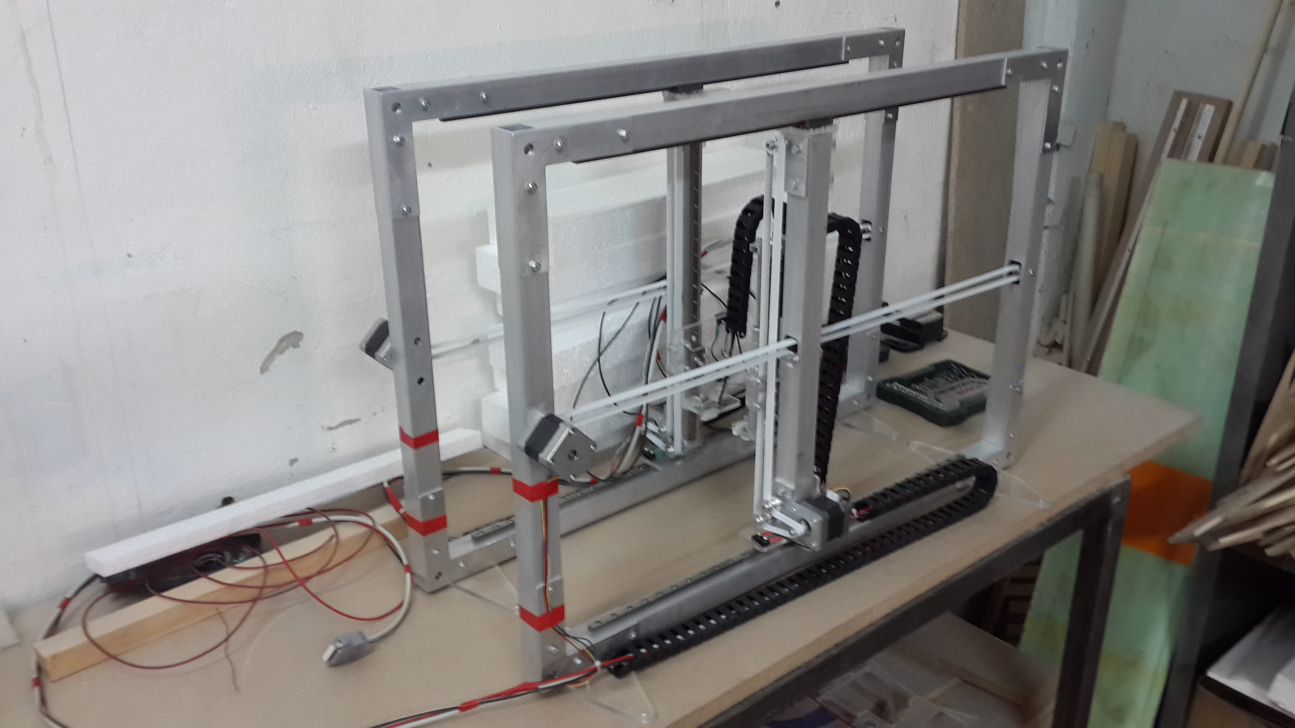

Рамка в сборе, с ремнями и кабельканалами:
2017-03-05 17.46.44.jpg (8479 просмотров) <a class='original' href='./download/file.php?id=107077&sid=68110cc267ec3e8f30626733f960dae5&mode=view' target=_blank>Загрузить оригинал (3.08 МБ)</a>
Вторая собрана:
2017-03-08 14.27.20.jpg (8479 просмотров) <a class='original' href='./download/file.php?id=107078&sid=68110cc267ec3e8f30626733f960dae5&mode=view' target=_blank>Загрузить оригинал (2.83 МБ)</a>
2017-03-08 14.27.30.jpg (8479 просмотров) <a class='original' href='./download/file.php?id=107079&sid=68110cc267ec3e8f30626733f960dae5&mode=view' target=_blank>Загрузить оригинал (3.02 МБ)</a>

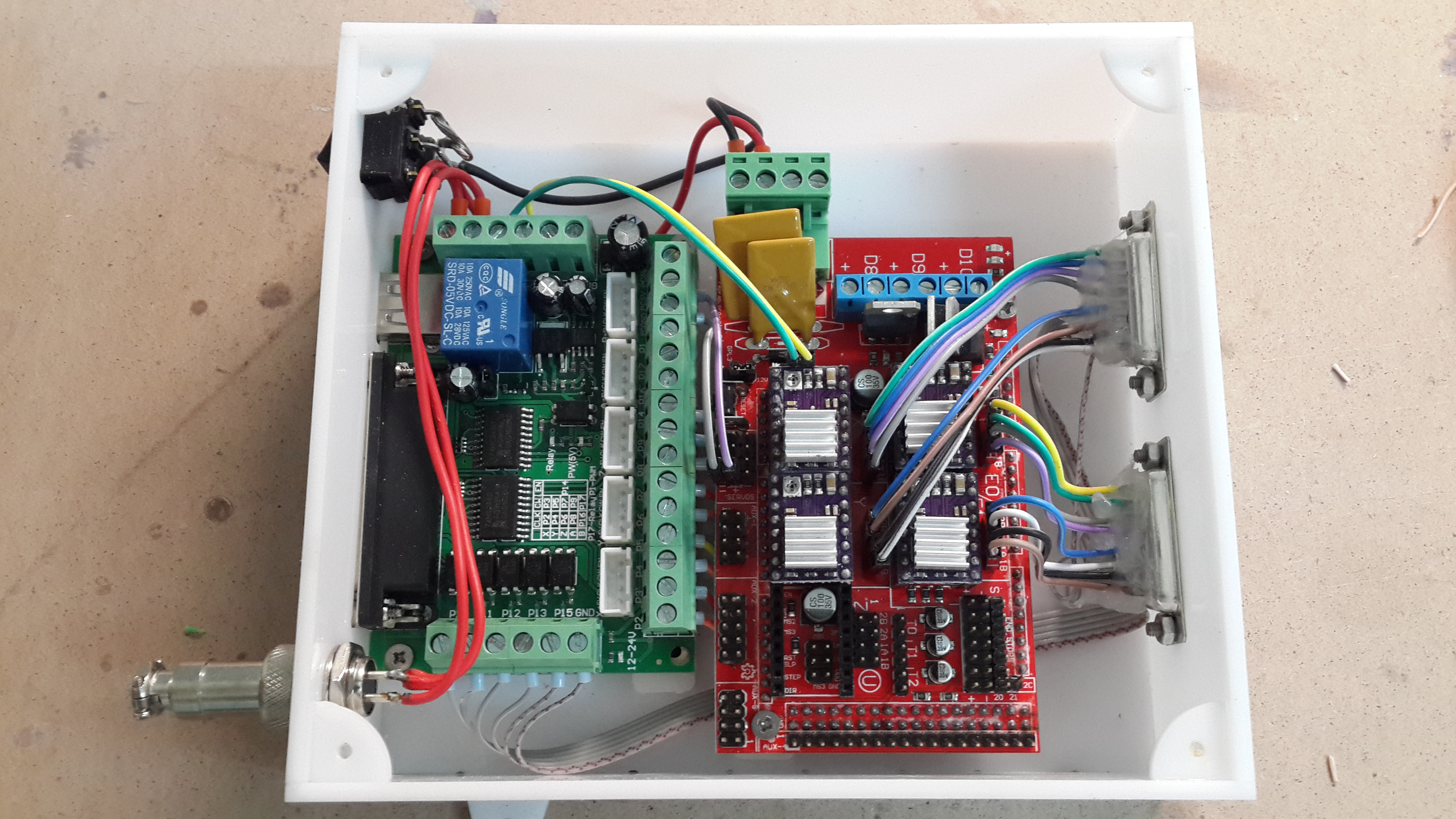

Изготовил коробочку под электронику и собрал электронику в кучу:
2017-03-12 21.03.05.jpg (8479 просмотров) <a class='original' href='./download/file.php?id=107080&sid=68110cc267ec3e8f30626733f960dae5&mode=view' target=_blank>Загрузить оригинал (3.66 МБ)</a>
Протянул проводочки и распаял разьемы
2017-03-12 21.03.19.jpg (8479 просмотров) <a class='original' href='./download/file.php?id=107081&sid=68110cc267ec3e8f30626733f960dae5&mode=view' target=_blank>Загрузить оригинал (2.81 МБ)</a>
2017-03-12 21.03.33.jpg (8479 просмотров) <a class='original' href='./download/file.php?id=107082&sid=68110cc267ec3e8f30626733f960dae5&mode=view' target=_blank>Загрузить оригинал (3.26 МБ)</a>

Выяснилось, что с натяжителем я переборщил, струну 0.2 мм рвет не напрягаясь.
Купил самые слабые пневмо поршни, но и даже они рвали струну. Пришлось оставить один. Не так красиво но работает.
Из за натяжения ремней, усилие на ШД больше, следовательно и ток на драйверах пришлось поднять до 1.5А. При этом они стали прилично греться. Поставил вентилятор на крышку коробочки.
Холостые переходы 6м/мин.

Ну и 3 вопроса:
1. Что нравится?
Быстрая, точная (для пены). Работа натяжителя. Все провода в кабельканалах, ничего не болтается.
2. Что не нравится?
Если застопорить нижнюю каретку то будет перекашивать вертикальную балку. Решение есть, но не в этом проекте.
3. Что сделал бы по другому?
Натяжитель, и крепление вертикальной балки к картекам.

Подскажите, я не силен в этом, какую прошивку и где брали? У меня ардуино уно+шилд v3 и драйвера A4988, пенорезку планирую делать по такому же принципу. Буду очень признателен если подскажете!

den1987 писал(а):Подскажите, я не силен в этом, какую прошивку и где брали?
Никакую прошивку нигде не брал. Управление мач3 по ЛПТ. Ардуины у меня нет, ардуина - это ваще не то...

Здравствуйте.... А можно схемку как подключалась данная платка к рампс 1.4??
