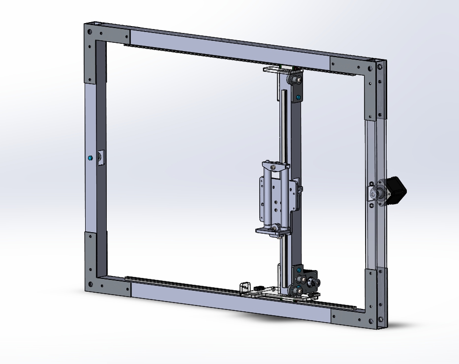

Родился вот такой проектик:
7_156.jpg (8421 просмотр) <a class='original' href='./download/file.php?id=107061&mode=view' target=_blank>Загрузить оригинал (162.59 КБ)</a>
Как и в прошлый раз каркас профиль 30х30х3 но теперь без извратов с самодельными "направляющими". В качестве направляющих китайские рельсы mgn9 стоят не дорого.
Привод на ремнях, натяжение струны с помощью мебельных пневмо поршней.

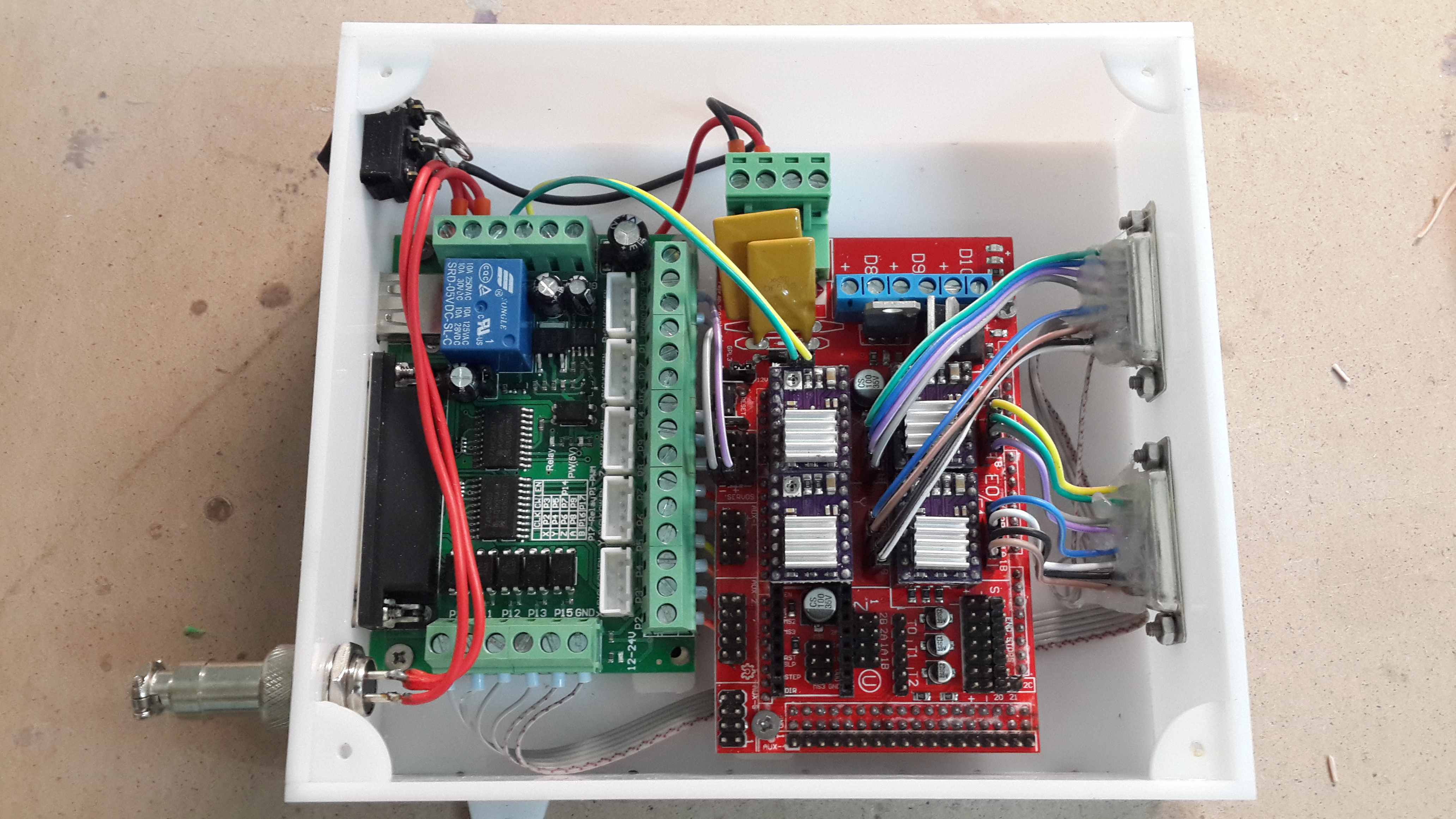

Электроника проверенная на 2-х моих проектах:

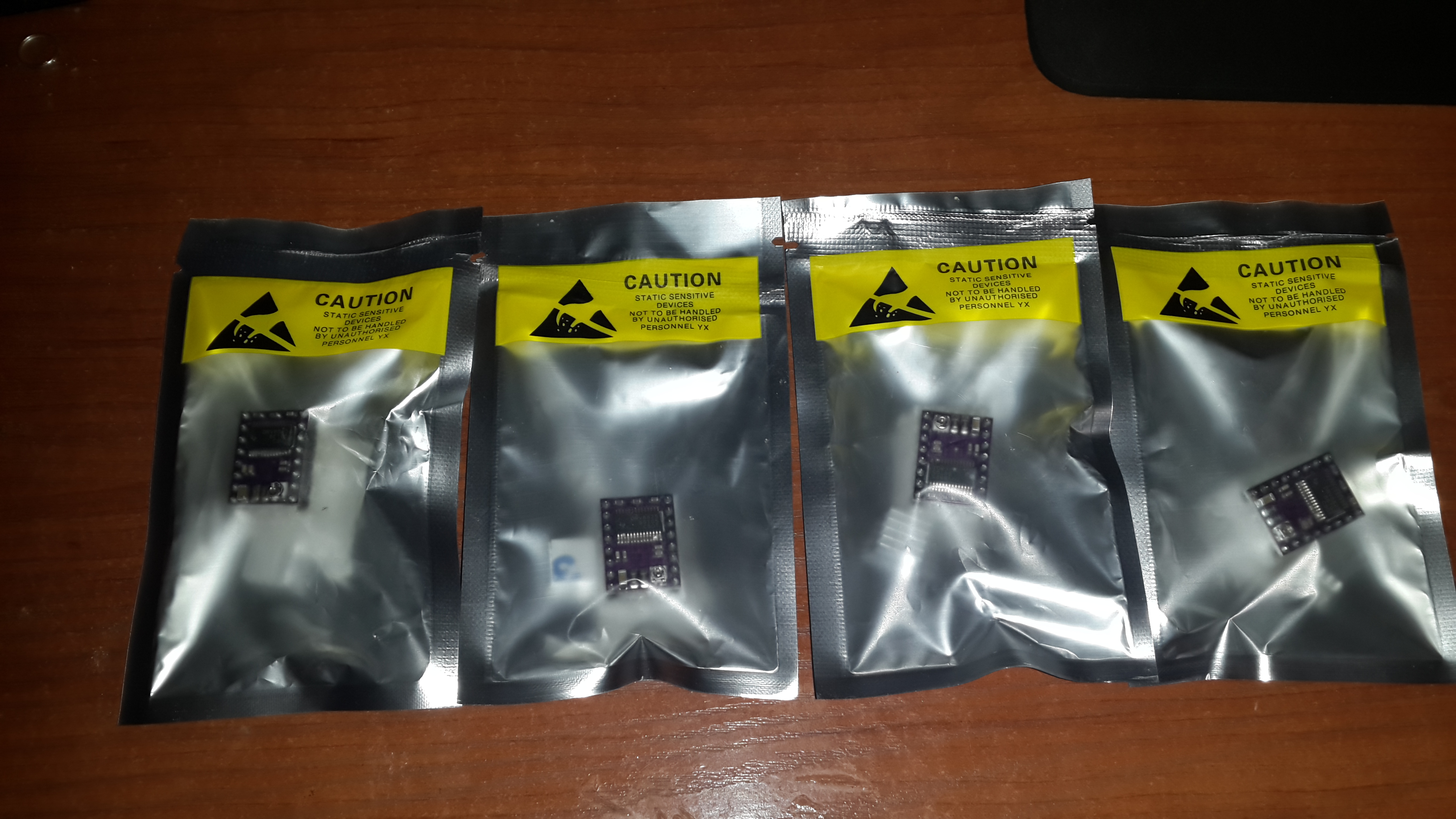

простенькая плата опторазвязки + рампс + DRV8825
шаговики NEMA17 42мм.

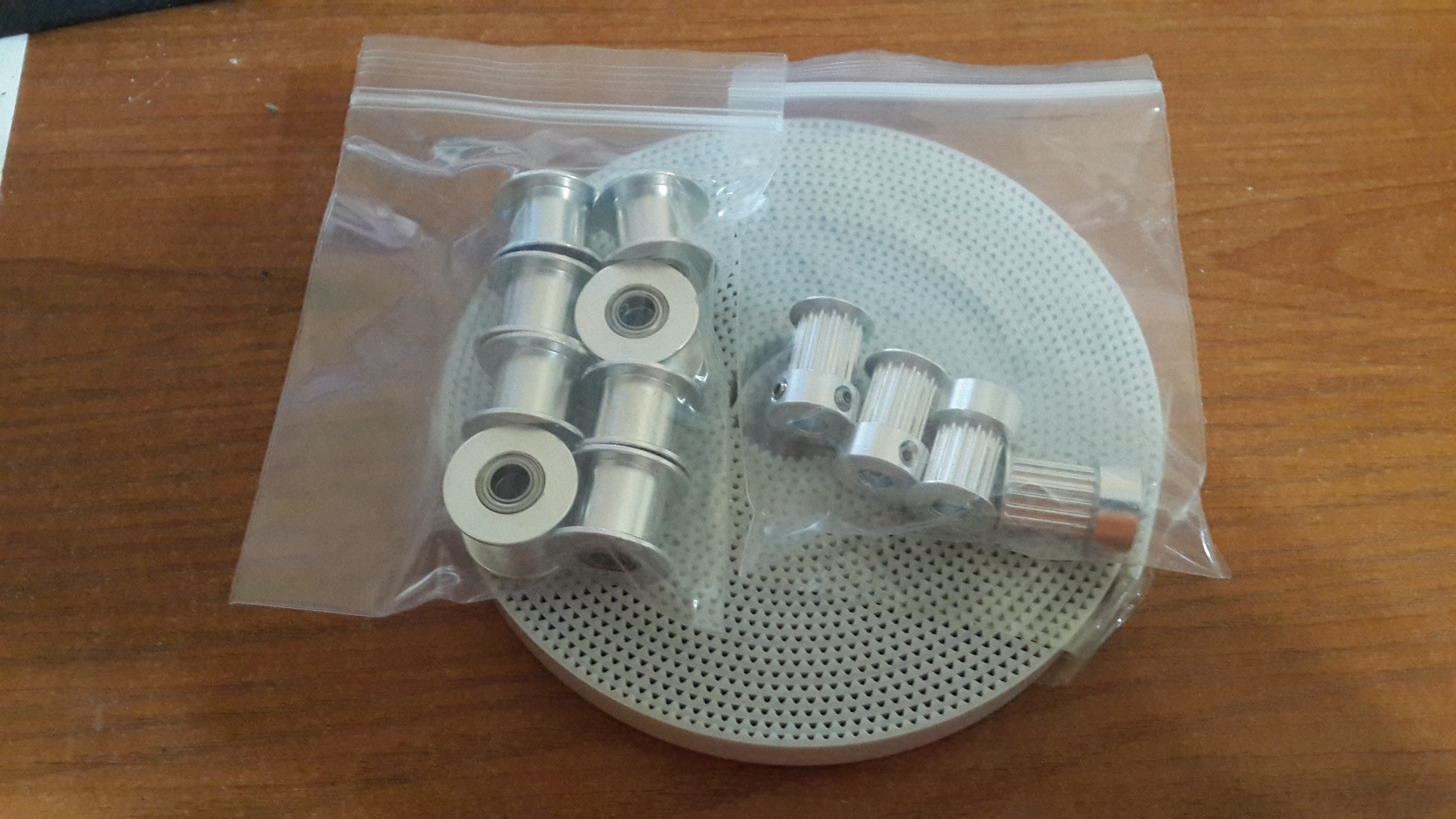

ремень GT2

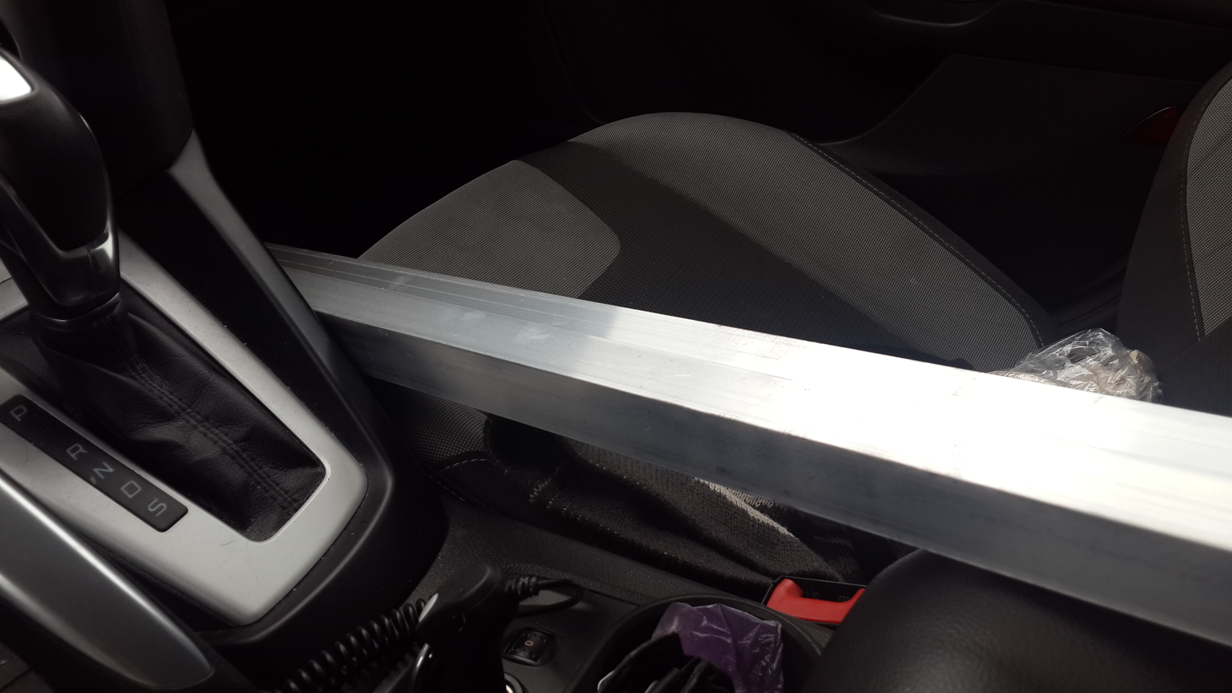

Пока ждал купил ал. профиль 2х3м.

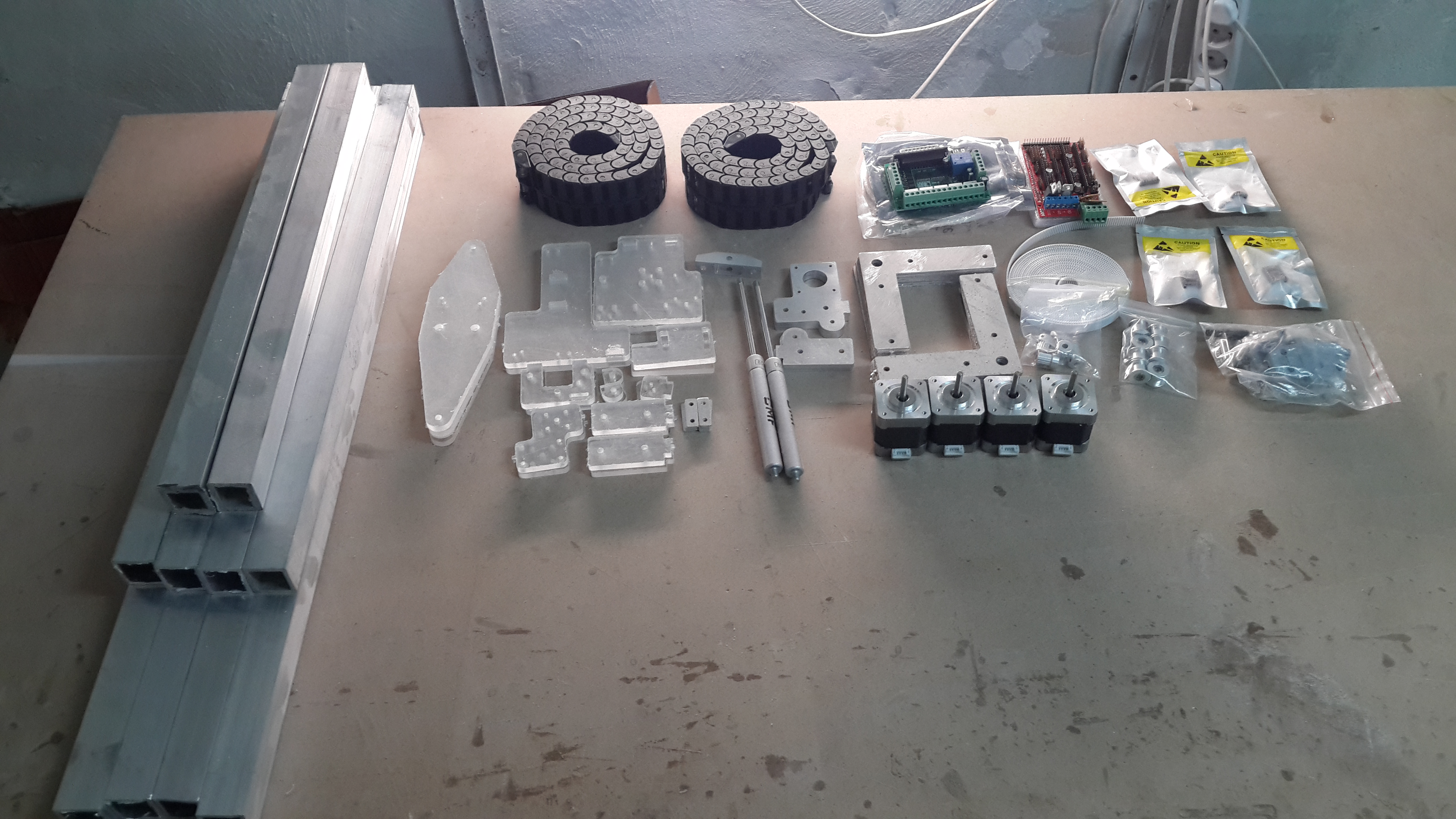

Потихоньку стала приходить комплектуха.
Электроника:
2017-01-12 21.42.59.jpg (8417 просмотров) <a class='original' href='./download/file.php?id=107064&mode=view' target=_blank>Загрузить оригинал (2.83 МБ)</a>
2017-01-17 20.29.29.jpg (8417 просмотров) <a class='original' href='./download/file.php?id=107065&mode=view' target=_blank>Загрузить оригинал (2.38 МБ)</a>
Ремень 5м и шкивы:
2017-01-21 23.16.06.jpg (8417 просмотров) <a class='original' href='./download/file.php?id=107066&mode=view' target=_blank>Загрузить оригинал (2.96 МБ)</a>

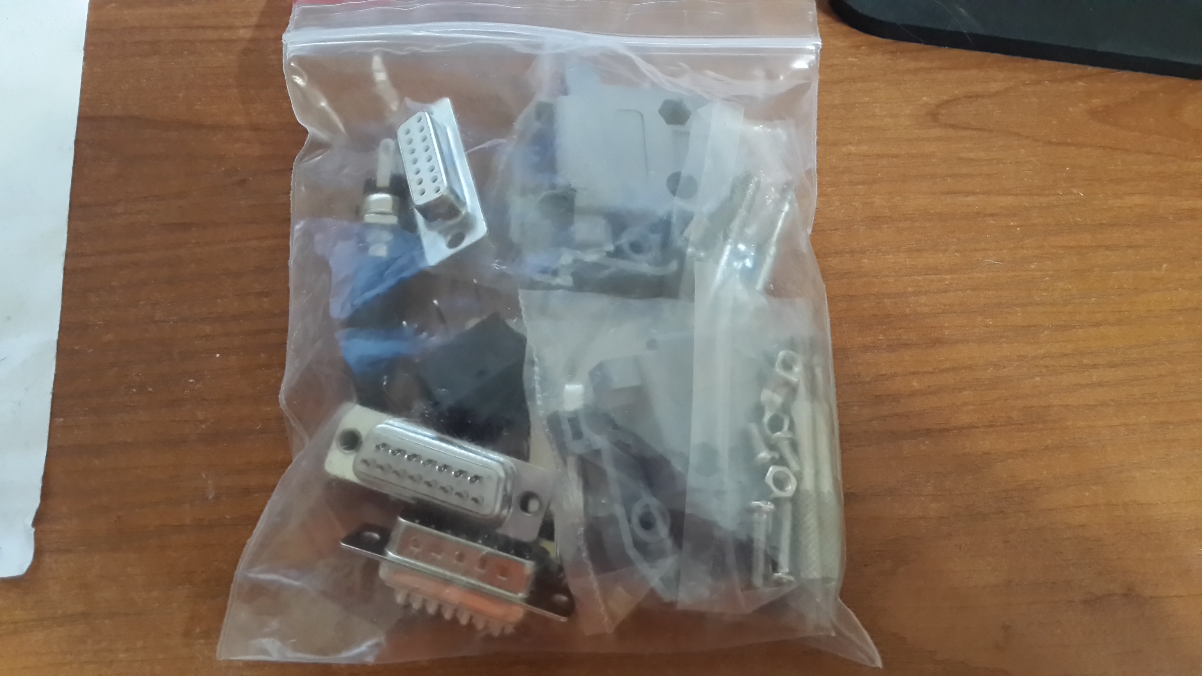

Всякие нужные разьемчики:
2017-01-22 00.52.22.jpg (8417 просмотров) <a class='original' href='./download/file.php?id=107067&mode=view' target=_blank>Загрузить оригинал (2.08 МБ)</a>

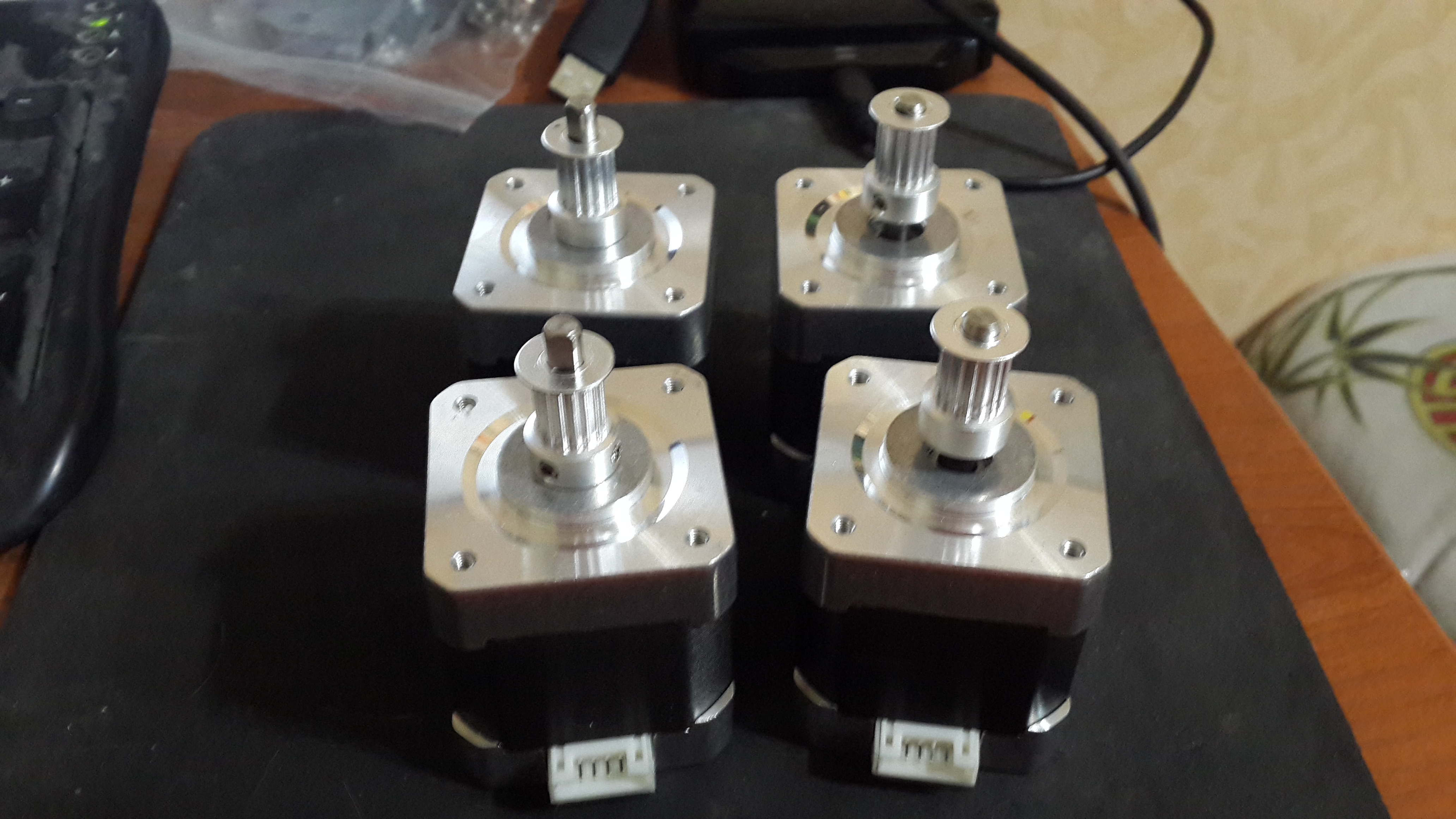

Шаговики:
2017-02-25 22.41.27.jpg (8417 просмотров) <a class='original' href='./download/file.php?id=107068&mode=view' target=_blank>Загрузить оригинал (2.74 МБ)</a>

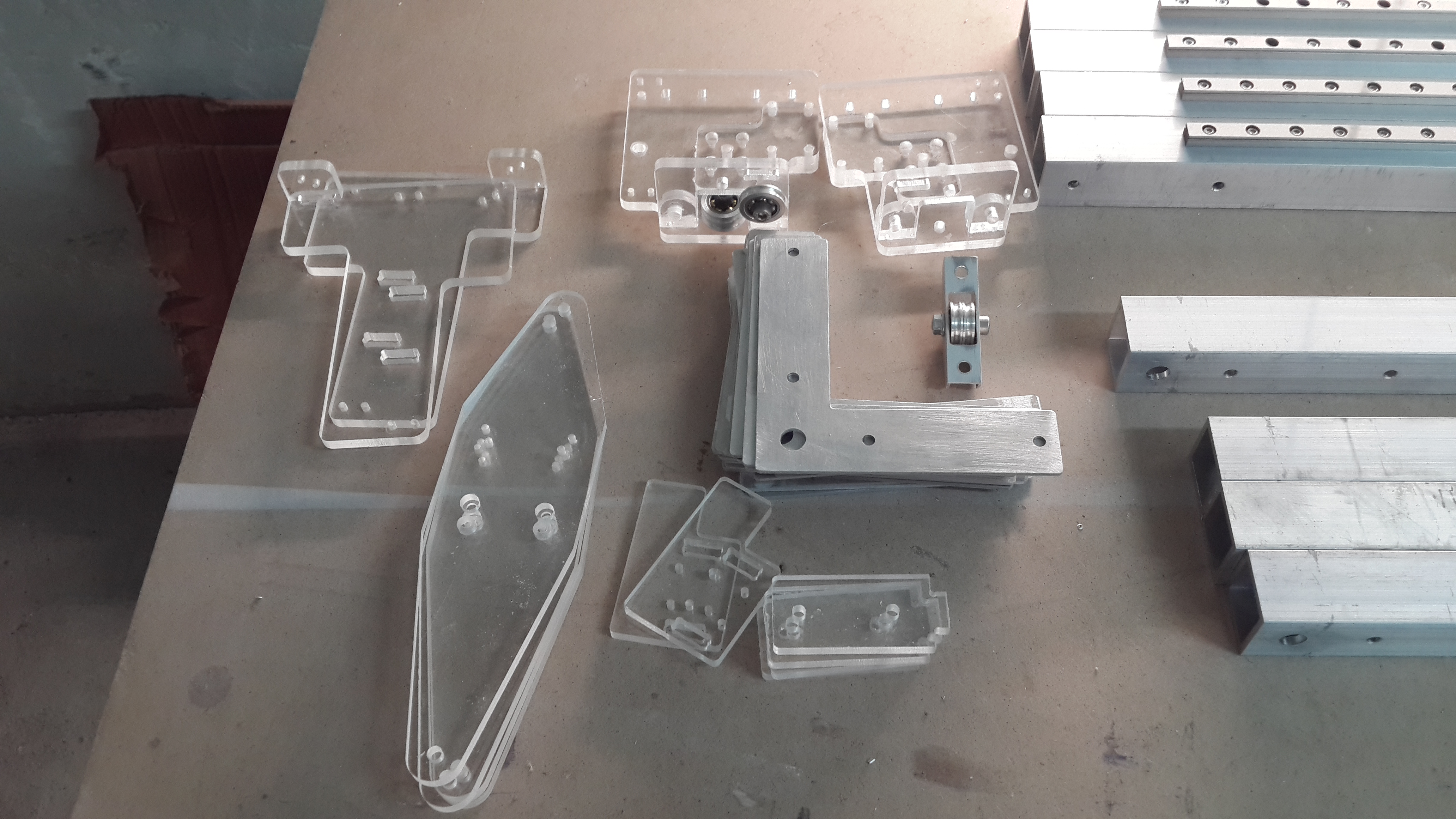

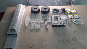

Все приехало можно приступать к работе.

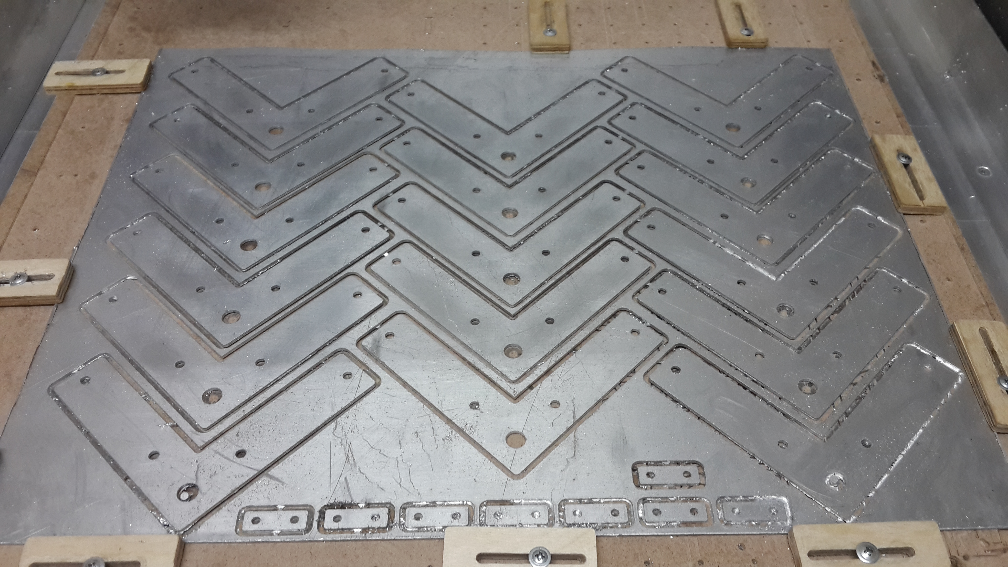

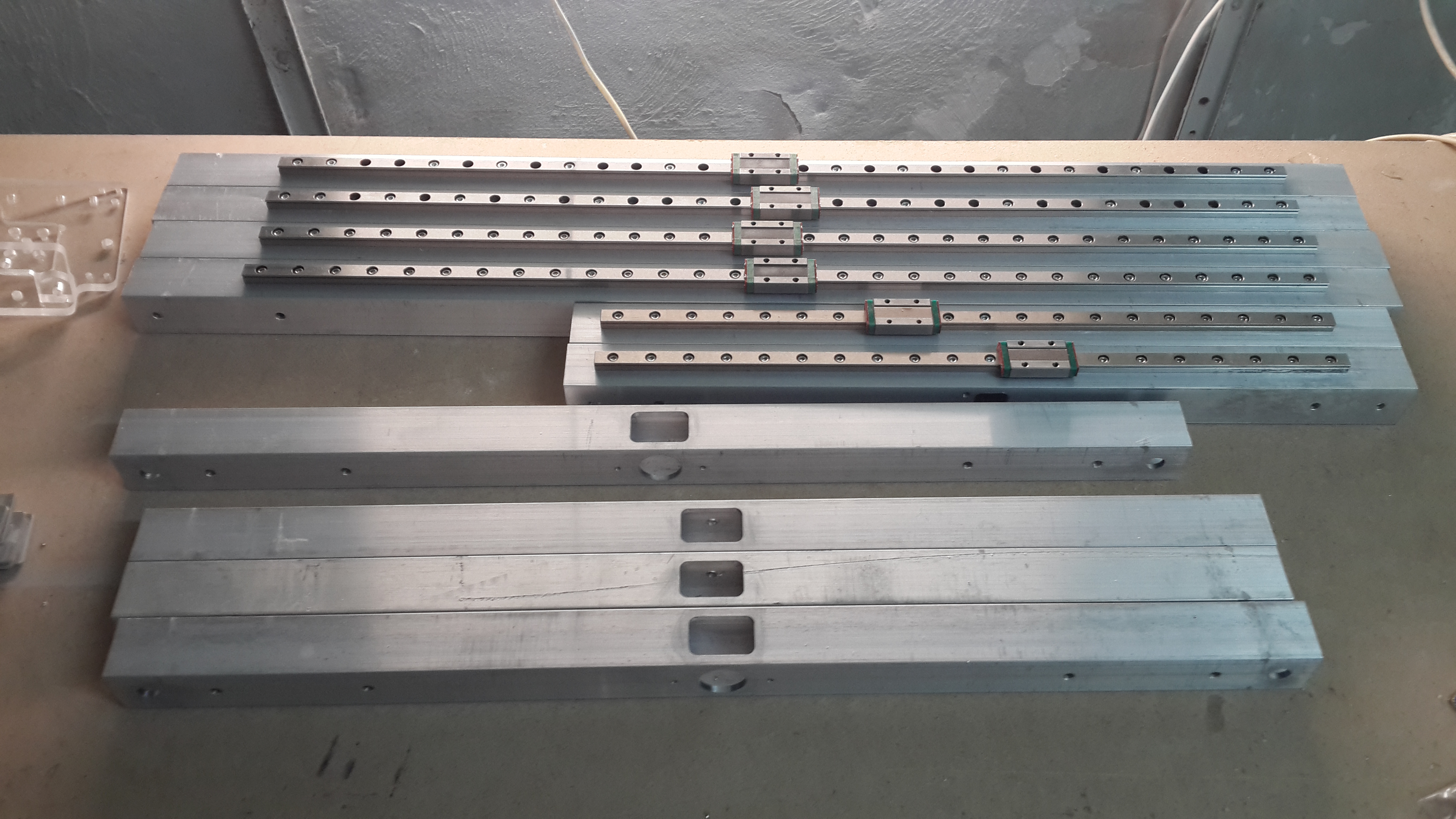

Напилил уголоков
2017-02-26 14.37.53.jpg (8412 просмотров) <a class='original' href='./download/file.php?id=107069&mode=view' target=_blank>Загрузить оригинал (3.37 МБ)</a>
Грубо раскроил профиль собрал все детальки в кучу.
2017-02-26 20.32.22.jpg (8412 просмотров) <a class='original' href='./download/file.php?id=107070&mode=view' target=_blank>Загрузить оригинал (3.06 МБ)</a>

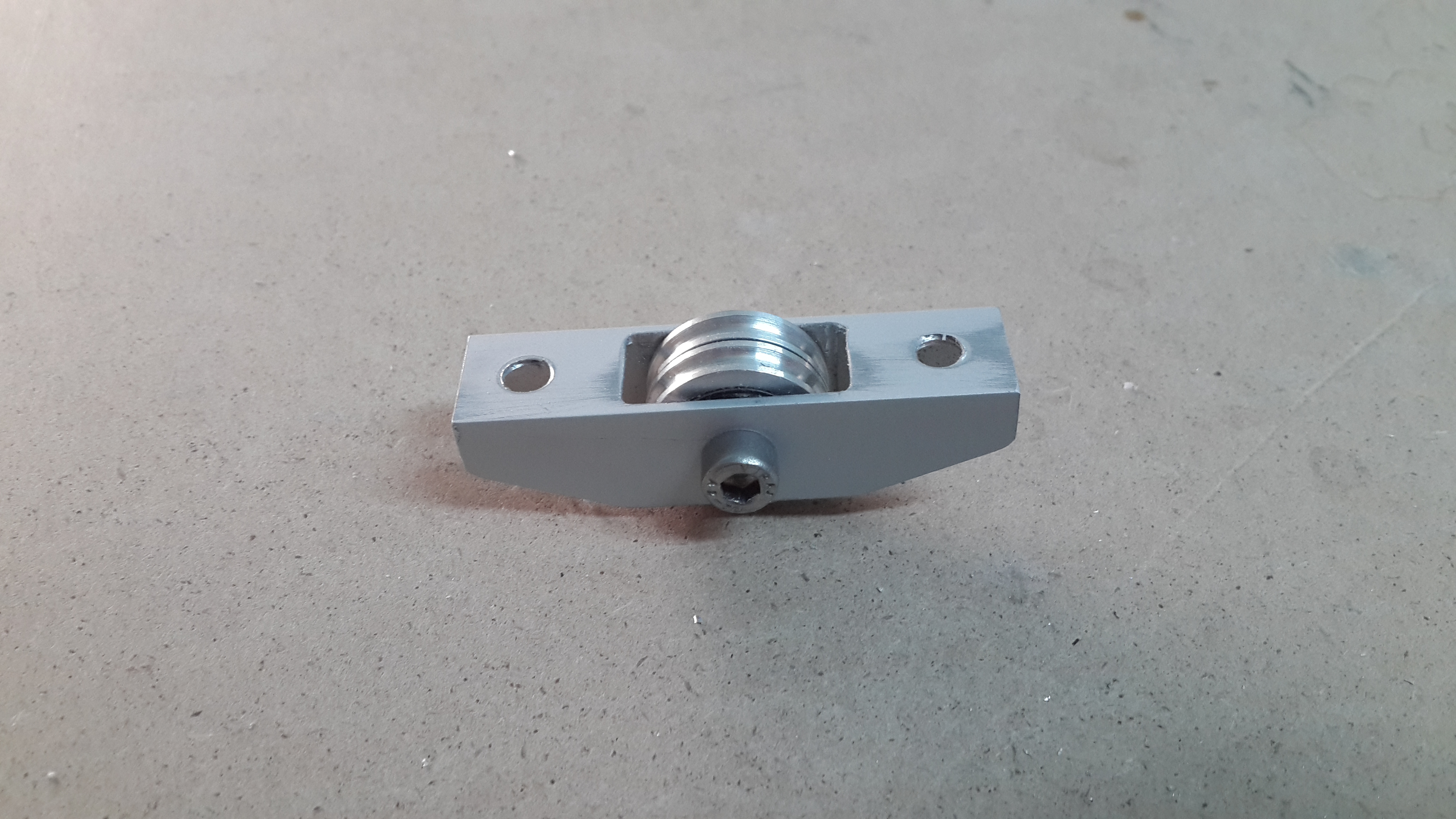

Ролик натяжителя:
2017-02-26 20.39.10.jpg (8412 просмотров) <a class='original' href='./download/file.php?id=107071&mode=view' target=_blank>Загрузить оригинал (2.83 МБ)</a>

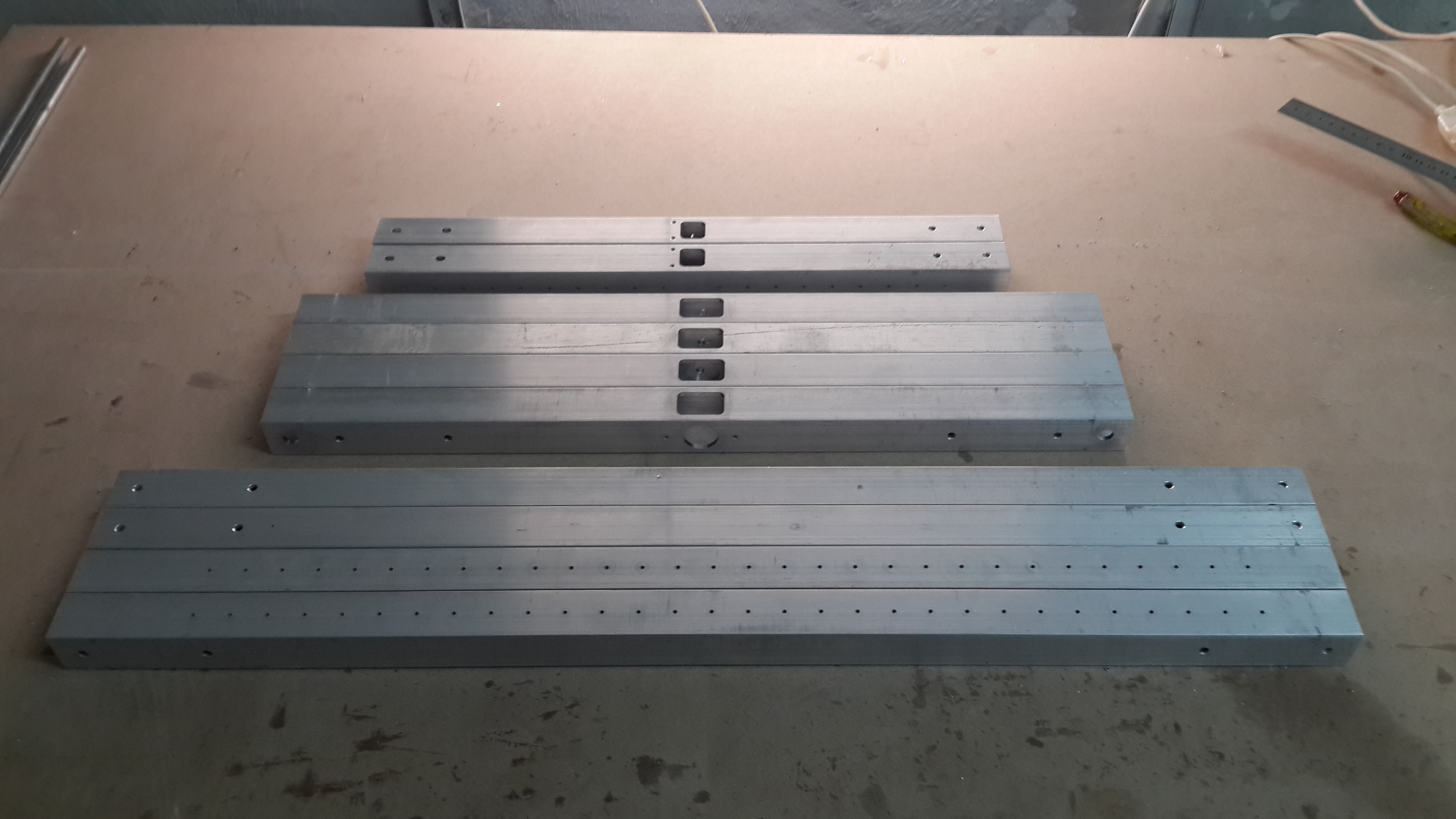

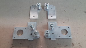

Профиля после обработки на станке:
2017-03-04 15.04.46.jpg (8412 просмотров) <a class='original' href='./download/file.php?id=107072&mode=view' target=_blank>Загрузить оригинал (2.42 МБ)</a>
Ролики и опора ШД
2017-03-04 20.50.54.jpg (8412 просмотров) <a class='original' href='./download/file.php?id=107073&mode=view' target=_blank>Загрузить оригинал (2.78 МБ)</a>
Можно начинать собирать
2017-03-04 20.50.59.jpg (8412 просмотров) <a class='original' href='./download/file.php?id=107074&mode=view' target=_blank>Загрузить оригинал (2.99 МБ)</a>
2017-03-04 20.51.38.jpg (8412 просмотров) <a class='original' href='./download/file.php?id=107075&mode=view' target=_blank>Загрузить оригинал (2.93 МБ)</a>

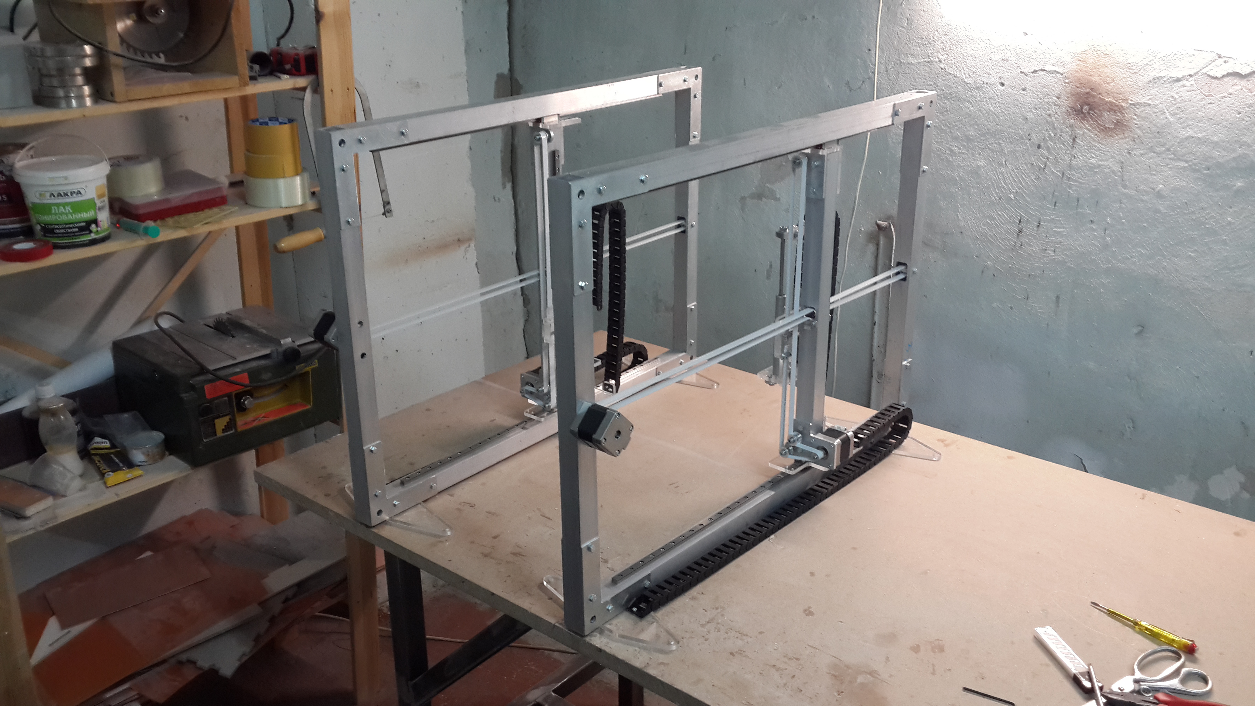

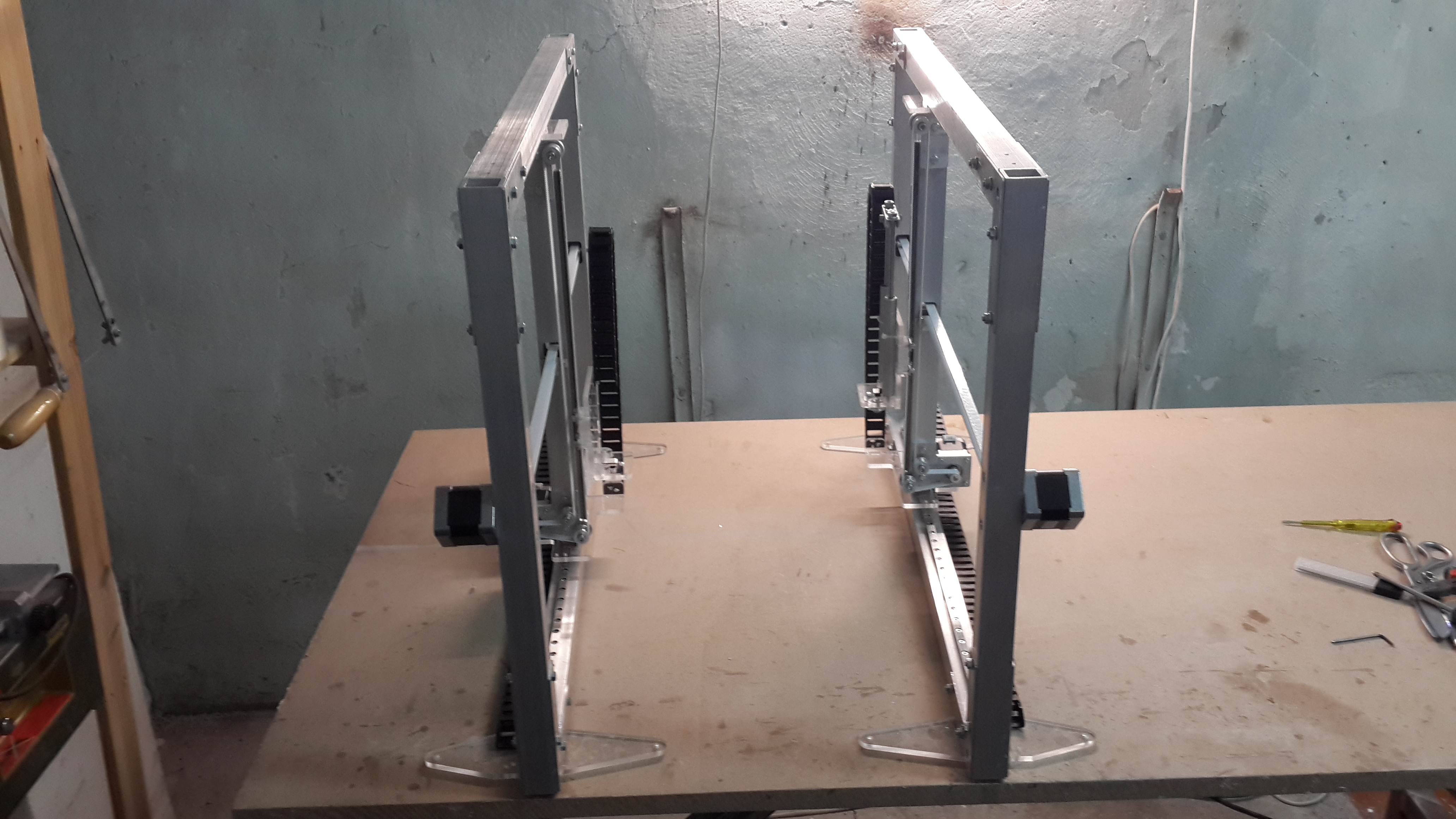

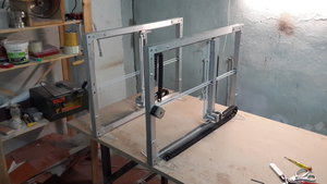

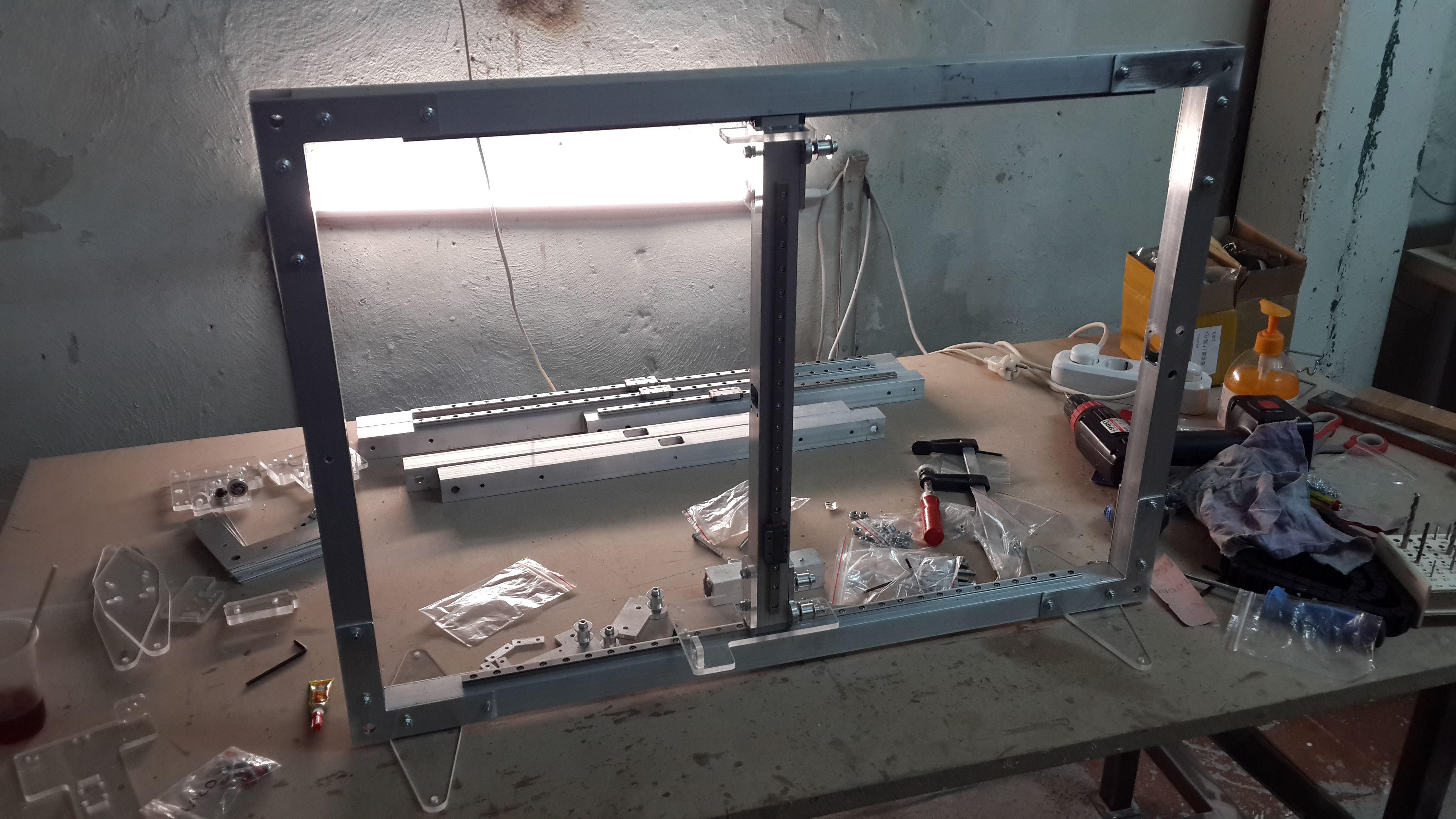

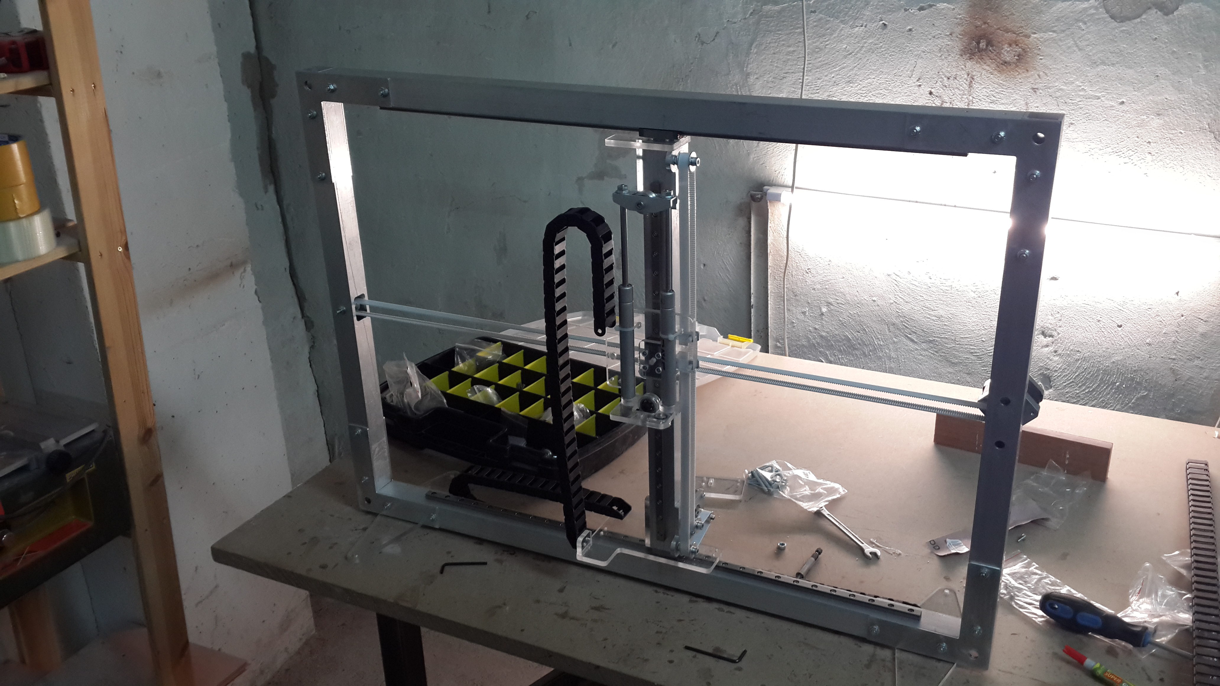

Пресобрал первую рамку:
2017-03-04 21.55.11.jpg (8412 просмотров) <a class='original' href='./download/file.php?id=107076&mode=view' target=_blank>Загрузить оригинал (3.08 МБ)</a>
rage
Сообщения: 1014
Репутация: 621
Откуда: МО
Re: Маленькая пенорезка для хобби
Сообщение rage »

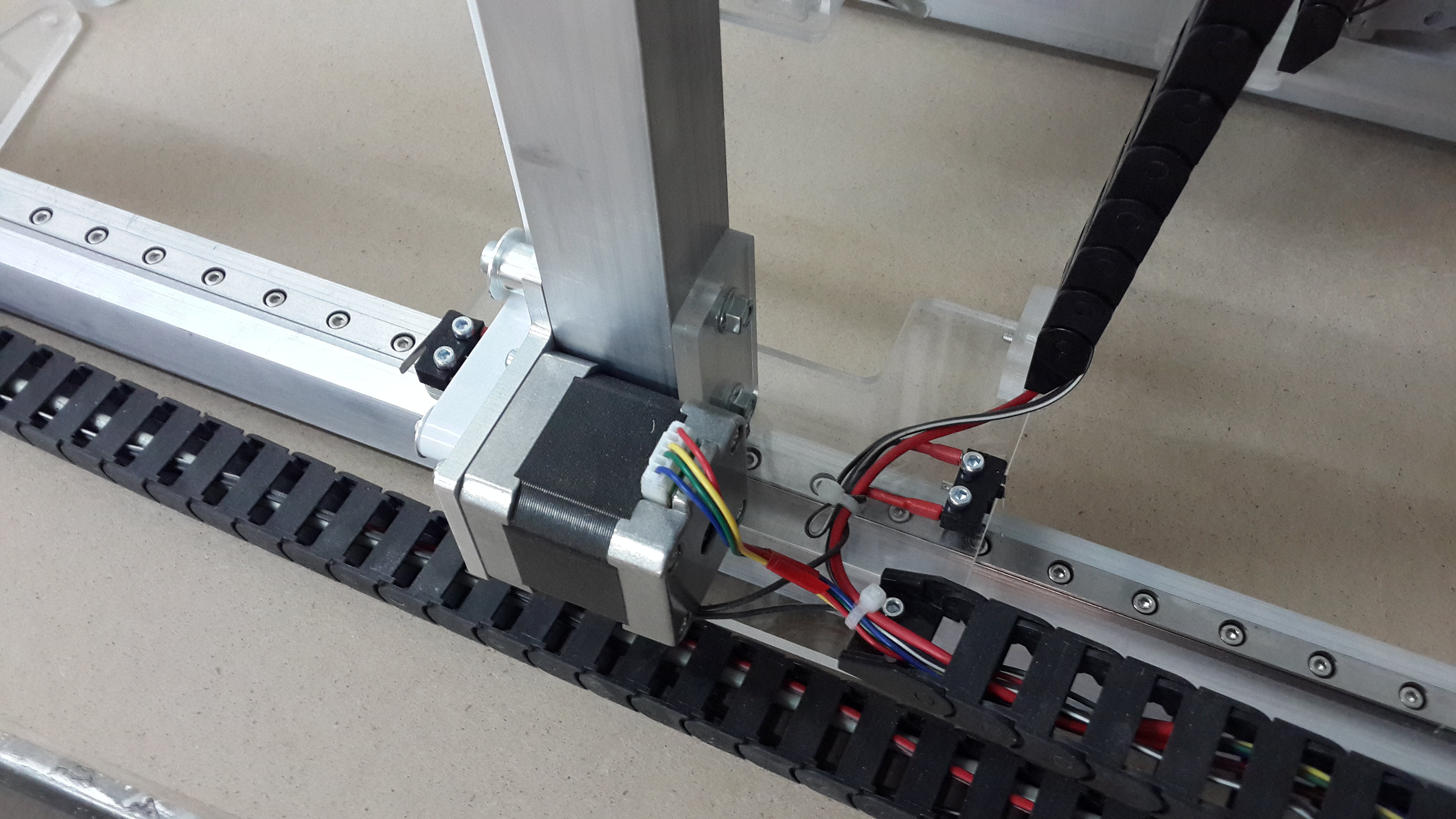

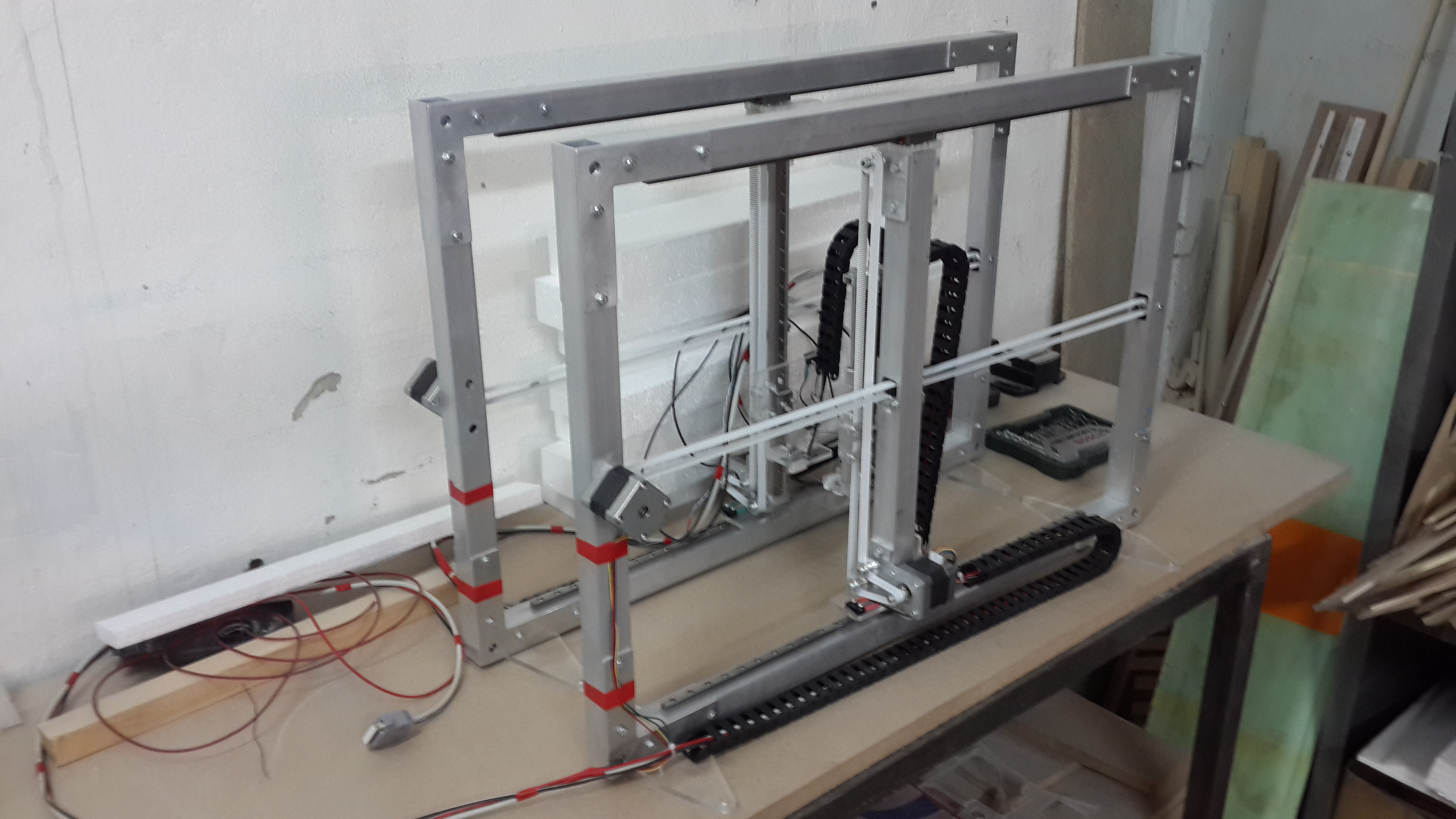

Рамка в сборе, с ремнями и кабельканалами:
2017-03-05 17.46.44.jpg (8411 просмотров) <a class='original' href='./download/file.php?id=107077&mode=view' target=_blank>Загрузить оригинал (3.08 МБ)</a>
Вторая собрана:
2017-03-08 14.27.20.jpg (8411 просмотров) <a class='original' href='./download/file.php?id=107078&mode=view' target=_blank>Загрузить оригинал (2.83 МБ)</a>
2017-03-08 14.27.30.jpg (8411 просмотров) <a class='original' href='./download/file.php?id=107079&mode=view' target=_blank>Загрузить оригинал (3.02 МБ)</a>
Изготовил коробочку под электронику и собрал электронику в кучу:
2017-03-12 21.03.05.jpg (8411 просмотров) <a class='original' href='./download/file.php?id=107080&mode=view' target=_blank>Загрузить оригинал (3.66 МБ)</a>
Протянул проводочки и распаял разьемы
2017-03-12 21.03.19.jpg (8411 просмотров) <a class='original' href='./download/file.php?id=107081&mode=view' target=_blank>Загрузить оригинал (2.81 МБ)</a>
2017-03-12 21.03.33.jpg (8411 просмотров) <a class='original' href='./download/file.php?id=107082&mode=view' target=_blank>Загрузить оригинал (3.26 МБ)</a>

Выяснилось, что с натяжителем я переборщил, струну 0.2 мм рвет не напрягаясь.
Купил самые слабые пневмо поршни, но и даже они рвали струну. Пришлось оставить один. Не так красиво но работает.
Из за натяжения ремней, усилие на ШД больше, следовательно и ток на драйверах пришлось поднять до 1.5А. При этом они стали прилично греться. Поставил вентилятор на крышку коробочки.
Холостые переходы 6м/мин.
https://www.youtube.com/watch?v=gShsvF32vEU
Работа натяжителя:
https://www.youtube.com/watch?v=ntjynBXQzbI

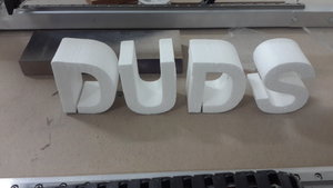

Тестовый рез:
https://www.youtube.com/watch?v=5yo8CphFN04
Ну и 3 вопроса:
1. Что нравится?
Быстрая, точная (для пены). Работа натяжителя. Все провода в кабельканалах, ничего не болтается.
2. Что не нравится?
Если застопорить нижнюю каретку то будет перекашивать вертикальную балку. Решение есть, но не в этом проекте.
3. Что сделал бы по другому?
Натяжитель, и крепление вертикальной балки к картекам.

Подскажите, я не силен в этом, какую прошивку и где брали? У меня ардуино уно+шилд v3 и драйвера A4988, пенорезку планирую делать по такому же принципу. Буду очень признателен если подскажете!

den1987 писал(а):Подскажите, я не силен в этом, какую прошивку и где брали?
Никакую прошивку нигде не брал. Управление мач3 по ЛПТ. Ардуины у меня нет, ардуина - это ваще не то...

Здравствуйте.... А можно схемку как подключалась данная платка к рампс 1.4??
