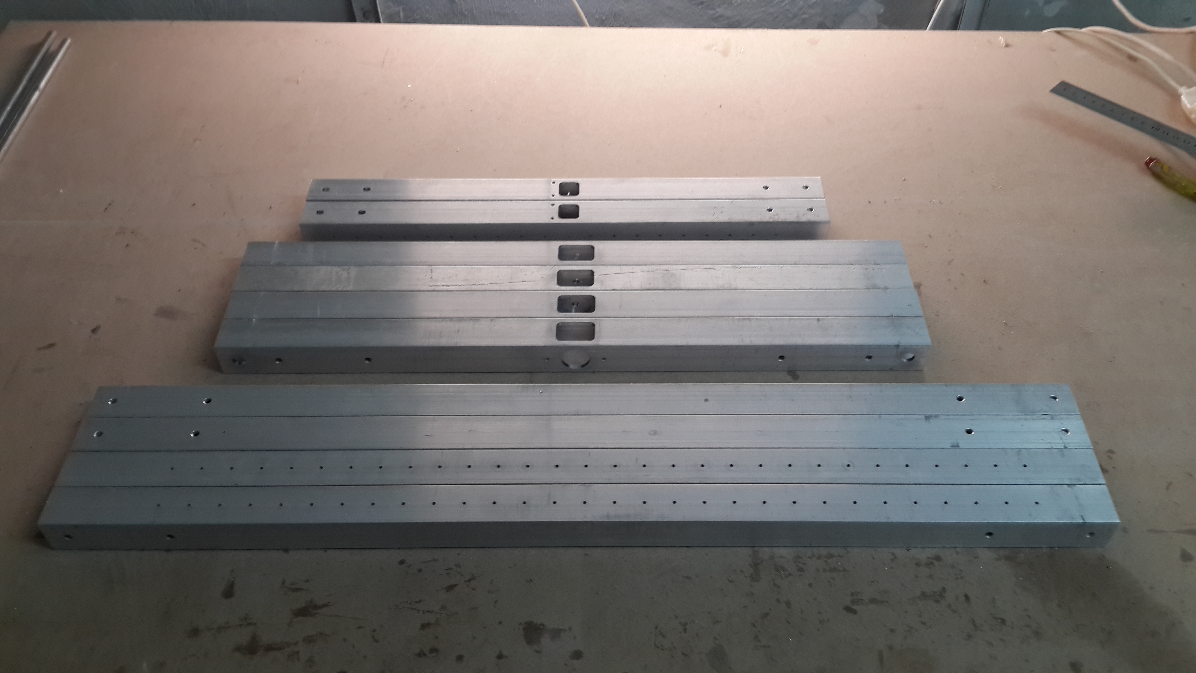

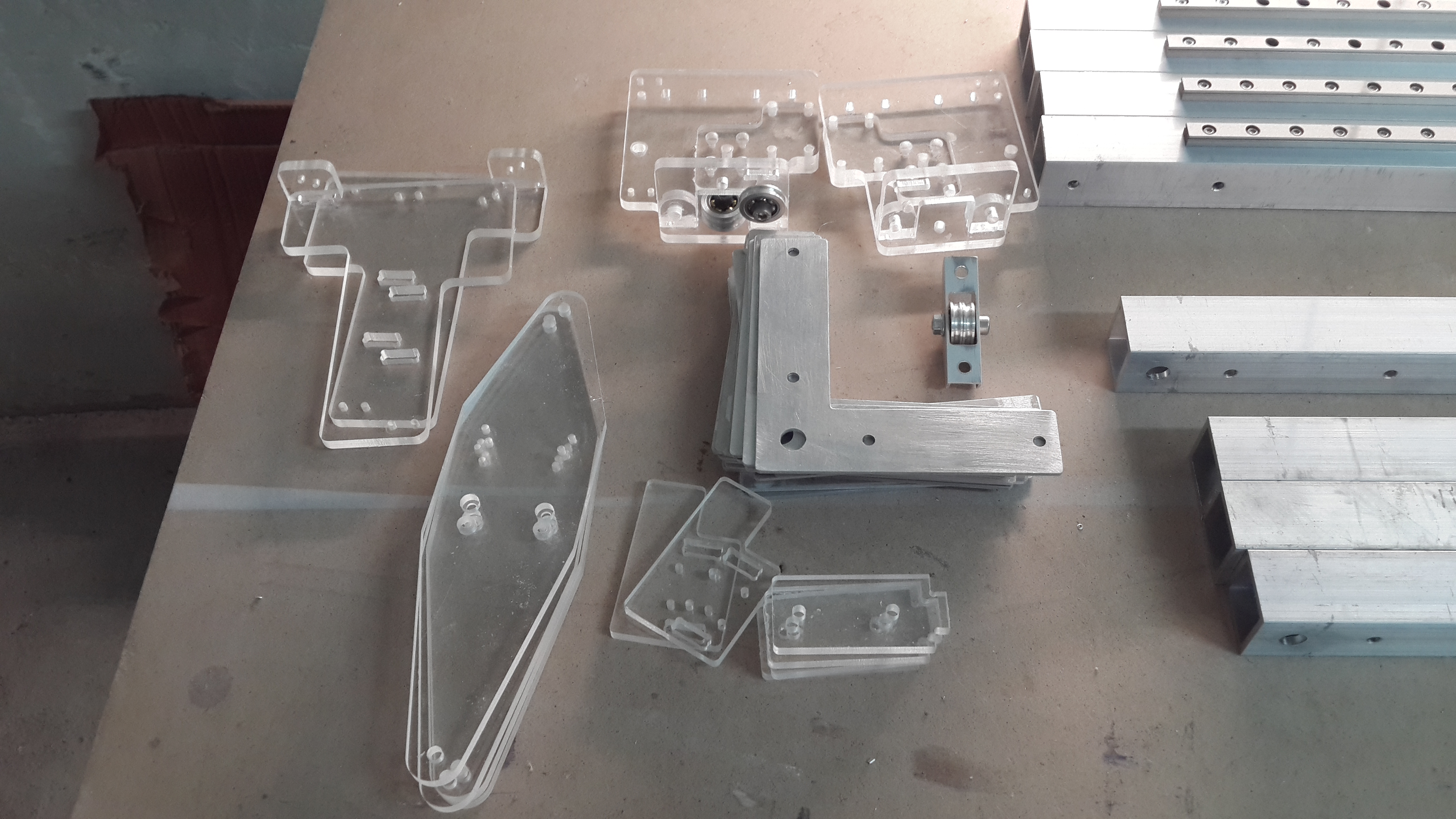

Напилил уголоков
2017-02-26 14.37.53.jpg (8659 просмотров) <a class='original' href='./download/file.php?id=107069&mode=view' target=_blank>Загрузить оригинал (3.37 МБ)</a>
Грубо раскроил профиль собрал все детальки в кучу.
2017-02-26 20.32.22.jpg (8659 просмотров) <a class='original' href='./download/file.php?id=107070&mode=view' target=_blank>Загрузить оригинал (3.06 МБ)</a>
Ролик натяжителя:
2017-02-26 20.39.10.jpg (8659 просмотров) <a class='original' href='./download/file.php?id=107071&mode=view' target=_blank>Загрузить оригинал (2.83 МБ)</a>
Профиля после обработки на станке:
2017-03-04 15.04.46.jpg (8659 просмотров) <a class='original' href='./download/file.php?id=107072&mode=view' target=_blank>Загрузить оригинал (2.42 МБ)</a>
Ролики и опора ШД
2017-03-04 20.50.54.jpg (8659 просмотров) <a class='original' href='./download/file.php?id=107073&mode=view' target=_blank>Загрузить оригинал (2.78 МБ)</a>
Можно начинать собирать
2017-03-04 20.50.59.jpg (8659 просмотров) <a class='original' href='./download/file.php?id=107074&mode=view' target=_blank>Загрузить оригинал (2.99 МБ)</a>
2017-03-04 20.51.38.jpg (8659 просмотров) <a class='original' href='./download/file.php?id=107075&mode=view' target=_blank>Загрузить оригинал (2.93 МБ)</a>

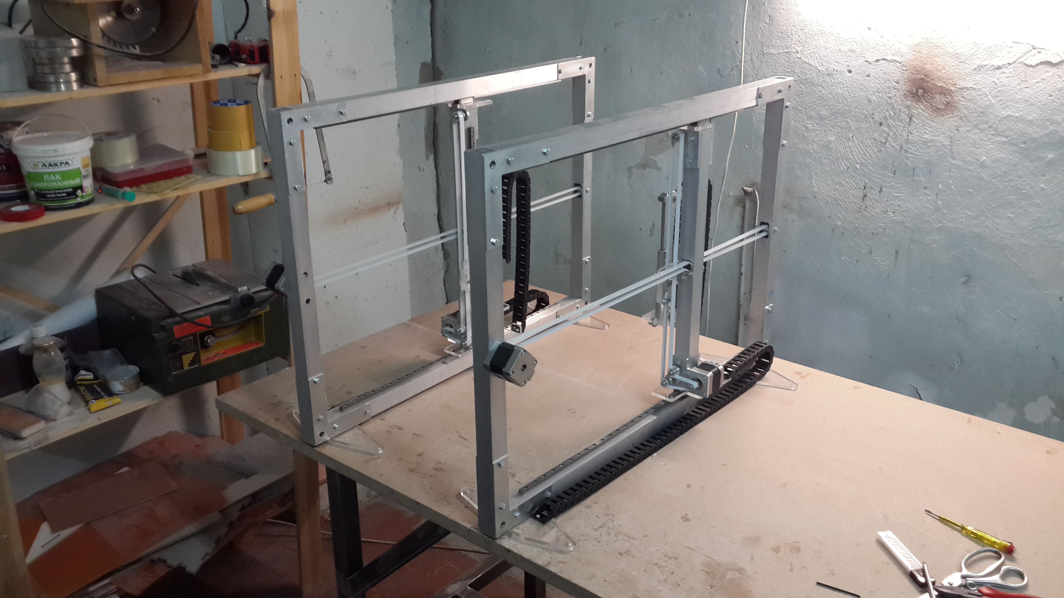

Рамка в сборе, с ремнями и кабельканалами:
2017-03-05 17.46.44.jpg (8658 просмотров) <a class='original' href='./download/file.php?id=107077&mode=view' target=_blank>Загрузить оригинал (3.08 МБ)</a>
Вторая собрана:
2017-03-08 14.27.20.jpg (8658 просмотров) <a class='original' href='./download/file.php?id=107078&mode=view' target=_blank>Загрузить оригинал (2.83 МБ)</a>
2017-03-08 14.27.30.jpg (8658 просмотров) <a class='original' href='./download/file.php?id=107079&mode=view' target=_blank>Загрузить оригинал (3.02 МБ)</a>

Выяснилось, что с натяжителем я переборщил, струну 0.2 мм рвет не напрягаясь.
Купил самые слабые пневмо поршни, но и даже они рвали струну. Пришлось оставить один. Не так красиво но работает.
Из за натяжения ремней, усилие на ШД больше, следовательно и ток на драйверах пришлось поднять до 1.5А. При этом они стали прилично греться. Поставил вентилятор на крышку коробочки.
Холостые переходы 6м/мин.

Ну и 3 вопроса:
1. Что нравится?
Быстрая, точная (для пены). Работа натяжителя. Все провода в кабельканалах, ничего не болтается.
2. Что не нравится?
Если застопорить нижнюю каретку то будет перекашивать вертикальную балку. Решение есть, но не в этом проекте.
3. Что сделал бы по другому?
Натяжитель, и крепление вертикальной балки к картекам.
