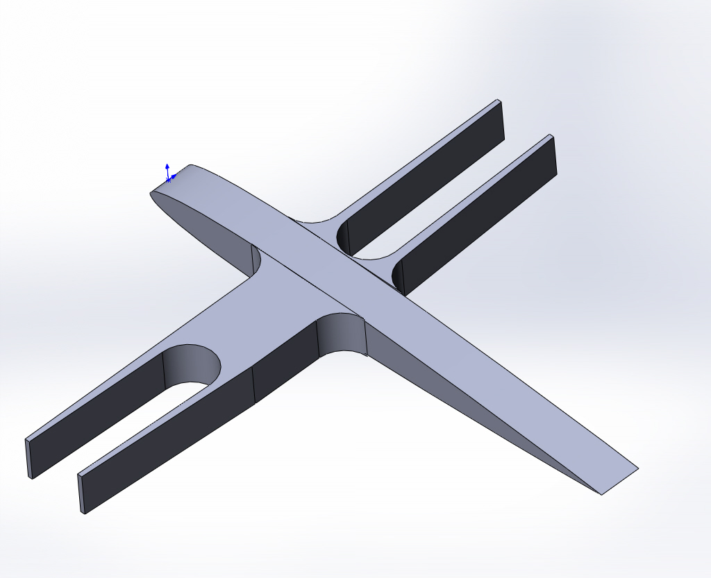

Боюсь что 0чень мало предлогаете.
Первая и втора 3d с переворотом.
Это пару часов станочного времени с поверхностью под нехилую ручную доводку. Если вчистую то больше.

а еще на первой с торца такие два выреза которые надо ковырять длинной тонкой фрезой еще и закрепить както деталь за профильную поверхность.

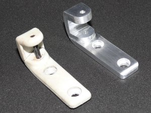

Для информации ТС (автору темы)
Вот, посмотрите, пожалуйста, на деталь несколько похожую по технологии изготовления на вашу под № 3.
P1180836м.jpg (3677 просмотров) <a class='original' href='./download/file.php?id=103635&mode=view' target=_blank>Загрузить оригинал (387.02 КБ)</a>
Это запчасть от иномарки (слева оригинал из пластмассы). Нет ни одной параллельной поверхности - все конусные. Замумукался закреплять деталь при очередном установе.
Так вот о цене. Вот за такую хренотень никто из заводских браться не стал. Заказчик искал исполнителя почти год. Когда я дал согласие на 1 шт пробную, то провозился с ней почти 2 дня. Цену выставил -1000 р. Так он мне еще 9 шт. таких заказал. Это к примеру о ценообразовании.
А про деталь №1 - я вааще молчу. Правильно коллеги подсказывают: нолик надо добавить :wik: , а то как то за производственников стыдно, вообще их труд ценить перестали! :pssdoff:

По поводу переворотов: Да он есть, но как изготовить партию деталей лучше знать тому, кто пишет программы по обработке и фрезерует. Потребуется оснастка.
Цена оговаривается.
Шероховатость детали №2 Ra=12.5 да пусть хоть 25 не имеет значения.
Шероховатость детали №1 только на кривых поверхностях (зализ сверху и снизу) Ra=6.3 остальные 12.5-25

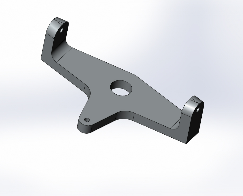

Деталь номер 3 без отверстий, не успел упростить)) Простите...
