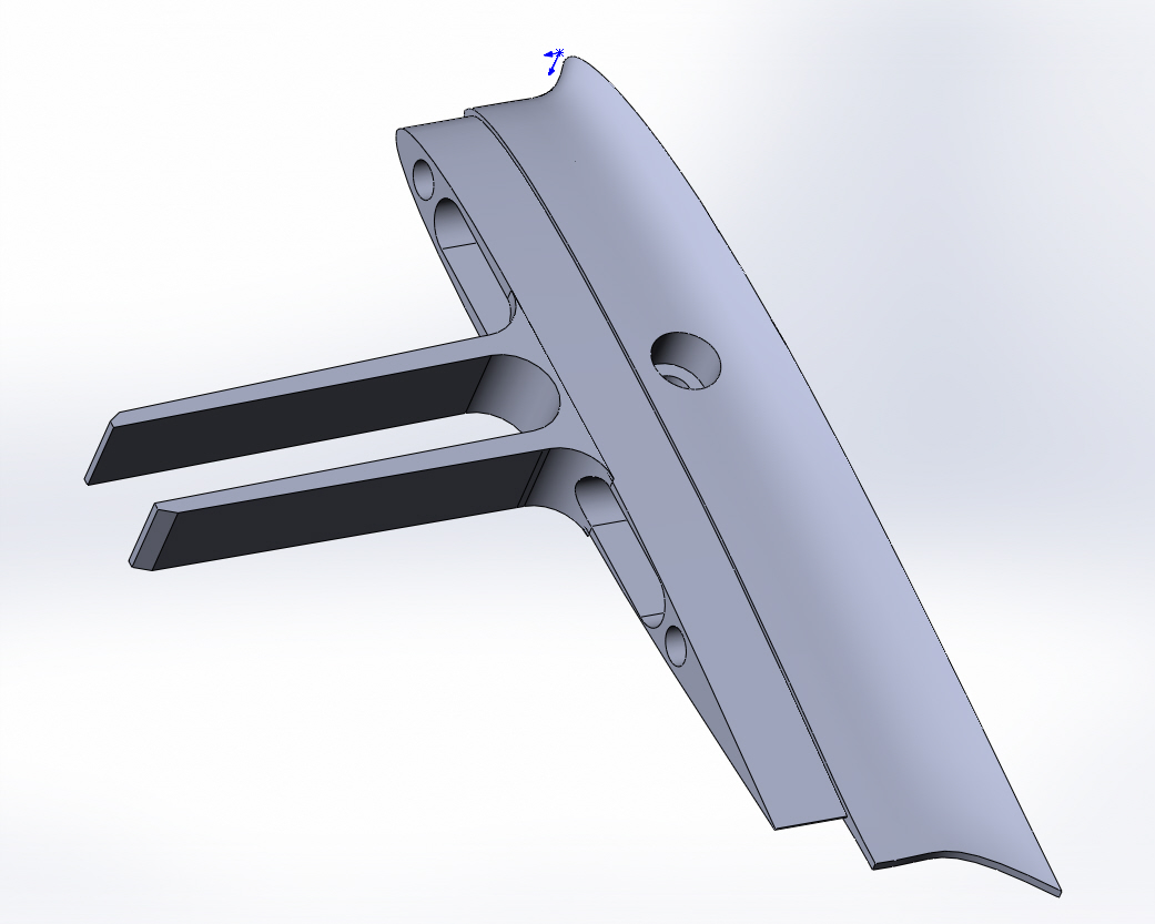

Здравствуйте!
Требуются изготовить детали из Д16Т.
Деталей №1 требуется 50 штук, стартовая цена 600 руб за шт.
Деталей №2 требуется 30 штук, стартовая цена 500 руб
Деталей №3 тоже 30 штук, цена 200 руб.
3-д модели собраны в солиде 16-ом, с возможностью пересохранения в степ, хт, хб и тд.
Чертежи в прищепке, за 3-д моделями обращаться в личку.
Оплата на карту СБ, яндекс деньги.
Пересыл почтой россии.
С уважением!
С уважением!

Боюсь что 0чень мало предлогаете.
Первая и втора 3d с переворотом.
Это пару часов станочного времени с поверхностью под нехилую ручную доводку. Если вчистую то больше.

а еще на первой с торца такие два выреза которые надо ковырять длинной тонкой фрезой еще и закрепить както деталь за профильную поверхность.

Мне вот интересно, там везде написано "обработку вести по программе".
О какой программе речь-то
? По теле-программе, или по какой еще ?
Скругленные уши итп доставляют тоже неслабо.
Есть тут знатоки гостов ? При такой постановке их придется что, с шагом менее 5 соток округять ?

Вот, посмотрите, пожалуйста, на деталь несколько похожую по технологии изготовления на вашу под № 3. Это запчасть от иномарки (слева оригинал из пластмассы). Нет ни одной параллельной поверхности - все конусные. Замумукался закреплять деталь при очередном установе.
Так вот о цене. Вот за такую хренотень никто из заводских браться не стал. Заказчик искал исполнителя почти год. Когда я дал согласие на 1 шт пробную, то провозился с ней почти 2 дня. Цену выставил -1000 р. Так он мне еще 9 шт. таких заказал. Это к примеру о ценообразовании.
А про деталь №1 - я вааще молчу. Правильно коллеги подсказывают: нолик надо добавить
, а то как то за производственников стыдно, вообще их труд ценить перестали!
С уважением и пожеланием удачи в поиске исполнителя!

Ну я готов за эти деньги взяться. но вот на выходе "что получится" - без претензий

Доброго времени суток уважаемые форумчане))
Не хотел писать в таком духе, но этот коммент исключительно для товарища который написал про стоимость материала.
Никого не хочу обидеть НО:
Я знаю сколько стоит Д16Т! 600-700 у официалов тащенный дешевле, но это лирическое отступление.
Про какие 18 тыщ разговор??? Работы для нормального станка меньше чем на месяц (думаю с хорошим шпинделем и жесткостью недели на 2 ну максимум 3) а ценник на начальном этапе за заказ уже полтос))
У кого станочек слабоват будут долго грызть.
И еще момент, заказ для частного лица, у меня есть возможность сделать чуть дороже и это мое право поискать дешевле!
По поводу переворотов: Да он есть, но как изготовить партию деталей лучше знать тому, кто пишет программы по обработке и фрезерует. Потребуется оснастка.
Цена оговаривается.
Шероховатость детали №2 Ra=12.5 да пусть хоть 25 не имеет значения.
Шероховатость детали №1 только на кривых поверхностях (зализ сверху и снизу) Ra=6.3 остальные 12.5-25
Деталь номер 3 без отверстий, не успел упростить)) Простите...
С уважением! Еще раз прощу прощения, если что))
Цена оговаривается.

но вот, что я делаю на каждой фотографии за 600 руб.
диаметр цнтркепа makelower 54мм.
если умножить ценник на 3, то можно еще подумать при партийности 50 шт. каждой детали.
