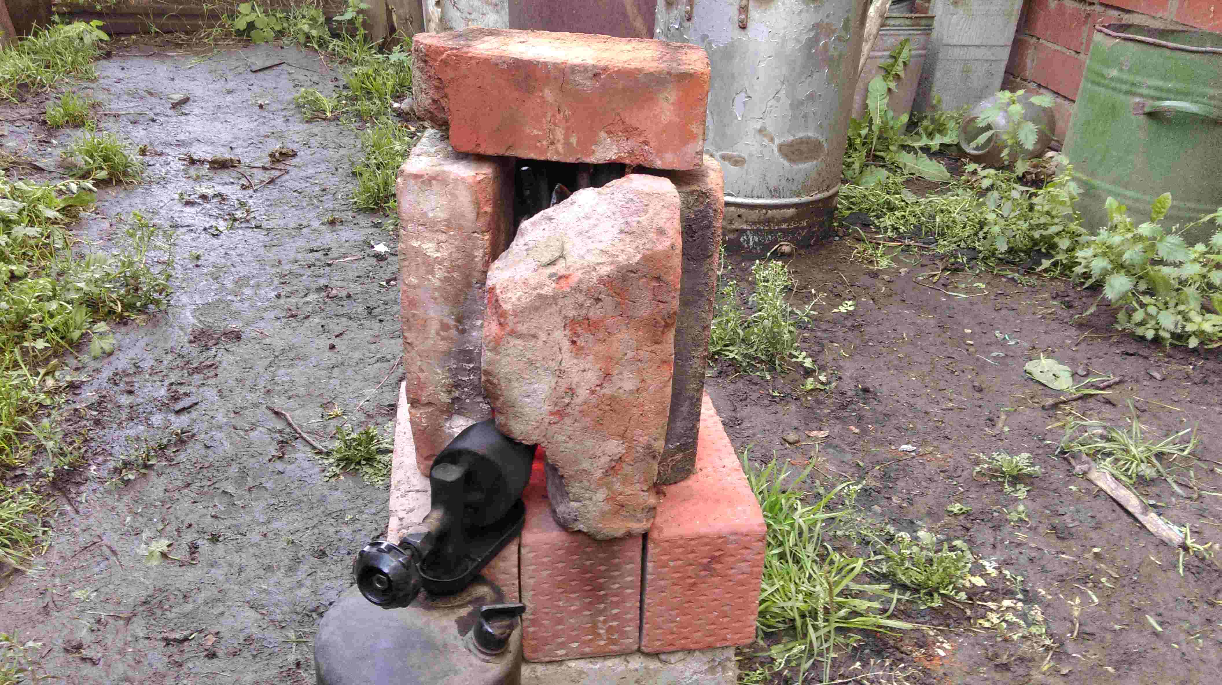

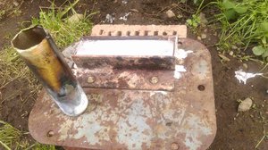

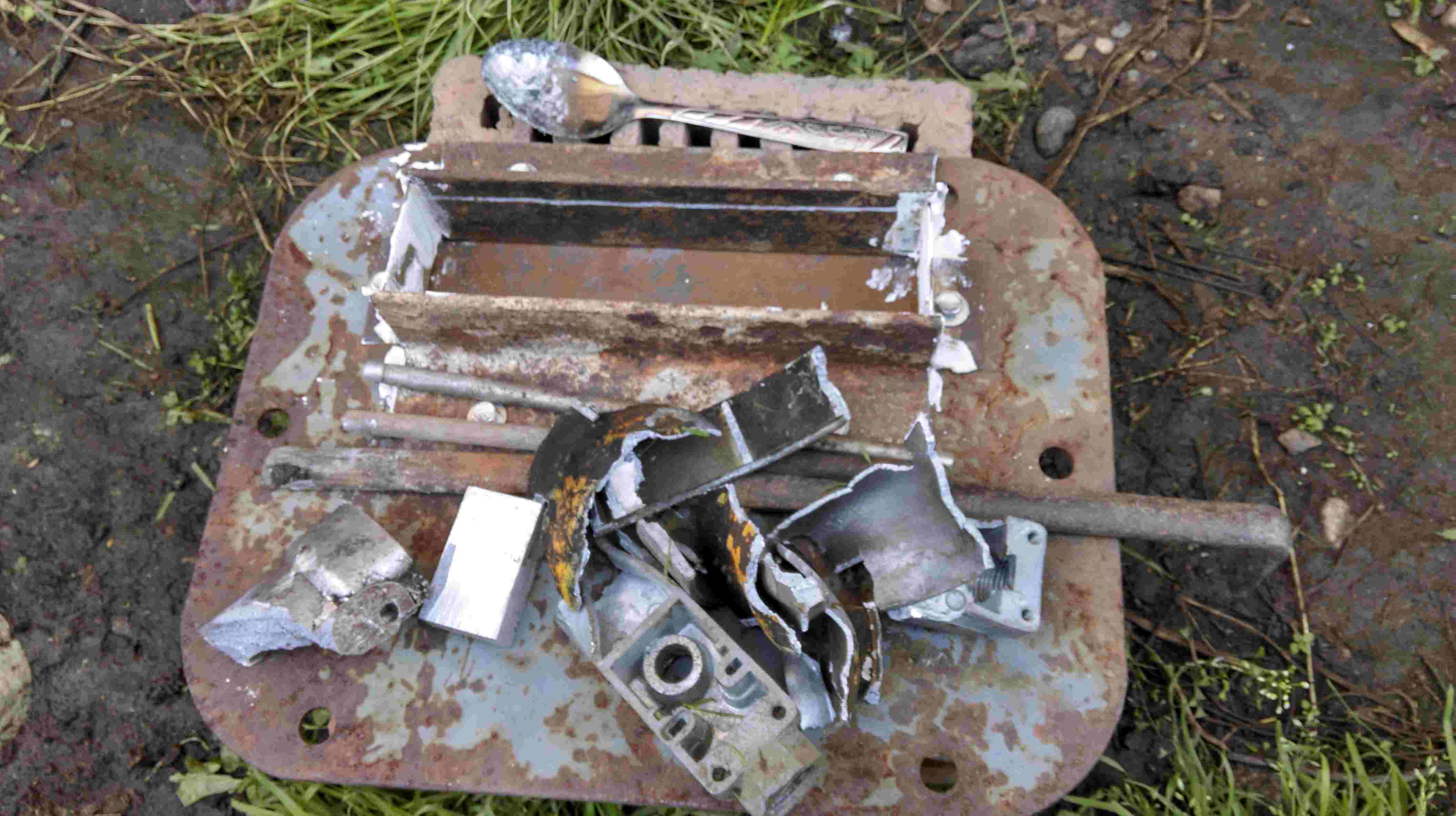

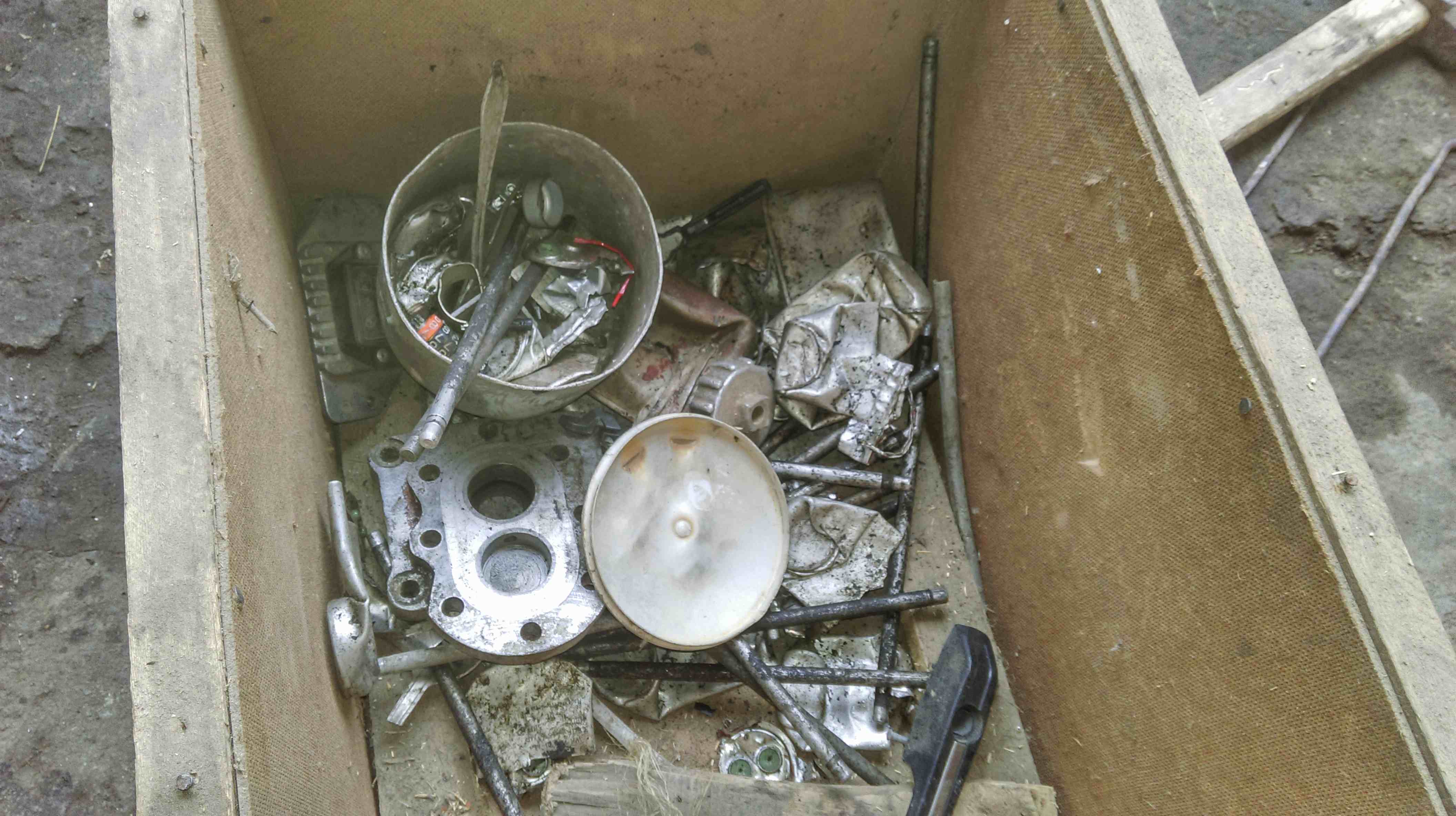

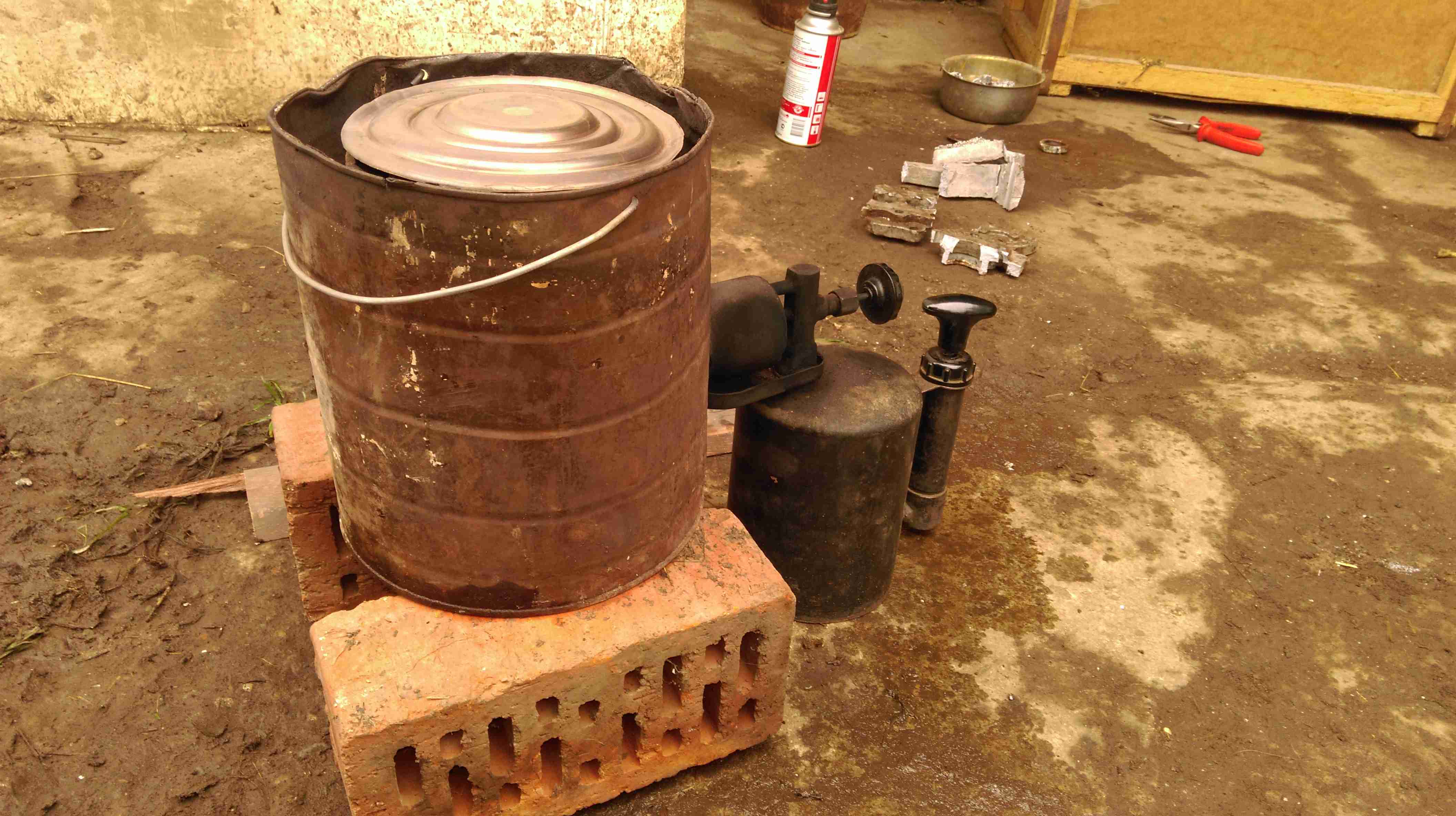

Первый эксперимент по плавке алюминия,печь из кирпичей на скорую руку (4174 просмотра) <a class='original' href='./download/file.php?id=102302&sid=e0ef09ceab6b41e80cc5ce8f2fbb138d&mode=view' target=_blank>Загрузить оригинал (449.96 КБ)</a>

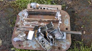

Форма и сам металлолом. (4174 просмотра) <a class='original' href='./download/file.php?id=102303&sid=e0ef09ceab6b41e80cc5ce8f2fbb138d&mode=view' target=_blank>Загрузить оригинал (259.74 КБ)</a>

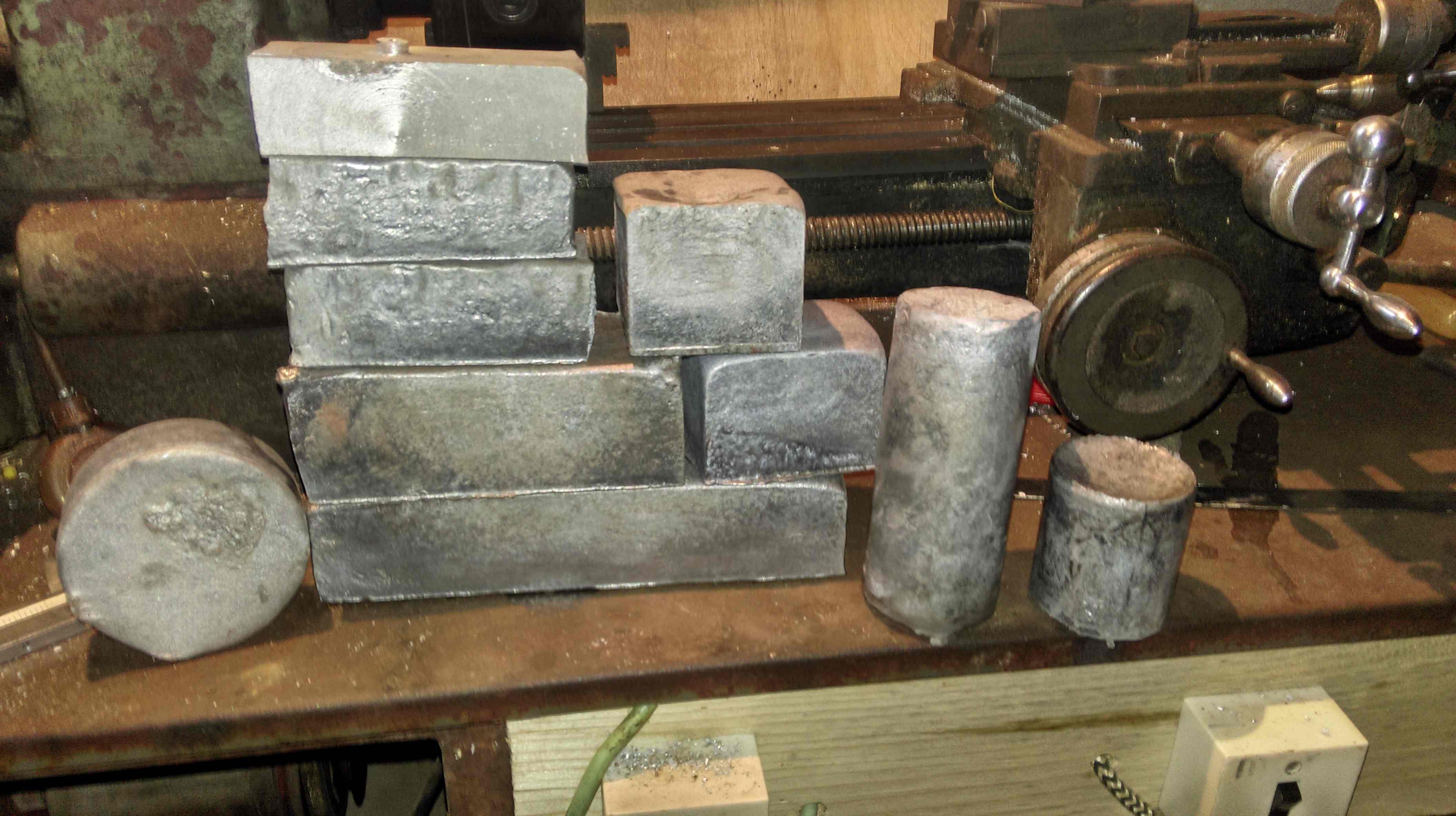

Первая отливка (4174 просмотра) <a class='original' href='./download/file.php?id=102304&sid=e0ef09ceab6b41e80cc5ce8f2fbb138d&mode=view' target=_blank>Загрузить оригинал (436.01 КБ)</a>
Первая отливка
Заготовки для линейных подшипников. (4174 просмотра) <a class='original' href='./download/file.php?id=102306&sid=e0ef09ceab6b41e80cc5ce8f2fbb138d&mode=view' target=_blank>Загрузить оригинал (406.43 КБ)</a>

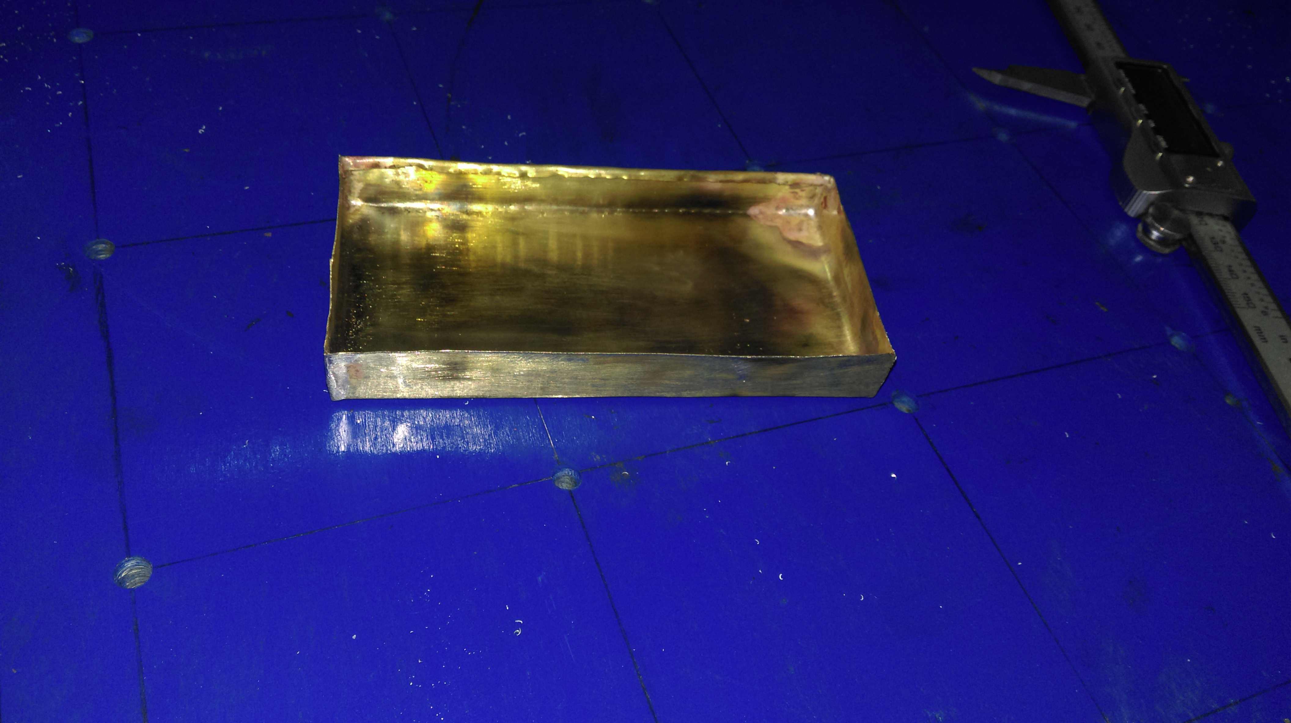

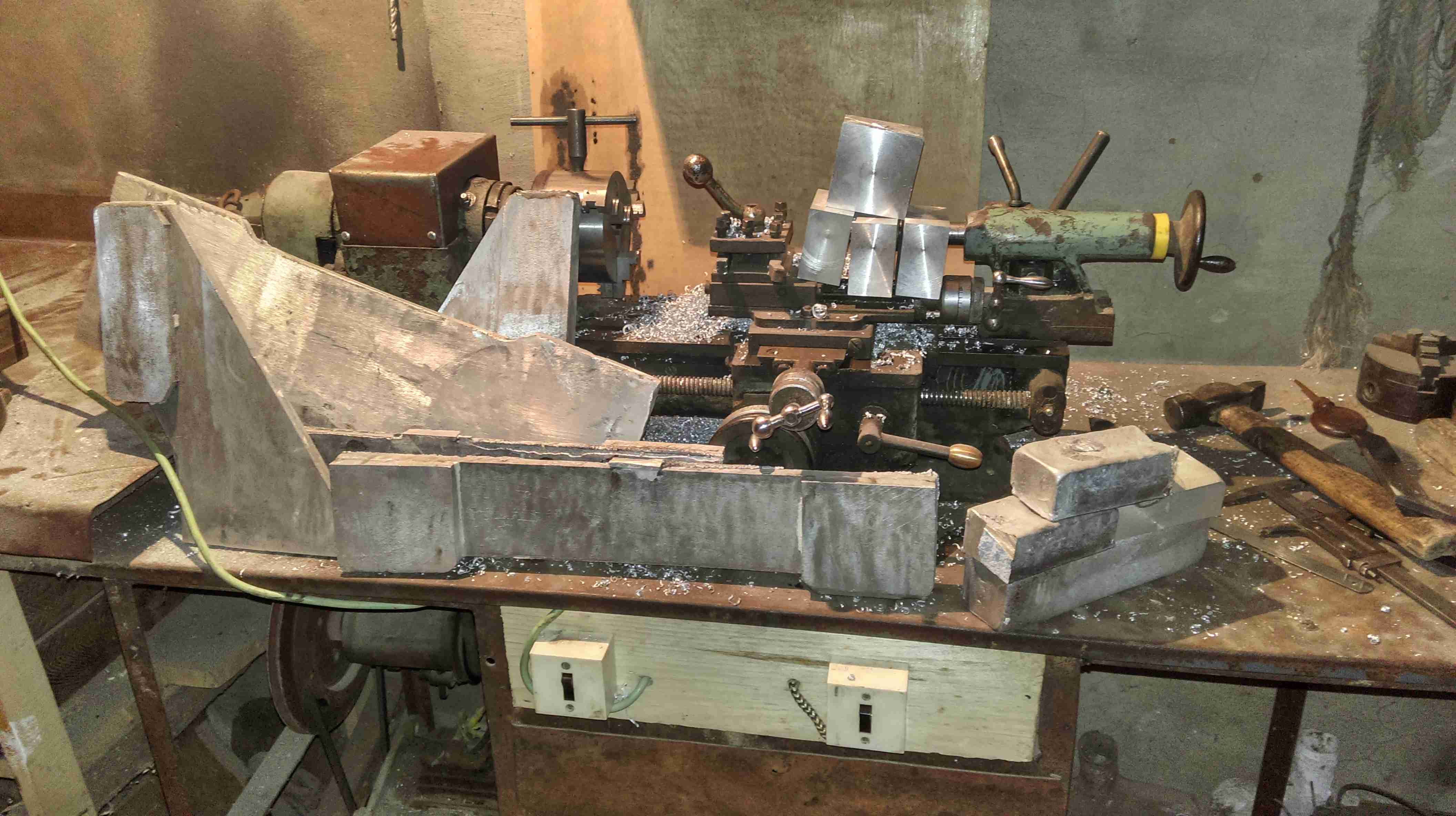

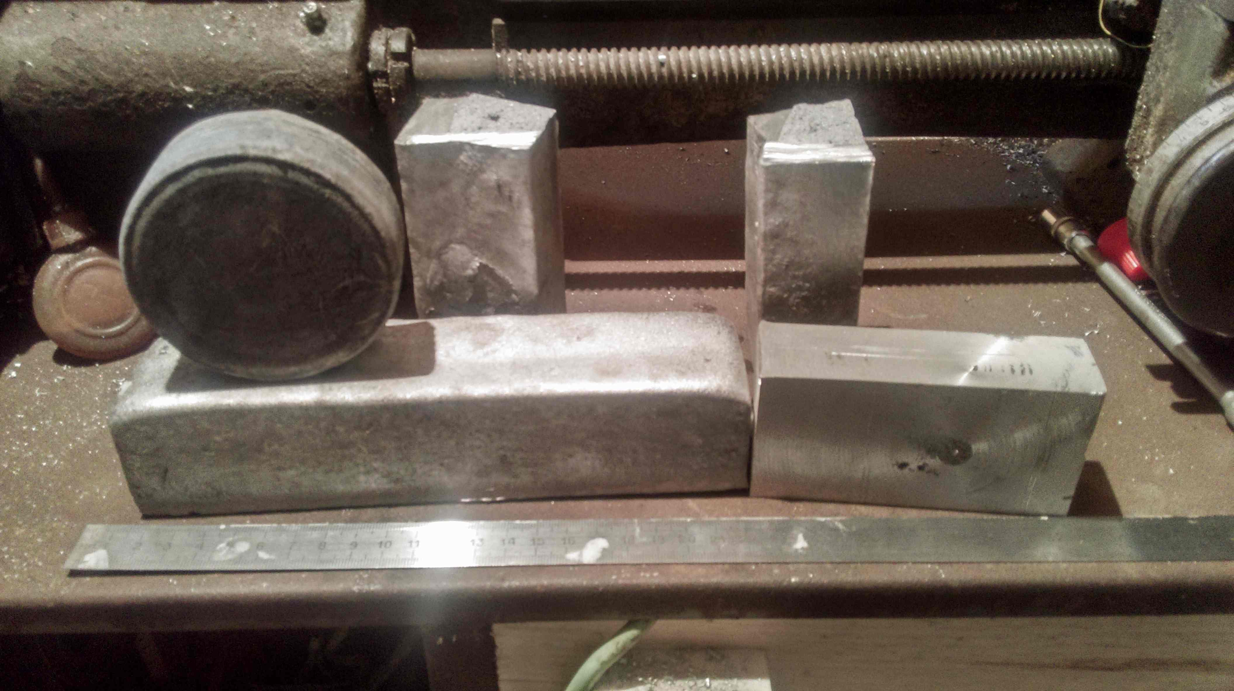

В расплав добавлял цинк от карбюраторов примерно 10 процентов и обычная сода с солью в качестве флюса.
Точится очень приятно стружка на резец не налипает поверхность блестит почти без пор.

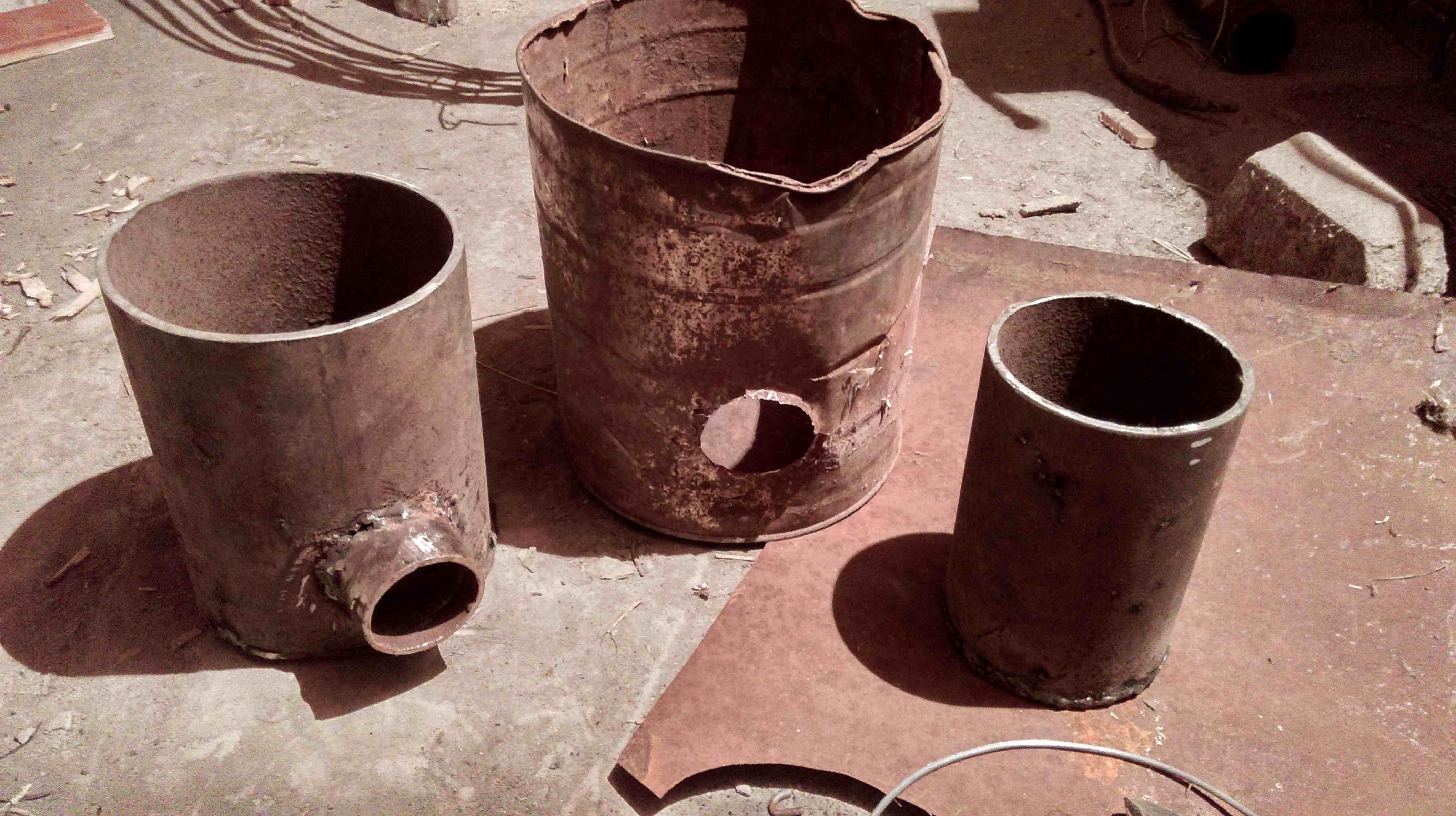

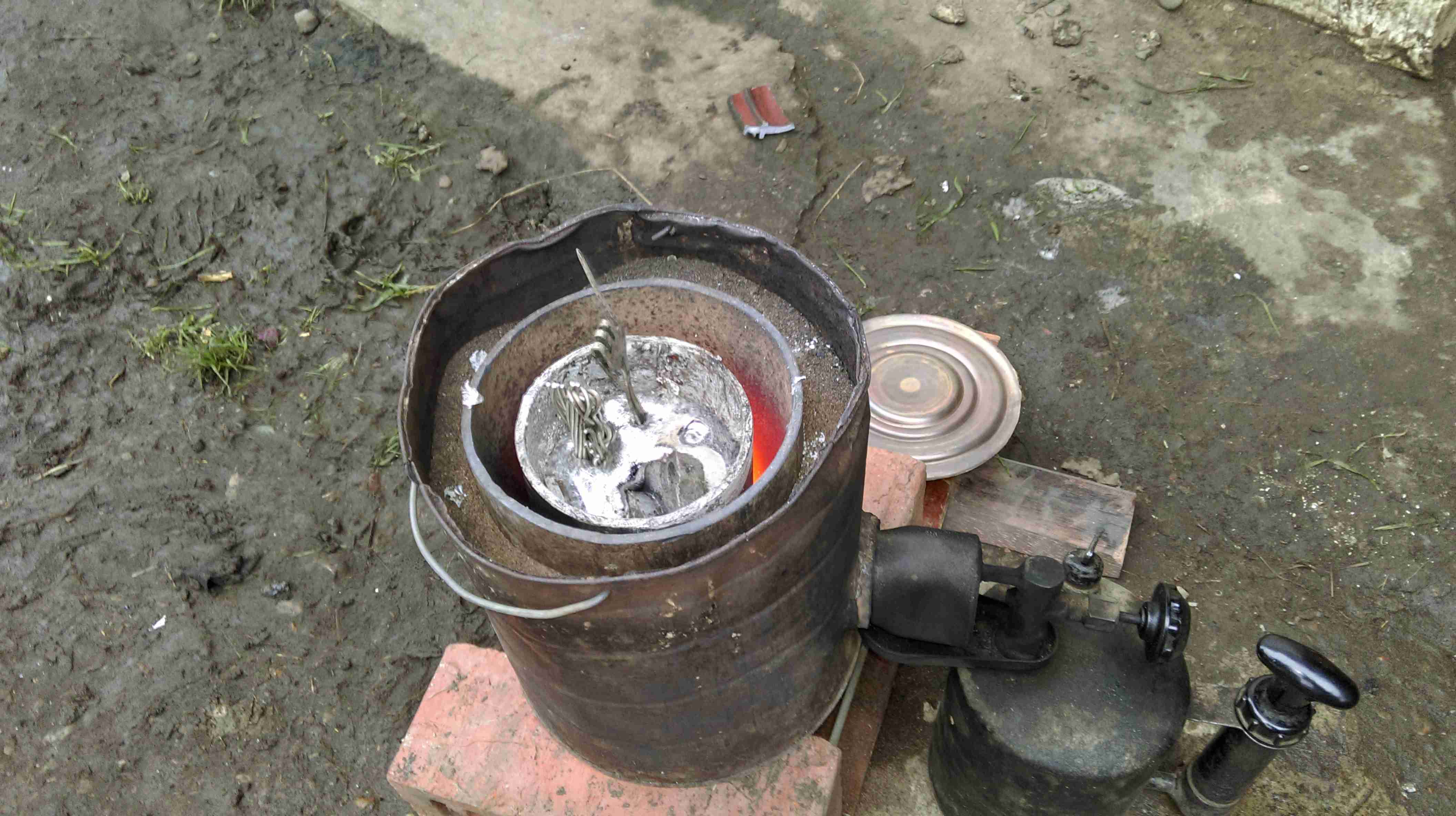

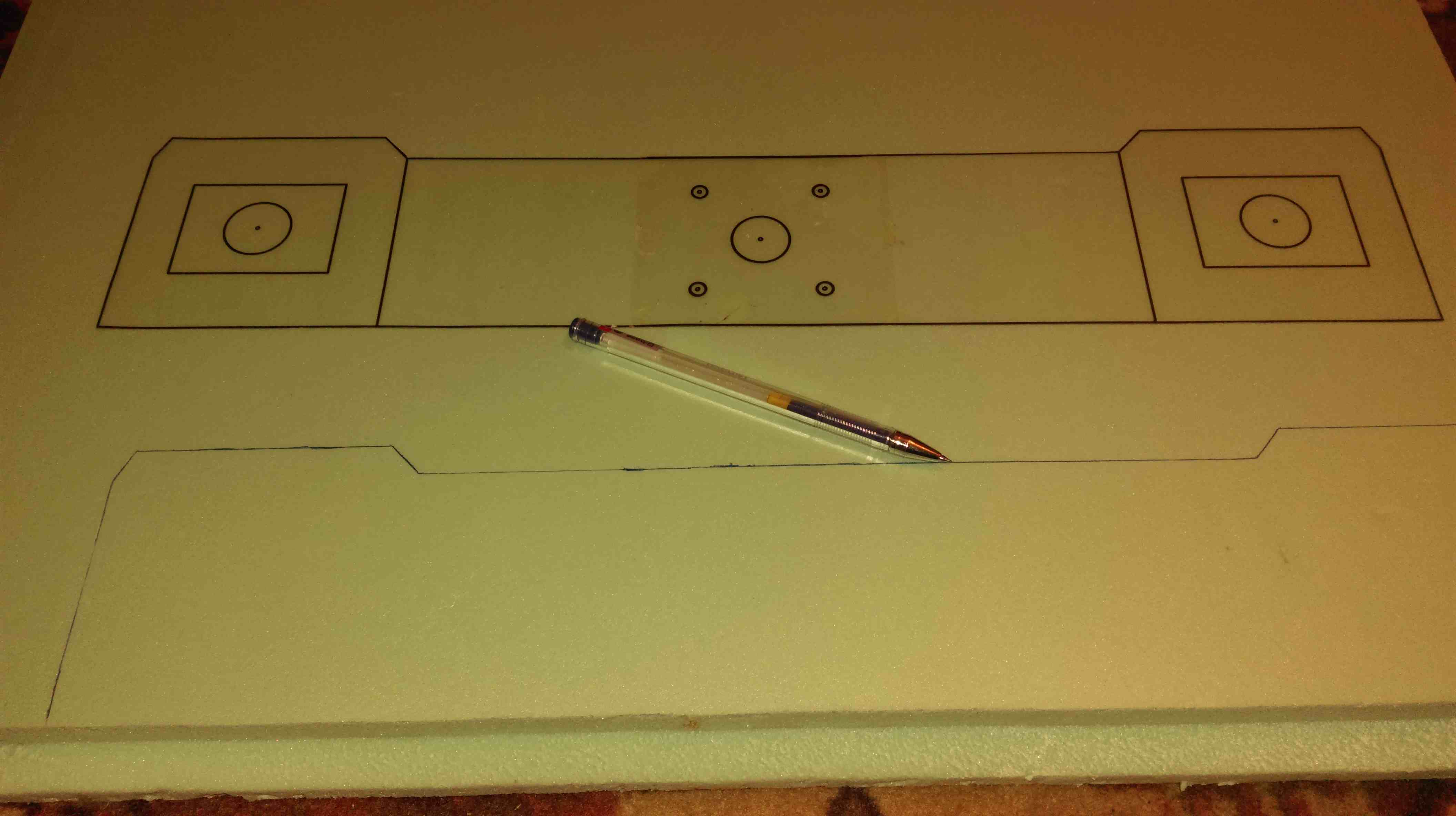

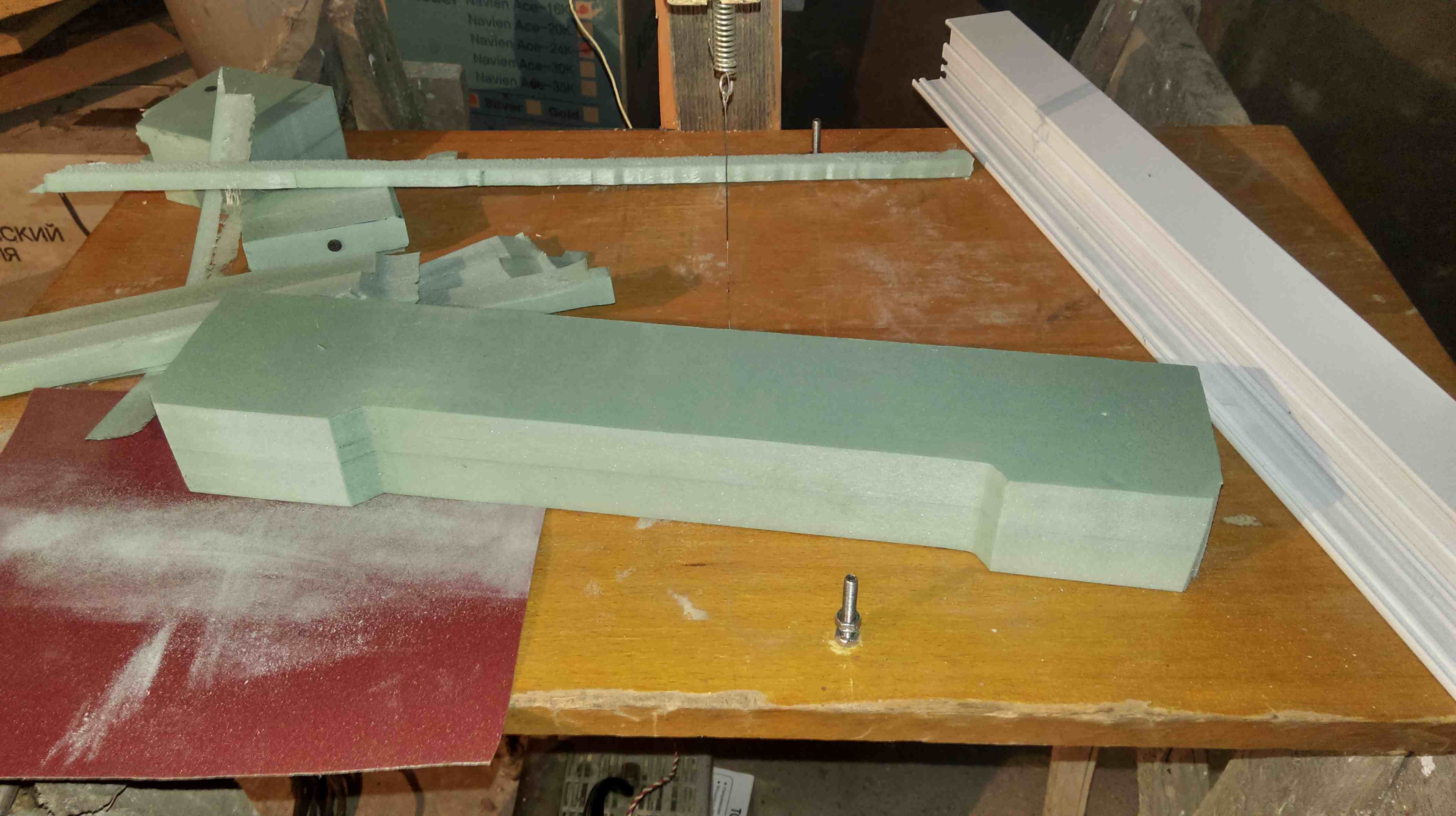

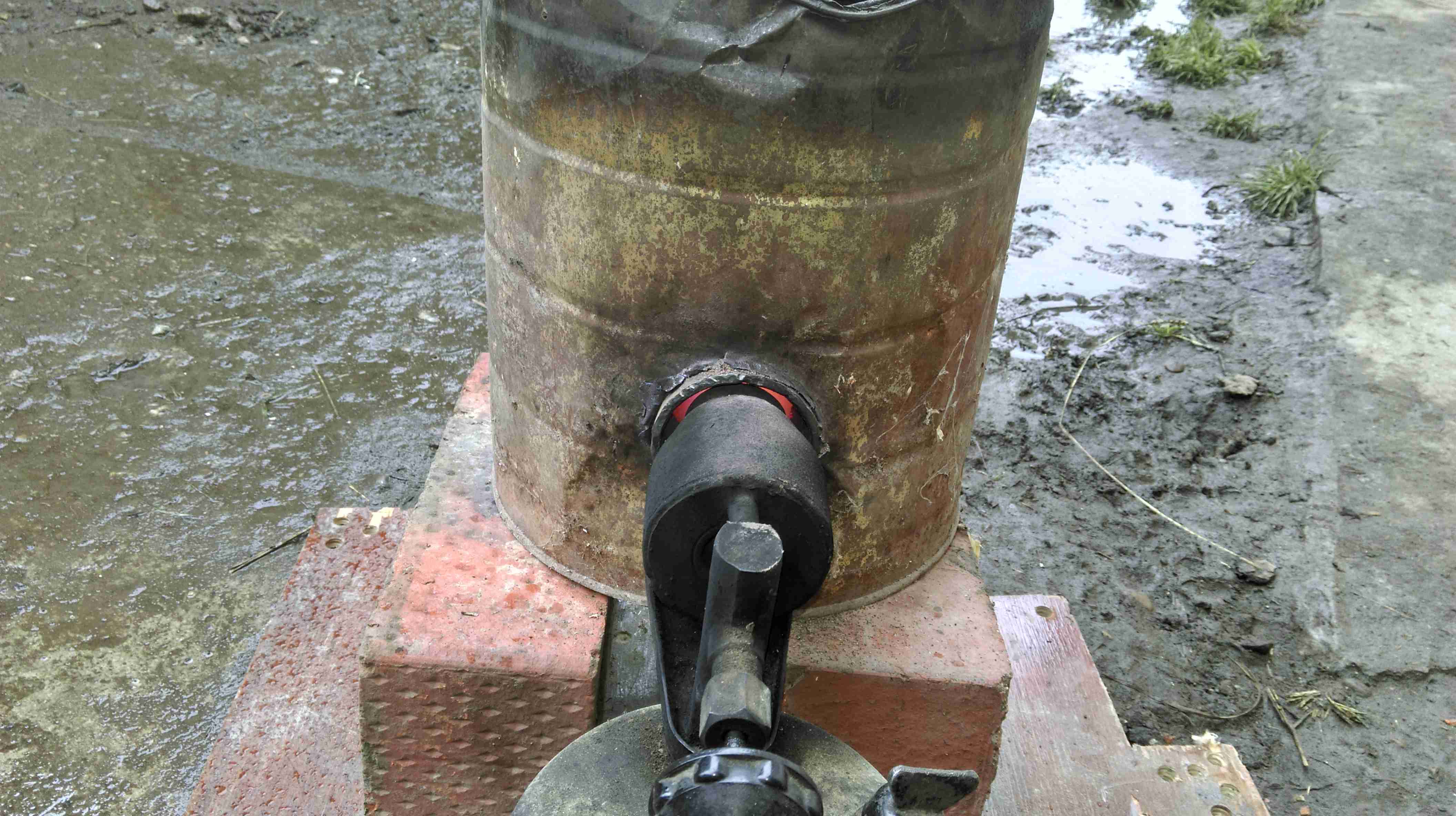

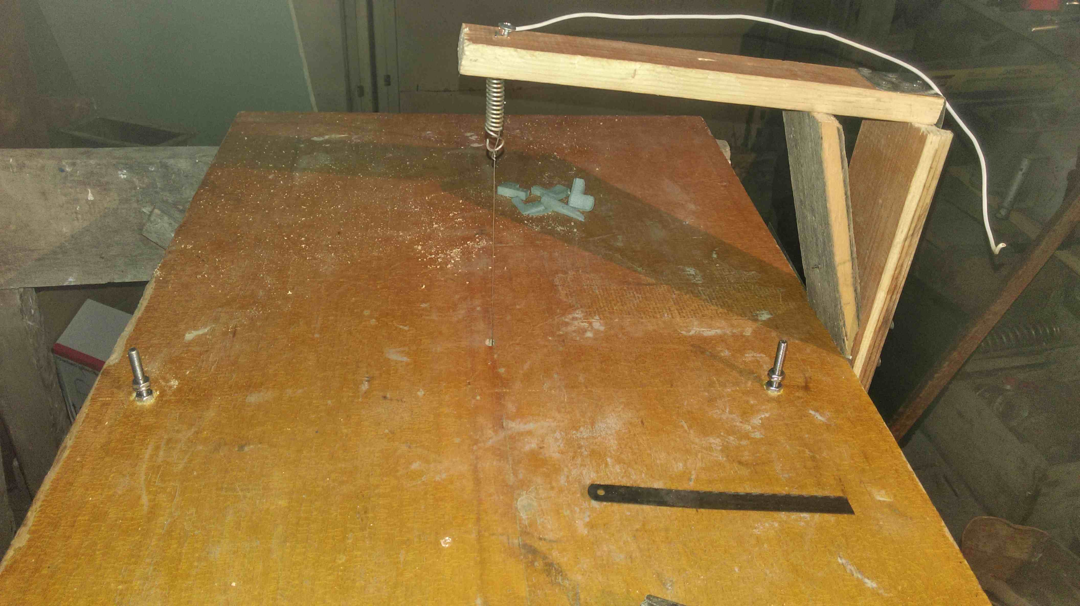

Сделал для плавки небольшую печь,примерно на 1.2 литра.
Электро лобзик для раскроя пенопласта.На прозрачной пленке для принтера распечатал шаблон будущей отливки

Лобзик (4142 просмотра) <a class='original' href='./download/file.php?id=102329&sid=e0ef09ceab6b41e80cc5ce8f2fbb138d&mode=view' target=_blank>Загрузить оригинал (404.79 КБ)</a>
Лобзик
Шаблон (4142 просмотра) <a class='original' href='./download/file.php?id=102330&sid=e0ef09ceab6b41e80cc5ce8f2fbb138d&mode=view' target=_blank>Загрузить оригинал (274.4 КБ)</a>
Шаблон
Разметка (4142 просмотра) <a class='original' href='./download/file.php?id=102331&sid=e0ef09ceab6b41e80cc5ce8f2fbb138d&mode=view' target=_blank>Загрузить оригинал (240.26 КБ)</a>
Разметка
12.jpg (4142 просмотра) <a class='original' href='./download/file.php?id=102332&sid=e0ef09ceab6b41e80cc5ce8f2fbb138d&mode=view' target=_blank>Загрузить оригинал (335.39 КБ)</a>
Будущая отливка (4142 просмотра) <a class='original' href='./download/file.php?id=102333&sid=e0ef09ceab6b41e80cc5ce8f2fbb138d&mode=view' target=_blank>Загрузить оригинал (318.88 КБ)</a>
Будущая отливка

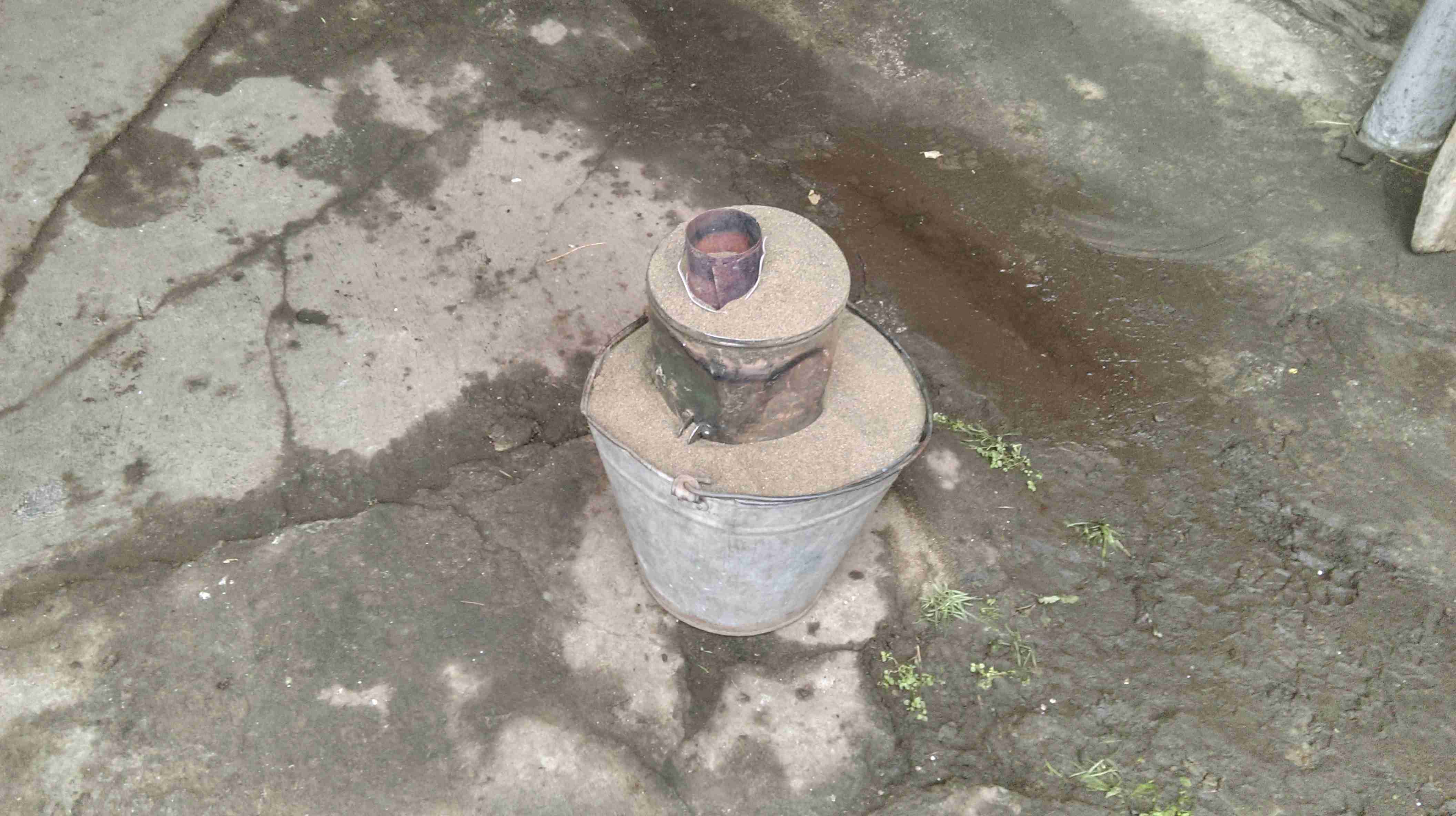

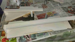

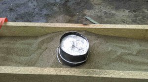

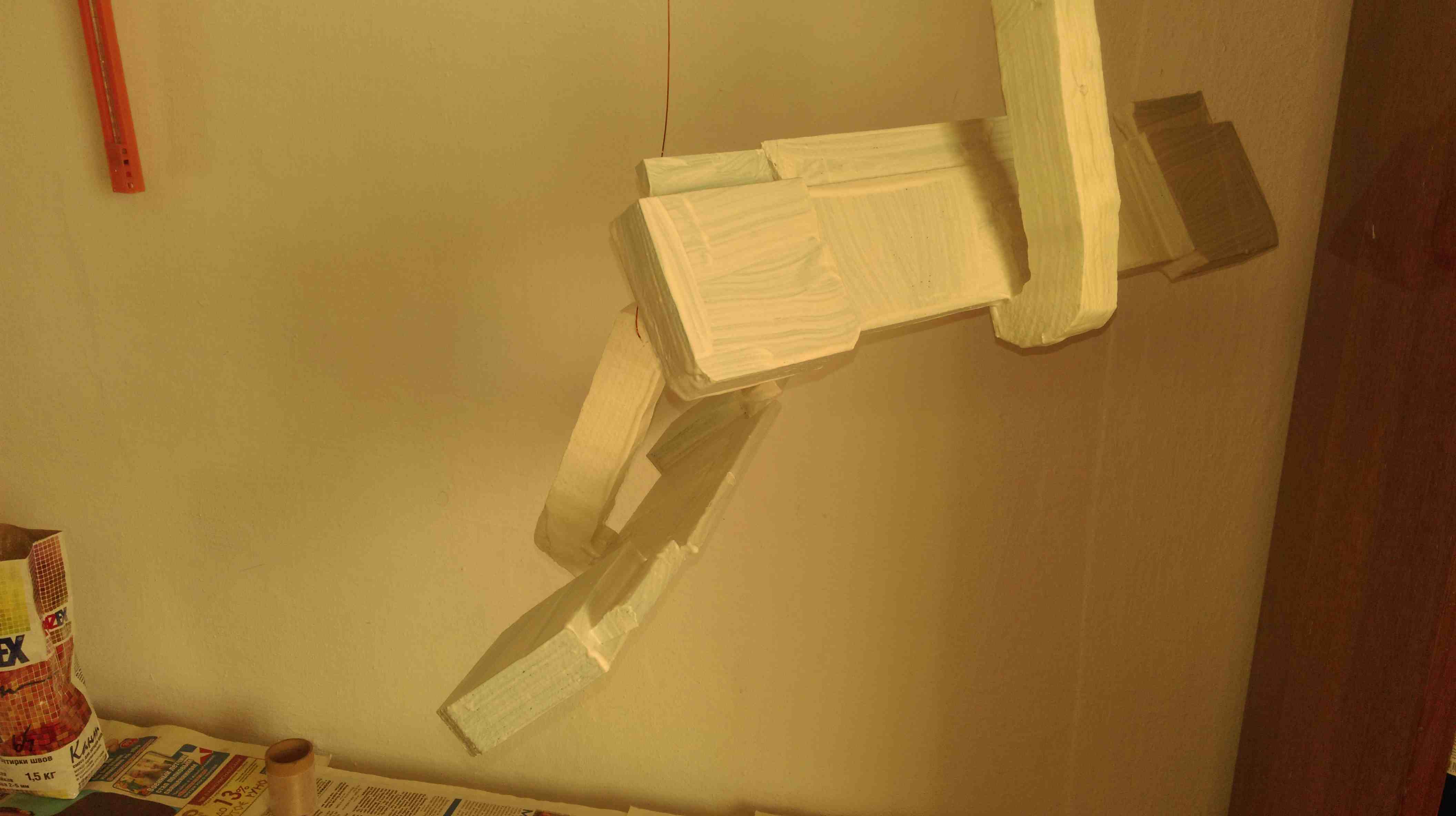

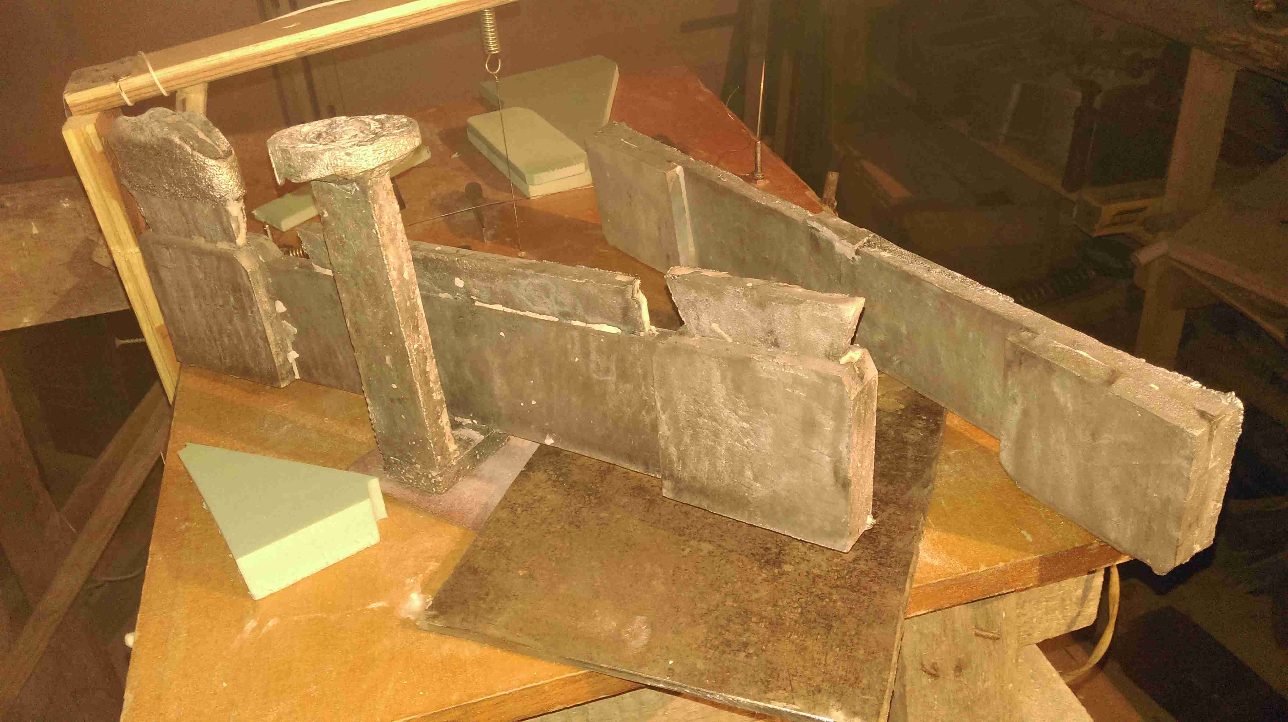

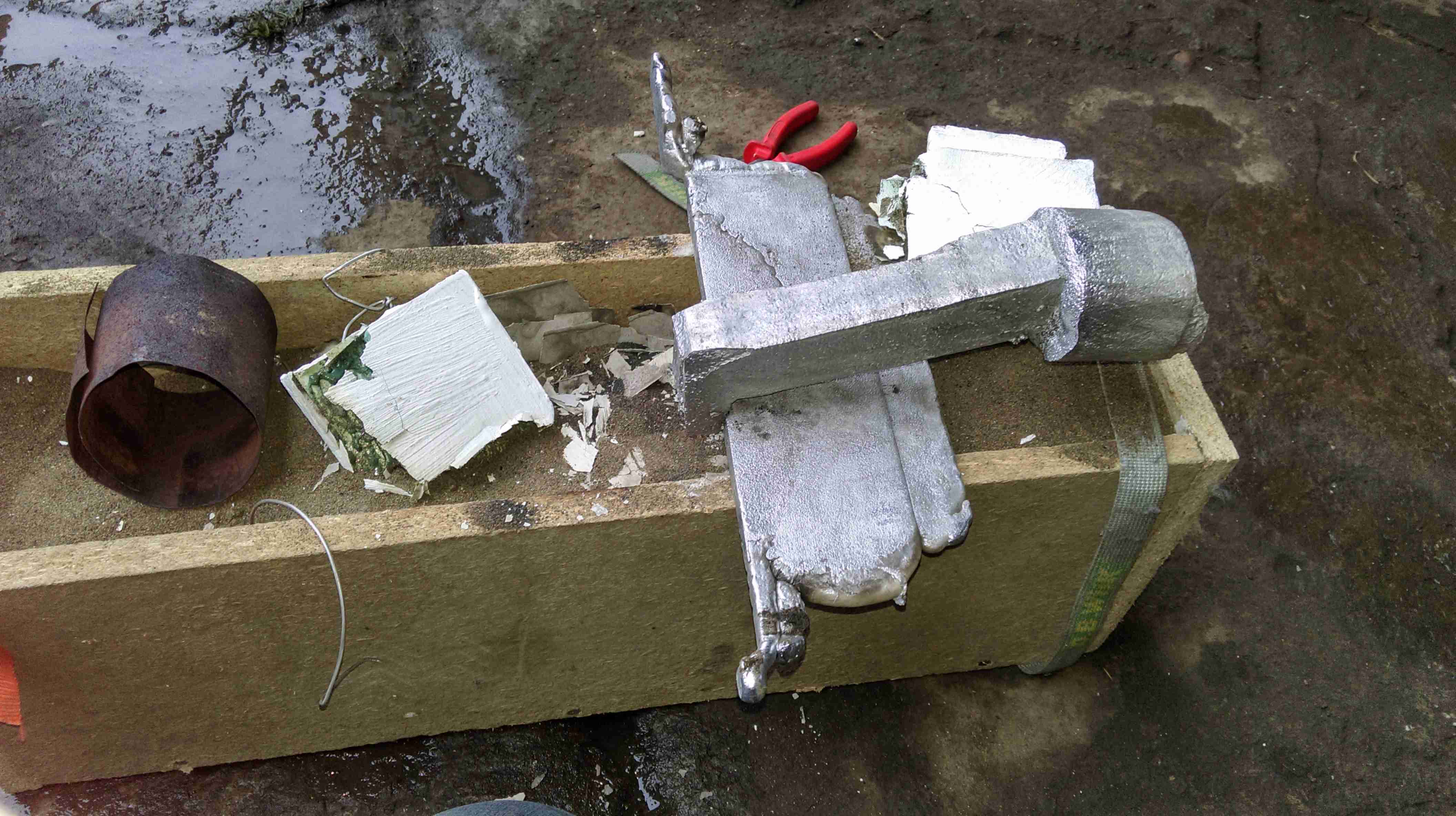

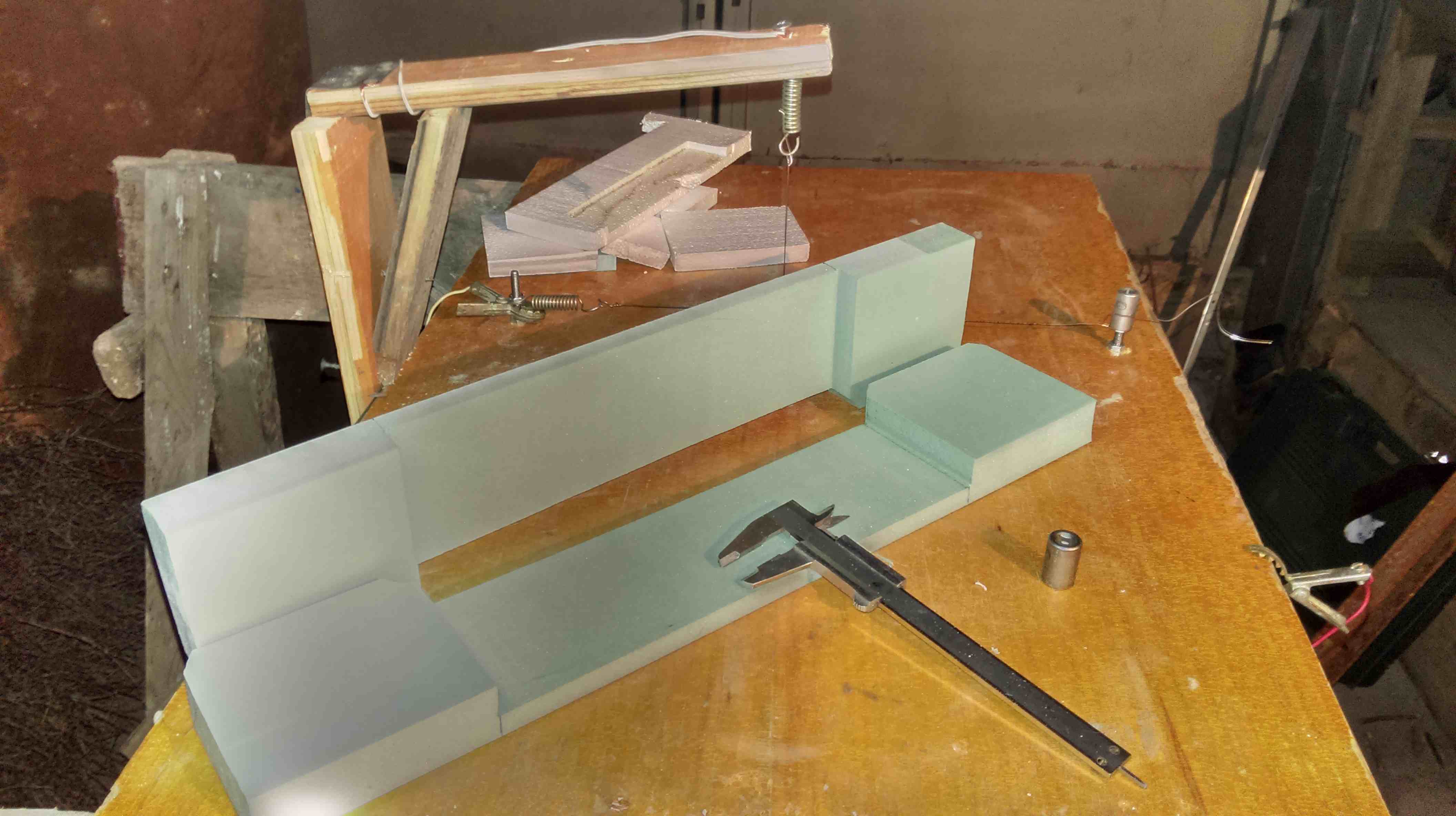

К пенопластовой модели приклеил литник с верху приклеена прибыль так как метал при отцтывании дает сильную усадку,все это дело обмазано какой то строительной смесью,важно чтобы смесь была газопроницаемой.
Всё это дело помещено в ящик и засыпана просеянным песком,утрамбовано.
Первое литьё по выжигаемой модели и сразу же брак.Явный не догрев.
Потом выяснилось что греть нужно до свечения расплавленного алюминия.
модель для литья. (4090 просмотров) <a class='original' href='./download/file.php?id=102339&sid=e0ef09ceab6b41e80cc5ce8f2fbb138d&mode=view' target=_blank>Загрузить оригинал (225.96 КБ)</a>
модель для литья.
Алюминий. (4090 просмотров) <a class='original' href='./download/file.php?id=102340&sid=e0ef09ceab6b41e80cc5ce8f2fbb138d&mode=view' target=_blank>Загрузить оригинал (481.51 КБ)</a>
Алюминий.
Печь в работе. (4090 просмотров) <a class='original' href='./download/file.php?id=102341&sid=e0ef09ceab6b41e80cc5ce8f2fbb138d&mode=view' target=_blank>Загрузить оригинал (487.44 КБ)</a>
Печь в работе.
Первое литьё и первый брак. (4090 просмотров) <a class='original' href='./download/file.php?id=102342&sid=e0ef09ceab6b41e80cc5ce8f2fbb138d&mode=view' target=_blank>Загрузить оригинал (486.66 КБ)</a>

Re: Фрезер с рабочим полем 580/320/100 для хобби.
Сообщение fabrikator66 »
Нет прибылей, так это по моему называется, газу некуда выходить, а алюминий к тому моменту уже остыл, и полистерол плохо выгорает, лучше всего подходит упаковочный пенопласт.
Китайский мастер
Сообщения: 127
Зарегистрирован: 20 окт 2015, 09:28
Репутация: 27
Откуда: Уфа
Сообщение Китайский мастер »
fabrikator66 писал(а):Нет прибылей, так это по моему называется, газу некуда выходить, а алюминий к тому моменту уже остыл, и полистерол плохо выгорает, лучше всего подходит упаковочный пенопласт
Прибыль приклеена с верху в виде полосок,обмазка газопроницаемая,используют обычно экструдированный пенопласт для самой модели и упаковочный для литника.
Пытался делать всю модель из упаковочного пенопласта,получалось что когда льётся алюминий по литнику раскаляет песок от которого успевала испортится сама модель.

Пробую отливать стойку портала получилось на отлично,но не понравились боковые отливы под валы буду переделывать на сплошные.
Замечен ещё один не порядок,пенопластовая модель выгнулась дугой во время закладки в песок.

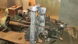

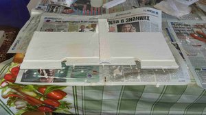

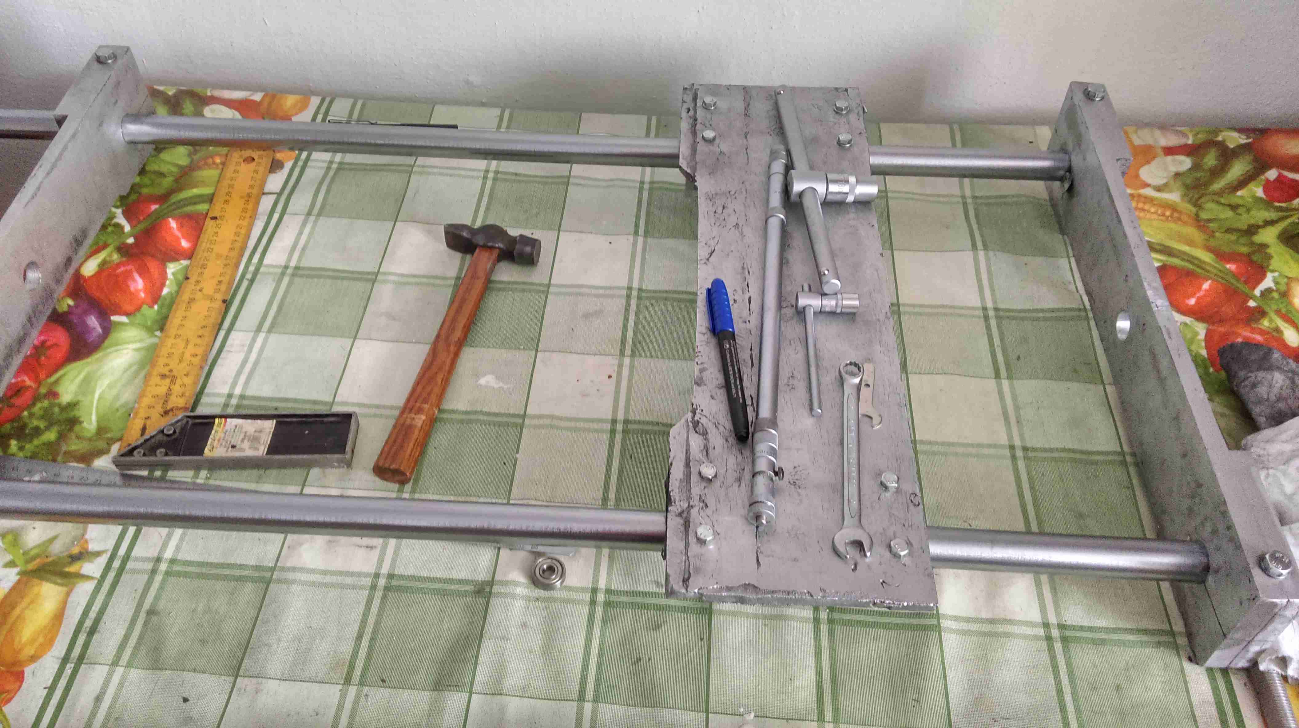

Чтобы отливка была ровной пенопластовую модель приклеил на стальной лист.
Всё обмазано строительной смесью для выравнивания стен.
Основание (3946 просмотров) <a class='original' href='./download/file.php?id=102401&sid=e0ef09ceab6b41e80cc5ce8f2fbb138d&mode=view' target=_blank>Загрузить оригинал (391.59 КБ)</a>
Основание
Боковина портала и перемычка (3946 просмотров) <a class='original' href='./download/file.php?id=102403&sid=e0ef09ceab6b41e80cc5ce8f2fbb138d&mode=view' target=_blank>Загрузить оригинал (325.07 КБ)</a>
Результат. (3946 просмотров) <a class='original' href='./download/file.php?id=102404&sid=e0ef09ceab6b41e80cc5ce8f2fbb138d&mode=view' target=_blank>Загрузить оригинал (329.39 КБ)</a>
Результат.
28.jpg (3946 просмотров) <a class='original' href='./download/file.php?id=102405&sid=e0ef09ceab6b41e80cc5ce8f2fbb138d&mode=view' target=_blank>Загрузить оригинал (405.6 КБ)</a>

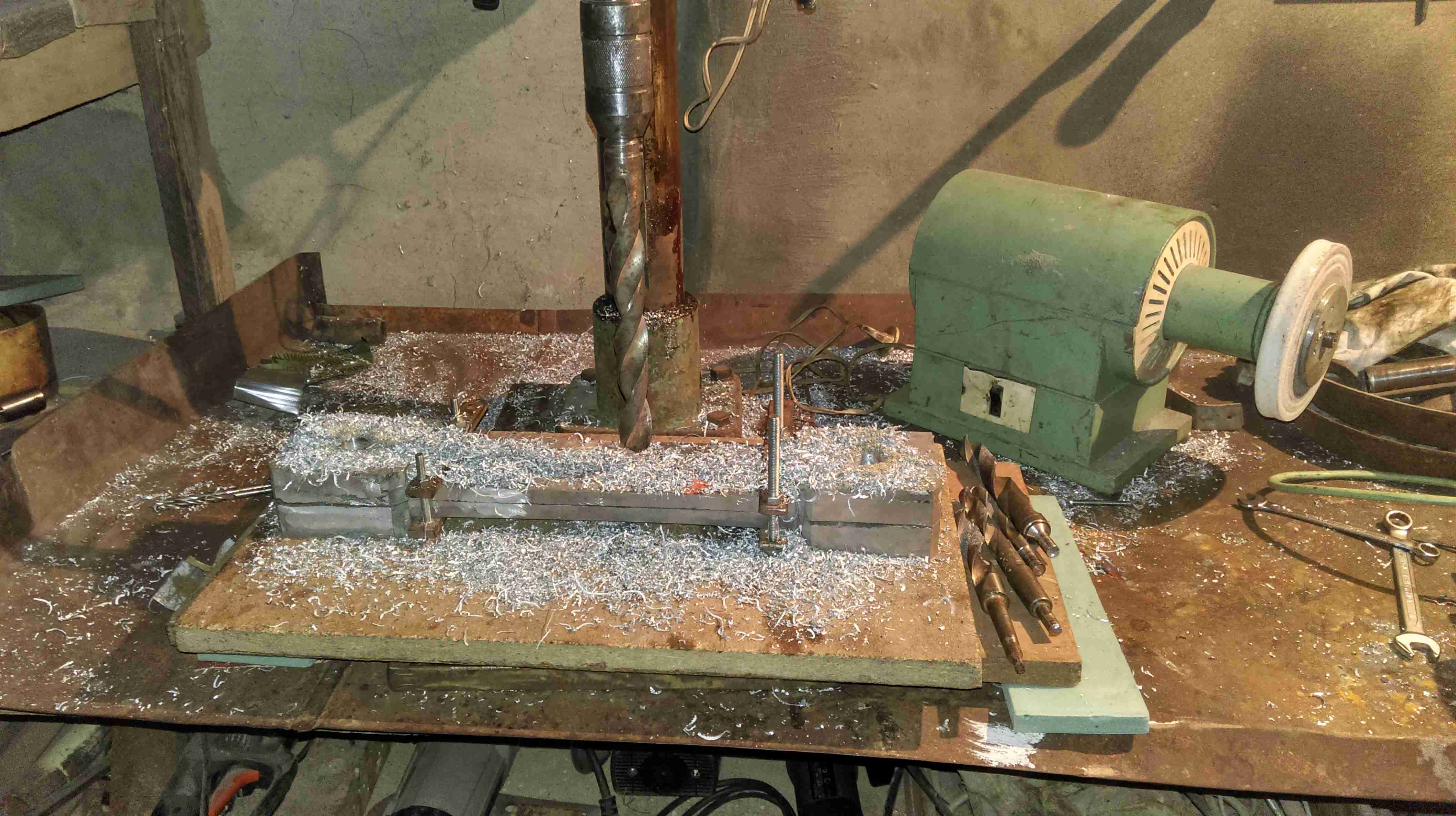

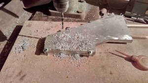

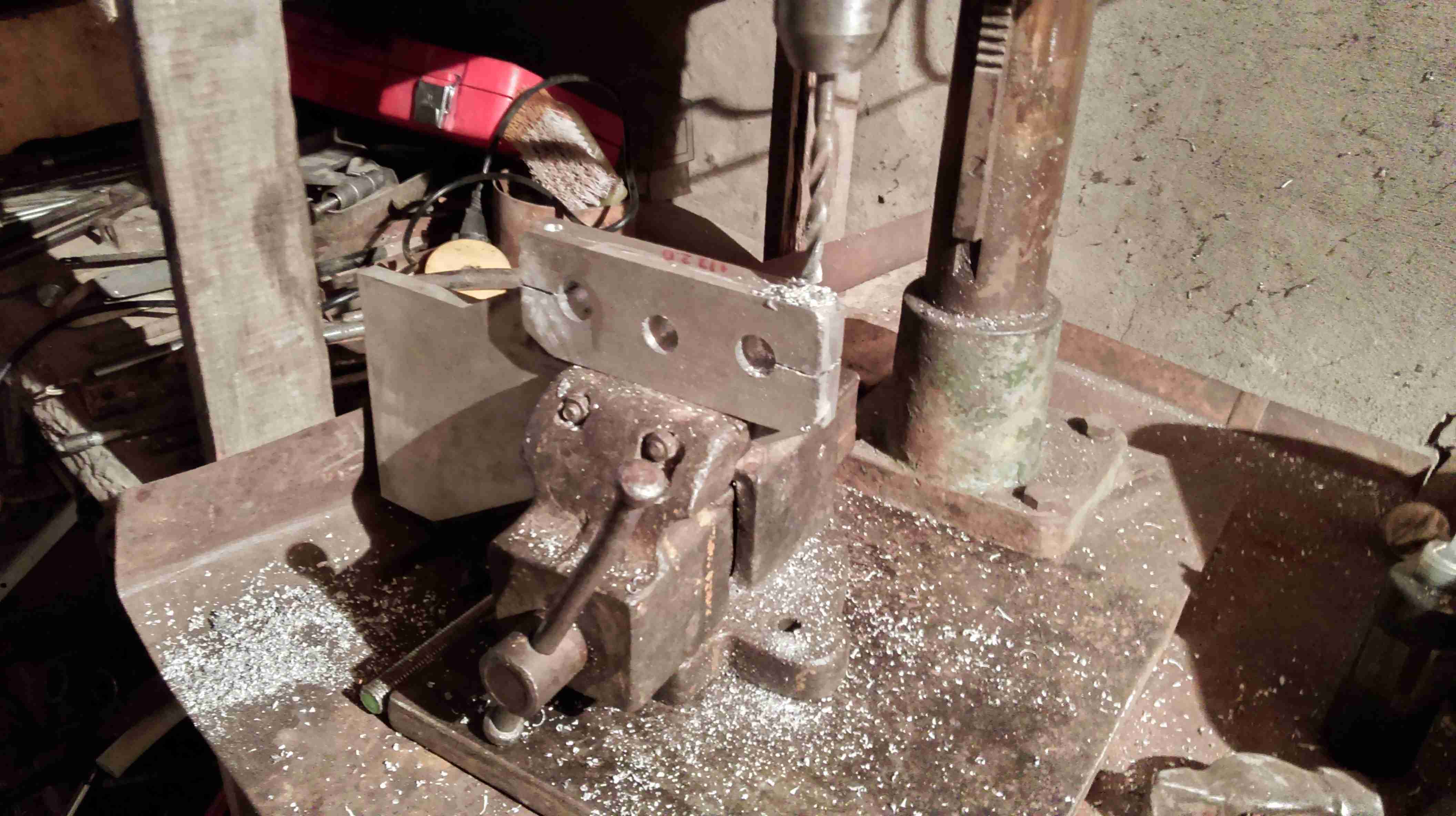

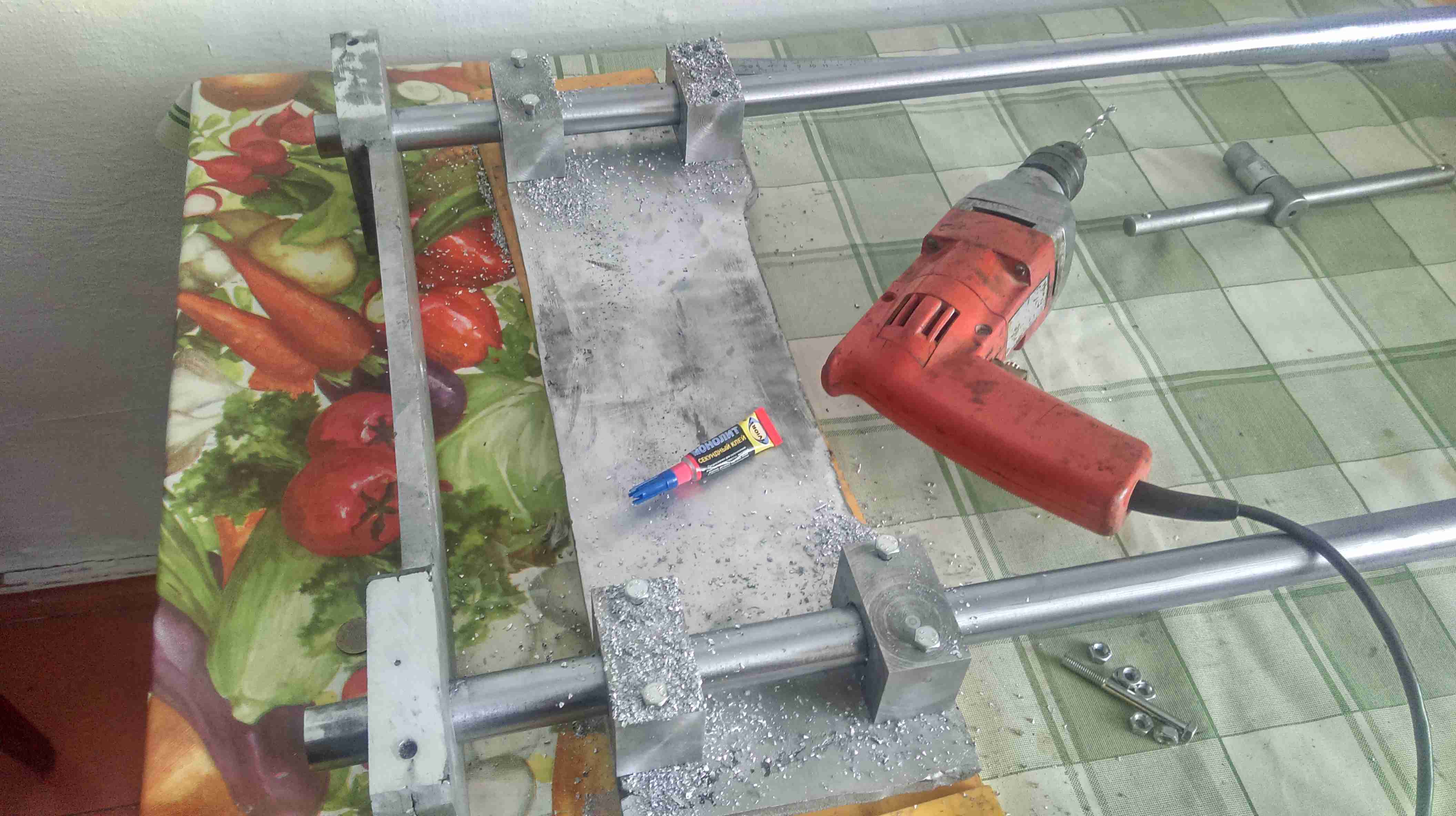

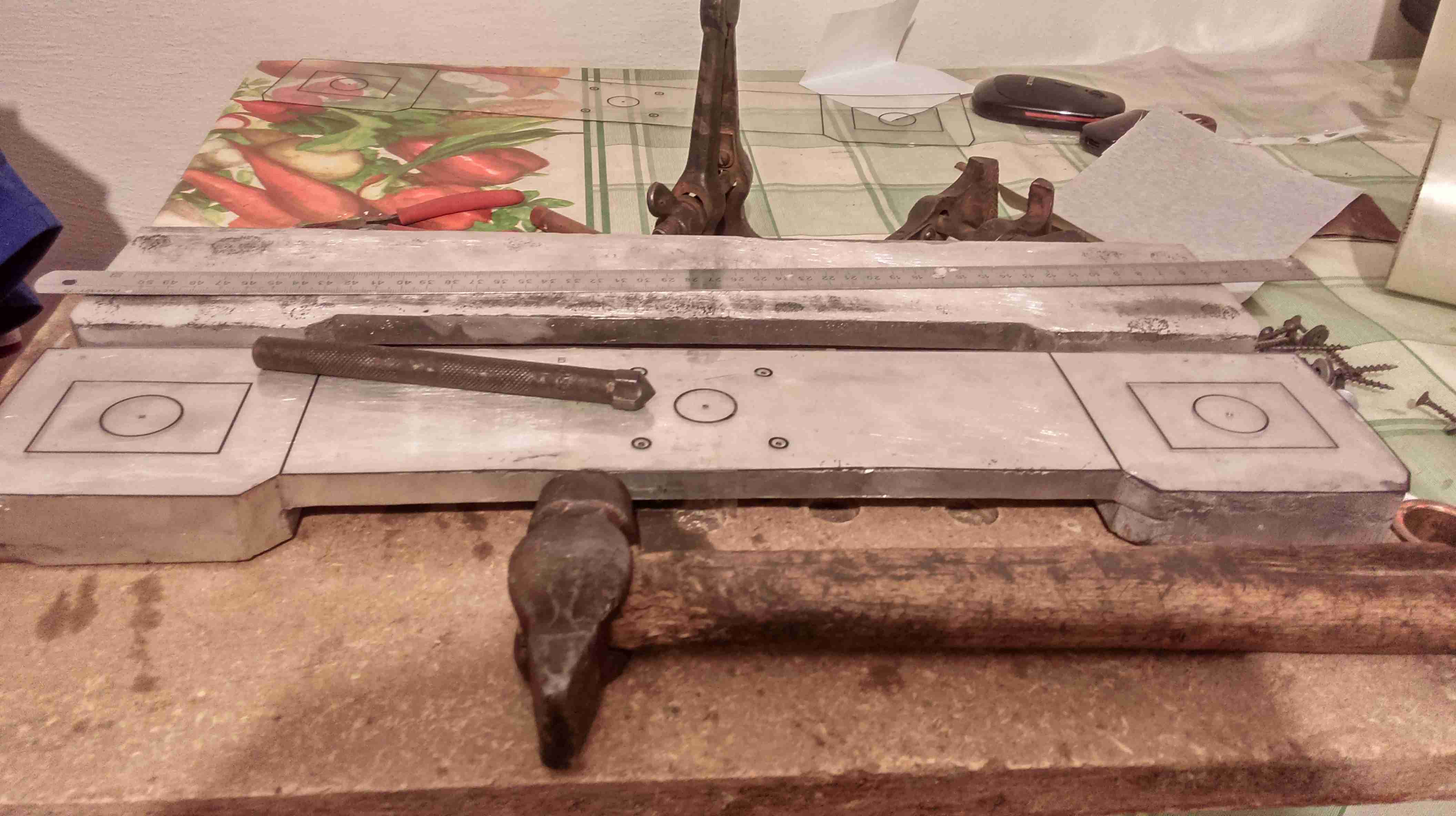

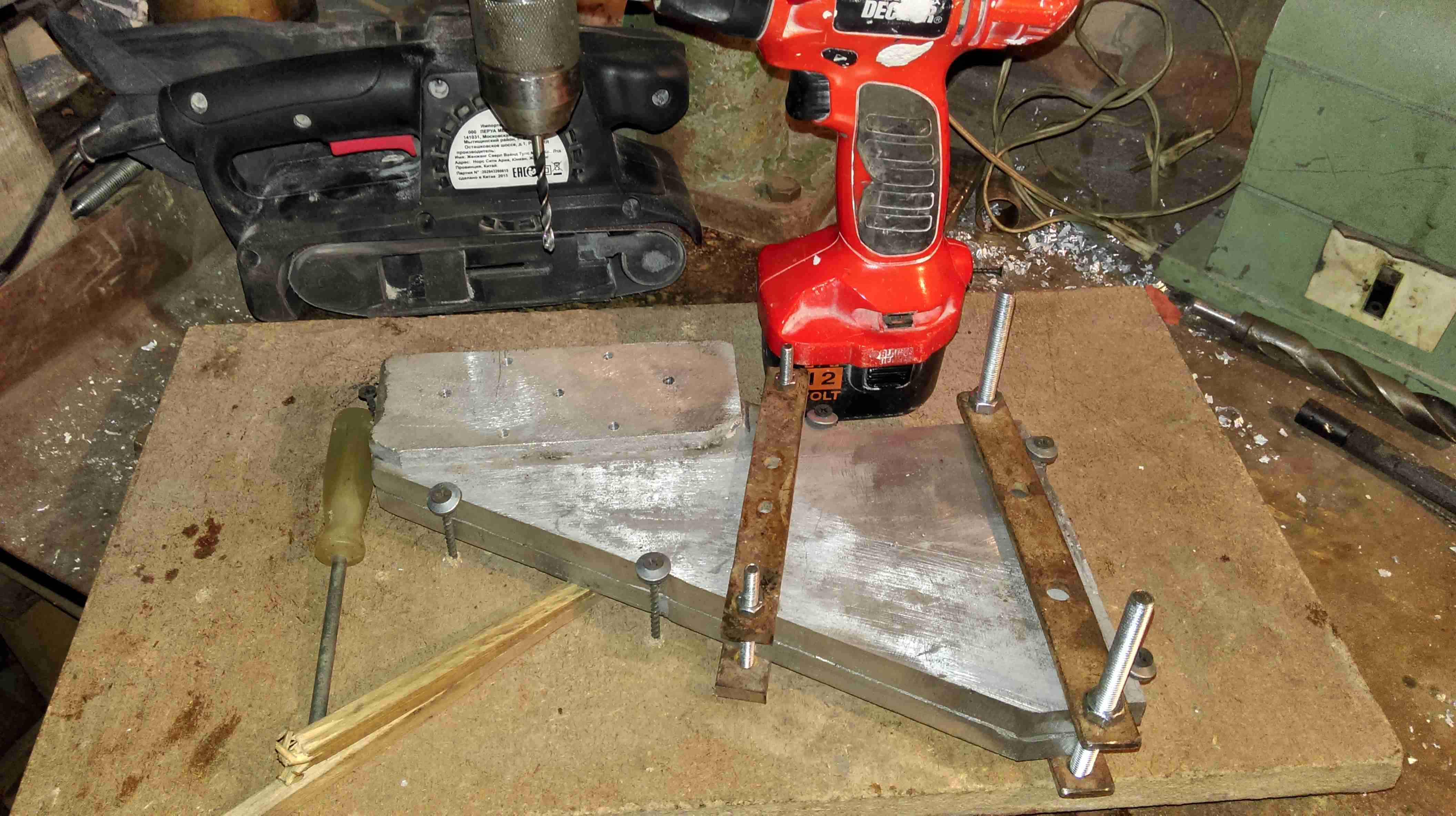

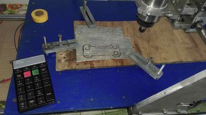

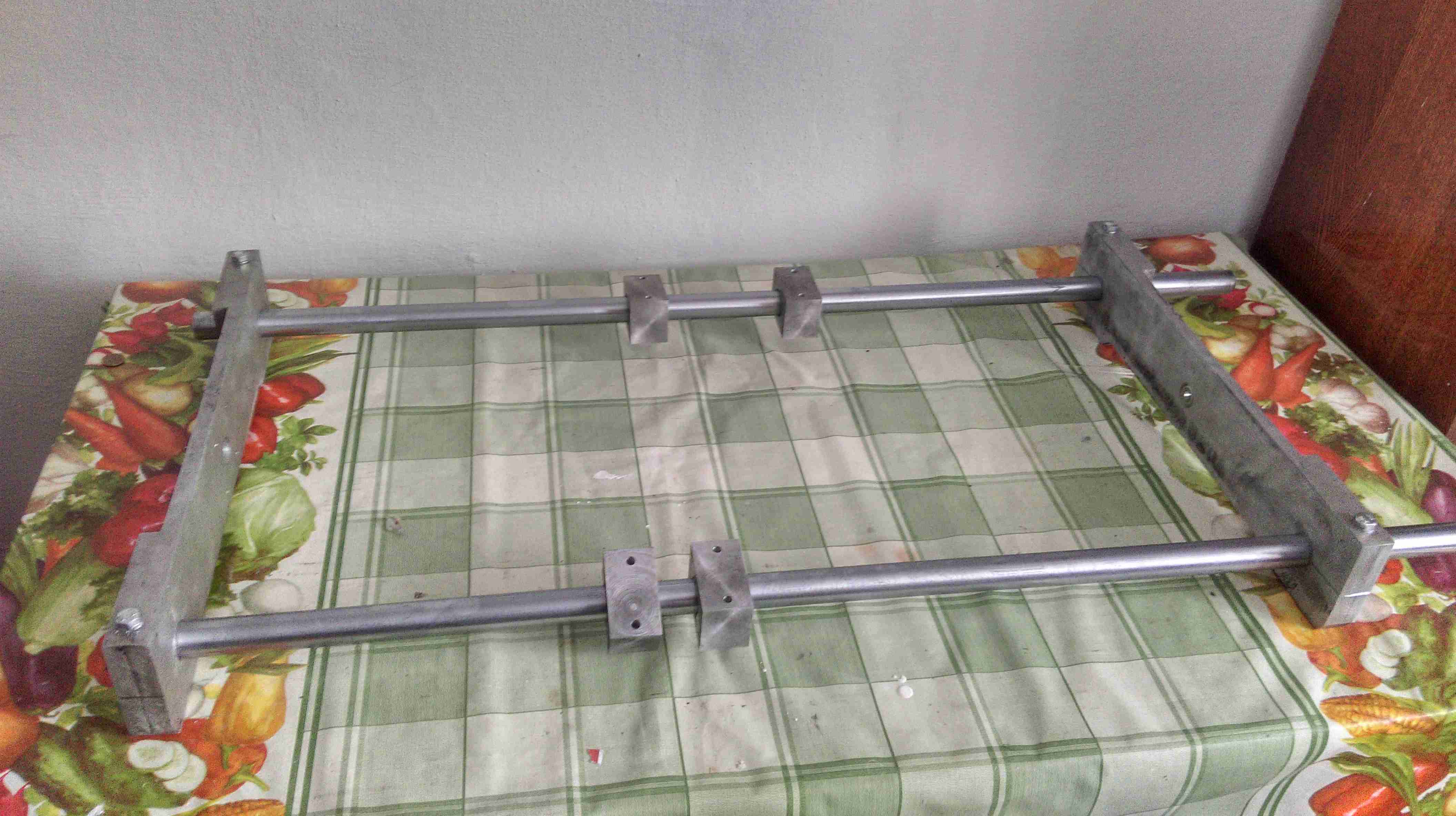

Разметка основания станка делалась на распечатанном шаблоне на прозрачной плёнки для лазерного принтера.
После разметки одну половину основания сверлил сверлом на 5мм,далее скрутил две половины в один пакет сверлил разными сверлами до 24.5мм позже подогнал разверткой до 25 мм.
Для стягивания валов пропилил ножовкой,получается не ровно как не старался.
Разметка (3885 просмотров) <a class='original' href='./download/file.php?id=102449&sid=e0ef09ceab6b41e80cc5ce8f2fbb138d&mode=view' target=_blank>Загрузить оригинал (311.52 КБ)</a>
Разметка
Сверловка (3885 просмотров) <a class='original' href='./download/file.php?id=102450&sid=e0ef09ceab6b41e80cc5ce8f2fbb138d&mode=view' target=_blank>Загрузить оригинал (470.87 КБ)</a>
Сверловка
31.jpg (3885 просмотров) <a class='original' href='./download/file.php?id=102451&sid=e0ef09ceab6b41e80cc5ce8f2fbb138d&mode=view' target=_blank>Загрузить оригинал (321.37 КБ)</a>
Та же самая процедура со стойками портала.
32.jpg (3837 просмотров) <a class='original' href='./download/file.php?id=102496&sid=e0ef09ceab6b41e80cc5ce8f2fbb138d&mode=view' target=_blank>Загрузить оригинал (482.8 КБ)</a>
Пакет из двух стоек подготовка к сверлению (3837 просмотров) <a class='original' href='./download/file.php?id=102498&sid=e0ef09ceab6b41e80cc5ce8f2fbb138d&mode=view' target=_blank>Загрузить оригинал (441.97 КБ)</a>

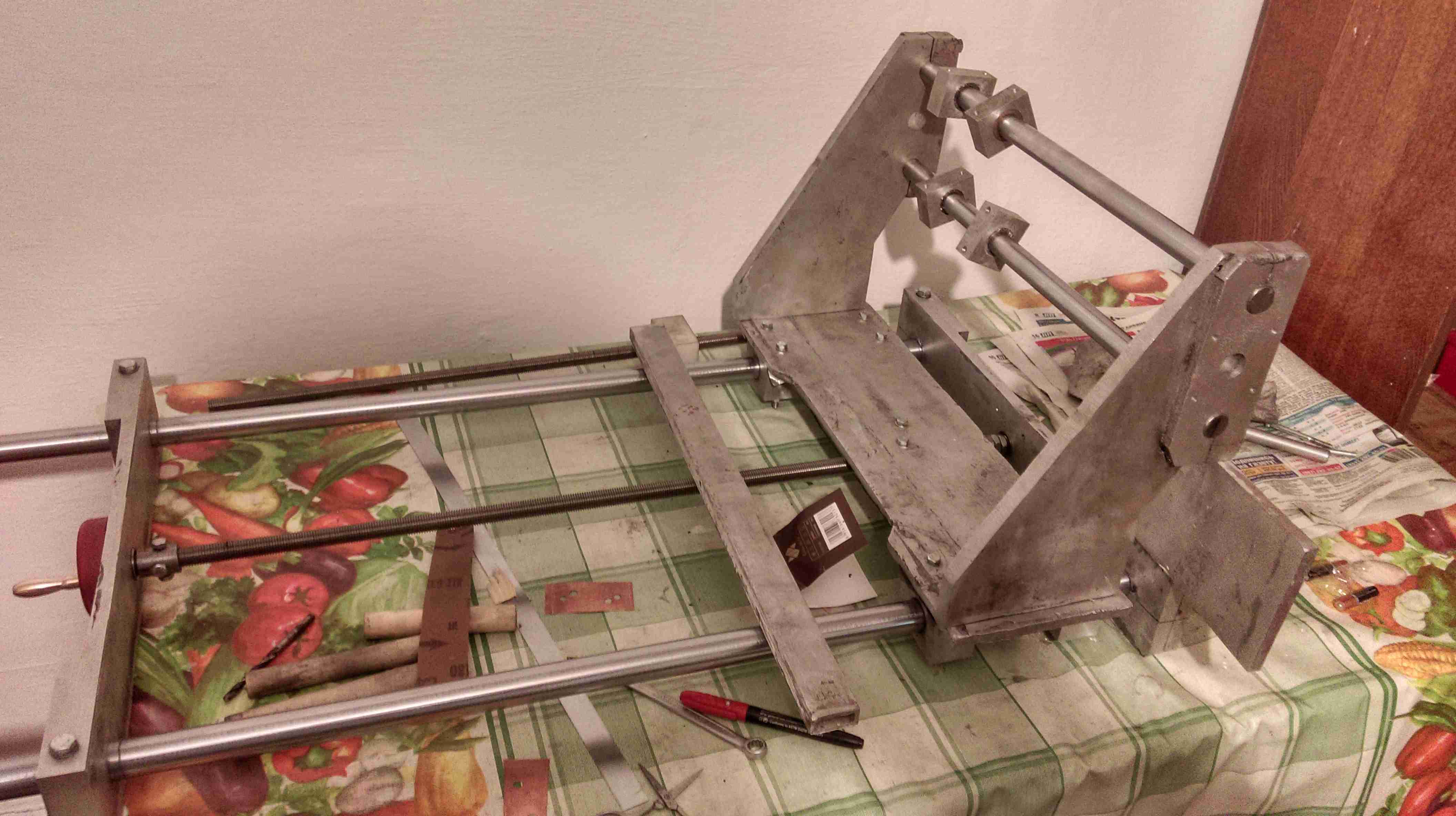

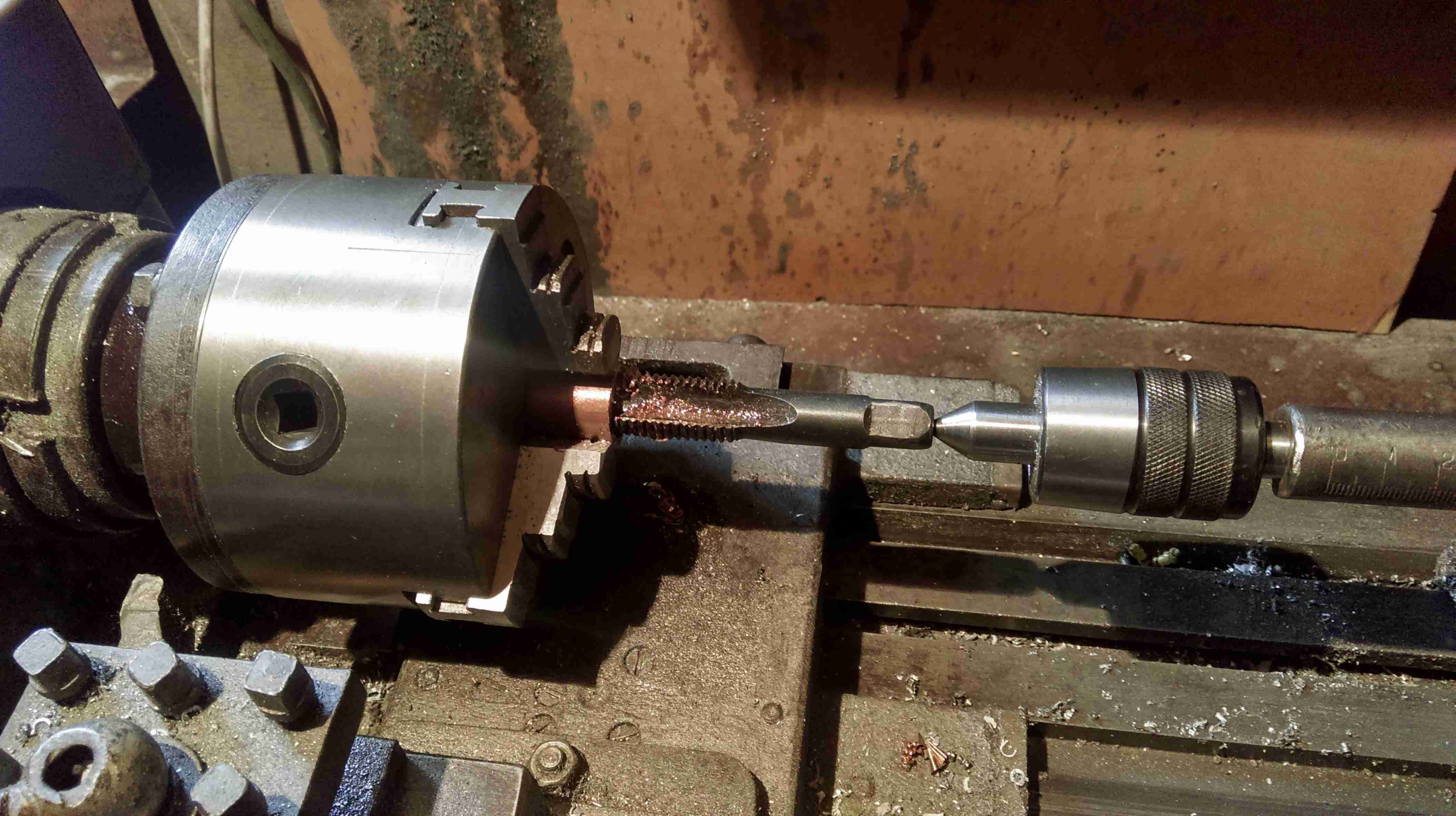

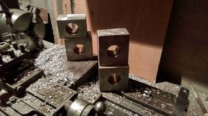

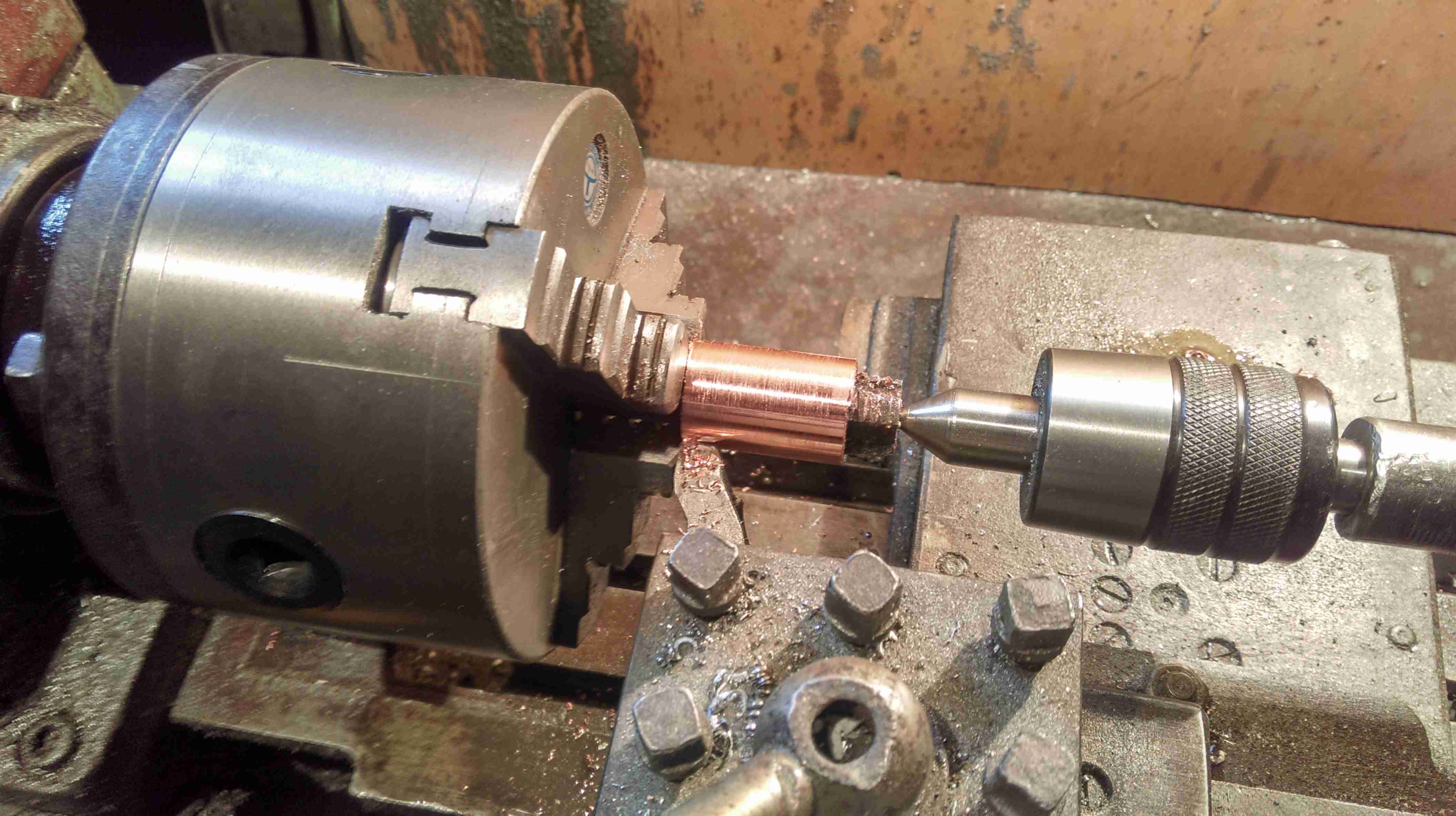

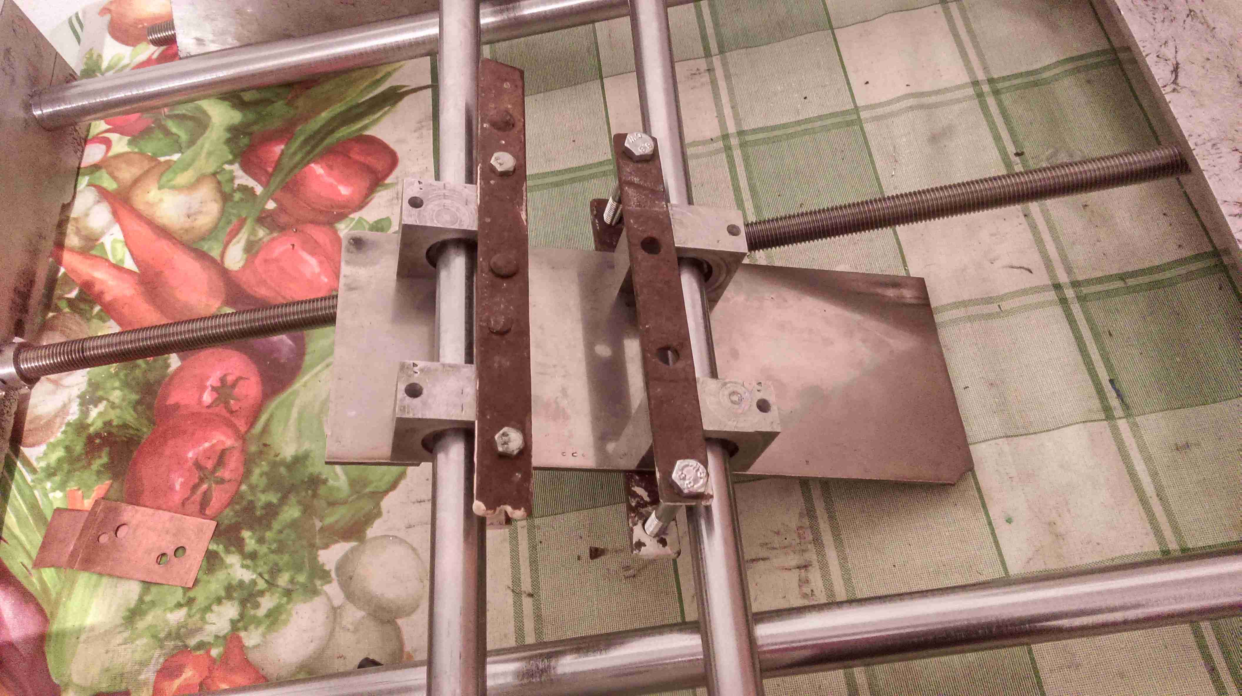

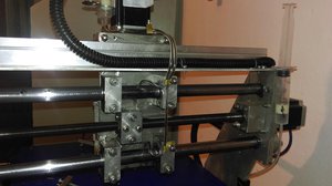

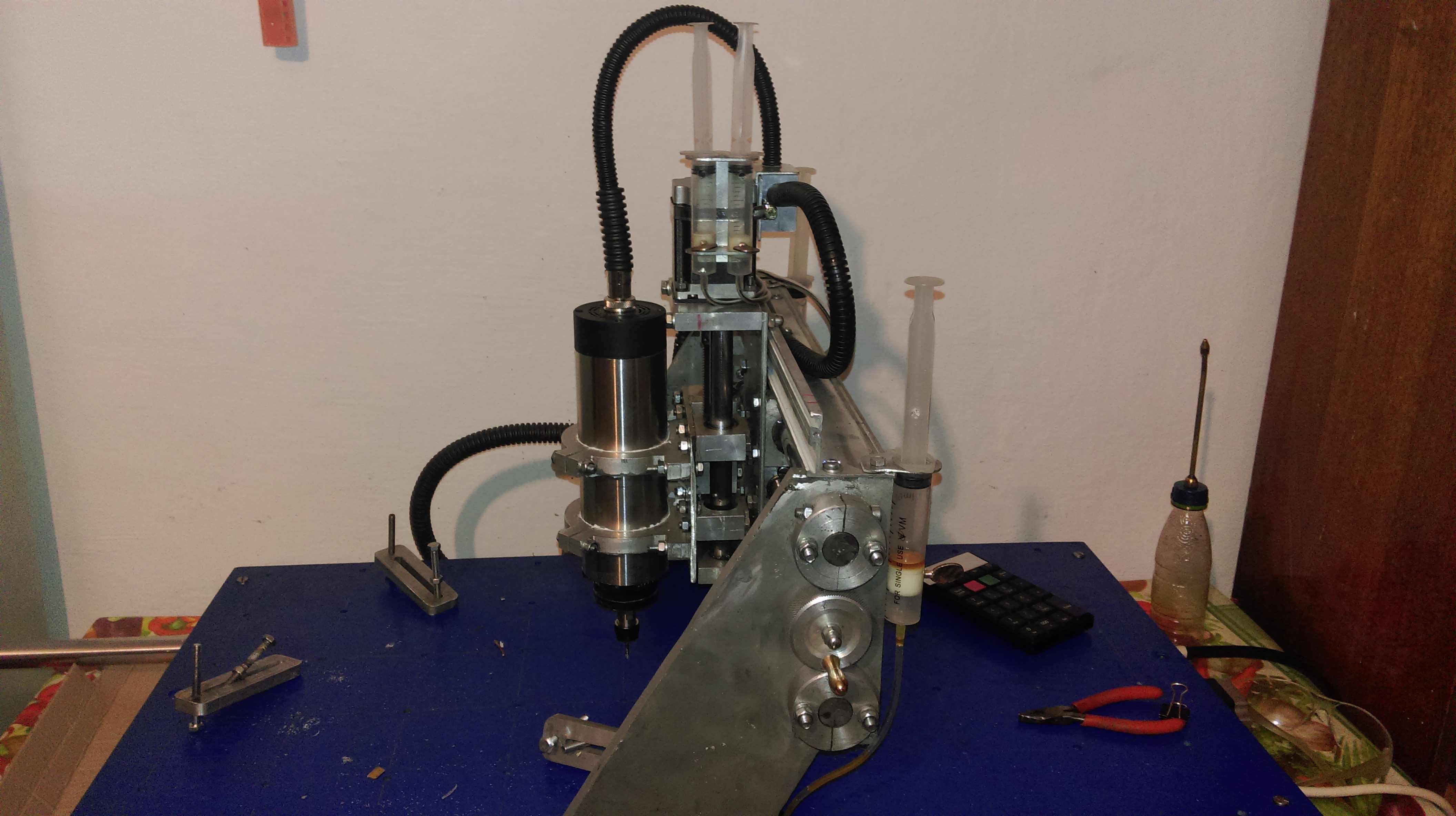

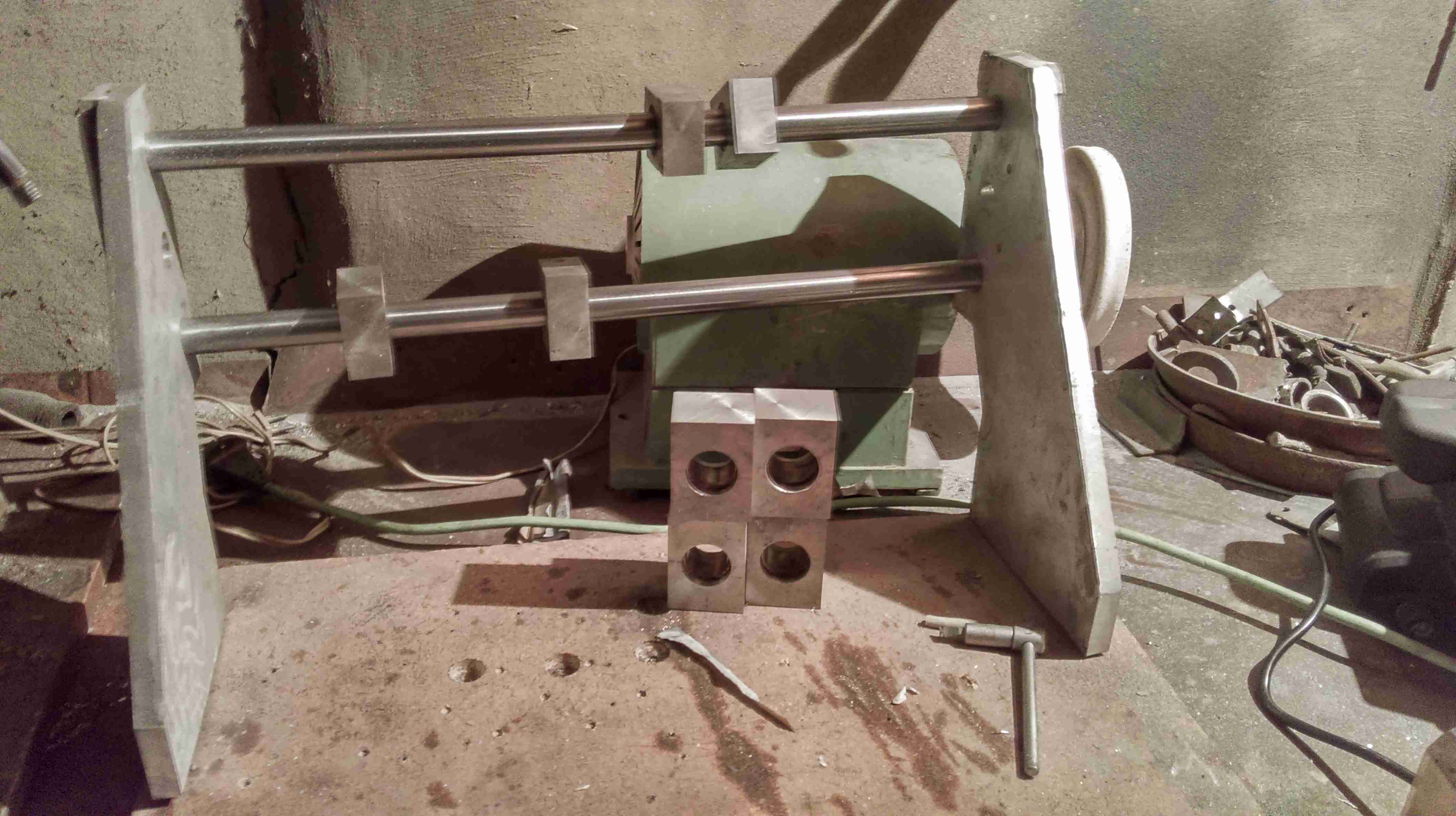

Выточил линейные подшипники.
Втулки оси Х 25 мм от передней балки газели,после зопресовки раздал по диаметру оправкой после развернул разверткой.
На ось Y 20 вынутые из счетчика от бензовоза,похожи на втулки от стартеров.
Линейные подшипник оси Х (3799 просмотров) <a class='original' href='./download/file.php?id=102523&sid=e0ef09ceab6b41e80cc5ce8f2fbb138d&mode=view' target=_blank>Загрузить оригинал (356.39 КБ)</a>

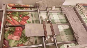

Примерка оси Y (3799 просмотров) <a class='original' href='./download/file.php?id=102524&sid=e0ef09ceab6b41e80cc5ce8f2fbb138d&mode=view' target=_blank>Загрузить оригинал (359.08 КБ)</a>
Примерка оси Y
Начало сборки (3799 просмотров) <a class='original' href='./download/file.php?id=102525&sid=e0ef09ceab6b41e80cc5ce8f2fbb138d&mode=view' target=_blank>Загрузить оригинал (392.52 КБ)</a>
Начало сборки

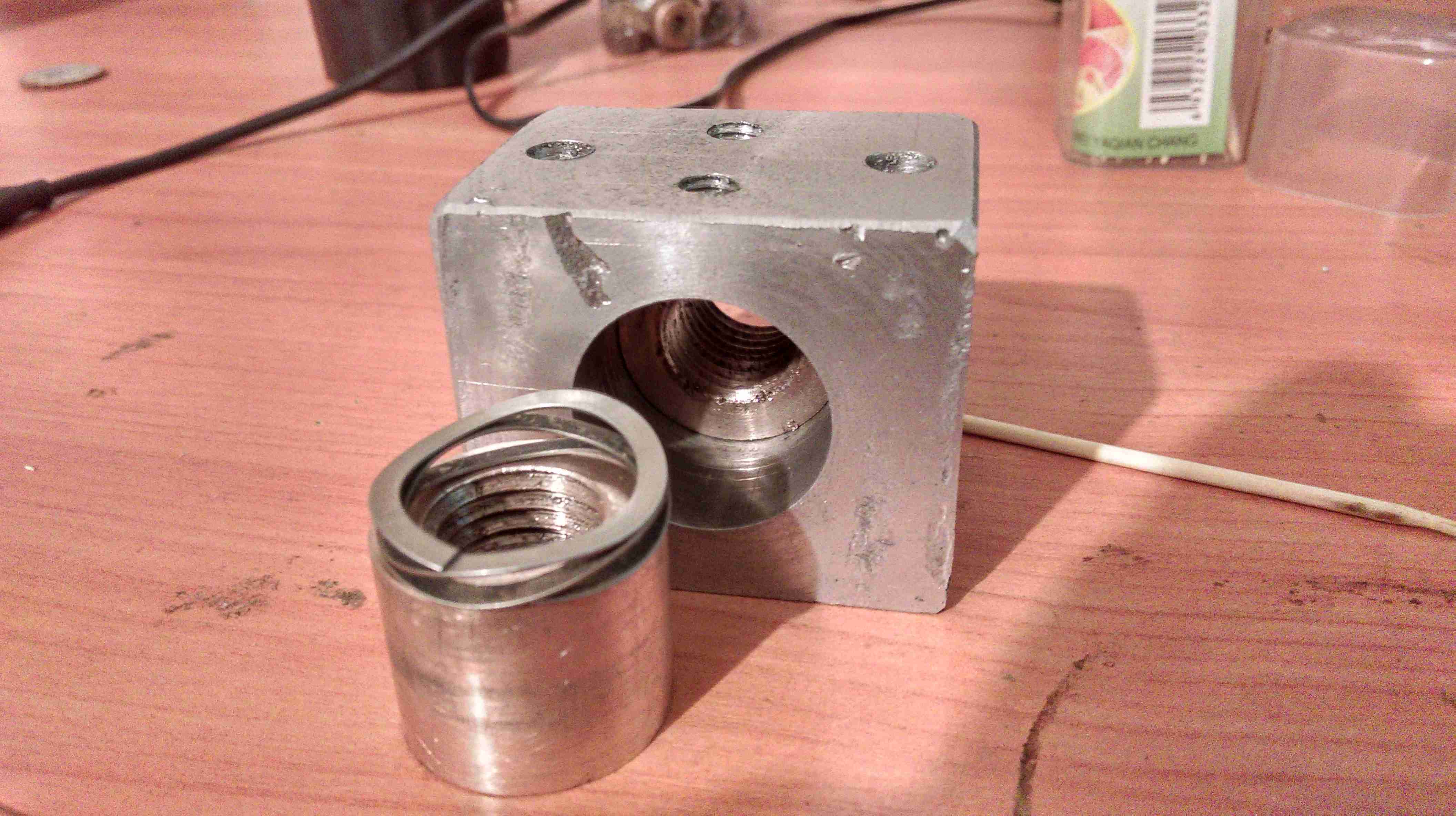

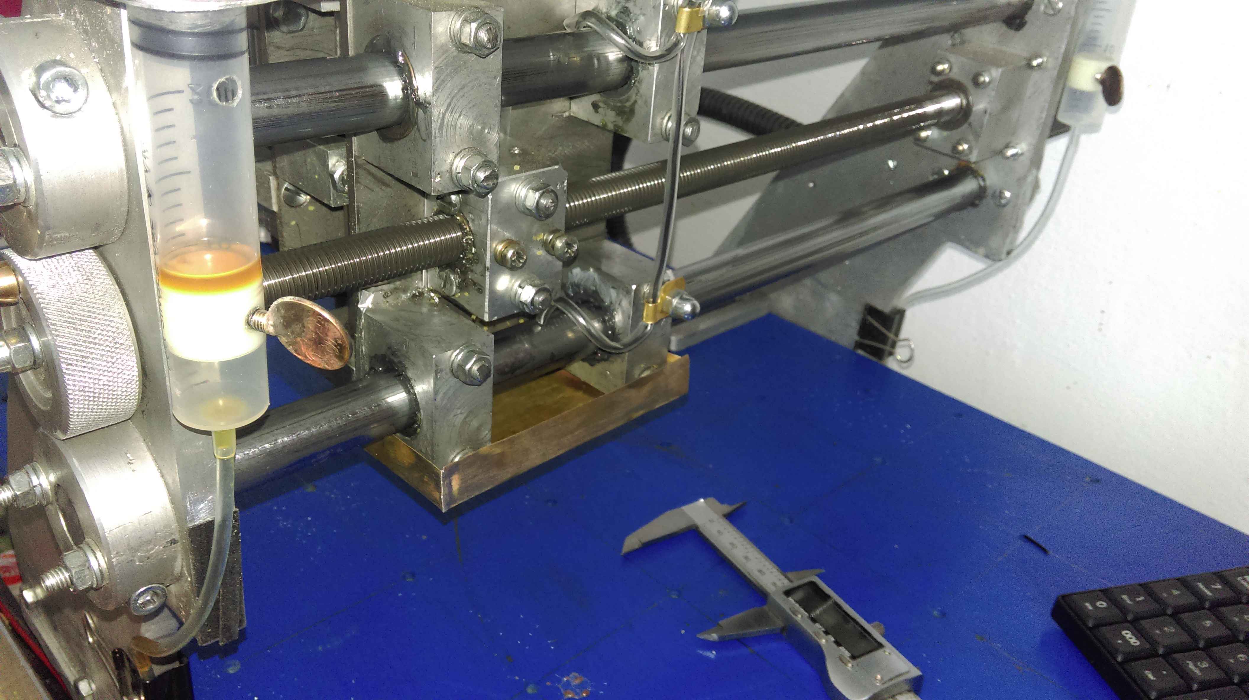

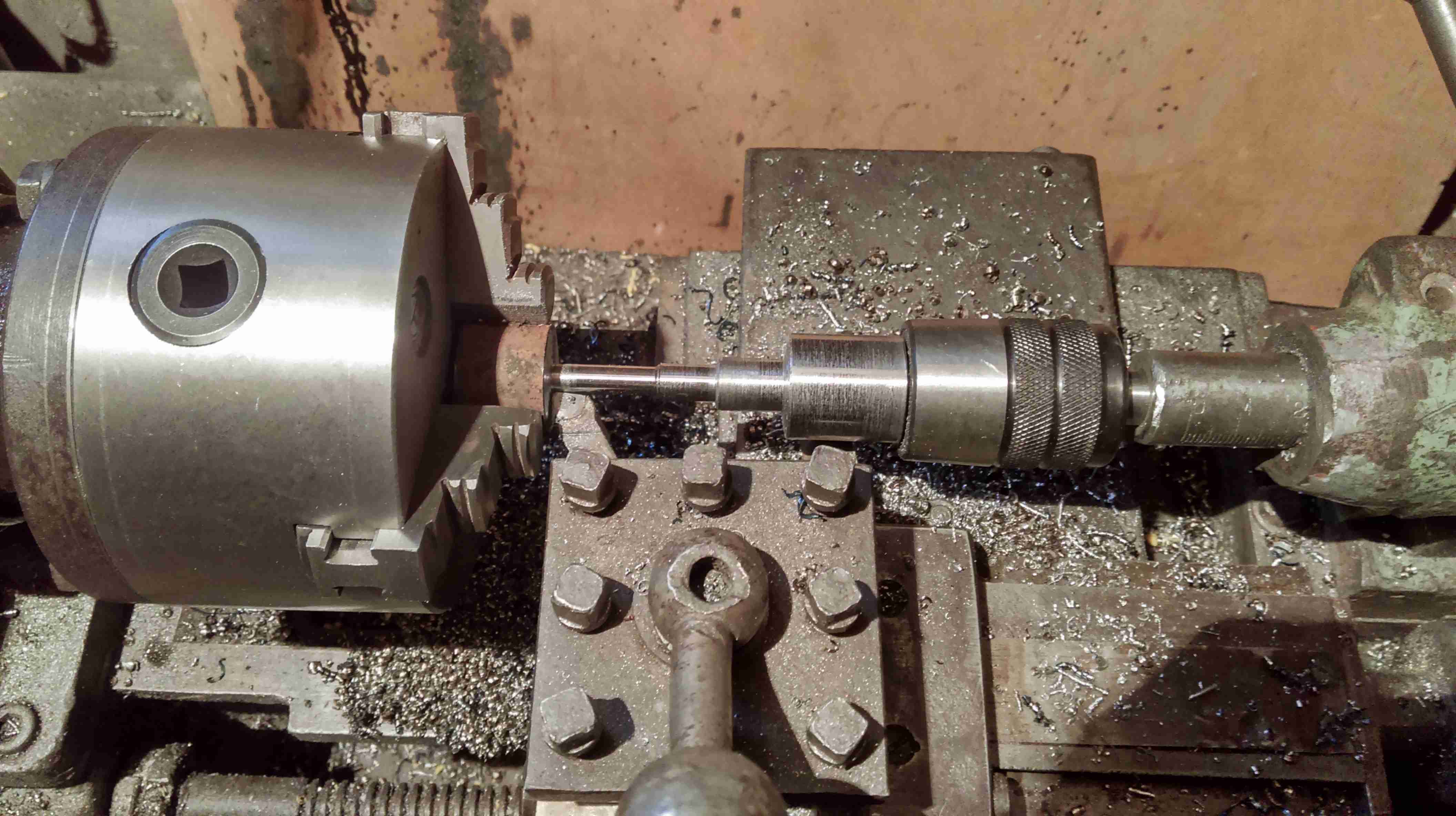

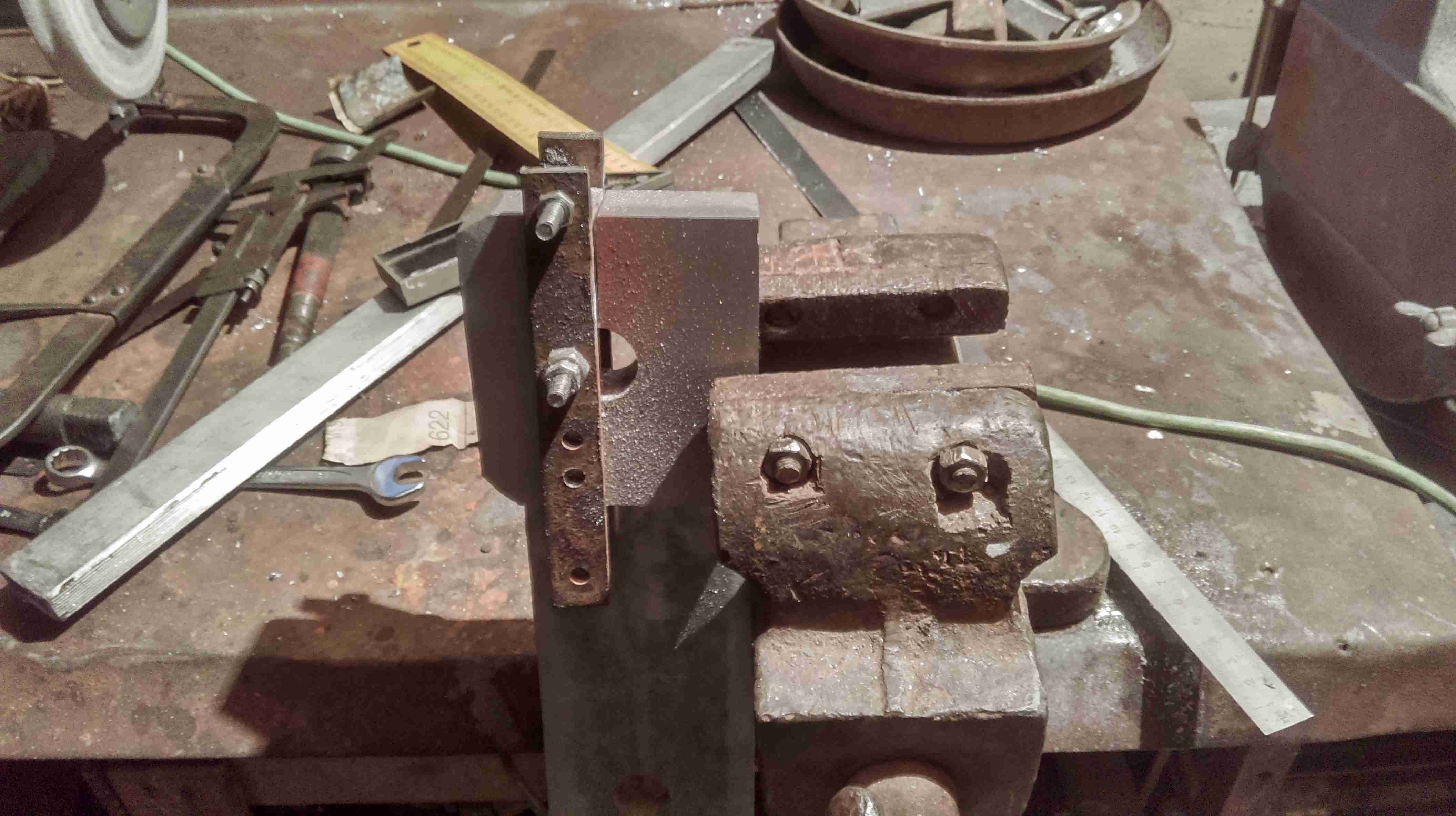

Подгонка подшипников отняла много времени малейший перекос всё встает клином.Еще вал на 25 оказался не равномерным по диаметру,до половины вала подшипник скользит нормально дальше уже перемещается тяжело.Второй вал попался нормальным.С 20мм валами проблем не было.Заказывал в прилоджике.
Подгонял подшипники к плоскостям отливки шабером из старого советского напильника ну и без подкладок не обошлось :mrgreen:

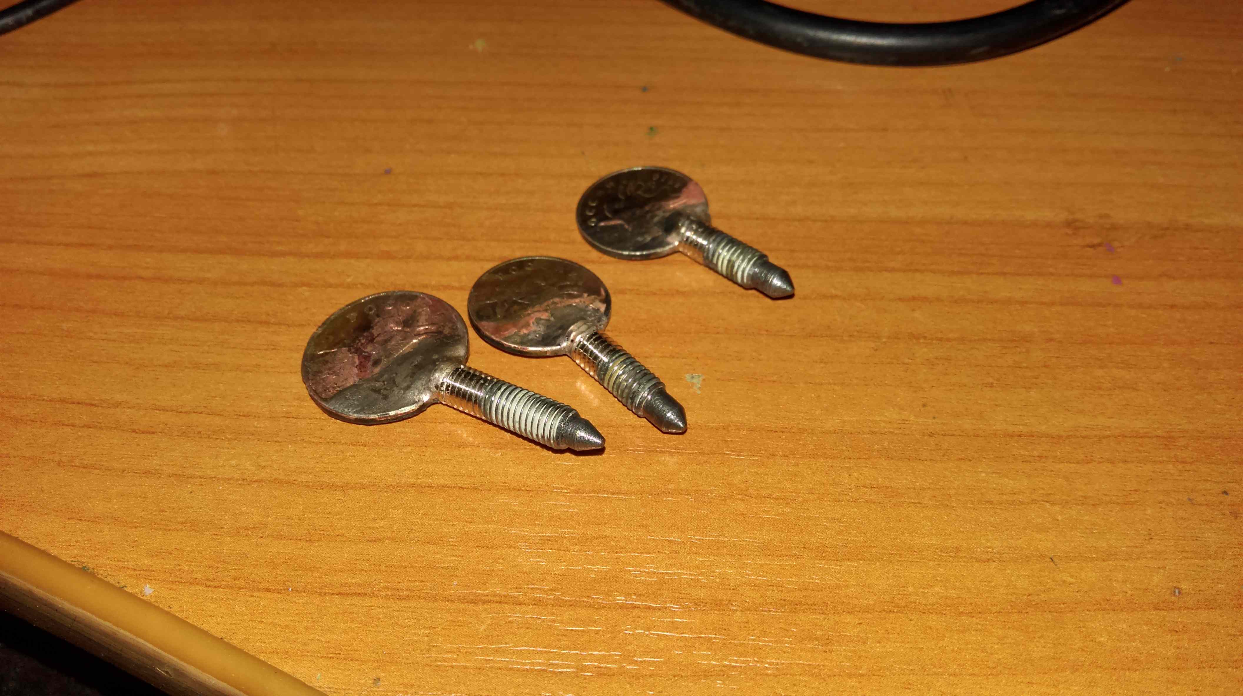

Шпильки которые продают в магазине оказались очень паршивого качества пришлось от них отказаться в пользу шпилек из нержавейки 16/2.

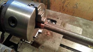

Почитав форум о проточке винтов многие жалуются на токарей на испорченные винты решил винты не протачивать,а выточить стаканы и надеть на резьбу тем более в случае брака второй подходящей по длине шпильки не было.
Получилось боле менее нормально уложился в 2 сотки,чего не ожидал от себя.
37.jpg (3710 просмотров) <a class='original' href='./download/file.php?id=102557&sid=e0ef09ceab6b41e80cc5ce8f2fbb138d&mode=view' target=_blank>Загрузить оригинал (368.69 КБ)</a>
38.jpg (3710 просмотров) <a class='original' href='./download/file.php?id=102571&sid=e0ef09ceab6b41e80cc5ce8f2fbb138d&mode=view' target=_blank>Загрузить оригинал (415.88 КБ)</a>
39.jpg (3710 просмотров) <a class='original' href='./download/file.php?id=102572&sid=e0ef09ceab6b41e80cc5ce8f2fbb138d&mode=view' target=_blank>Загрузить оригинал (381.2 КБ)</a>
Правка вала. (3710 просмотров) <a class='original' href='./download/file.php?id=102574&sid=e0ef09ceab6b41e80cc5ce8f2fbb138d&mode=view' target=_blank>Загрузить оригинал (325.74 КБ)</a>
Правка вала.
Получилось более менее нормально уложился в две сотки. (3710 просмотров) <a class='original' href='./download/file.php?id=102575&sid=e0ef09ceab6b41e80cc5ce8f2fbb138d&mode=view' target=_blank>Загрузить оригинал (313.18 КБ)</a>

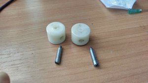

Ходовая гайка из бронзы от вала коромысла ГРМ дизеля CATERPILLAR.Цвет странный больше на медь похож.
Резьбу нарезал первым метчиком в место второго номера использовал обрезок шпильки с прорезанной канавкой.
Для регулировки зазора предусмотрены с торца два винта,на фото их пока ещё нет.
42.jpg (3684 просмотра) <a class='original' href='./download/file.php?id=102590&sid=e0ef09ceab6b41e80cc5ce8f2fbb138d&mode=view' target=_blank>Загрузить оригинал (393.58 КБ)</a>
43.jpg (3684 просмотра) <a class='original' href='./download/file.php?id=102591&sid=e0ef09ceab6b41e80cc5ce8f2fbb138d&mode=view' target=_blank>Загрузить оригинал (353.74 КБ)</a>
Проточка внешнего диаметра на метчике (3684 просмотра) <a class='original' href='./download/file.php?id=102592&sid=e0ef09ceab6b41e80cc5ce8f2fbb138d&mode=view' target=_blank>Загрузить оригинал (380.3 КБ)</a>
45.jpg (3684 просмотра) <a class='original' href='./download/file.php?id=102593&sid=e0ef09ceab6b41e80cc5ce8f2fbb138d&mode=view' target=_blank>Загрузить оригинал (430.68 КБ)</a>

Ось Y пластина из нержавейки сверлилось по месту.
46.jpg (3667 просмотров) <a class='original' href='./download/file.php?id=102599&sid=e0ef09ceab6b41e80cc5ce8f2fbb138d&mode=view' target=_blank>Загрузить оригинал (353.94 КБ)</a>
47.jpg (3667 просмотров) <a class='original' href='./download/file.php?id=102606&sid=e0ef09ceab6b41e80cc5ce8f2fbb138d&mode=view' target=_blank>Загрузить оригинал (342.61 КБ)</a>
48.jpg (3667 просмотров) <a class='original' href='./download/file.php?id=102607&sid=e0ef09ceab6b41e80cc5ce8f2fbb138d&mode=view' target=_blank>Загрузить оригинал (458.51 КБ)</a>
49.jpg (3667 просмотров) <a class='original' href='./download/file.php?id=102608&sid=e0ef09ceab6b41e80cc5ce8f2fbb138d&mode=view' target=_blank>Загрузить оригинал (349.15 КБ)</a>
AVK74
Сообщения: 1831
Репутация: 335
Откуда: Уфа
Сообщение AVK74 »
Вот у вас времени много.
Какой сакральный смысл делать станок из литого алюминия на трапеции и висячих валах с самодельными втулками.
Жесткости не будет совсем, можно было хоть из фанеры его сделать.

AVK74 писал(а):Вот у вас времени много.
Фанера присутствует в этом станке.А хобби оно для того и хобби чтобы на него время тратить.
