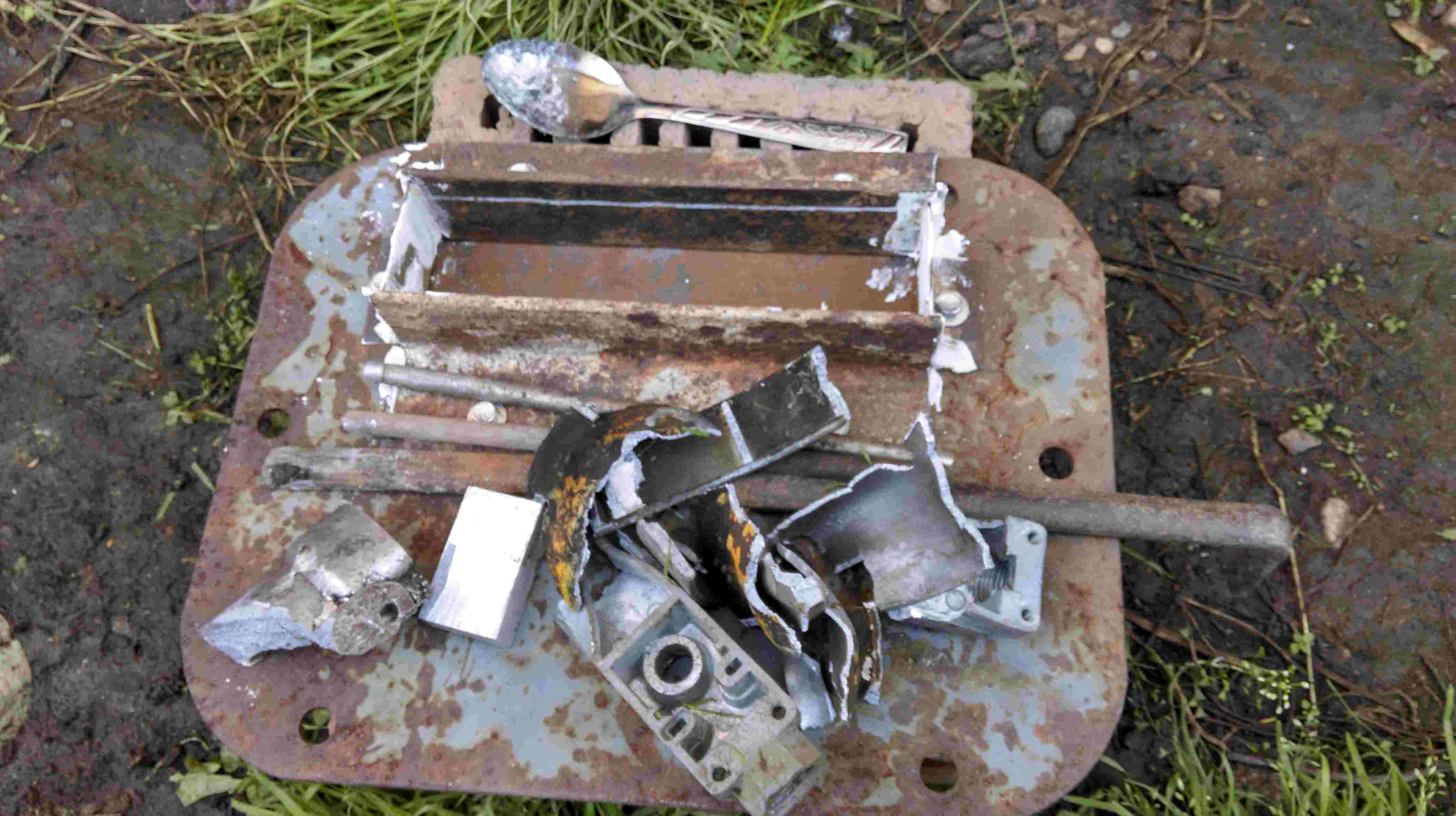

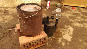

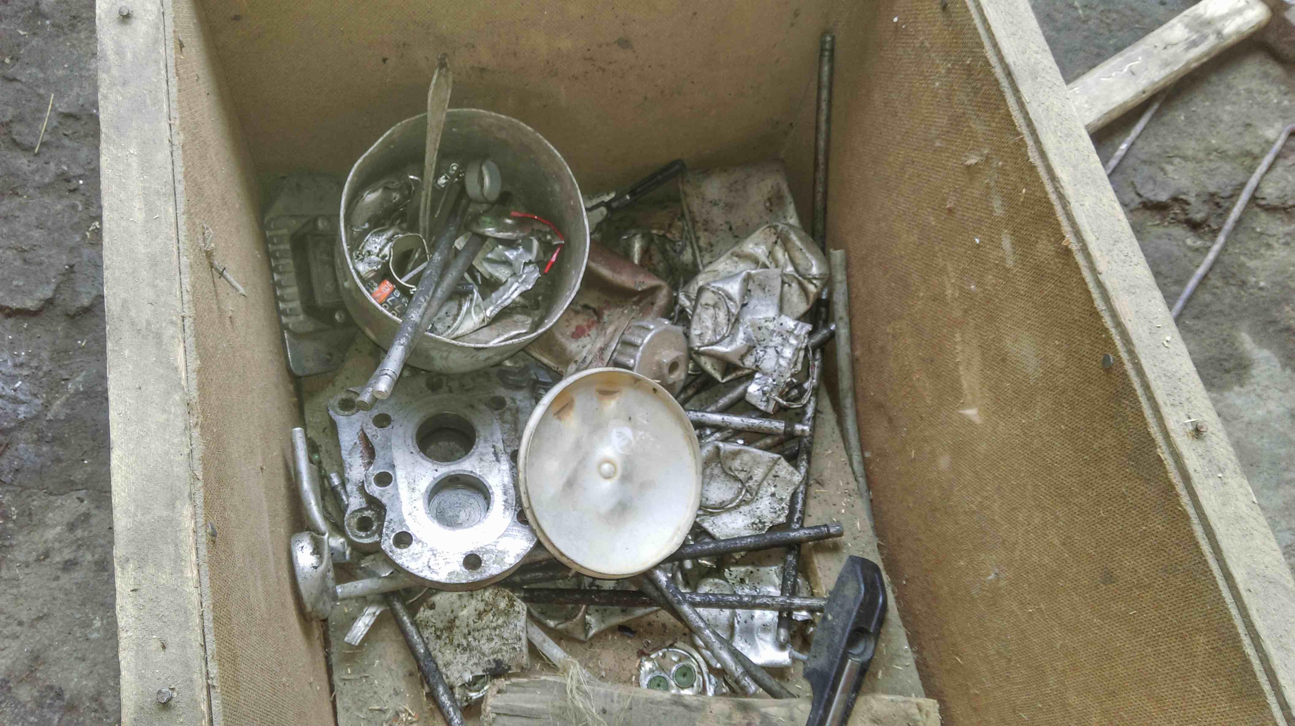

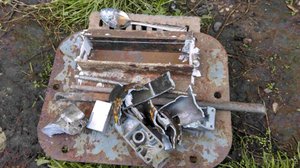

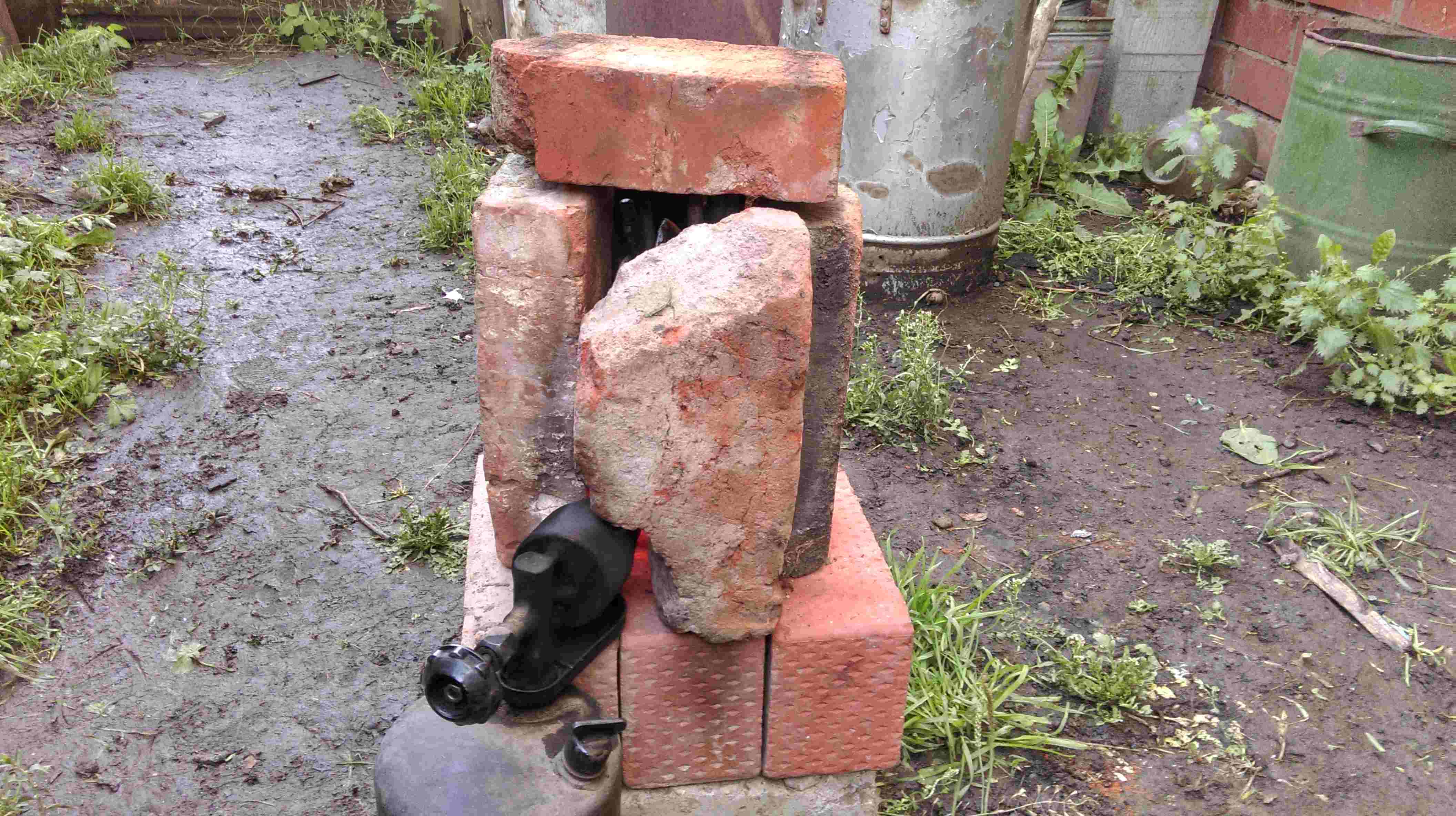

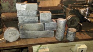

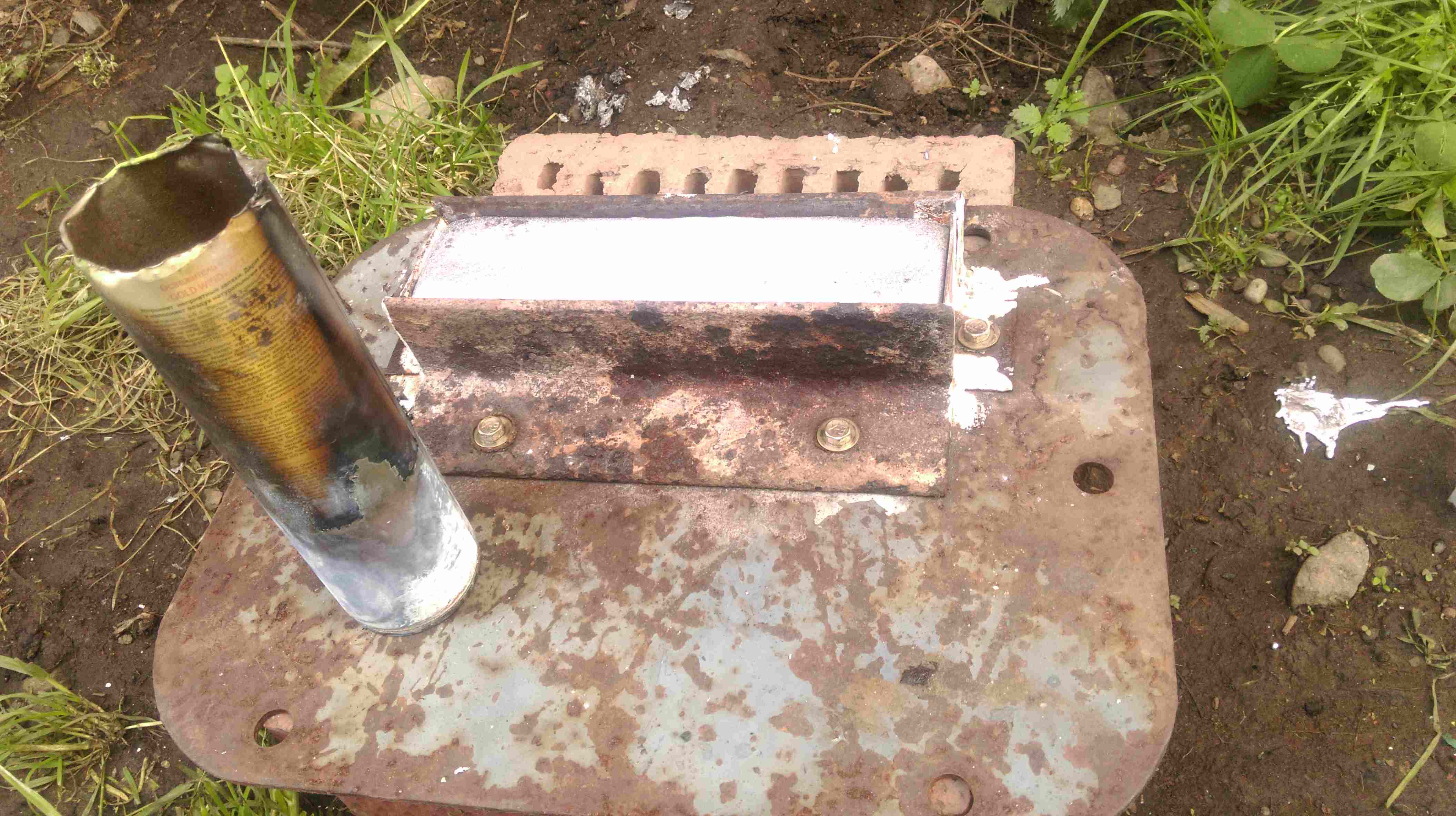

Первый эксперимент по плавке алюминия,печь из кирпичей на скорую руку (3904 просмотра) <a class='original' href='./download/file.php?id=102302&mode=view' target=_blank>Загрузить оригинал (449.96 КБ)</a>

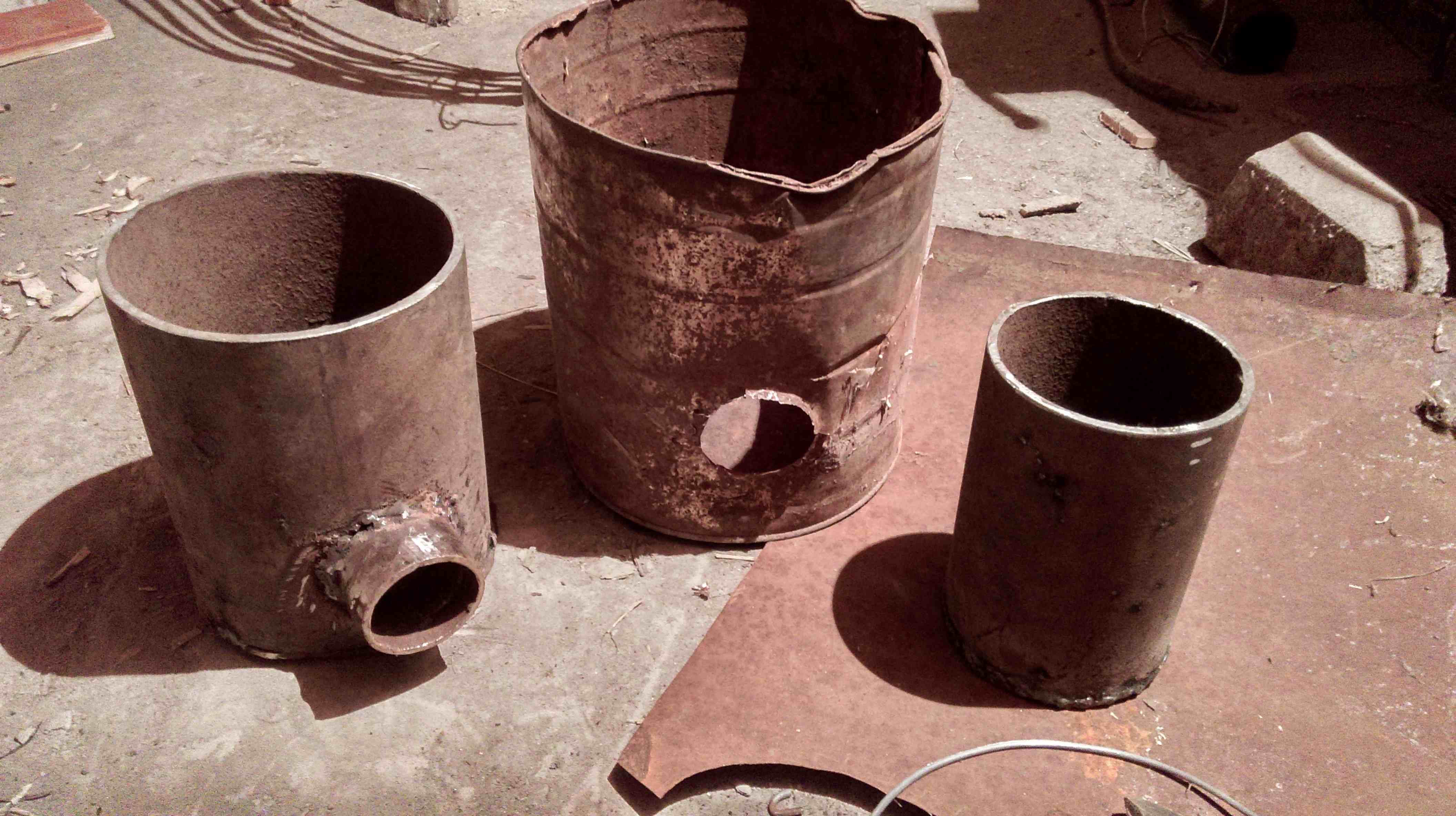

Форма и сам металлолом. (3904 просмотра) <a class='original' href='./download/file.php?id=102303&mode=view' target=_blank>Загрузить оригинал (259.74 КБ)</a>
Первая отливка (3904 просмотра) <a class='original' href='./download/file.php?id=102304&mode=view' target=_blank>Загрузить оригинал (436.01 КБ)</a>
Первая отливка
Заготовки для линейных подшипников. (3904 просмотра) <a class='original' href='./download/file.php?id=102306&mode=view' target=_blank>Загрузить оригинал (406.43 КБ)</a>

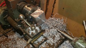

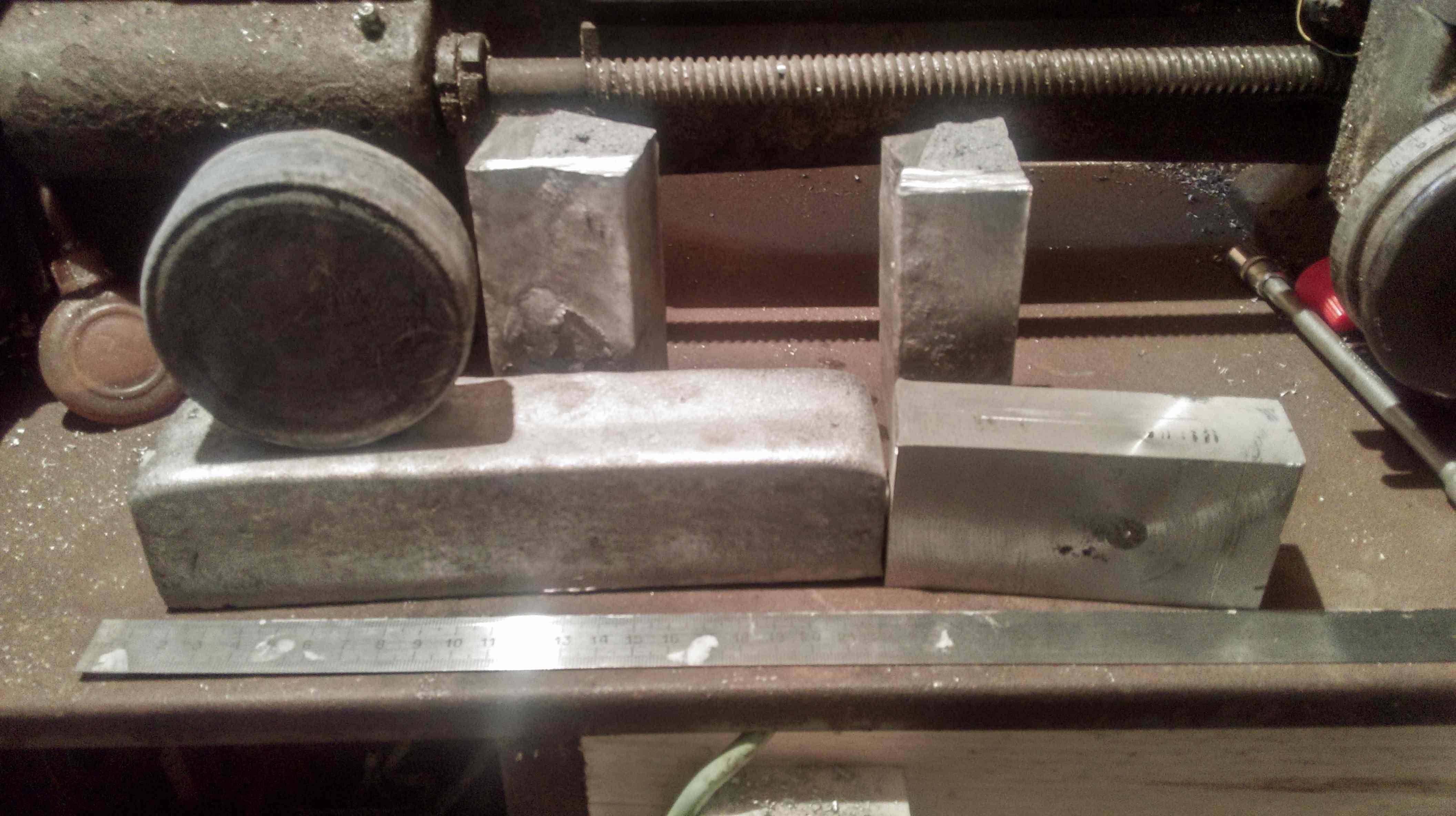

В расплав добавлял цинк от карбюраторов примерно 10 процентов и обычная сода с солью в качестве флюса.
Точится очень приятно стружка на резец не налипает поверхность блестит почти без пор.

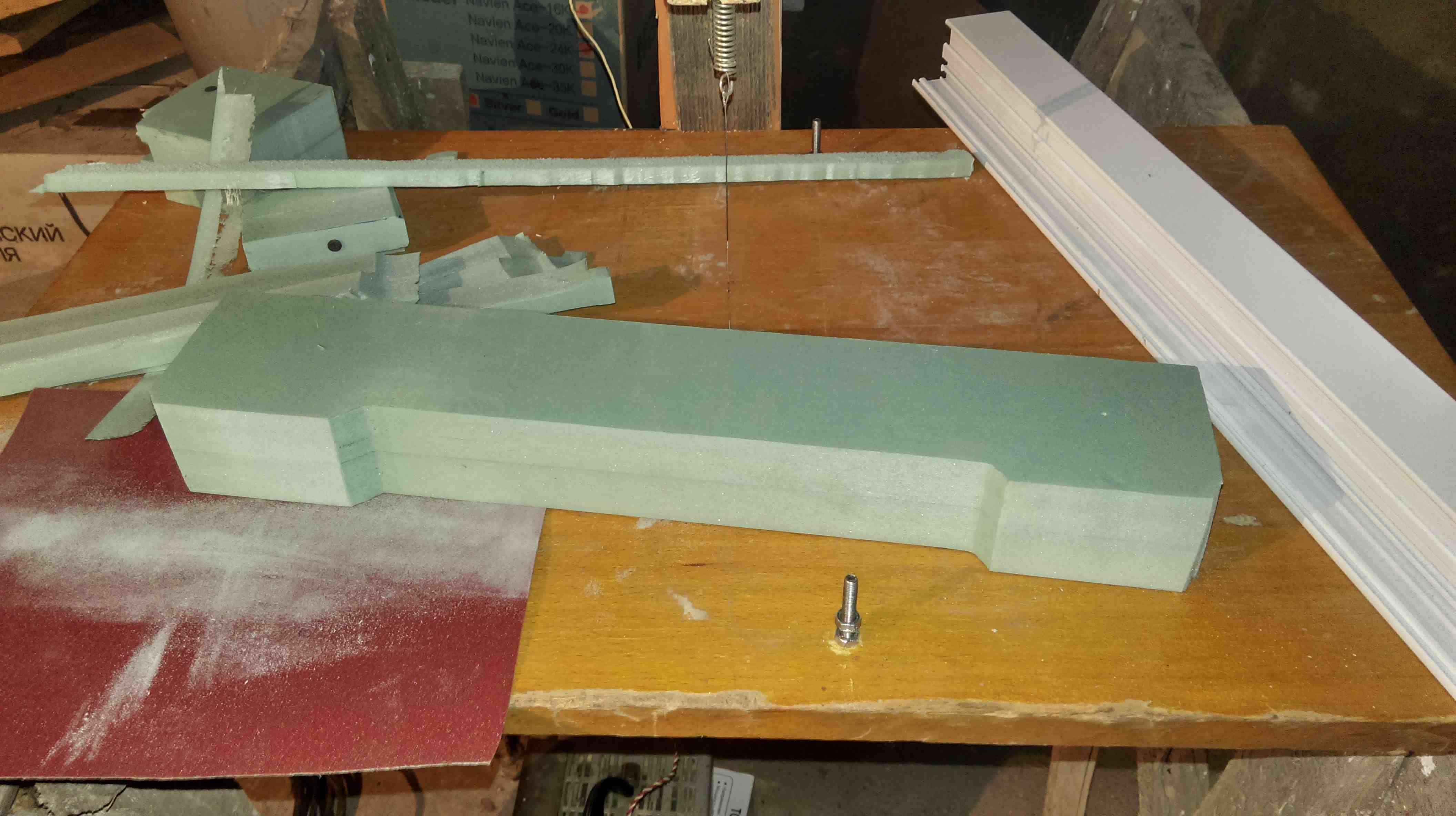

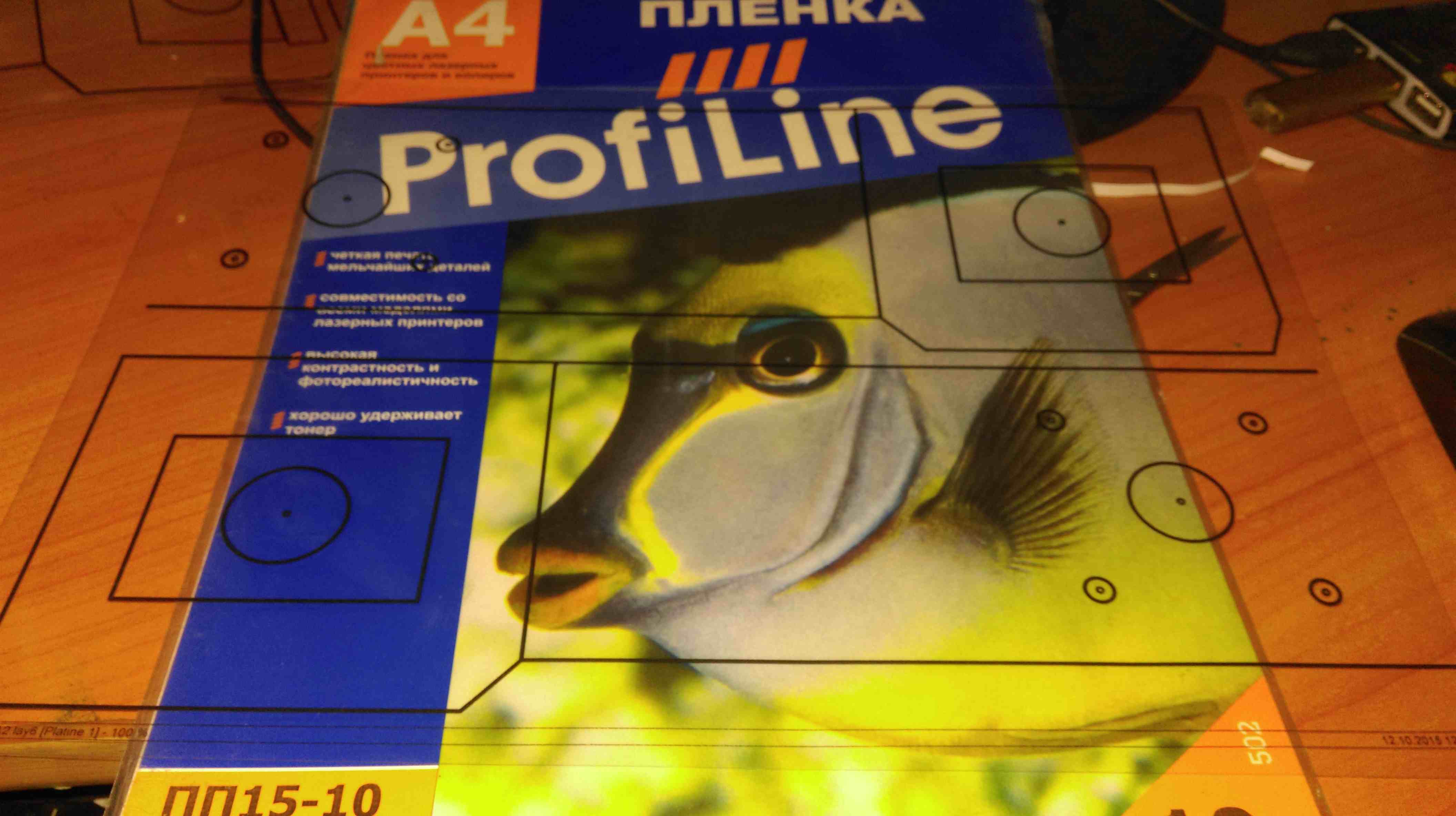

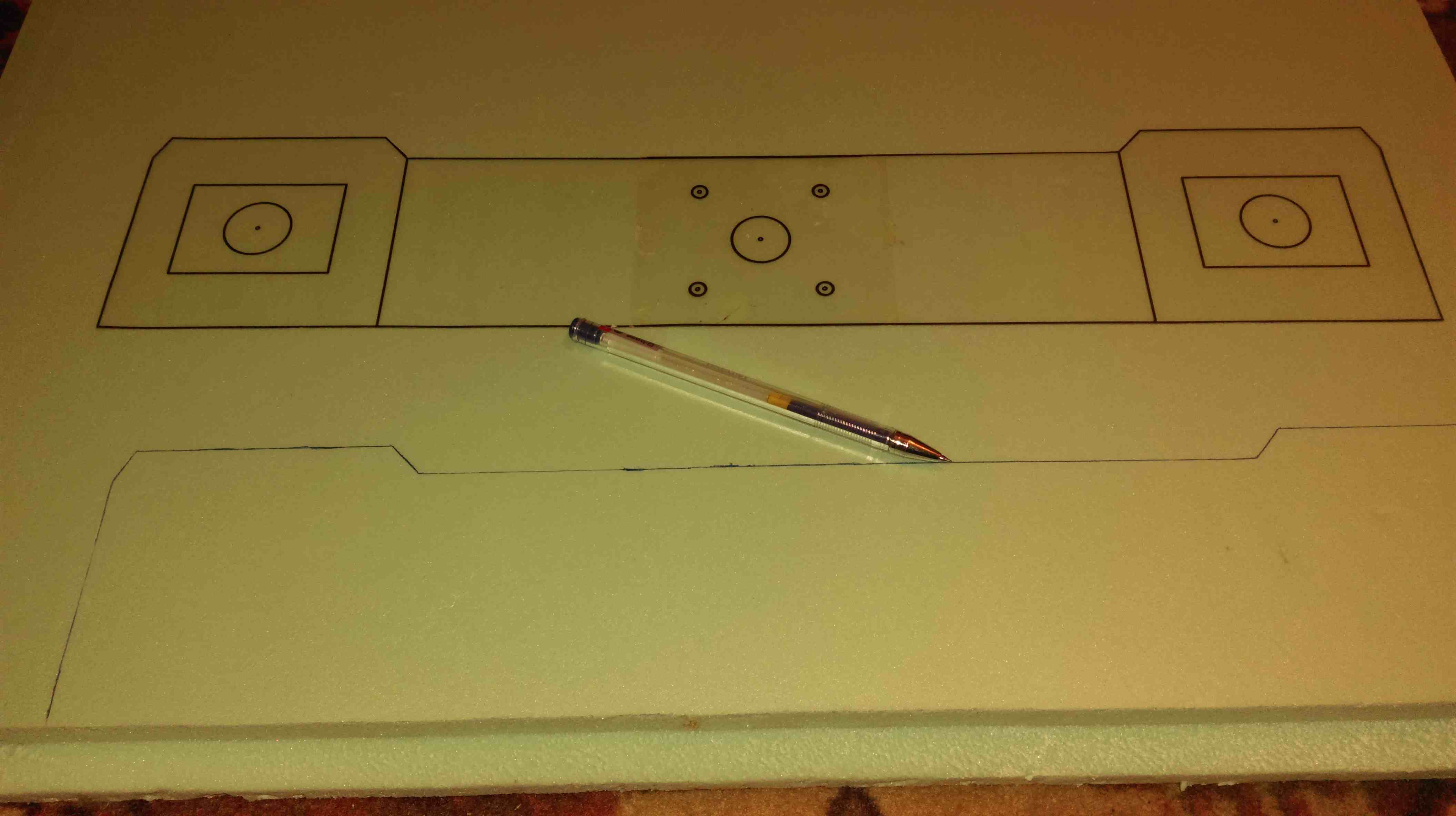

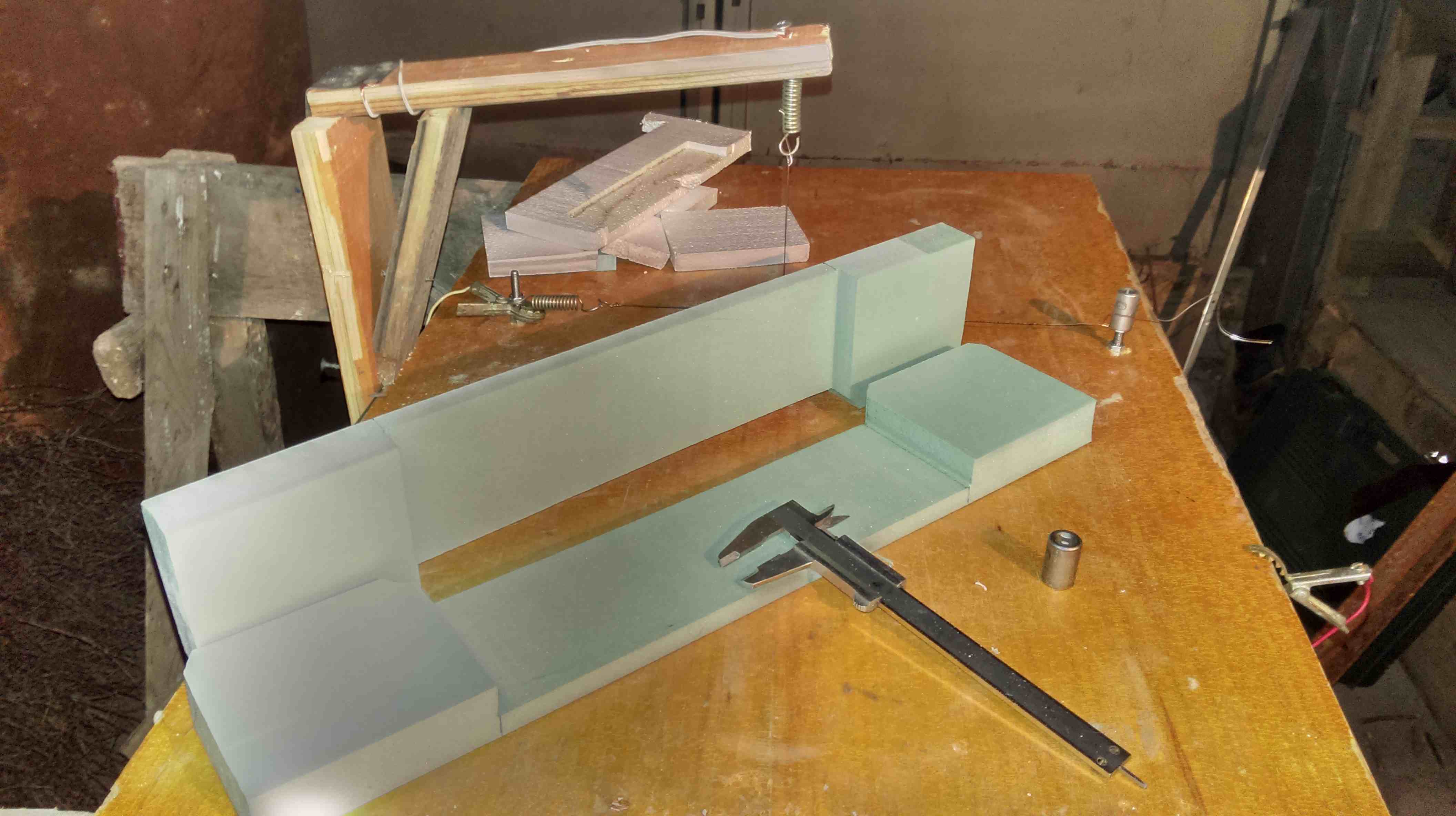

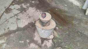

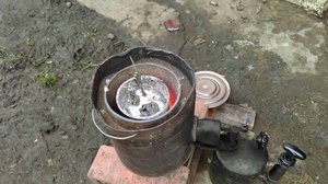

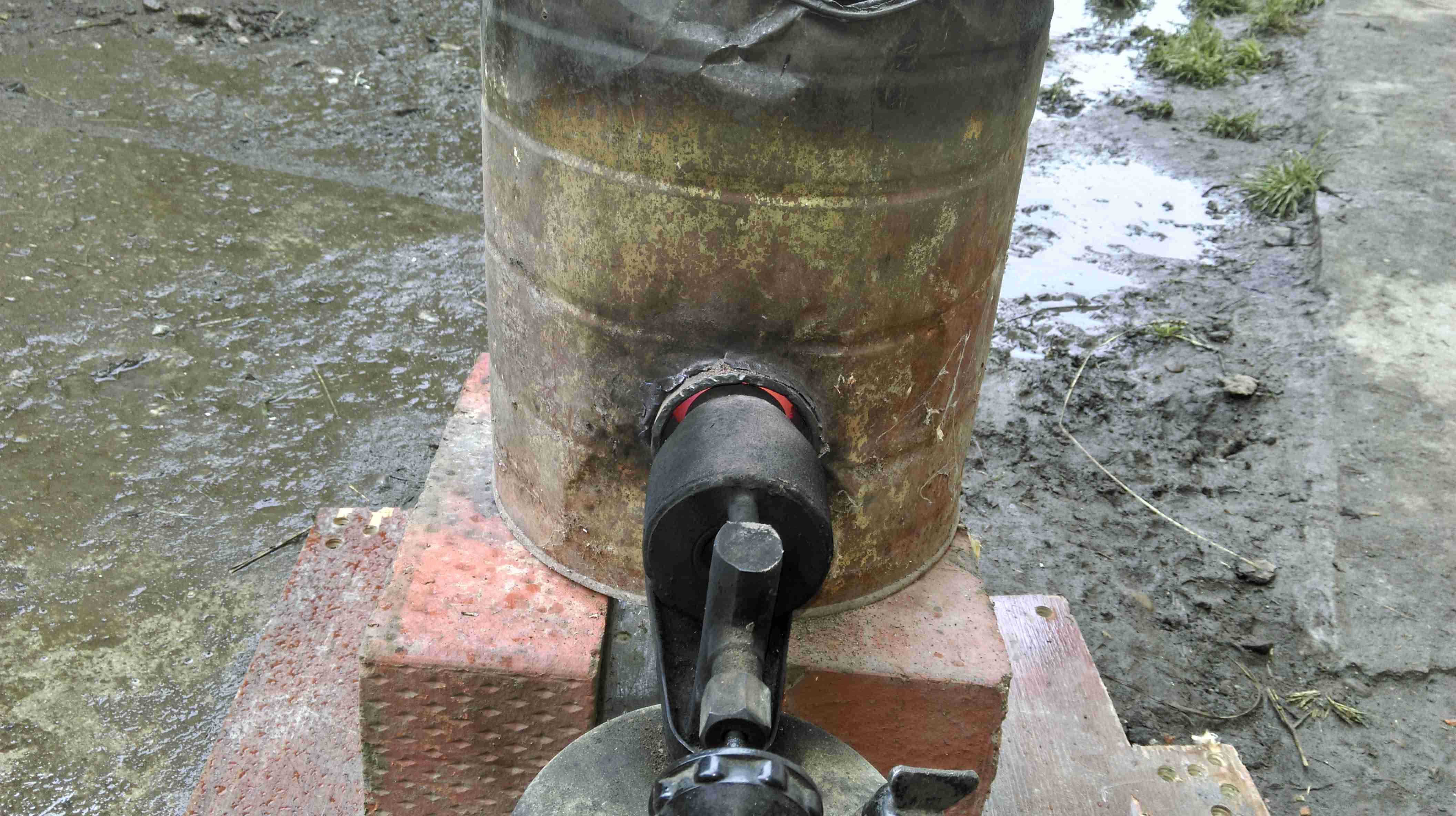

Сделал для плавки небольшую печь,примерно на 1.2 литра.

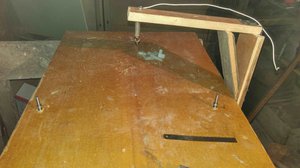

Электро лобзик для раскроя пенопласта.На прозрачной пленке для принтера распечатал шаблон будущей отливки
Печ (3872 просмотра) <a class='original' href='./download/file.php?id=102328&mode=view' target=_blank>Загрузить оригинал (485.22 КБ)</a>
Печ
Лобзик (3872 просмотра) <a class='original' href='./download/file.php?id=102329&mode=view' target=_blank>Загрузить оригинал (404.79 КБ)</a>
Лобзик
Шаблон (3872 просмотра) <a class='original' href='./download/file.php?id=102330&mode=view' target=_blank>Загрузить оригинал (274.4 КБ)</a>
Шаблон
Разметка (3872 просмотра) <a class='original' href='./download/file.php?id=102331&mode=view' target=_blank>Загрузить оригинал (240.26 КБ)</a>
Разметка
12.jpg (3872 просмотра) <a class='original' href='./download/file.php?id=102332&mode=view' target=_blank>Загрузить оригинал (335.39 КБ)</a>
Будущая отливка (3872 просмотра) <a class='original' href='./download/file.php?id=102333&mode=view' target=_blank>Загрузить оригинал (318.88 КБ)</a>
Будущая отливка

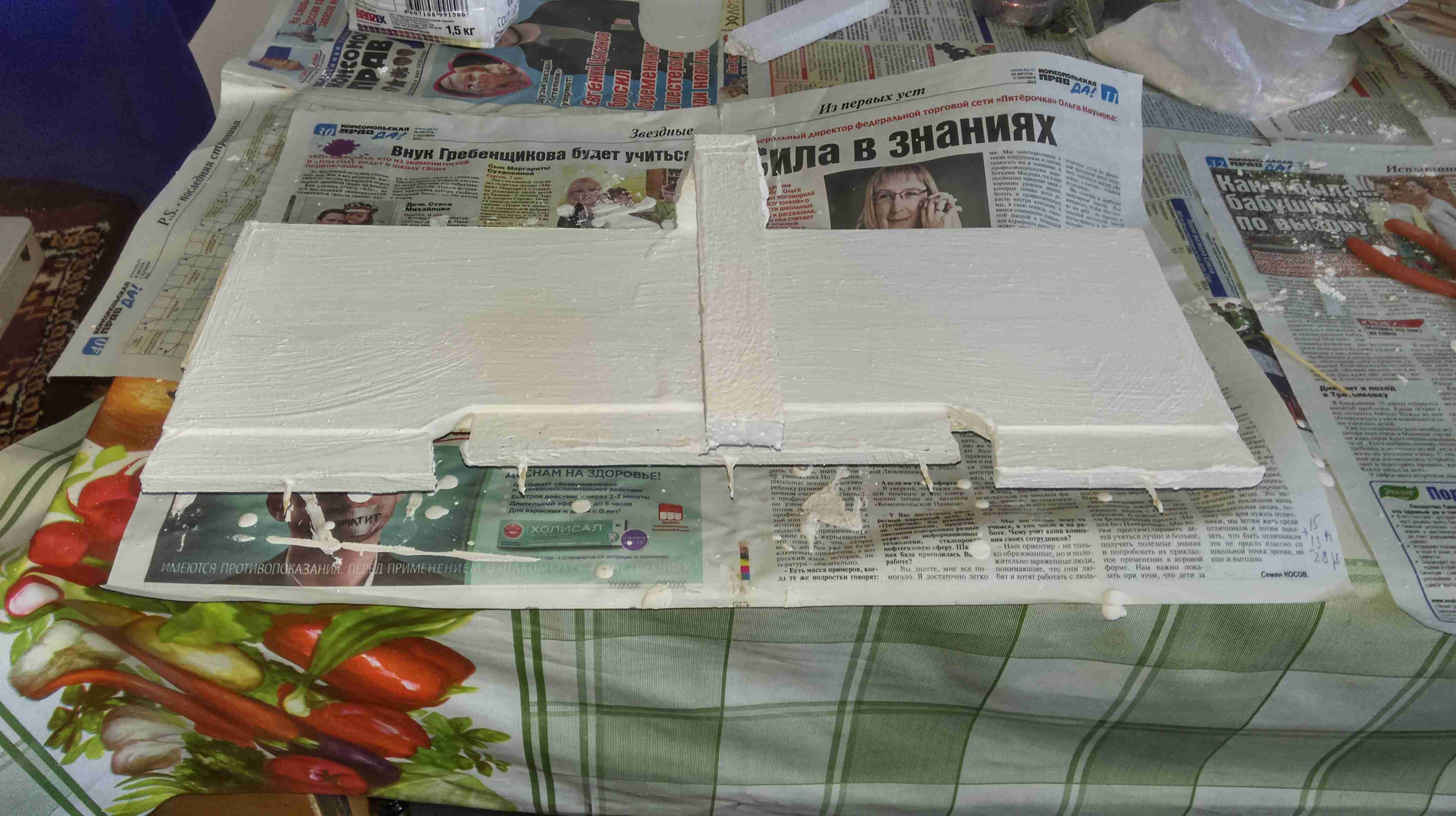

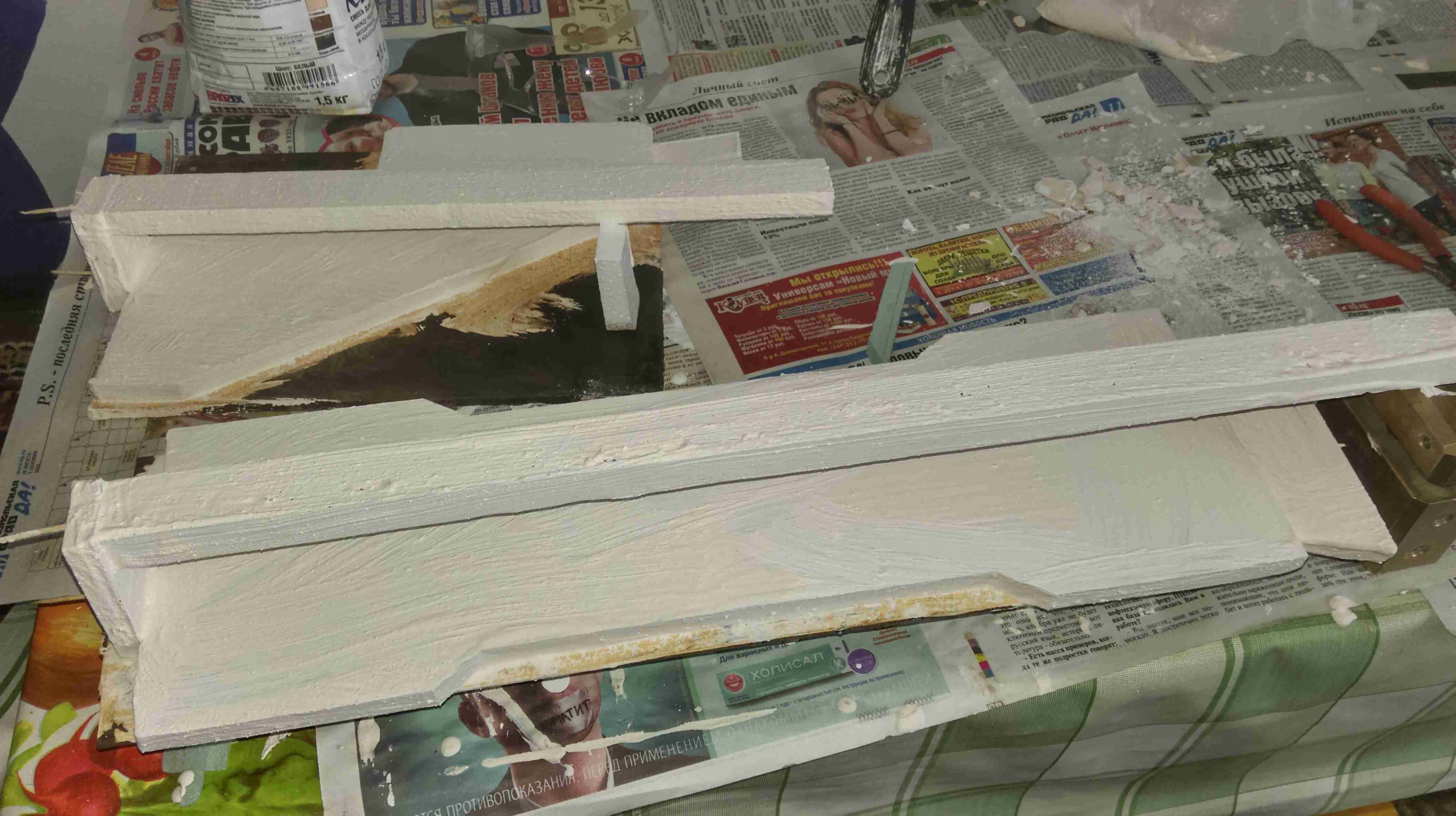

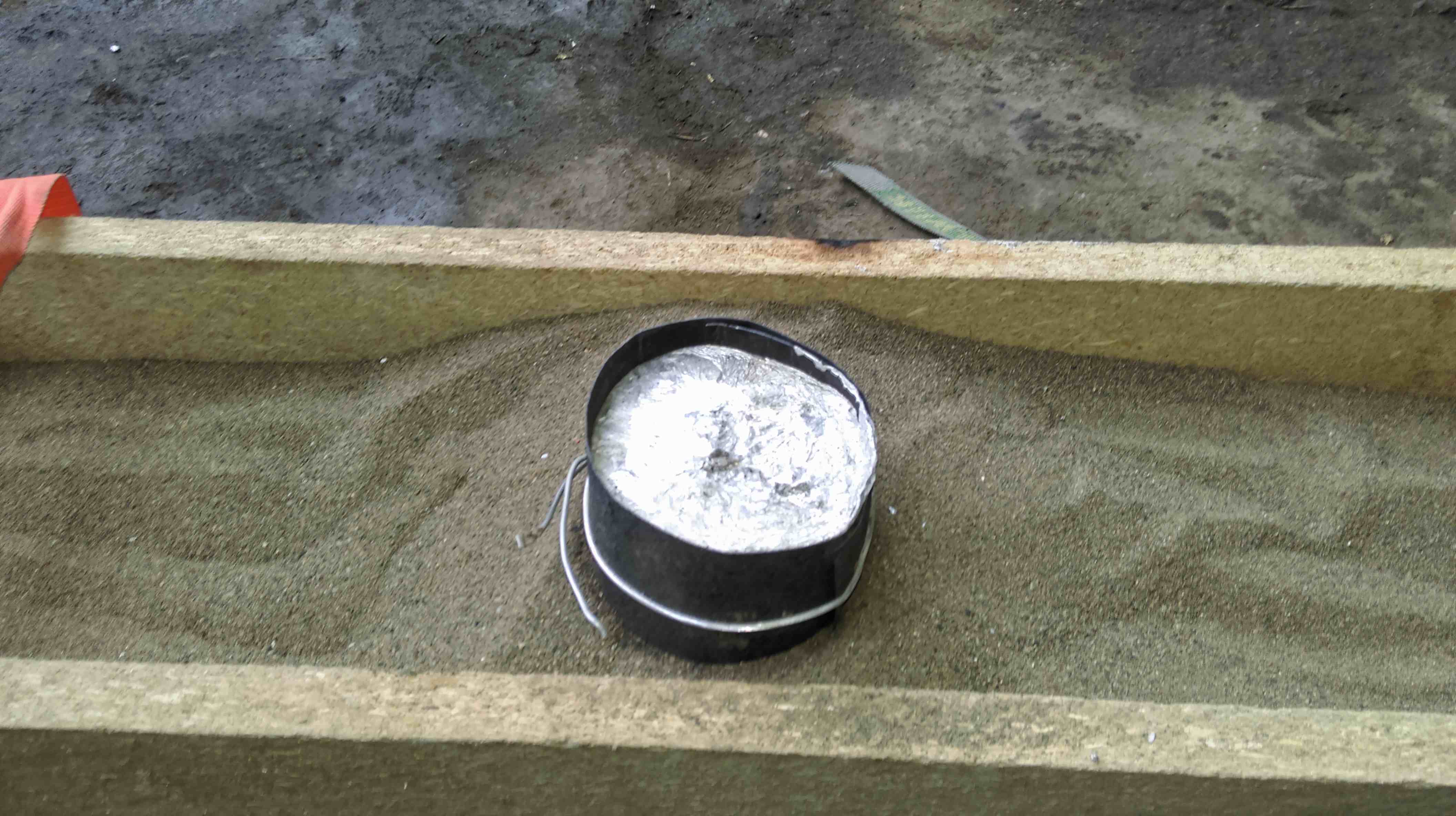

К пенопластовой модели приклеил литник с верху приклеена прибыль так как метал при отцтывании дает сильную усадку,все это дело обмазано какой то строительной смесью,важно чтобы смесь была газопроницаемой.
Всё это дело помещено в ящик и засыпана просеянным песком,утрамбовано.

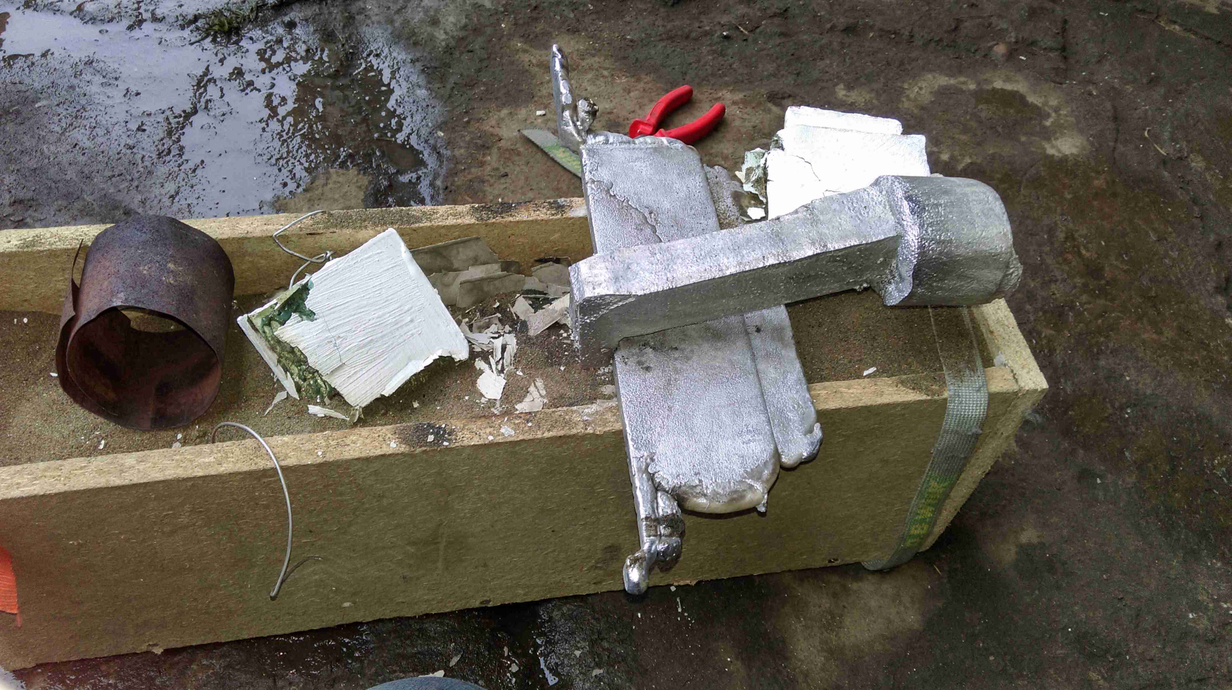

Первое литьё по выжигаемой модели и сразу же брак.Явный не догрев.
Потом выяснилось что греть нужно до свечения расплавленного алюминия.
модель для литья. (3820 просмотров) <a class='original' href='./download/file.php?id=102339&mode=view' target=_blank>Загрузить оригинал (225.96 КБ)</a>
модель для литья.
Алюминий. (3820 просмотров) <a class='original' href='./download/file.php?id=102340&mode=view' target=_blank>Загрузить оригинал (481.51 КБ)</a>
Алюминий.
Печь в работе. (3820 просмотров) <a class='original' href='./download/file.php?id=102341&mode=view' target=_blank>Загрузить оригинал (487.44 КБ)</a>
Печь в работе.
Первое литьё и первый брак. (3820 просмотров) <a class='original' href='./download/file.php?id=102342&mode=view' target=_blank>Загрузить оригинал (486.66 КБ)</a>
18.jpg (3820 просмотров) <a class='original' href='./download/file.php?id=102343&mode=view' target=_blank>Загрузить оригинал (459.54 КБ)</a>

Нет прибылей, так это по моему называется, газу некуда выходить, а алюминий к тому моменту уже остыл, и полистерол плохо выгорает, лучше всего подходит упаковочный пенопласт.

fabrikator66 писал(а):Нет прибылей, так это по моему называется, газу некуда выходить, а алюминий к тому моменту уже остыл, и полистерол плохо выгорает, лучше всего подходит упаковочный пенопласт
Прибыль приклеена с верху в виде полосок,обмазка газопроницаемая,используют обычно экструдированный пенопласт для самой модели и упаковочный для литника.
Пытался делать всю модель из упаковочного пенопласта,получалось что когда льётся алюминий по литнику раскаляет песок от которого успевала испортится сама модель.

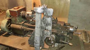

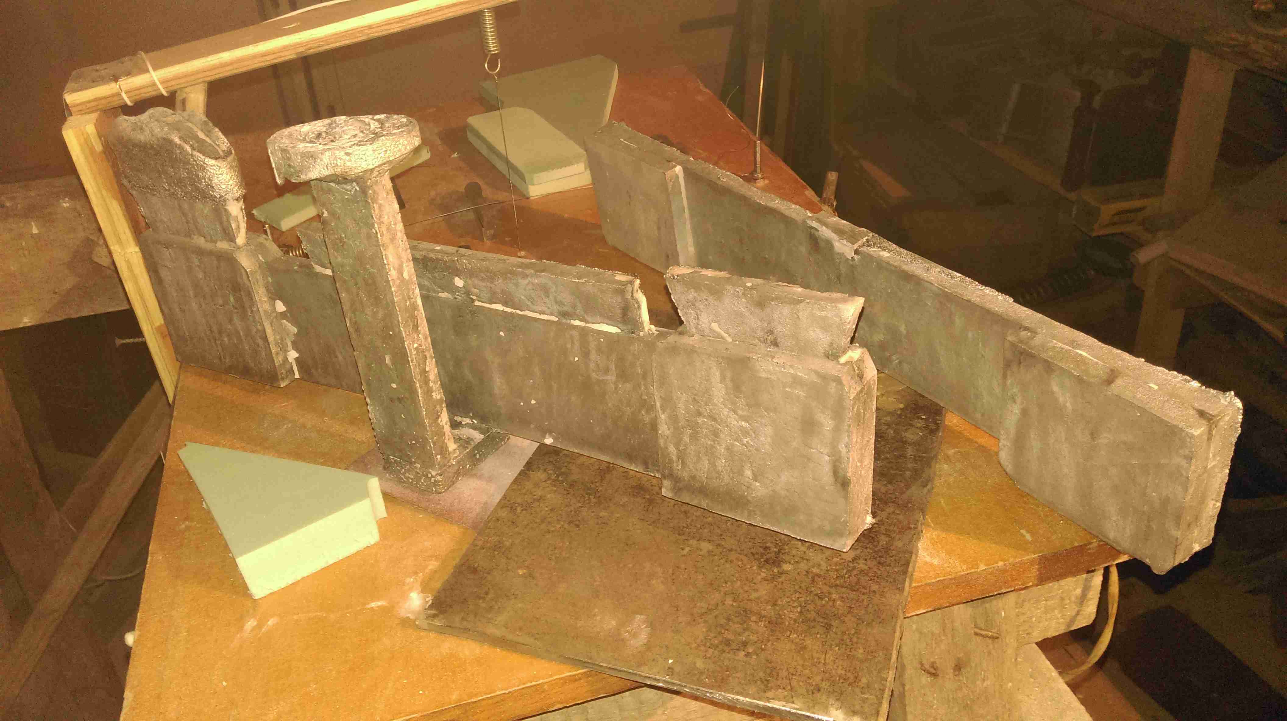

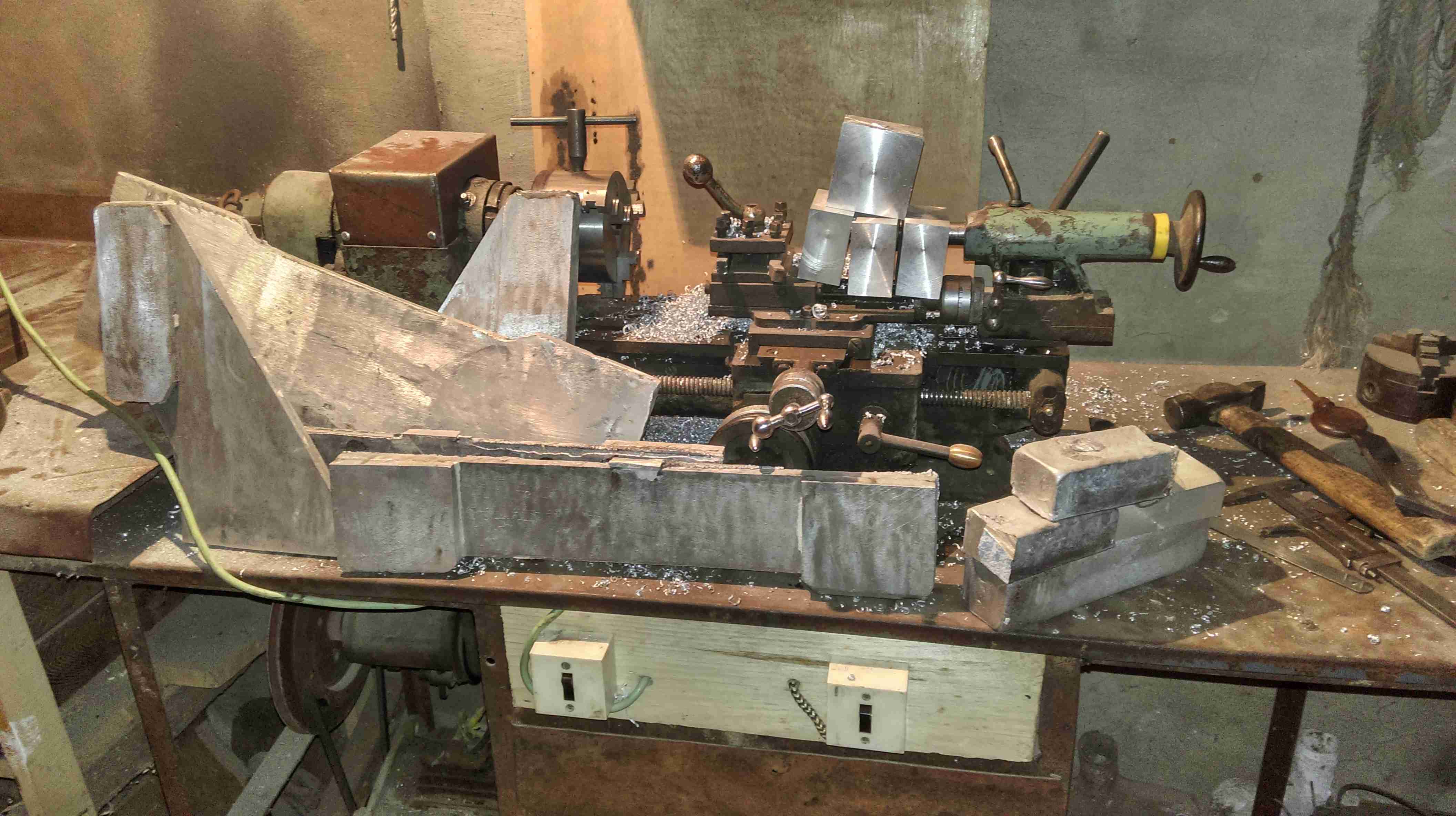

Пробую отливать стойку портала получилось на отлично,но не понравились боковые отливы под валы буду переделывать на сплошные.
Замечен ещё один не порядок,пенопластовая модель выгнулась дугой во время закладки в песок.
Кто то может сказать что делаю не правильно,при каждом добавлении картинки выкидывает на вход на сайт,пока создавал это сообщение добавил 4 фото и и 4 раза был отправлен на вход на сайт!?
Печь в работе (3735 просмотров) <a class='original' href='./download/file.php?id=102387&mode=view' target=_blank>Загрузить оригинал (401.65 КБ)</a>
Печь в работе
22.jpg (3735 просмотров) <a class='original' href='./download/file.php?id=102389&mode=view' target=_blank>Загрузить оригинал (431.88 КБ)</a>
23.jpg (3735 просмотров) <a class='original' href='./download/file.php?id=102390&mode=view' target=_blank>Загрузить оригинал (360.96 КБ)</a>
Результат (3735 просмотров) <a class='original' href='./download/file.php?id=102392&mode=view' target=_blank>Загрузить оригинал (420.8 КБ)</a>
Результат

Чтобы отливка была ровной пенопластовую модель приклеил на стальной лист.
Всё обмазано строительной смесью для выравнивания стен.
Основание (3676 просмотров) <a class='original' href='./download/file.php?id=102401&mode=view' target=_blank>Загрузить оригинал (391.59 КБ)</a>
Основание
Боковина портала и перемычка (3676 просмотров) <a class='original' href='./download/file.php?id=102403&mode=view' target=_blank>Загрузить оригинал (325.07 КБ)</a>
Результат. (3676 просмотров) <a class='original' href='./download/file.php?id=102404&mode=view' target=_blank>Загрузить оригинал (329.39 КБ)</a>
Результат.

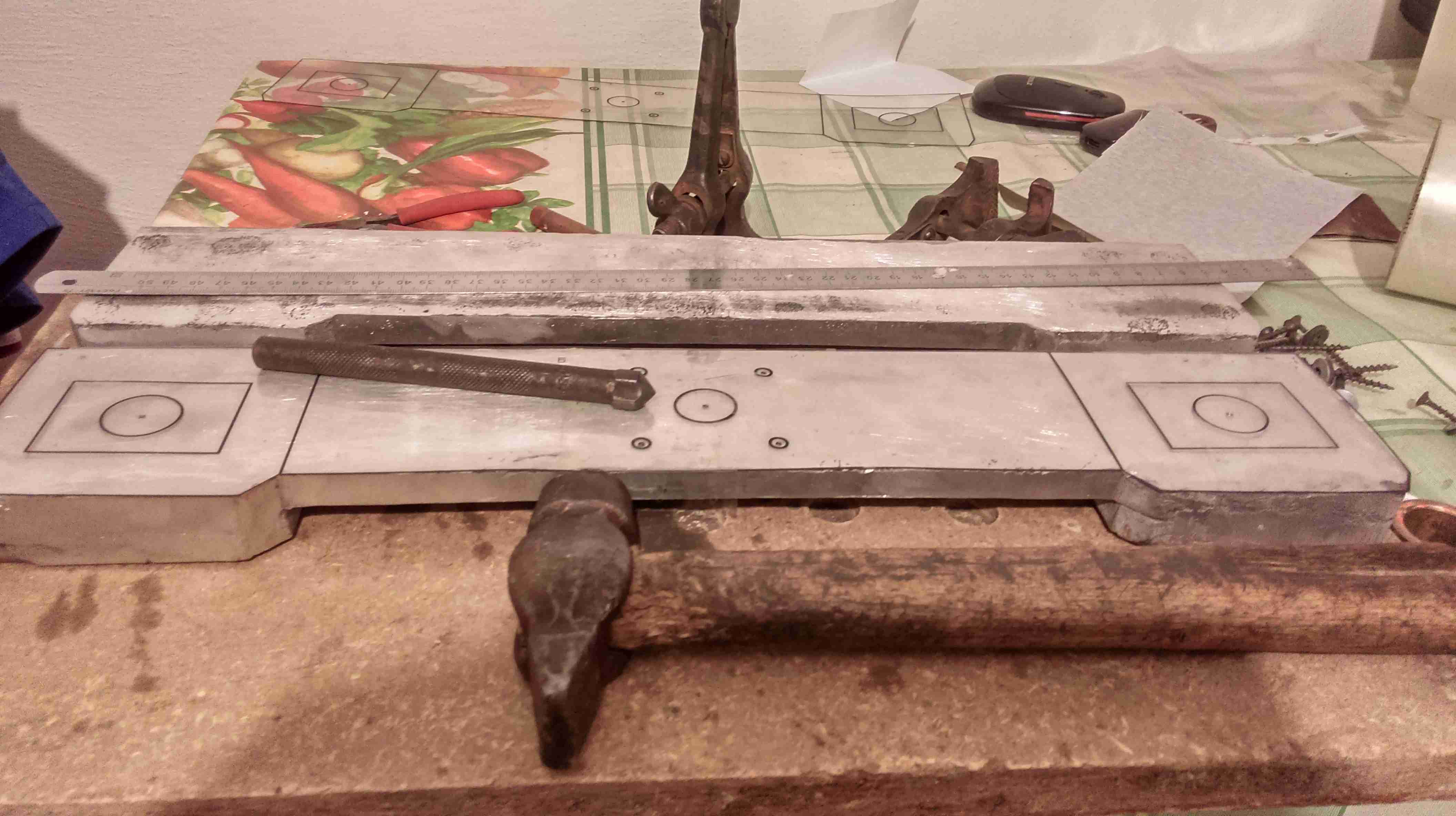

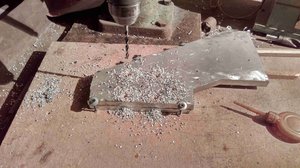

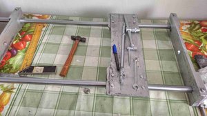

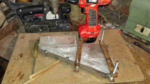

Разметка основания станка делалась на распечатанном шаблоне на прозрачной плёнки для лазерного принтера.
После разметки одну половину основания сверлил сверлом на 5мм,далее скрутил две половины в один пакет сверлил разными сверлами до 24.5мм позже подогнал разверткой до 25 мм.
Для стягивания валов пропилил ножовкой,получается не ровно как не старался.
Разметка (3615 просмотров) <a class='original' href='./download/file.php?id=102449&mode=view' target=_blank>Загрузить оригинал (311.52 КБ)</a>
Разметка

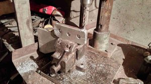

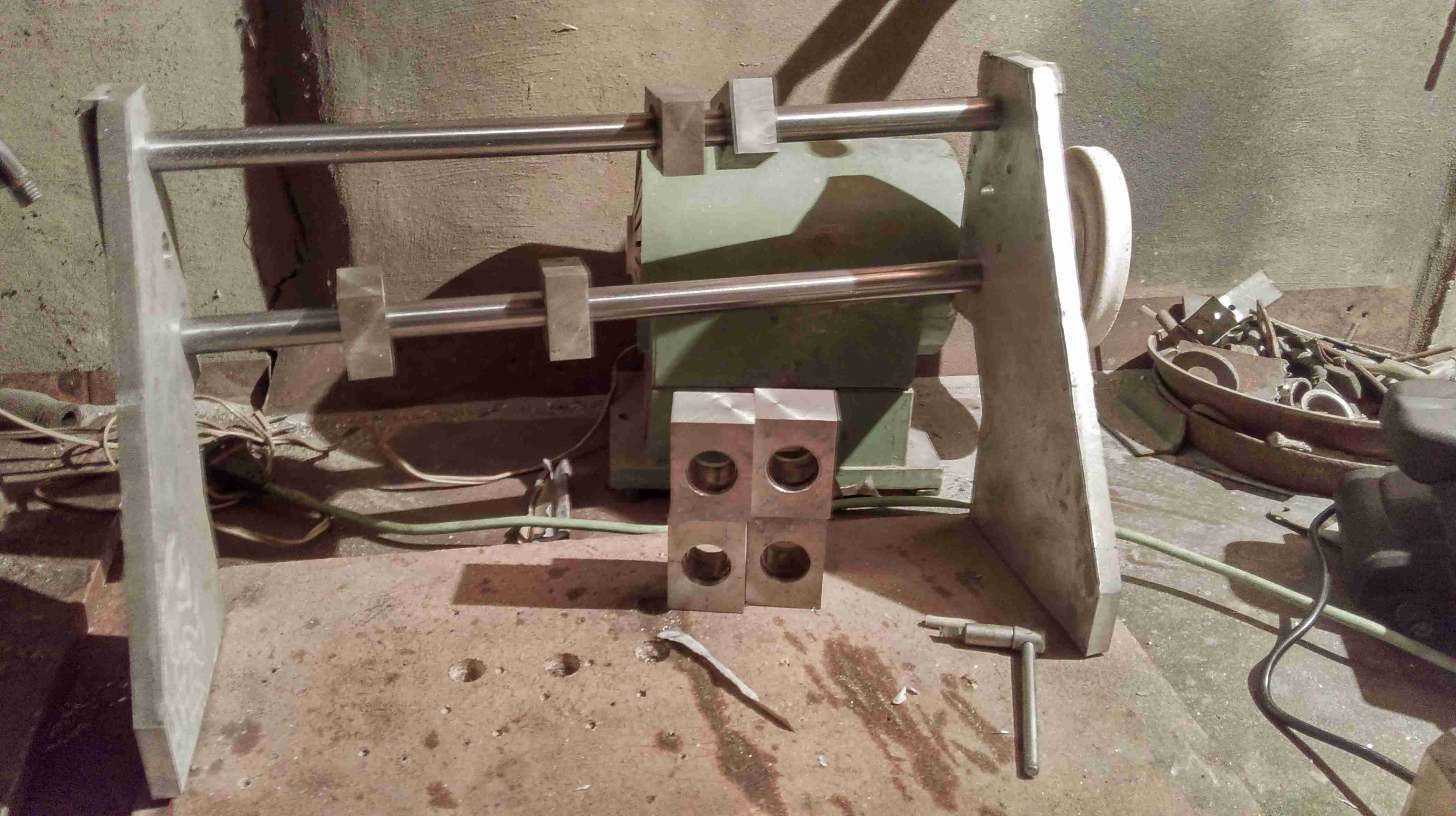

Та же самая процедура со стойками портала.
32.jpg (3567 просмотров) <a class='original' href='./download/file.php?id=102496&mode=view' target=_blank>Загрузить оригинал (482.8 КБ)</a>
Пакет из двух стоек подготовка к сверлению (3567 просмотров) <a class='original' href='./download/file.php?id=102498&mode=view' target=_blank>Загрузить оригинал (441.97 КБ)</a>

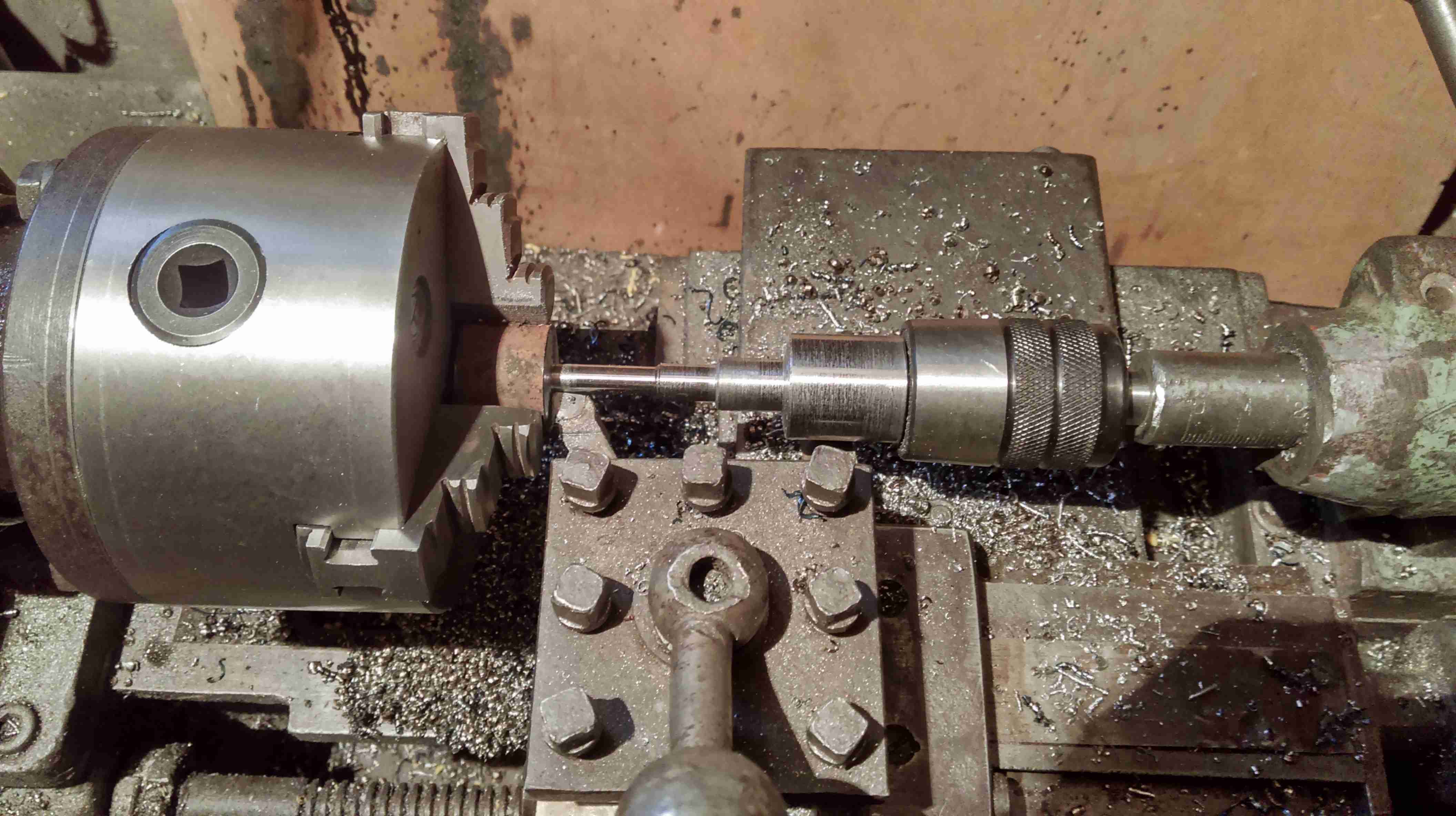

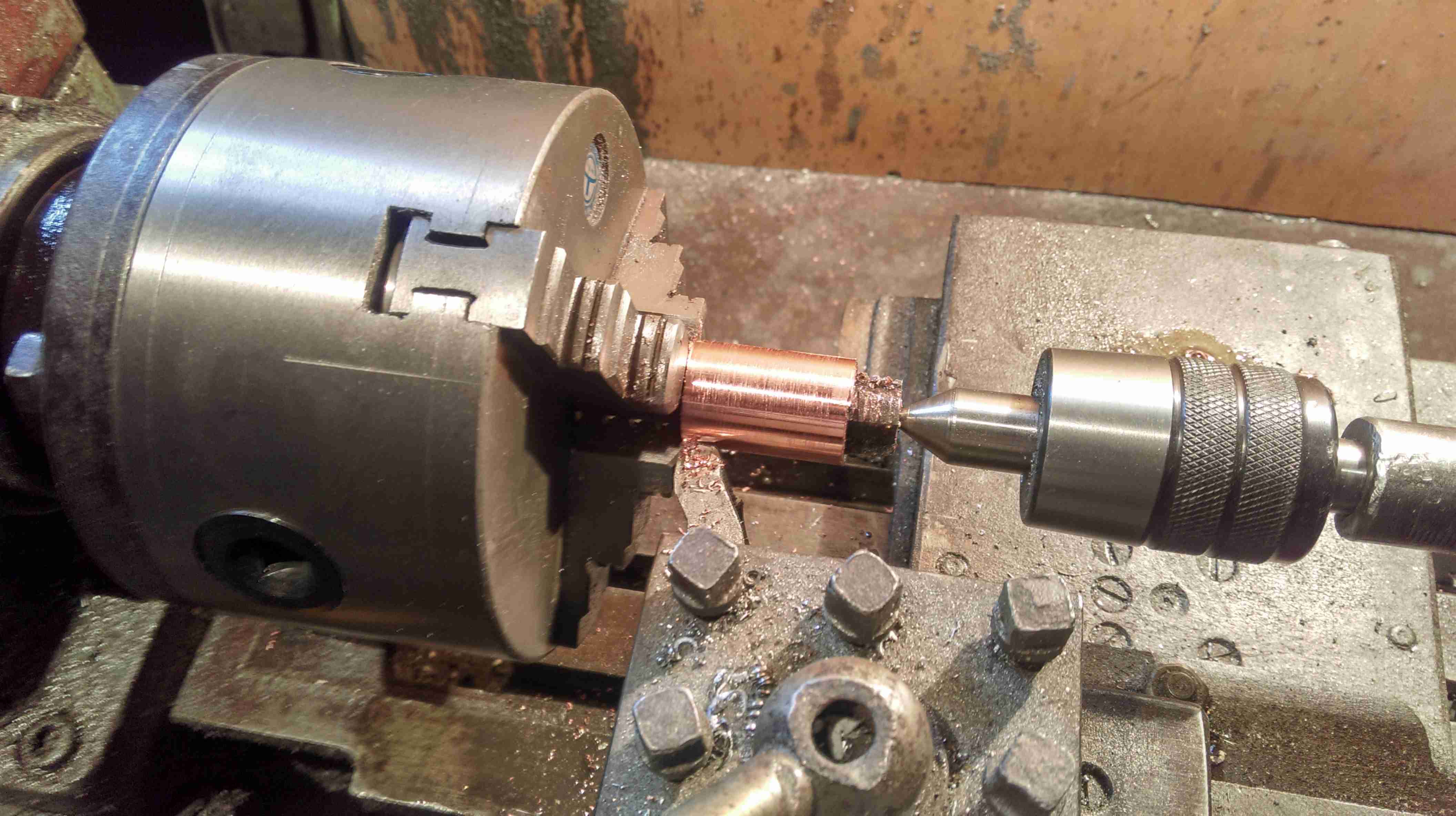

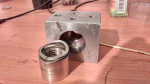

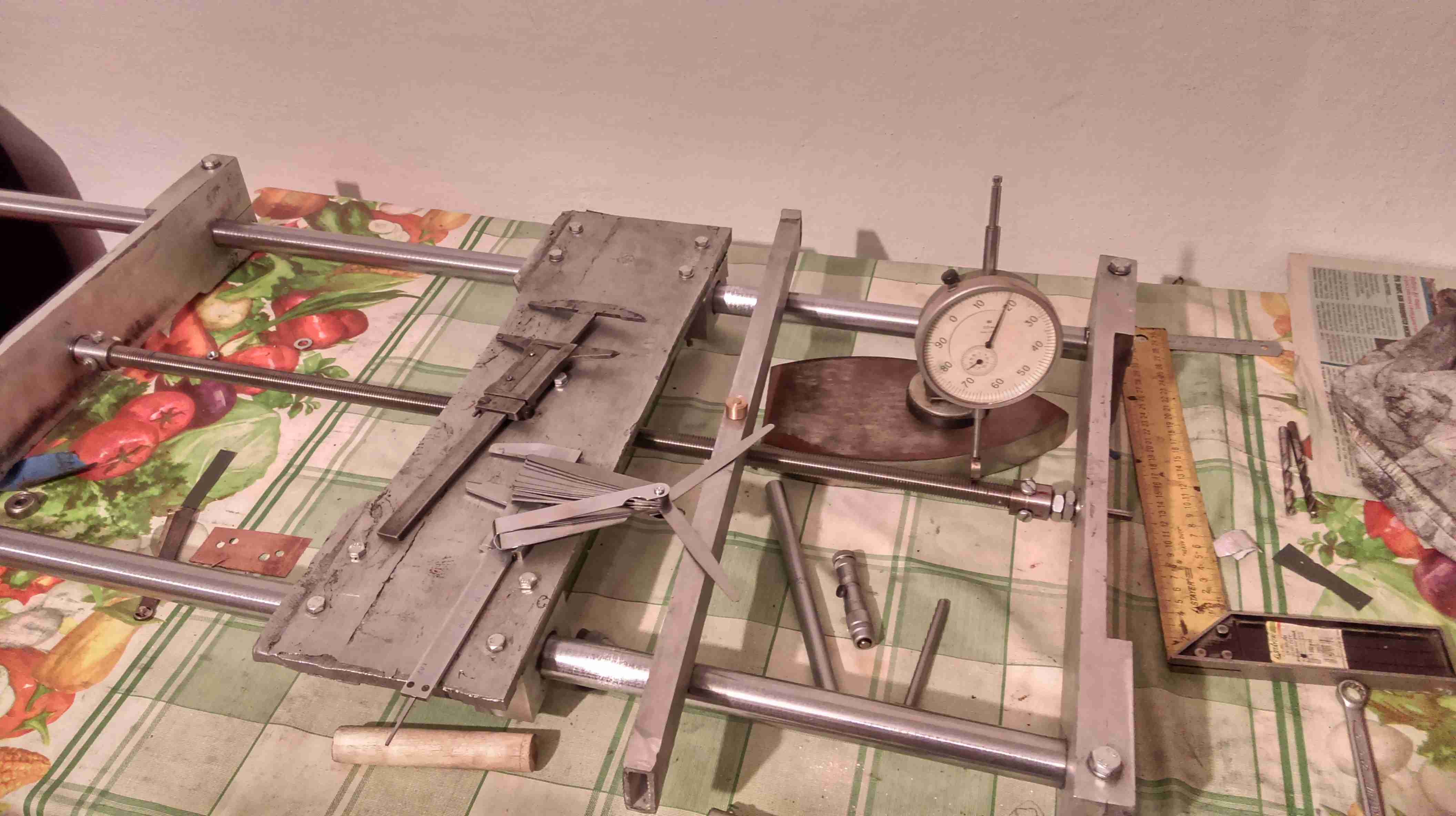

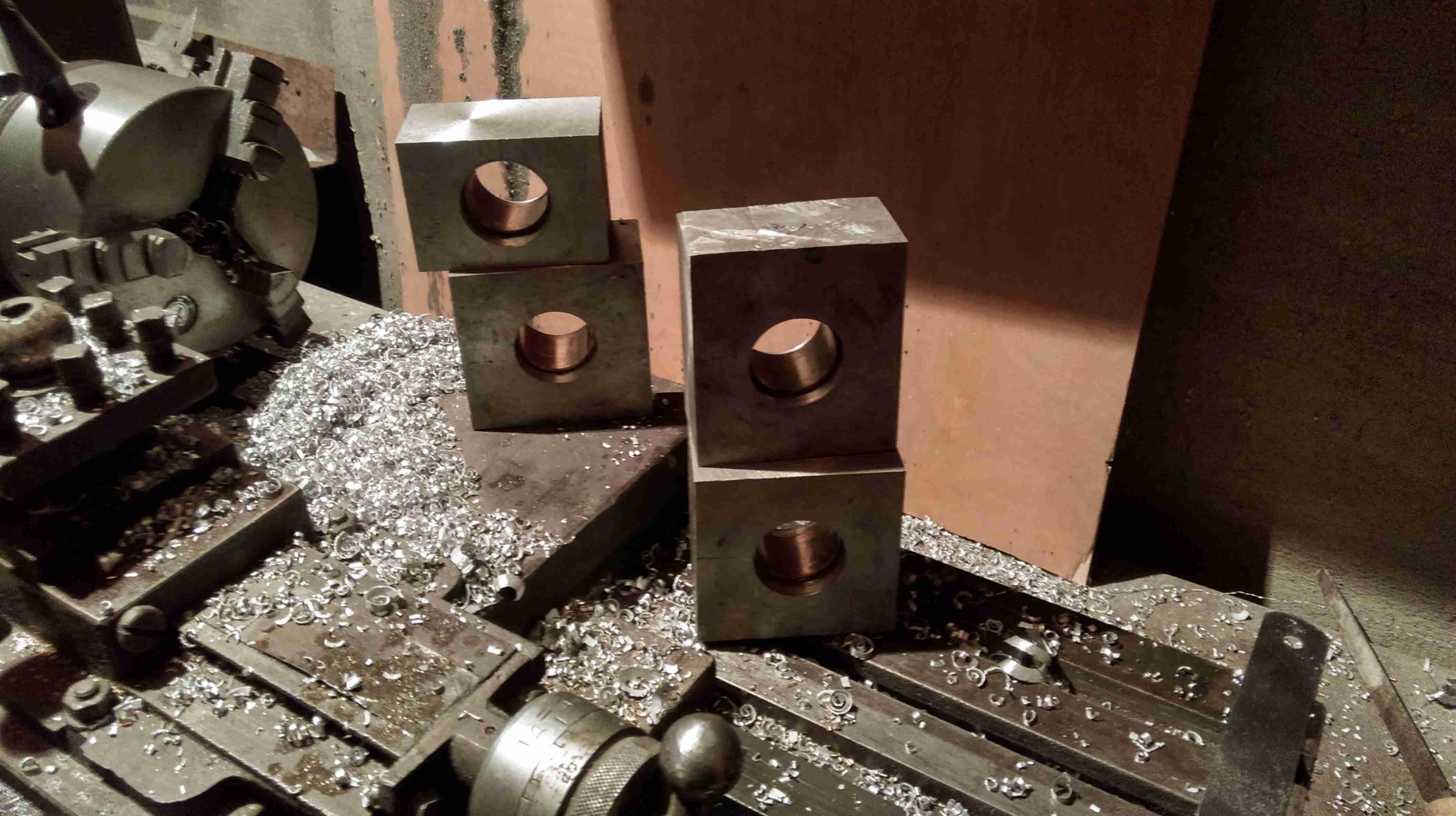

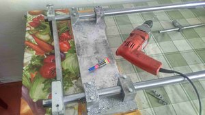

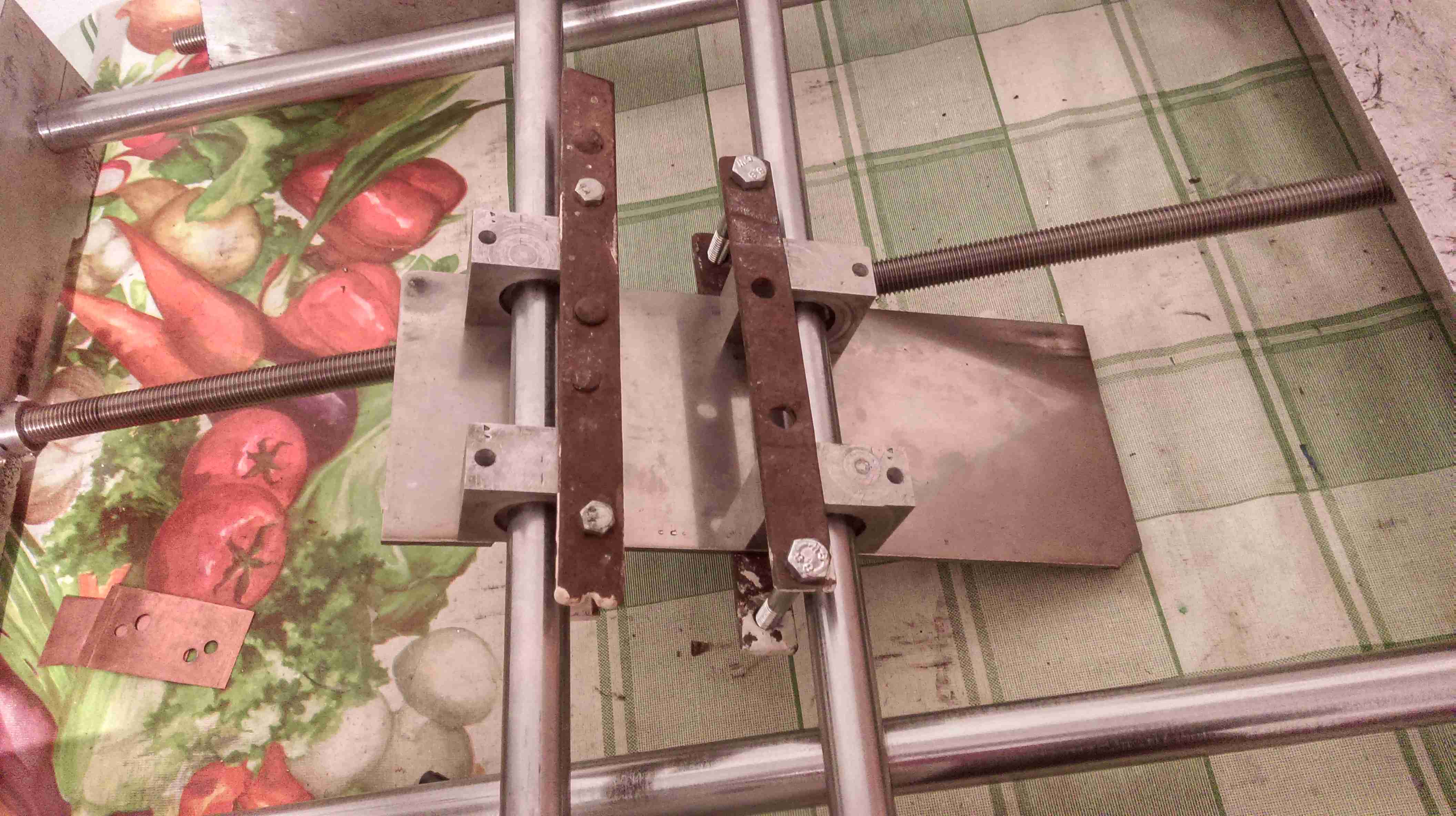

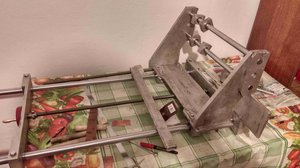

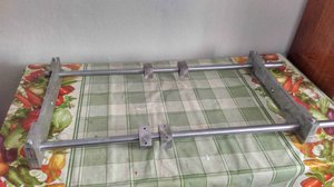

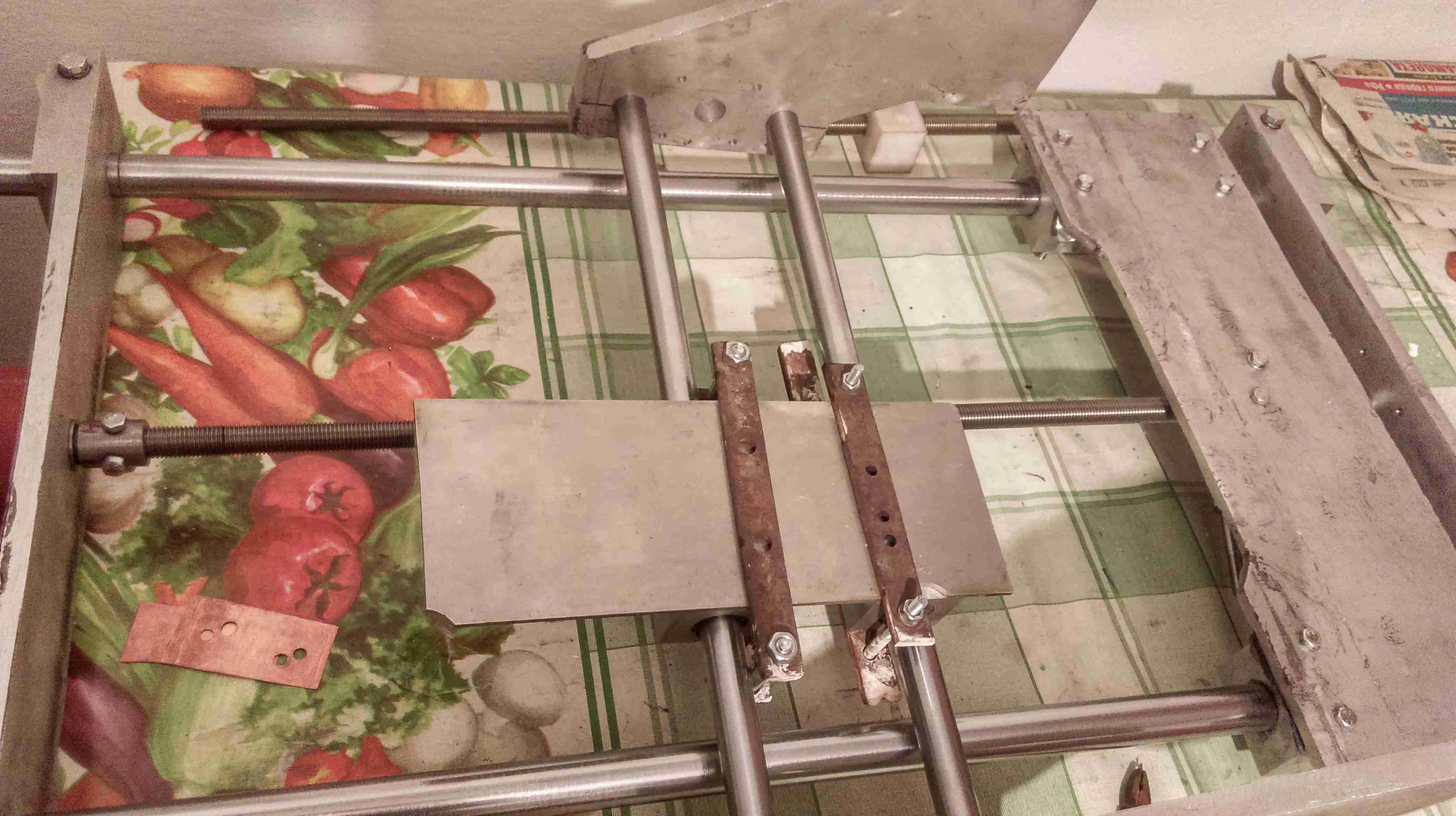

Выточил линейные подшипники.
Втулки оси Х 25 мм от передней балки газели,после зопресовки раздал по диаметру оправкой после развернул разверткой.
На ось Y 20 вынутые из счетчика от бензовоза,похожи на втулки от стартеров.
Линейные подшипник оси Х (3529 просмотров) <a class='original' href='./download/file.php?id=102523&mode=view' target=_blank>Загрузить оригинал (356.39 КБ)</a>
Примерка оси Y (3529 просмотров) <a class='original' href='./download/file.php?id=102524&mode=view' target=_blank>Загрузить оригинал (359.08 КБ)</a>
Примерка оси Y
Начало сборки (3529 просмотров) <a class='original' href='./download/file.php?id=102525&mode=view' target=_blank>Загрузить оригинал (392.52 КБ)</a>
Начало сборки

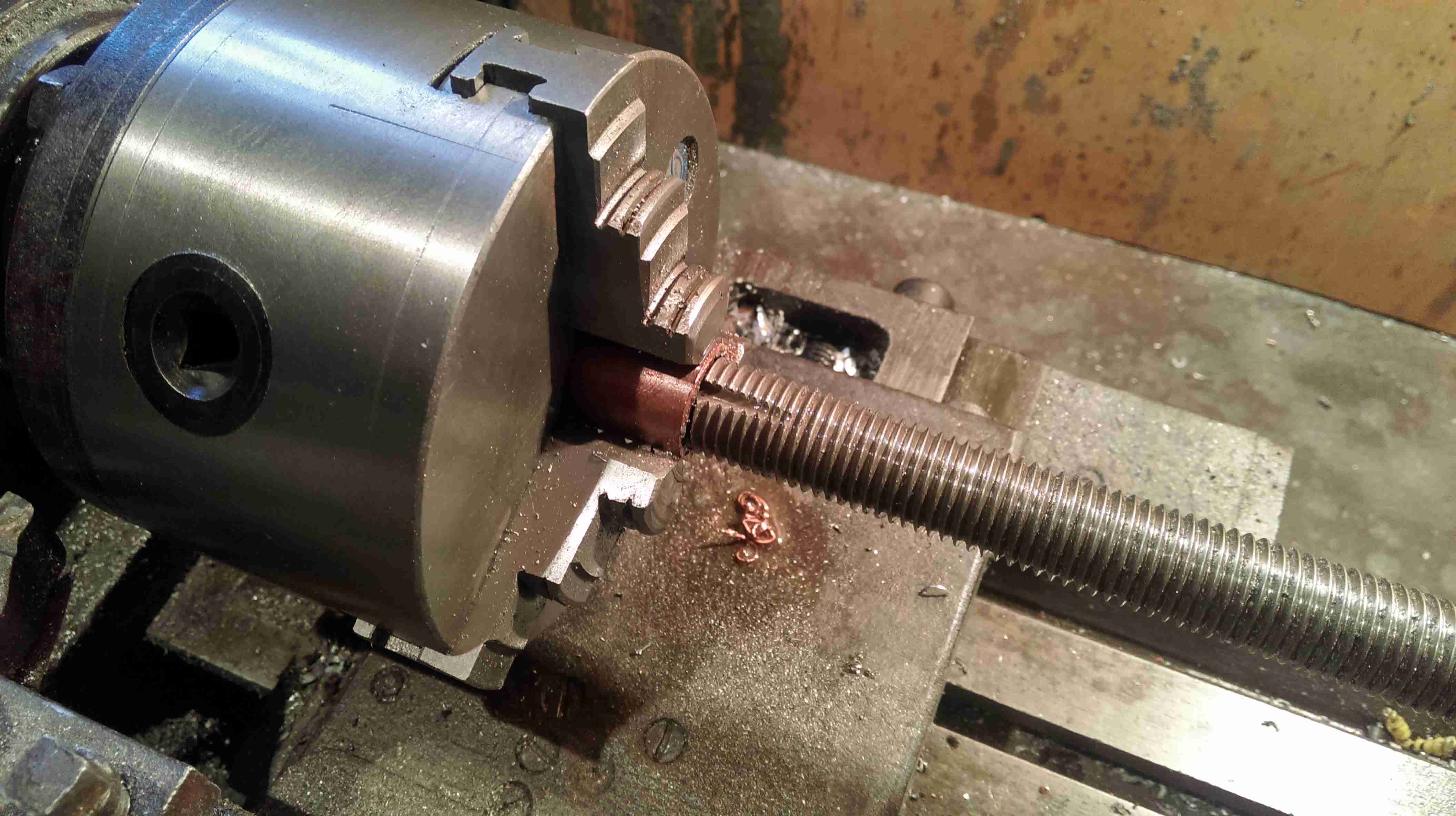

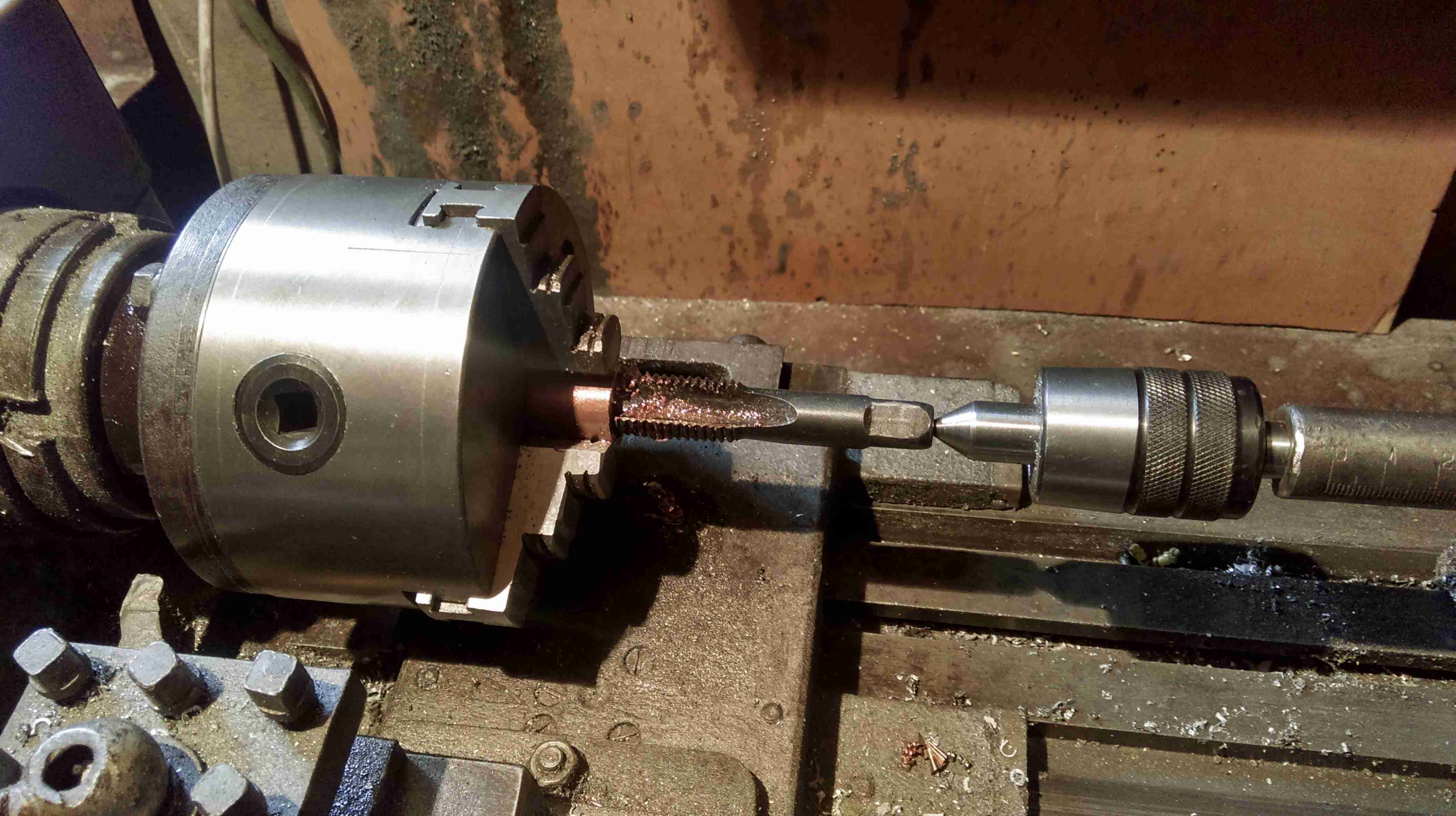

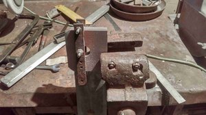

Подгонка подшипников отняла много времени малейший перекос всё встает клином.Еще вал на 25 оказался не равномерным по диаметру,до половины вала подшипник скользит нормально дальше уже перемещается тяжело.Второй вал попался нормальным.С 20мм валами проблем не было.Заказывал в прилоджике.
Подгонял подшипники к плоскостям отливки шабером из старого советского напильника ну и без подкладок не обошлось :mrgreen:
Шпильки которые продают в магазине оказались очень паршивого качества пришлось от них отказаться в пользу шпилек из нержавейки 16/2.

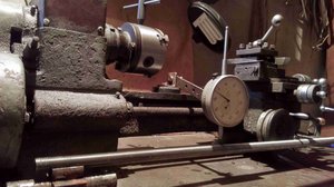

Почитав форум о проточке винтов многие жалуются на токарей на испорченные винты решил винты не протачивать,а выточить стаканы и надеть на резьбу тем более в случае брака второй подходящей по длине шпильки не было.
Получилось боле менее нормально уложился в 2 сотки,чего не ожидал от себя.
37.jpg (3440 просмотров) <a class='original' href='./download/file.php?id=102557&mode=view' target=_blank>Загрузить оригинал (368.69 КБ)</a>
38.jpg (3440 просмотров) <a class='original' href='./download/file.php?id=102571&mode=view' target=_blank>Загрузить оригинал (415.88 КБ)</a>
39.jpg (3440 просмотров) <a class='original' href='./download/file.php?id=102572&mode=view' target=_blank>Загрузить оригинал (381.2 КБ)</a>
Правка вала. (3440 просмотров) <a class='original' href='./download/file.php?id=102574&mode=view' target=_blank>Загрузить оригинал (325.74 КБ)</a>
Правка вала.
Получилось более менее нормально уложился в две сотки. (3440 просмотров) <a class='original' href='./download/file.php?id=102575&mode=view' target=_blank>Загрузить оригинал (313.18 КБ)</a>

Ходовая гайка из бронзы от вала коромысла ГРМ дизеля CATERPILLAR.Цвет странный больше на медь похож.
Резьбу нарезал первым метчиком в место второго номера использовал обрезок шпильки с прорезанной канавкой.
Для регулировки зазора предусмотрены с торца два винта,на фото их пока ещё нет.
42.jpg (3414 просмотров) <a class='original' href='./download/file.php?id=102590&mode=view' target=_blank>Загрузить оригинал (393.58 КБ)</a>
43.jpg (3414 просмотров) <a class='original' href='./download/file.php?id=102591&mode=view' target=_blank>Загрузить оригинал (353.74 КБ)</a>
Проточка внешнего диаметра на метчике (3414 просмотров) <a class='original' href='./download/file.php?id=102592&mode=view' target=_blank>Загрузить оригинал (380.3 КБ)</a>
45.jpg (3414 просмотров) <a class='original' href='./download/file.php?id=102593&mode=view' target=_blank>Загрузить оригинал (430.68 КБ)</a>

Ось Y пластина из нержавейки сверлилось по месту.
46.jpg (3397 просмотров) <a class='original' href='./download/file.php?id=102599&mode=view' target=_blank>Загрузить оригинал (353.94 КБ)</a>
47.jpg (3397 просмотров) <a class='original' href='./download/file.php?id=102606&mode=view' target=_blank>Загрузить оригинал (342.61 КБ)</a>
48.jpg (3397 просмотров) <a class='original' href='./download/file.php?id=102607&mode=view' target=_blank>Загрузить оригинал (458.51 КБ)</a>
49.jpg (3397 просмотров) <a class='original' href='./download/file.php?id=102608&mode=view' target=_blank>Загрузить оригинал (349.15 КБ)</a>
AVK74
Сообщения: 1854
Репутация: 335
Откуда: Уфа
Re: Фрезер с рабочим полем 580/320/100 для хобби.
Сообщение AVK74 »
Вот у вас времени много.
Какой сакральный смысл делать станок из литого алюминия на трапеции и висячих валах с самодельными втулками.
Жесткости не будет совсем, можно было хоть из фанеры его сделать.
Китайский мастер
Сообщения: 127
Зарегистрирован: 20 окт 2015, 09:28
Репутация: 27
Откуда: Уфа
Сообщение Китайский мастер »
AVK74 писал(а):Вот у вас времени много.
Фанера присутствует в этом станке.А хобби оно для того и хобби чтобы на него время тратить.
