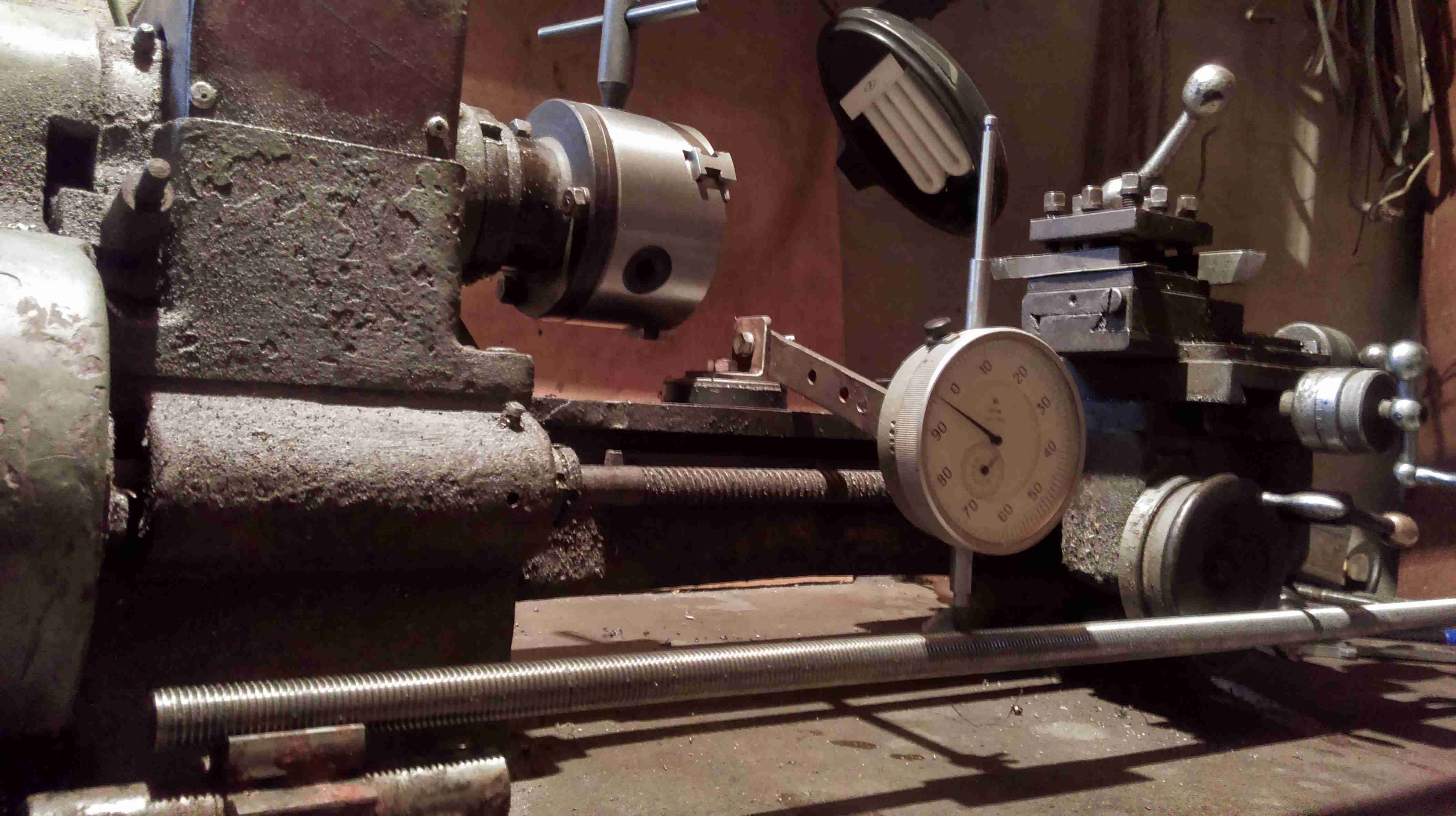

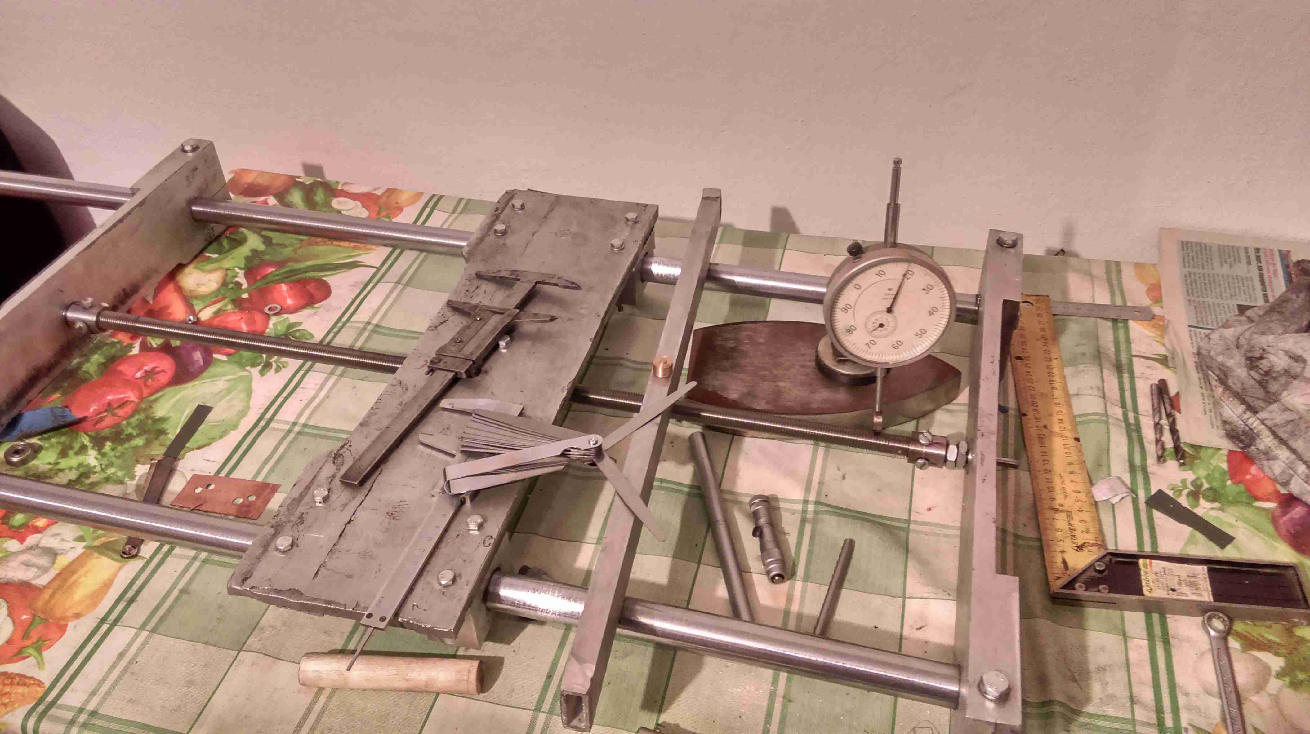

Подгонка подшипников отняла много времени малейший перекос всё встает клином.Еще вал на 25 оказался не равномерным по диаметру,до половины вала подшипник скользит нормально дальше уже перемещается тяжело.Второй вал попался нормальным.С 20мм валами проблем не было.Заказывал в прилоджике.
Подгонял подшипники к плоскостям отливки шабером из старого советского напильника ну и без подкладок не обошлось :mrgreen:
Шпильки которые продают в магазине оказались очень паршивого качества пришлось от них отказаться в пользу шпилек из нержавейки 16/2.
Почитав форум о проточке винтов многие жалуются на токарей на испорченные винты решил винты не протачивать,а выточить стаканы и надеть на резьбу тем более в случае брака второй подходящей по длине шпильки не было.
Получилось боле менее нормально уложился в 2 сотки,чего не ожидал от себя.

Ось Y пластина из нержавейки сверлилось по месту.
46.jpg (3732 просмотра) <a class='original' href='./download/file.php?id=102599&mode=view' target=_blank>Загрузить оригинал (353.94 КБ)</a>
47.jpg (3732 просмотра) <a class='original' href='./download/file.php?id=102606&mode=view' target=_blank>Загрузить оригинал (342.61 КБ)</a>
48.jpg (3732 просмотра) <a class='original' href='./download/file.php?id=102607&mode=view' target=_blank>Загрузить оригинал (458.51 КБ)</a>
49.jpg (3732 просмотра) <a class='original' href='./download/file.php?id=102608&mode=view' target=_blank>Загрузить оригинал (349.15 КБ)</a>

Вот у вас времени много.
Какой сакральный смысл делать станок из литого алюминия на трапеции и висячих валах с самодельными втулками.
Жесткости не будет совсем, можно было хоть из фанеры его сделать.

Фанера присутствует в этом станке.А хобби оно для того и хобби чтобы на него время тратить.
