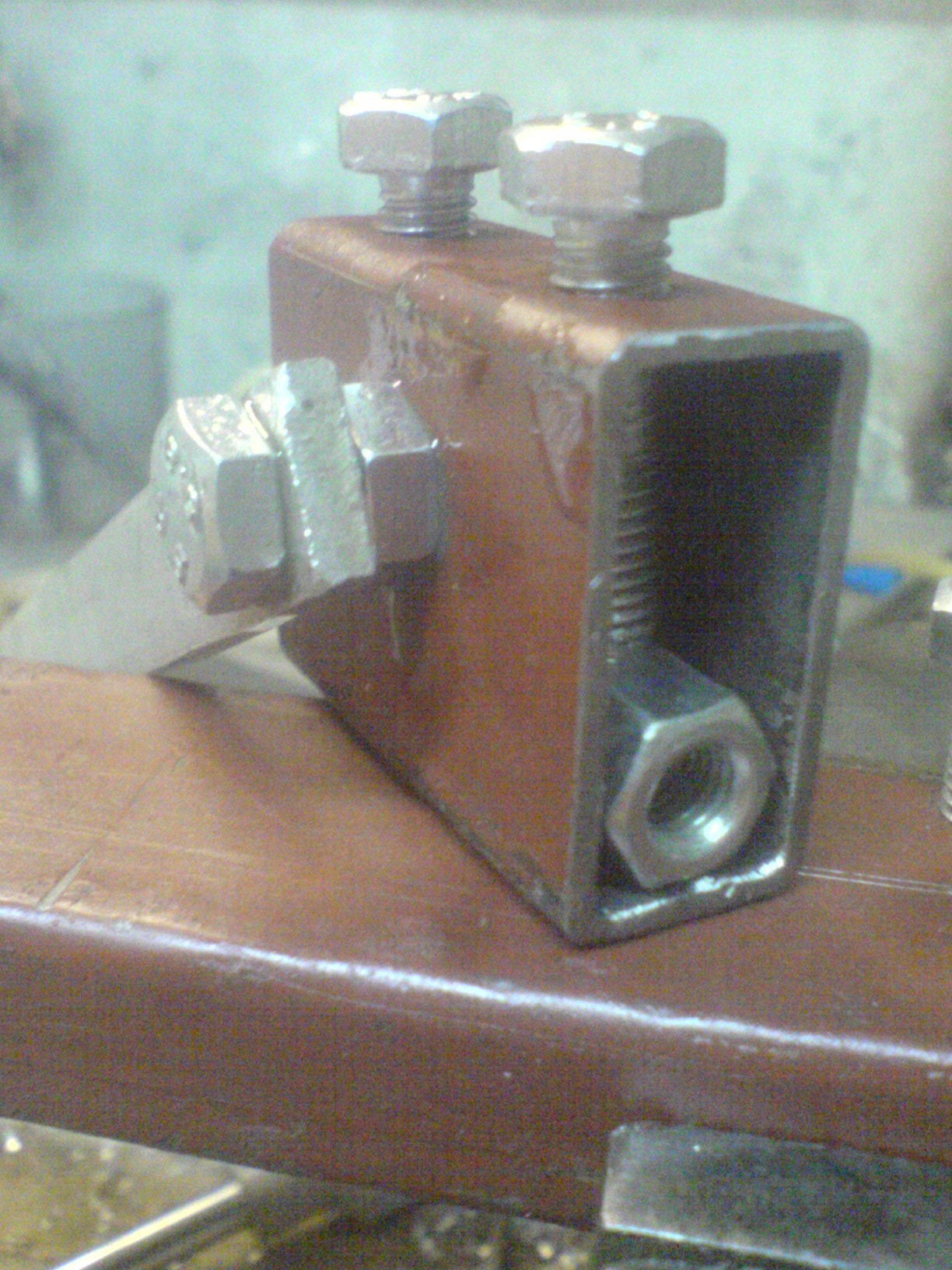

Вот что получилось в процессе опытно-экспериментальной работы:
Вот такая "разрезная гайка":
DSC05851.jpg (8176 просмотров) <a class='original' href='./download/file.php?id=2521&mode=view' target=_blank>Загрузить оригинал (490.62 КБ)</a>
Внутри две длинные гайки - прижаты к стенке трубы болтами...

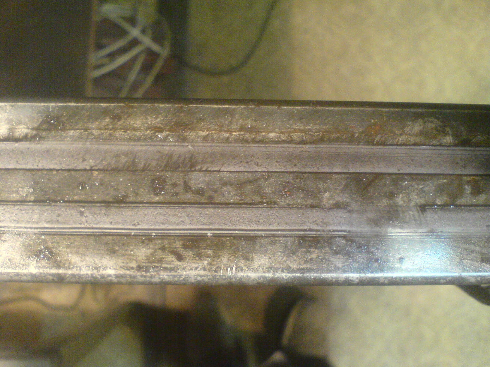

После снятия слоя грунтовки с "направляющей" взору открылась весьма и весьма кривая поверхность )ac( - пока хватило терпения пошлифовал ее шкуркой на бруске... Эх, шлифмашинку бы...
При сборке выяснился один очень важный момент: необходимо чтобы поверхности прилегания подшипников были как можно более параллельны друг другу и перпендикулярны направляющей, так как возможность юстировки сюда не заложена (либо закладывать возможность), можно, конечно, подкладывать фигню всякую... Вроде и очевидно, но вот как-то особых мер для достижения этого не принимал - как результат вчера долго не мог понять почему совершенно ровная шпилька бьет...
Еще ньюансик: шпилька должна быть чуть-чуть "натянута".
Когда выравнивал подшипниковые опоры сверлил отверстия в направляющей - стружка попала под подшипник - клин и скрежет )ai( ... сначала подумал что подшипник лопнул... так что скребки надо делать обязательно...

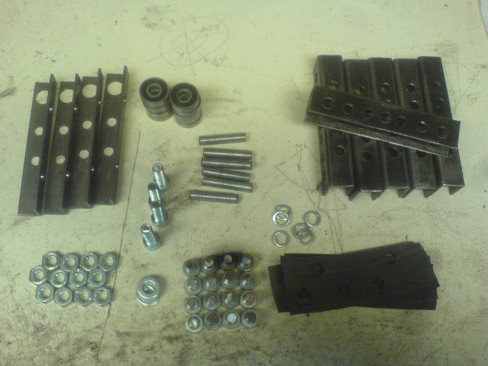

Позавчера наконец выбрался в гараж - начал изготавливать каретку 2-й генерации...
Вот что получилось:
Комплектация (8176 просмотров) <a class='original' href='./download/file.php?id=2553&mode=view' target=_blank>Загрузить оригинал (397.24 КБ)</a>
Комплектация

Учтены ошибки первой конструкции, улучшена технологичность изготовления (4 часа), сборки (0.5 часа), настройки (0.5 часа). Можно ставить на поток )bt8(

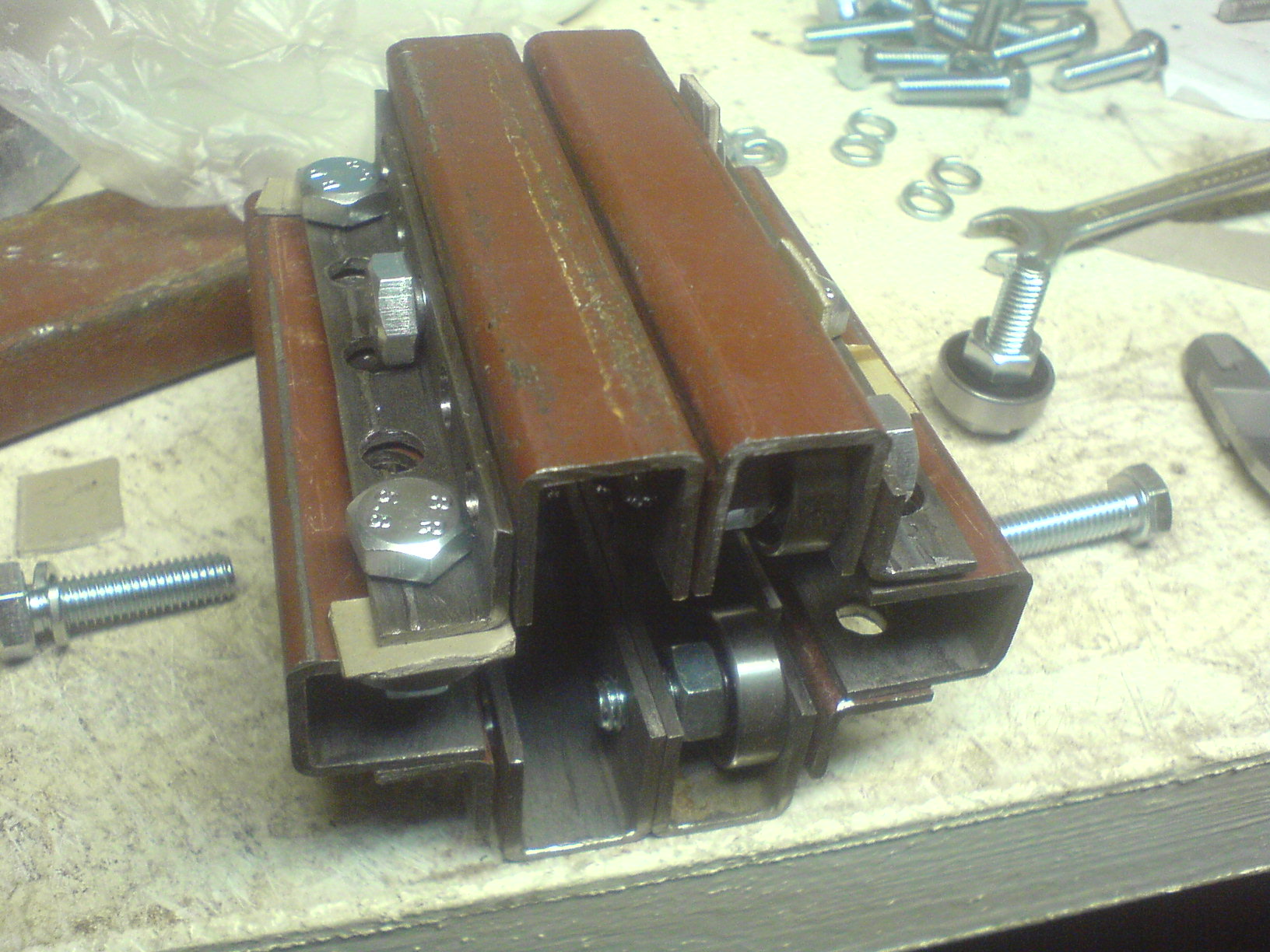

Небольшой фотоотчет с комментариями:
Каретки (8097 просмотров) <a class='original' href='./download/file.php?id=2582&mode=view' target=_blank>Загрузить оригинал (494.62 КБ)</a>
Каретки
Каретка, вид сверху (8097 просмотров) <a class='original' href='./download/file.php?id=2583&mode=view' target=_blank>Загрузить оригинал (319.62 КБ)</a>
Каретка, вид сверху

Долго я думал и экспериментировал над подшипниковым узлом, остановился на таком, хотя вот уважаемый Граф применяет такие же радиальные подшипники с разделительной пластиной, об этом здесь. Мне лично, не очень нравится неоднозначность с затяжкой схемы с разделительной пластиной (по-хорошему нужна дистанционная втулка), но появляется возможность отрегулировать натяг в подшипниках и полностью устранить осевой люфт. А с примененным им фиксирующим винтом в гайке это еще и удобно. Может быть попробую тоже так сделать. Хотя даже просто стянутая пара подшипникой на ощупь не люфтит, даже с небольшим рычагом.
Торцевые узлы в сборе (8097 просмотров) <a class='original' href='./download/file.php?id=2586&mode=view' target=_blank>Загрузить оригинал (422.45 КБ)</a>

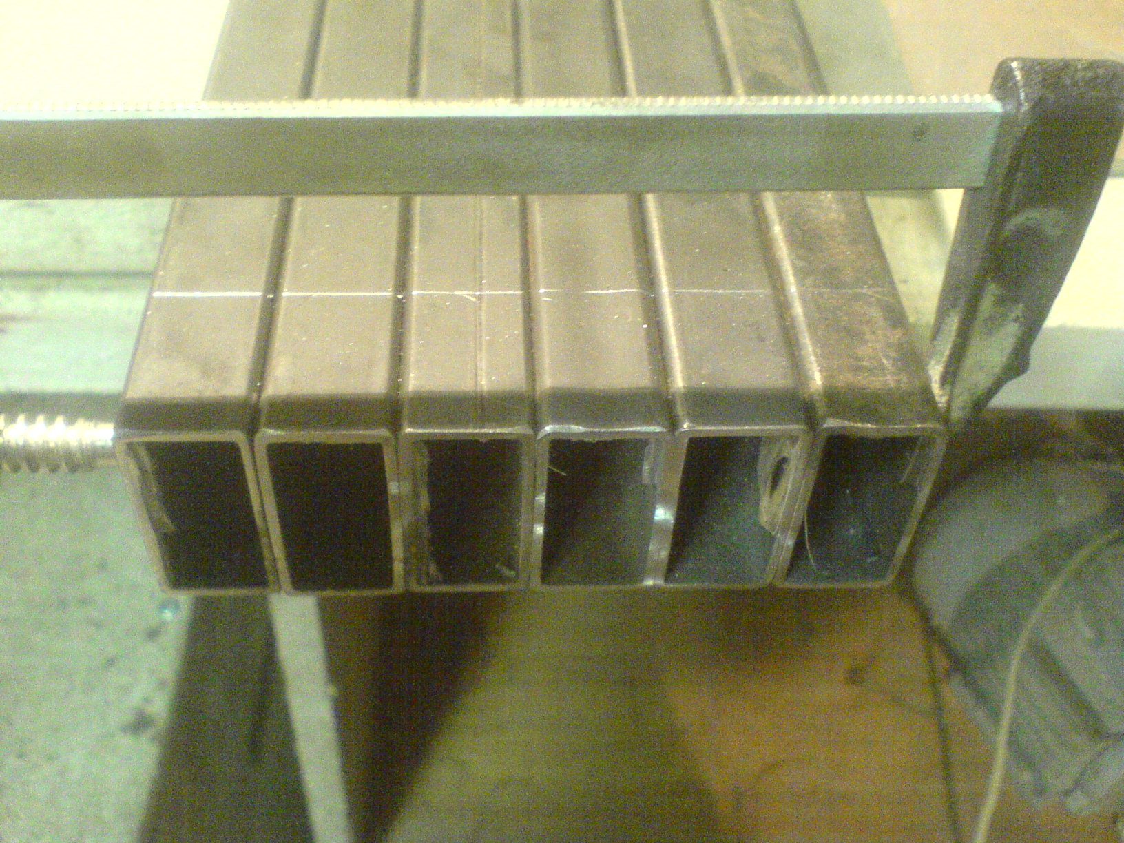

Во всех деталях кроме направляющих можно сделать разметку отверстий от двух базовых поверхностей. Поэтому важно выровнять их длину:
Направляющие (8097 просмотров) <a class='original' href='./download/file.php?id=2587&mode=view' target=_blank>Загрузить оригинал (379.56 КБ)</a>
Направляющие
Выравнивание длины направляющих (8097 просмотров) <a class='original' href='./download/file.php?id=2588&mode=view' target=_blank>Загрузить оригинал (508.31 КБ)</a>

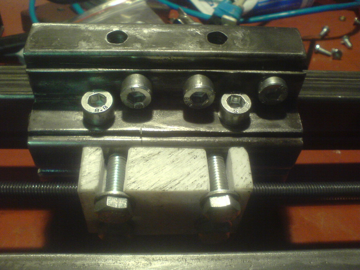

Не нравилось мне как работал трансклюкатор, разобрал, выровнял направляющие относительно подшипниковых узлов, модифицировал гайку чтобы компенсировать неточности ее изготовления, рассверлил до ?9мм отверстия в прижимной пластине подшипников, тоже для компенсации неточностей. При сборке законтрил гайки подшипников - все-таки это действительно очень важно, сильно затянуть нельзя - подшипники перетягиваются, а слабо - раскручиваются, поэтому стабильности в работе не было, причем если одну пару как не тяни - не перетянешь, другая перетягивается очень даже легко... кетайскее )bs( ... Да, еще сточил грани на гайках - цепляли за огрехи сварки...
DSC06420_resize.JPG (8009 просмотров) <a class='original' href='./download/file.php?id=2596&mode=view' target=_blank>Загрузить оригинал (414.55 КБ)</a>
Предполагал для фиксации трубки на винте и валу использовать хомут винтовой, но вот не подрассчитал - не влазят они... ну да ладно нормальные муфты поставлю когда нибудь, можт...
DSC06423_resize.JPG (8009 просмотров) <a class='original' href='./download/file.php?id=2597&mode=view' target=_blank>Загрузить оригинал (296.39 КБ)</a>
Вот проверил повторяемость, драйвер G210 работает в полушаге, управляется GIGAMESH`ем, 10000имп/сек (какая реально частота на входе STEP драйвера не знаю, но много )ab( ):

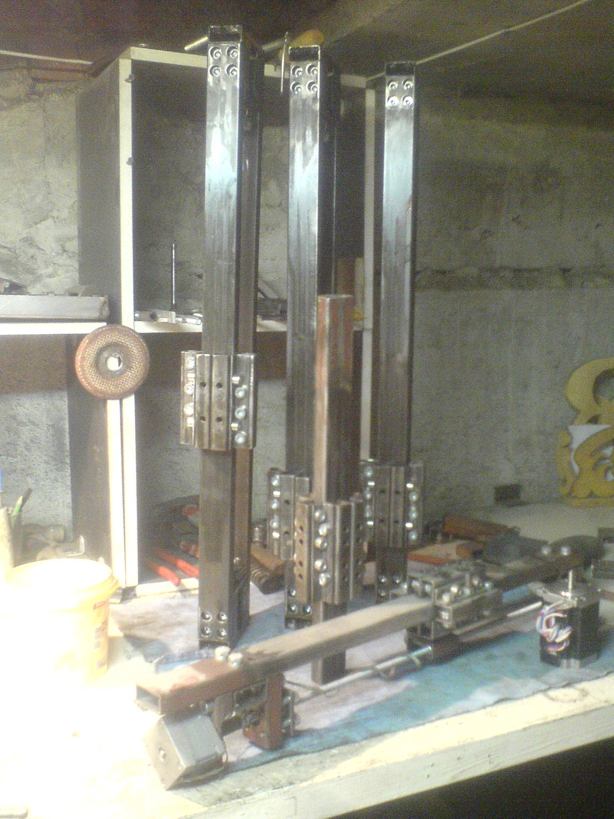

Вот так, предназначались трансклюкаторы для бипода, а пригодятся сначала для портала. Начал я работу над этим проектом.
