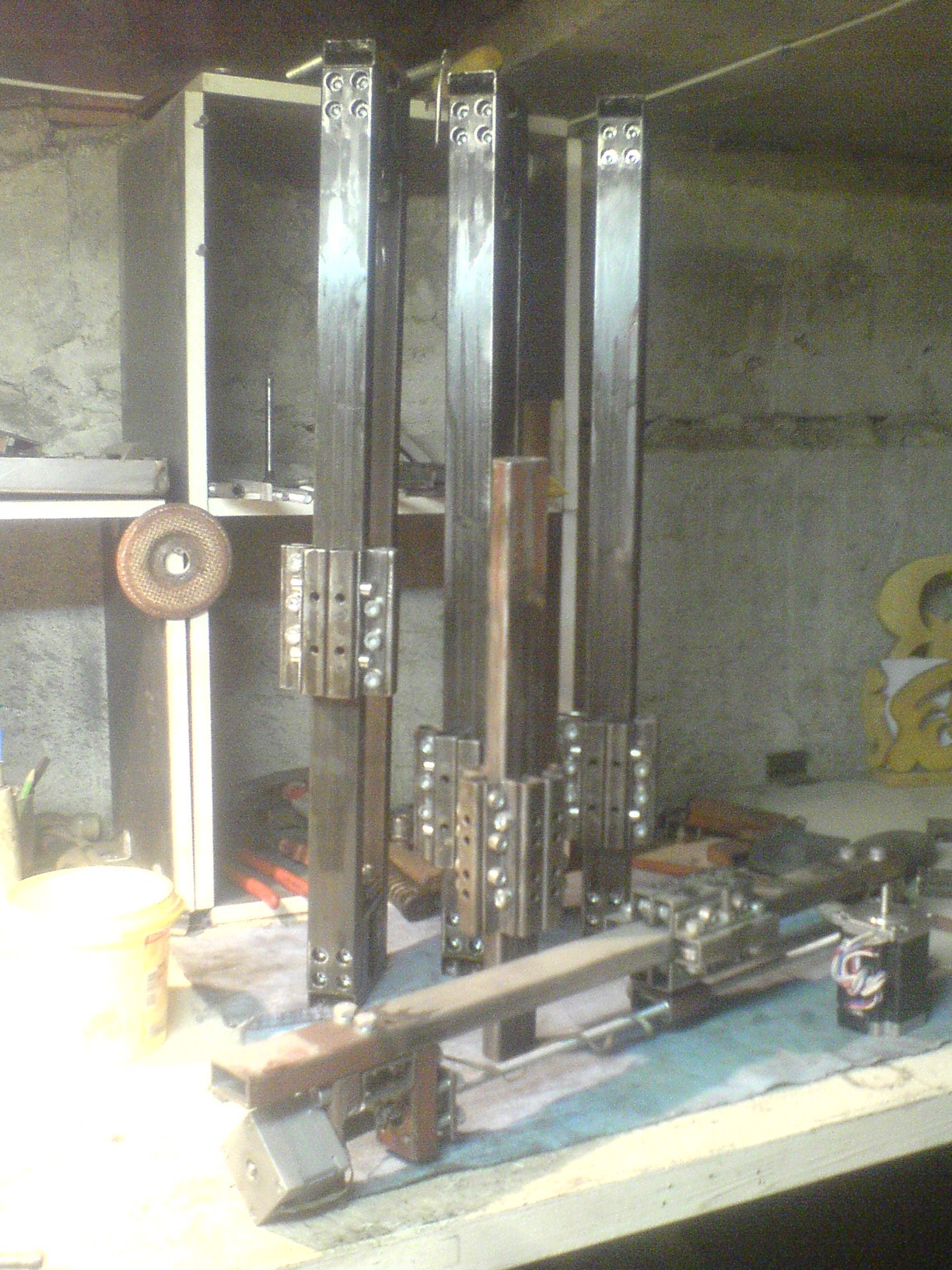

Ну и вот такая получилась эволюция )ap( трансклюкатора, на фотке справа внизу - двигатель, который будет стоять на них, завтра попробую его покрутить - специально с собой взял...
Эволюция трансклюкаторов (8329 просмотров) <a class='original' href='./download/file.php?id=2589&mode=view' target=_blank>Загрузить оригинал (542.49 КБ)</a>

Вот так, предназначались трансклюкаторы для бипода, а пригодятся сначала для портала. Начал я работу над этим проектом.
