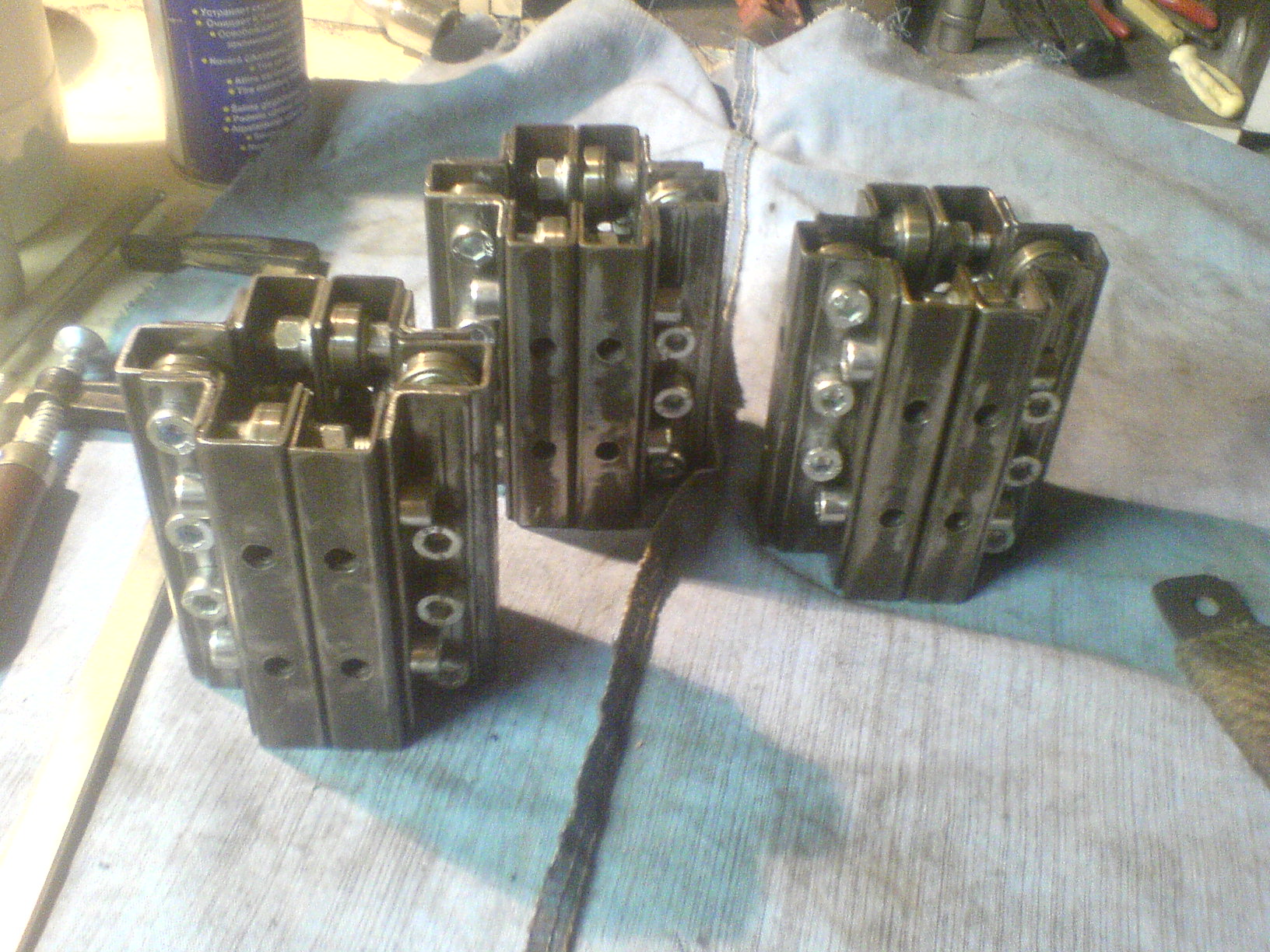

Позавчера наконец выбрался в гараж - начал изготавливать каретку 2-й генерации...
Вот что получилось:
Комплектация (8425 просмотров) <a class='original' href='./download/file.php?id=2553&mode=view' target=_blank>Загрузить оригинал (397.24 КБ)</a>
Комплектация
Подшипниковые узлы в сборе (8425 просмотров) <a class='original' href='./download/file.php?id=2554&mode=view' target=_blank>Загрузить оригинал (352.17 КБ)</a>
Вид слева (8425 просмотров) <a class='original' href='./download/file.php?id=2555&mode=view' target=_blank>Загрузить оригинал (363.49 КБ)</a>
Вид слева
Вид спереди (8429 просмотров) <a class='original' href='./download/file.php?id=2556&mode=view' target=_blank>Загрузить оригинал (398.04 КБ)</a>
Вид спереди
Видео:
MOV00035.rar
(409.72 КБ) 630 скачиваний
Учтены ошибки первой конструкции, улучшена технологичность изготовления (4 часа), сборки (0.5 часа), настройки (0.5 часа). Можно ставить на поток )bt8(

Проектировался такой конструктивчик исключительно под крепеж болтами и гайками, но в процессе работы у меня появился доступ к сварке, поэтому в моей реализации часть соединений - сварные. Для изготовления всех деталей достаточно болгарки, дрели и простейшего слесарного инструмента. Понятное дело, чем точнее изготовить детали, тем лучше, но все резы можно сделать хоть с допусками ±2мм - проблем не будет (лучше в минус, каретка может цеплять за направляющую, но тут тоже решается болгаркой )bm( ), а вот с отверстиями надо постараться. Нужно обратить особое внимание на выбор базовой поверхности при разметке.
Для облегчения сборки гайки у меня прихвачены сваркой, но можно и без этого собрать - проверено, не скажу что удобно, но можно. Еще, в модели подшипники внутри кареток крепятся на шпильках, мне лень было шпильки нарезать - я до 13 мм в нужных местах рассверлил отверстия и болты туда...
Сделал три таких трансклюкатора, через недельку-две вернусь из отпуска - буду доделывать (гайку надо сделать) и применять )ad(
Небольшой фотоотчет с комментариями:
Каретки (8346 просмотров) <a class='original' href='./download/file.php?id=2582&mode=view' target=_blank>Загрузить оригинал (494.62 КБ)</a>
Каретки
Каретка, вид сверху (8346 просмотров) <a class='original' href='./download/file.php?id=2583&mode=view' target=_blank>Загрузить оригинал (319.62 КБ)</a>
Каретка, вид сверху

Долго я думал и экспериментировал над подшипниковым узлом, остановился на таком, хотя вот уважаемый Граф применяет такие же радиальные подшипники с разделительной пластиной, об этом здесь. Мне лично, не очень нравится неоднозначность с затяжкой схемы с разделительной пластиной (по-хорошему нужна дистанционная втулка), но появляется возможность отрегулировать натяг в подшипниках и полностью устранить осевой люфт. А с примененным им фиксирующим винтом в гайке это еще и удобно. Может быть попробую тоже так сделать. Хотя даже просто стянутая пара подшипникой на ощупь не люфтит, даже с небольшим рычагом.
Торцевые узлы в сборе (8346 просмотров) <a class='original' href='./download/file.php?id=2586&mode=view' target=_blank>Загрузить оригинал (422.45 КБ)</a>

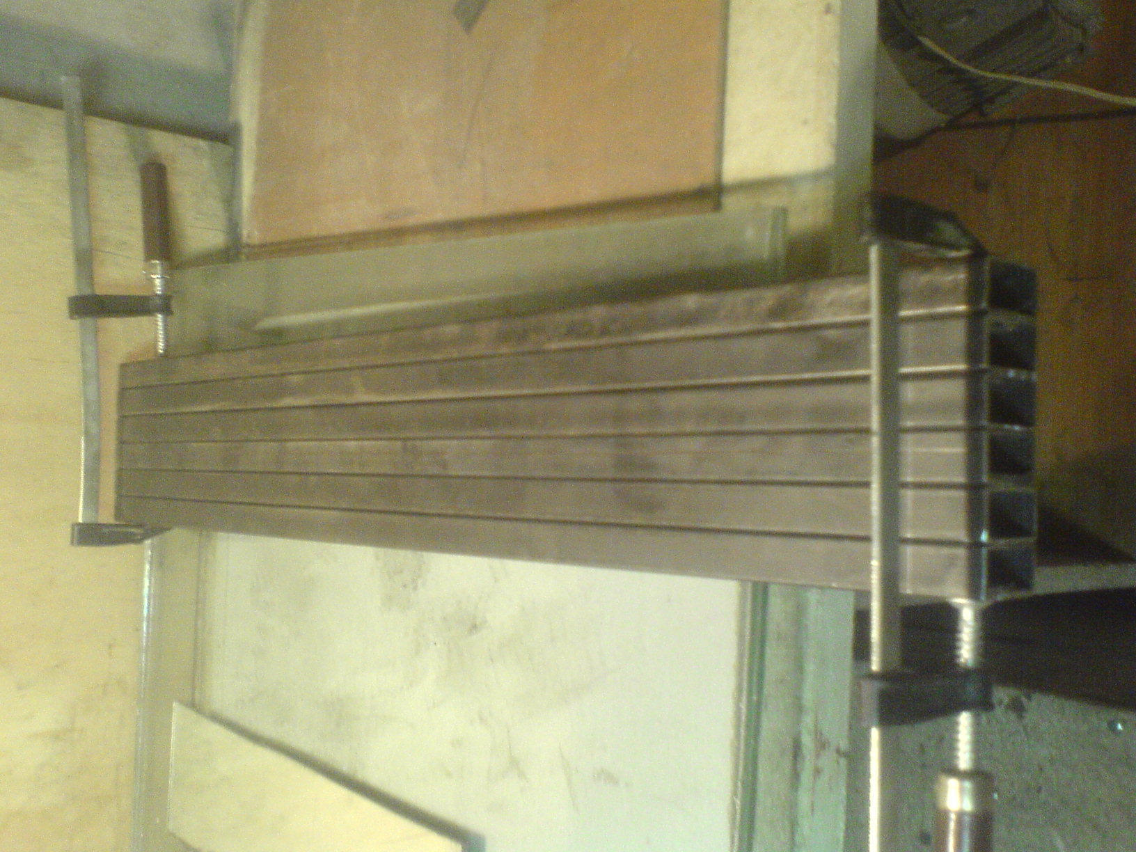

Во всех деталях кроме направляющих можно сделать разметку отверстий от двух базовых поверхностей. Поэтому важно выровнять их длину:
Направляющие (8346 просмотров) <a class='original' href='./download/file.php?id=2587&mode=view' target=_blank>Загрузить оригинал (379.56 КБ)</a>
Направляющие
Выравнивание длины направляющих (8346 просмотров) <a class='original' href='./download/file.php?id=2588&mode=view' target=_blank>Загрузить оригинал (508.31 КБ)</a>
