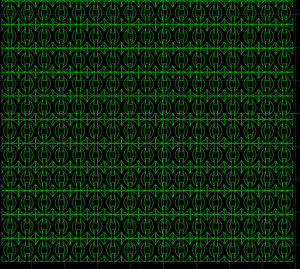

Собираемся сейчас на производство прикупить станок стежку ЧПУ, но поискав в сети я кроме китая Б/у и не б/у ни че найти не смог за разумные деньги.
Связался с одним из производителей и он утверждает, что его станки не понимают ни чего кроме формата .dat
http://www.intertechnica.ru/products/single/16/
Из всех, его станки более менее отвечают вопросам логического исполнения механизма, без лишнего веса обладающего инерцией, это приводит к скорости, качеству и возможности выполнять более проработанные рисунки на большой скорости(условно большой).
В сети есть и б/у дешевенькие, но программа меня не устраивает ни как.

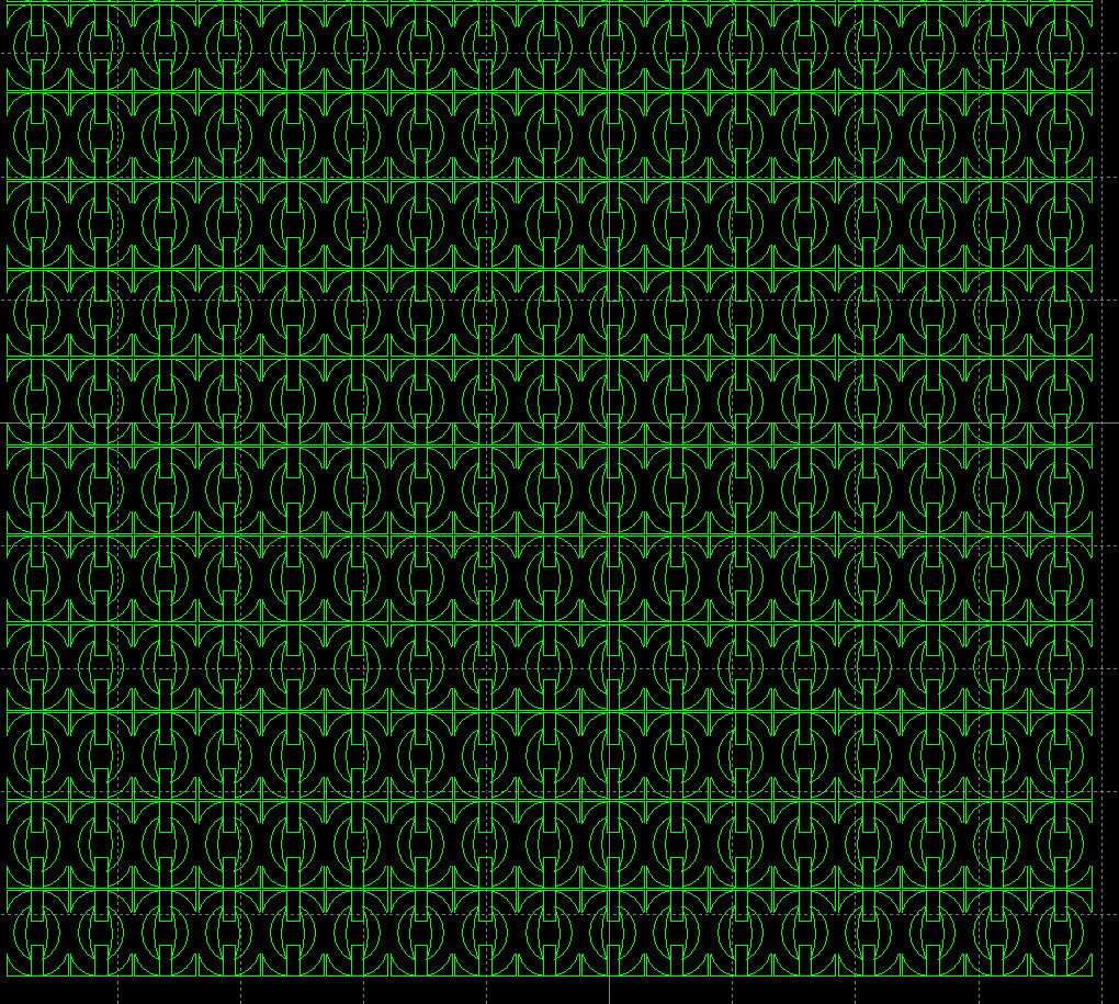

Есть программа для машинной вышивки Urfinus pro 17 http://www.jussoft.ru/
понимает кучу форматов
Форматы стежка.jpg (3966 просмотров) <a class='original' href='./download/file.php?id=84683&mode=view' target=_blank>Загрузить оригинал (83.97 КБ)</a>
Так вот, встречаются ли в продаже вменяемые контроллеры для такого дела? На котором можно собрать станок.
Как на лазерах к примеру, принес на флешке и в путь.
Есть старый станок с ужасной программой, я бы заменил на нем контроллер и поставил сервы если движки не очень, все дешевле чем покупать новую стежку с дурацкой программой.
Замечу что стежка это не вышивка, вышивкой заниматься не собираемся, просто художественные возможности программы меня больше устраивают.

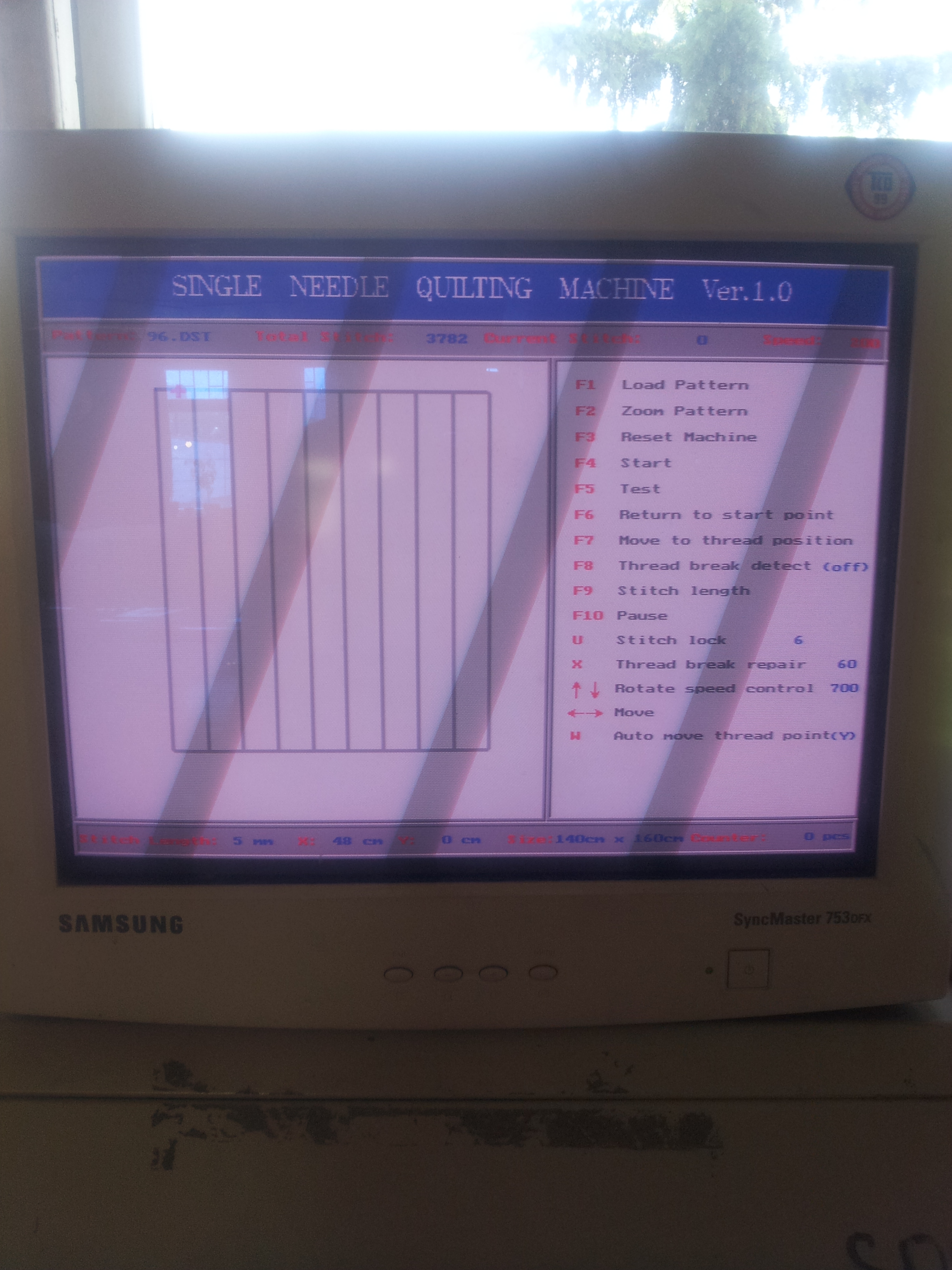

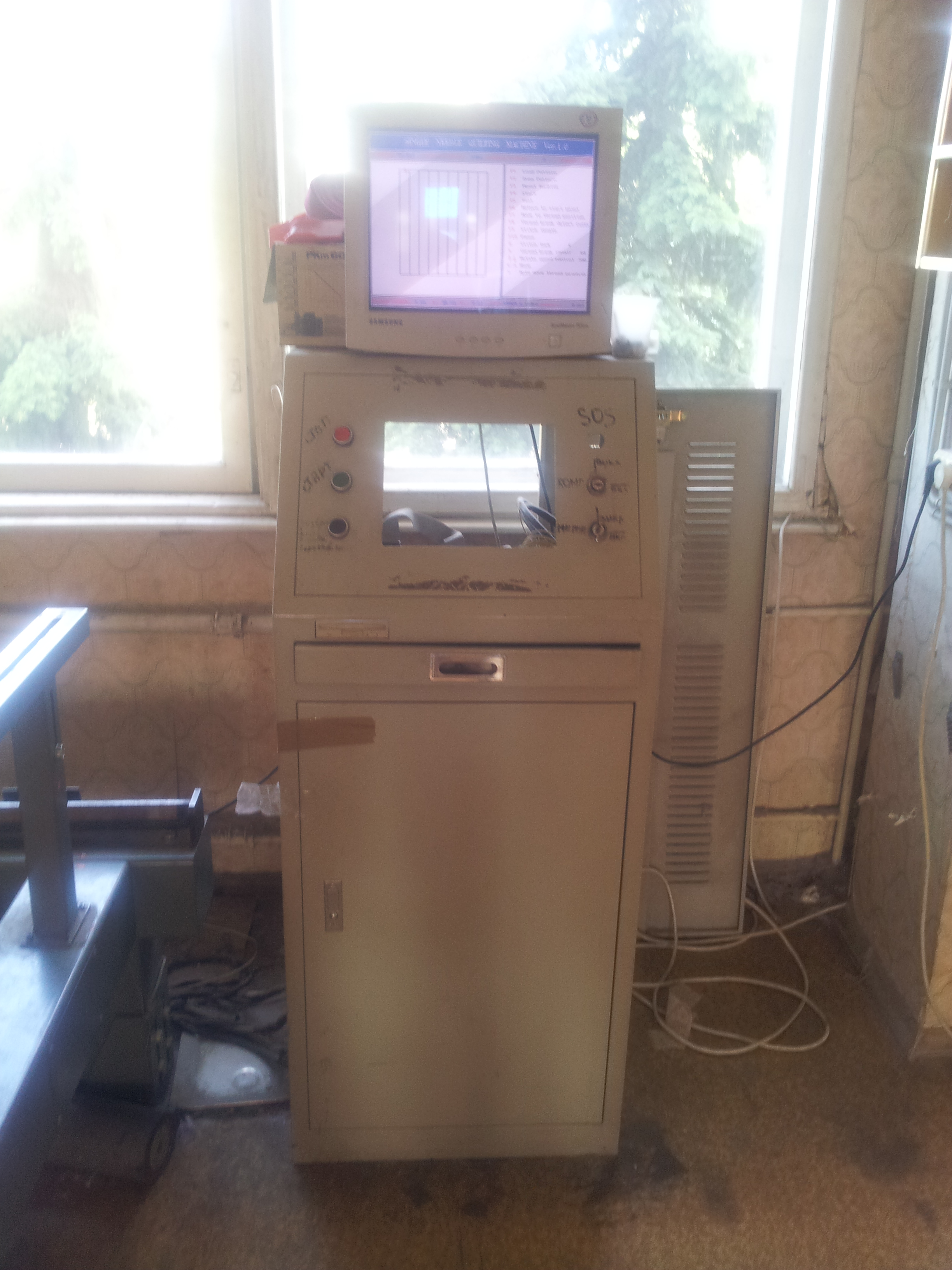

Станок с виду крутой вроде
19.jpg (3960 просмотров) <a class='original' href='./download/file.php?id=84684&mode=view' target=_blank>Загрузить оригинал (278.39 КБ)</a>
А на деле все печально, вот такой бы я рискнул оживить.
20160630_101347.jpg (3960 просмотров) <a class='original' href='./download/file.php?id=84685&mode=view' target=_blank>Загрузить оригинал (2.16 МБ)</a>
20160630_101400.jpg (3960 просмотров) <a class='original' href='./download/file.php?id=84686&mode=view' target=_blank>Загрузить оригинал (2.34 МБ)</a>
20160630_101551.jpg (3960 просмотров) <a class='original' href='./download/file.php?id=84687&mode=view' target=_blank>Загрузить оригинал (2.43 МБ)</a>

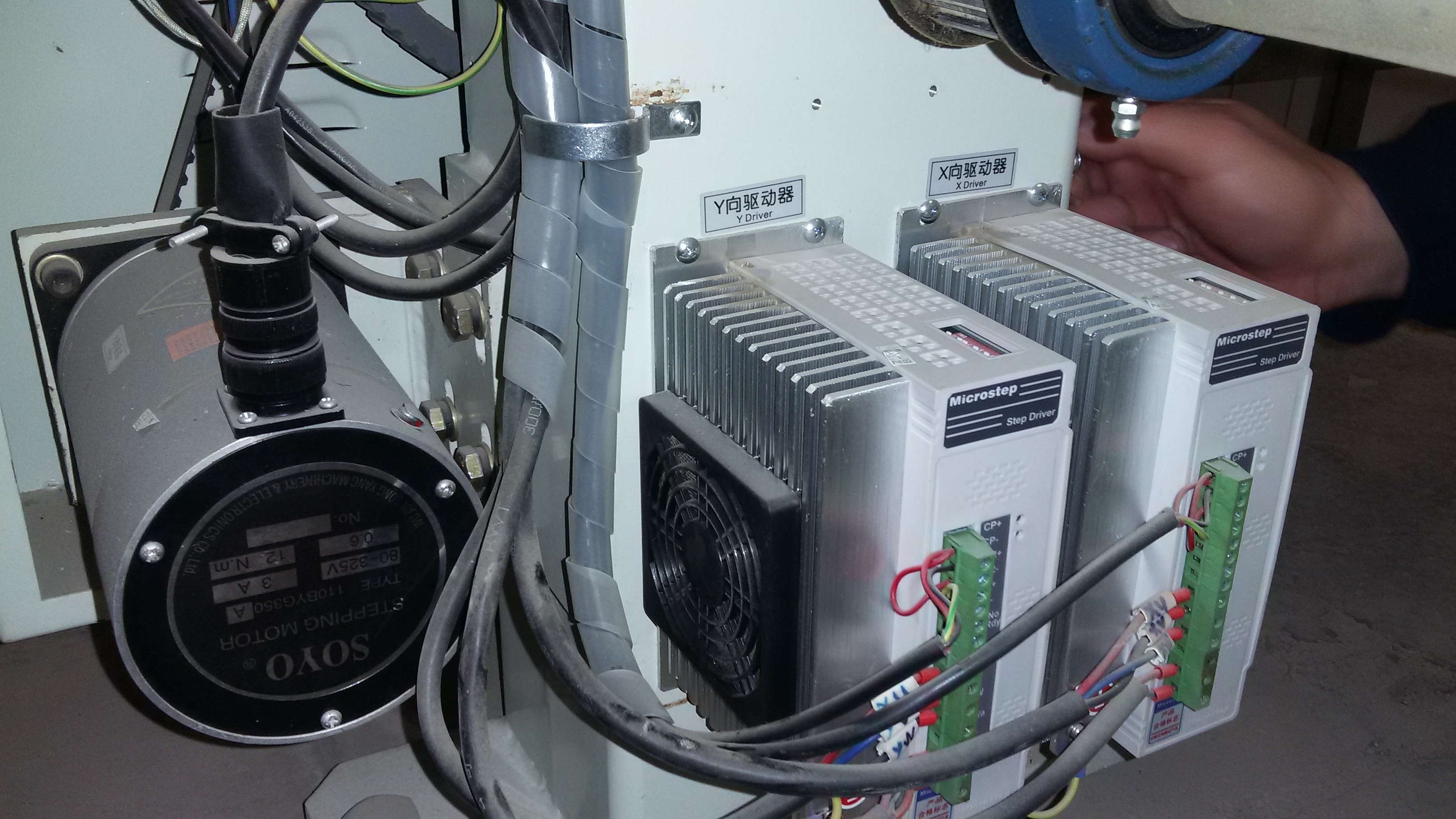

Да вряд ли, шаговики по ходу. Вот есть фото с похожего китайского станка.
Первая мысль всегда воткнуть любой стандартный контроллер возникает как думать начинаю про это, но там есть свои нюансы, закрепки, преходы.
Может каким ни будь G-кодом и можно помучать, но это не то мне кажется, задачи не те.
Но если есть мысли как можно воспользоваться чем то стандартным в чпу, то я внимательно слушаю.

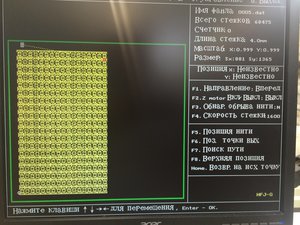

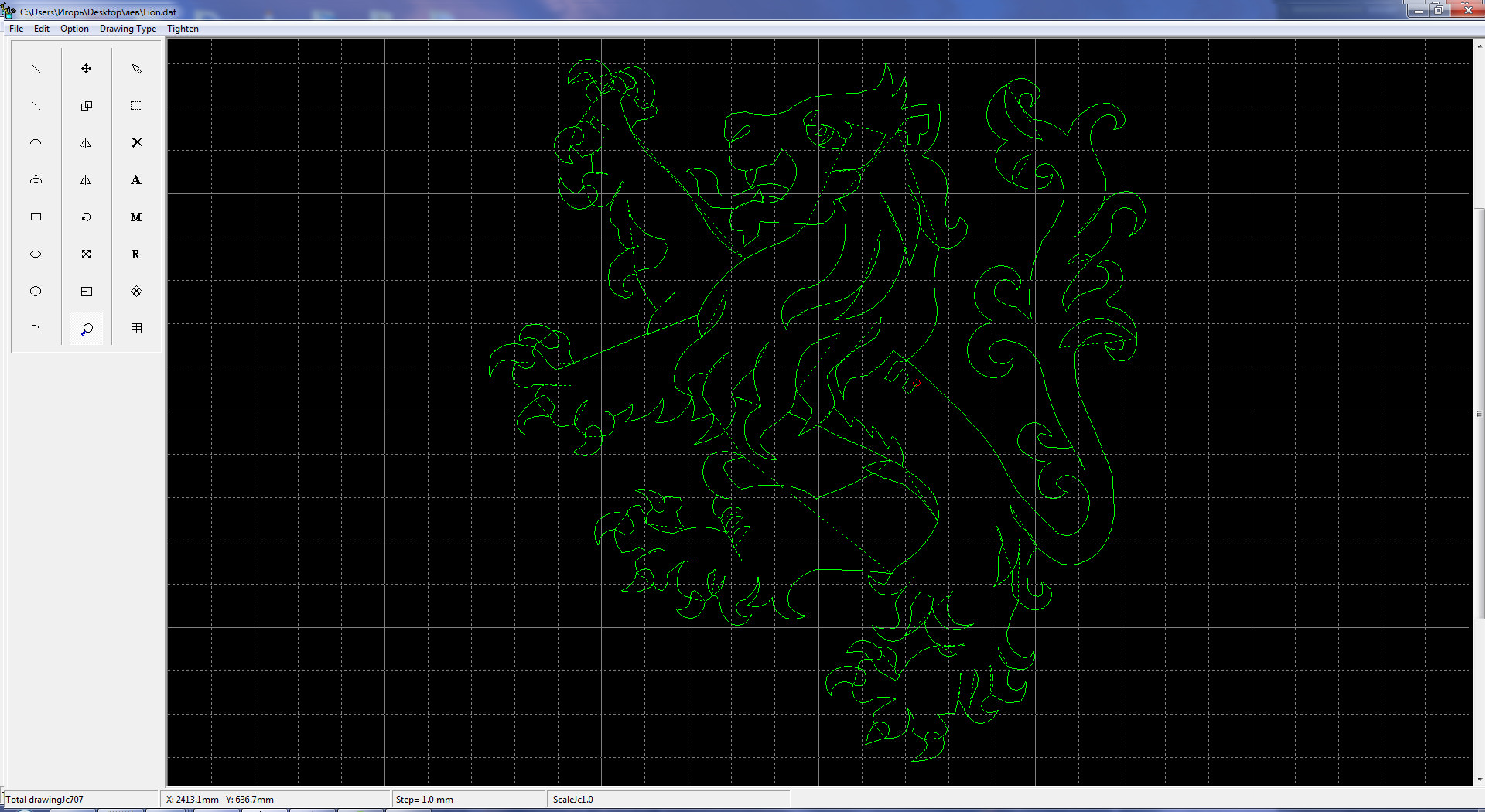

Мне прислали что могут современные станки вышивать, но по скрину с программы видно какие там инструменты и это ужас.
Lion2.jpg (3926 просмотров) <a class='original' href='./download/file.php?id=84727&mode=view' target=_blank>Загрузить оригинал (517.97 КБ)</a>
Хочется получить функционал программы Urfinus pro 17 http://www.jussoft.ru/urfin/juss_pro.php
Качество вышивки получить такое же.
новый рисунок.jpg (3926 просмотров) <a class='original' href='./download/file.php?id=84728&mode=view' target=_blank>Загрузить оригинал (958.94 КБ)</a>
рисунок стежки.JPG (3926 просмотров) <a class='original' href='./download/file.php?id=84729&mode=view' target=_blank>Загрузить оригинал (2.55 МБ)</a>

gendos писал(а):Машинки хорошие я с ними много лет работаю , у них готовые покупал и свою механику на их электронике делал
А на чем у них электроника работает? Шаговые? Что в шкафчике можете сфотать? Как узлы устроены?
Давно итрересно.
gendos
Сообщения: 1114
Репутация: 81
Настоящее имя: Геннадий
Откуда: Ростов-на-дону
Re: Швейные контроллеры
Сообщение gendos »
Подробно сфоткать смогу только на работе , пока старое видео .
Это та же вышивалка только переделанная под перфорацию
https://www.youtube.com/watch?v=U_ewrR61tws
привода обычные шаговики 3 амперные
