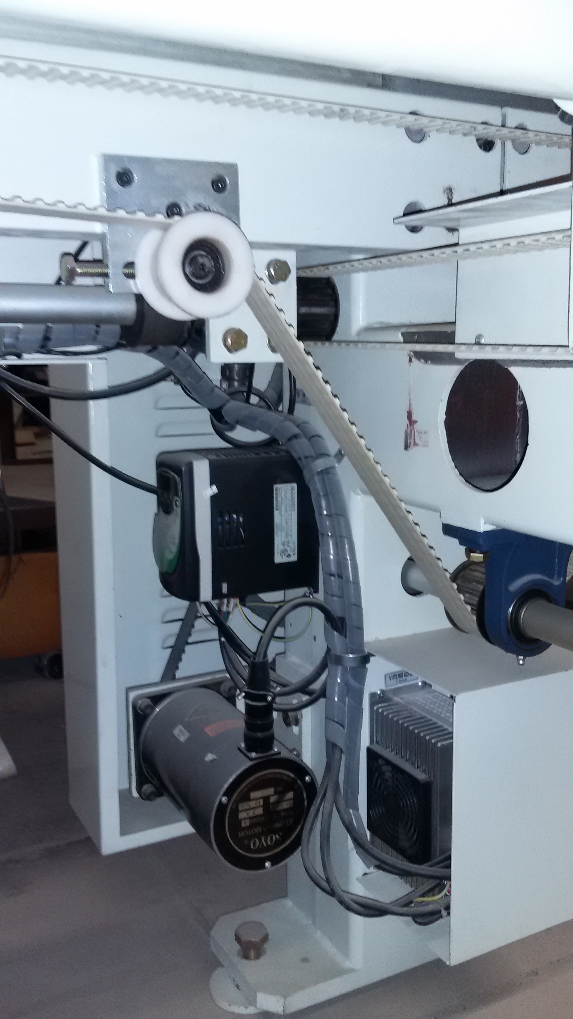

Да вряд ли, шаговики по ходу. Вот есть фото с похожего китайского станка.
Первая мысль всегда воткнуть любой стандартный контроллер возникает как думать начинаю про это, но там есть свои нюансы, закрепки, преходы.
Может каким ни будь G-кодом и можно помучать, но это не то мне кажется, задачи не те.
Но если есть мысли как можно воспользоваться чем то стандартным в чпу, то я внимательно слушаю.

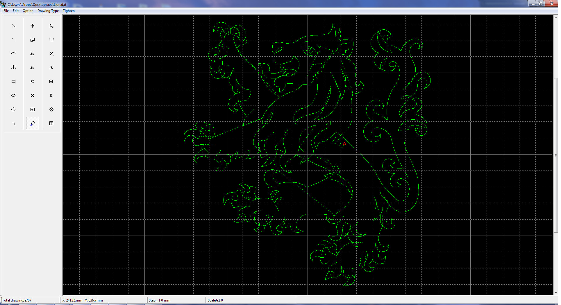

Мне прислали что могут современные станки вышивать, но по скрину с программы видно какие там инструменты и это ужас.
Lion2.jpg (4213 просмотров) <a class='original' href='./download/file.php?id=84727&mode=view' target=_blank>Загрузить оригинал (517.97 КБ)</a>
Хочется получить функционал программы Urfinus pro 17 http://www.jussoft.ru/urfin/juss_pro.php
Качество вышивки получить такое же.
