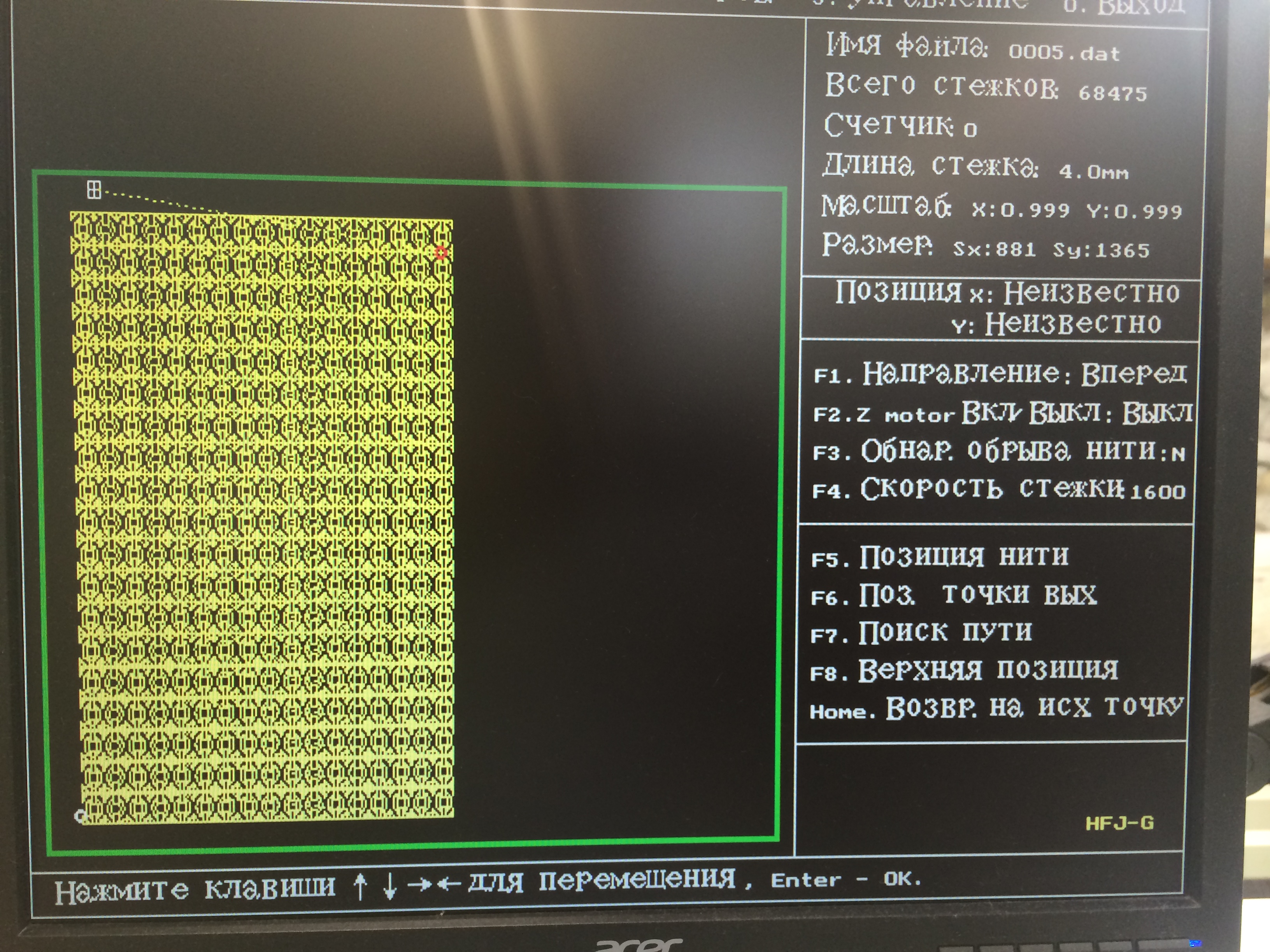

Собираемся сейчас на производство прикупить станок стежку ЧПУ, но поискав в сети я кроме китая Б/у и не б/у ни че найти не смог за разумные деньги.
Связался с одним из производителей и он утверждает, что его станки не понимают ни чего кроме формата .dat
http://www.intertechnica.ru/products/single/16/
Из всех, его станки более менее отвечают вопросам логического исполнения механизма, без лишнего веса обладающего инерцией, это приводит к скорости, качеству и возможности выполнять более проработанные рисунки на большой скорости(условно большой).
В сети есть и б/у дешевенькие, но программа меня не устраивает ни как.
Есть программа для машинной вышивки Urfinus pro 17 http://www.jussoft.ru/
понимает кучу форматов
Форматы стежка.jpg (4250 просмотров) <a class='original' href='./download/file.php?id=84683&mode=view' target=_blank>Загрузить оригинал (83.97 КБ)</a>
Так вот, встречаются ли в продаже вменяемые контроллеры для такого дела? На котором можно собрать станок.
Как на лазерах к примеру, принес на флешке и в путь.
Есть старый станок с ужасной программой, я бы заменил на нем контроллер и поставил сервы если движки не очень, все дешевле чем покупать новую стежку с дурацкой программой.
Замечу что стежка это не вышивка, вышивкой заниматься не собираемся, просто художественные возможности программы меня больше устраивают.

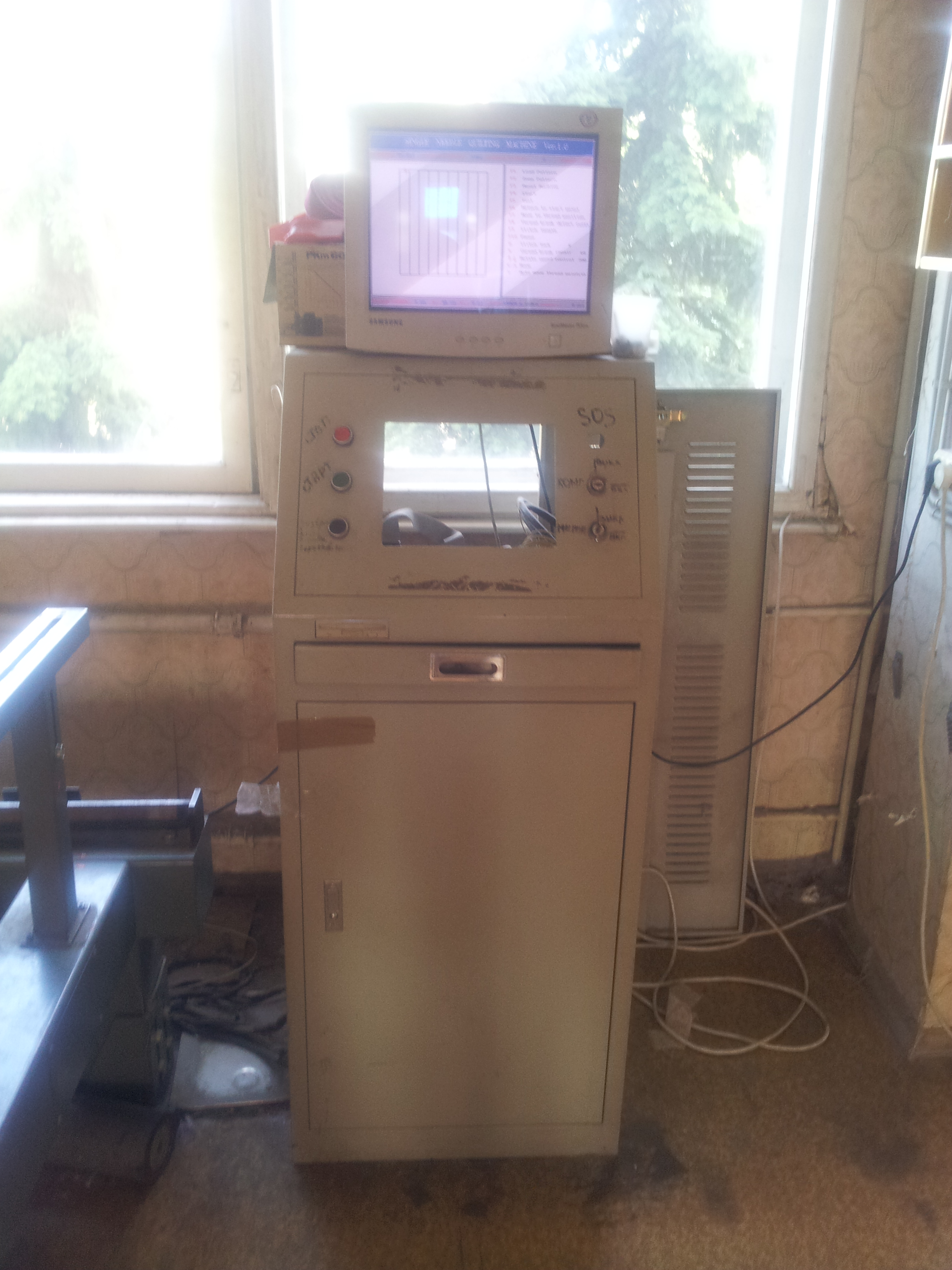

Станок с виду крутой вроде
19.jpg (4244 просмотра) <a class='original' href='./download/file.php?id=84684&mode=view' target=_blank>Загрузить оригинал (278.39 КБ)</a>
А на деле все печально, вот такой бы я рискнул оживить.
20160630_101347.jpg (4244 просмотра) <a class='original' href='./download/file.php?id=84685&mode=view' target=_blank>Загрузить оригинал (2.16 МБ)</a>
20160630_101400.jpg (4244 просмотра) <a class='original' href='./download/file.php?id=84686&mode=view' target=_blank>Загрузить оригинал (2.34 МБ)</a>
20160630_101551.jpg (4244 просмотра) <a class='original' href='./download/file.php?id=84687&mode=view' target=_blank>Загрузить оригинал (2.43 МБ)</a>

А движки на них случаем не постоянного тока?

Да вряд ли, шаговики по ходу. Вот есть фото с похожего китайского станка.
Первая мысль всегда воткнуть любой стандартный контроллер возникает как думать начинаю про это, но там есть свои нюансы, закрепки, преходы.
Может каким ни будь G-кодом и можно помучать, но это не то мне кажется, задачи не те.
Но если есть мысли как можно воспользоваться чем то стандартным в чпу, то я внимательно слушаю.
