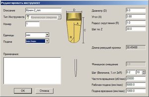

Что то в моем списке не вижу, вижу но не вижу с радиусом 1 мм

В том то и дела когда меняю параметры начинается вот эта (то яма то канава)

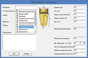

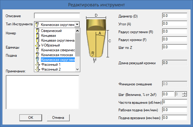

Сообщения: 11731
Re: ArtCAM 2012 проблемы с фрезами
Лодочник писал(а):Параметры уж сами задавайте. Главное этот тип фрез найти и выбрать.
Если создавать новую фрезу - то можно выбрать любой тип.
2016-04-26_20-05-51.png (7328 просмотров) <a class='original' href='./download/file.php?id=78636&mode=view' target=_blank>Загрузить оригинал (17.72 КБ)</a>

Kant писал(а):В том то и дела когда меняю параметры начинается вот эта (то яма то канава)
С шагом не напутали, больше 10% не рекомендуется.

Вот такие вот параметры

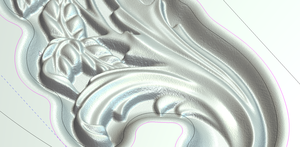

Вот результаты моей фрезы а снизу стандартный сферический 2 мм

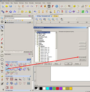

Ребята, как открыть эти фрезы а?! В притык не могу в нем найти где добавить инструмент! Глаза на лоб... 2 часа гуглил..

maxvalin писал(а):Ребята, как открыть эти фрезы а?! В притык не могу в нем найти где добавить инструмент! Глаза на лоб... 2 часа гуглил..
Untitled-1.jpg (6946 просмотров) <a class='original' href='./download/file.php?id=97800&mode=view' target=_blank>Загрузить оригинал (204.78 КБ)</a>

Умения поля траектории нету. Нашёл через верхние менюшки.
Спасибо за наводку
