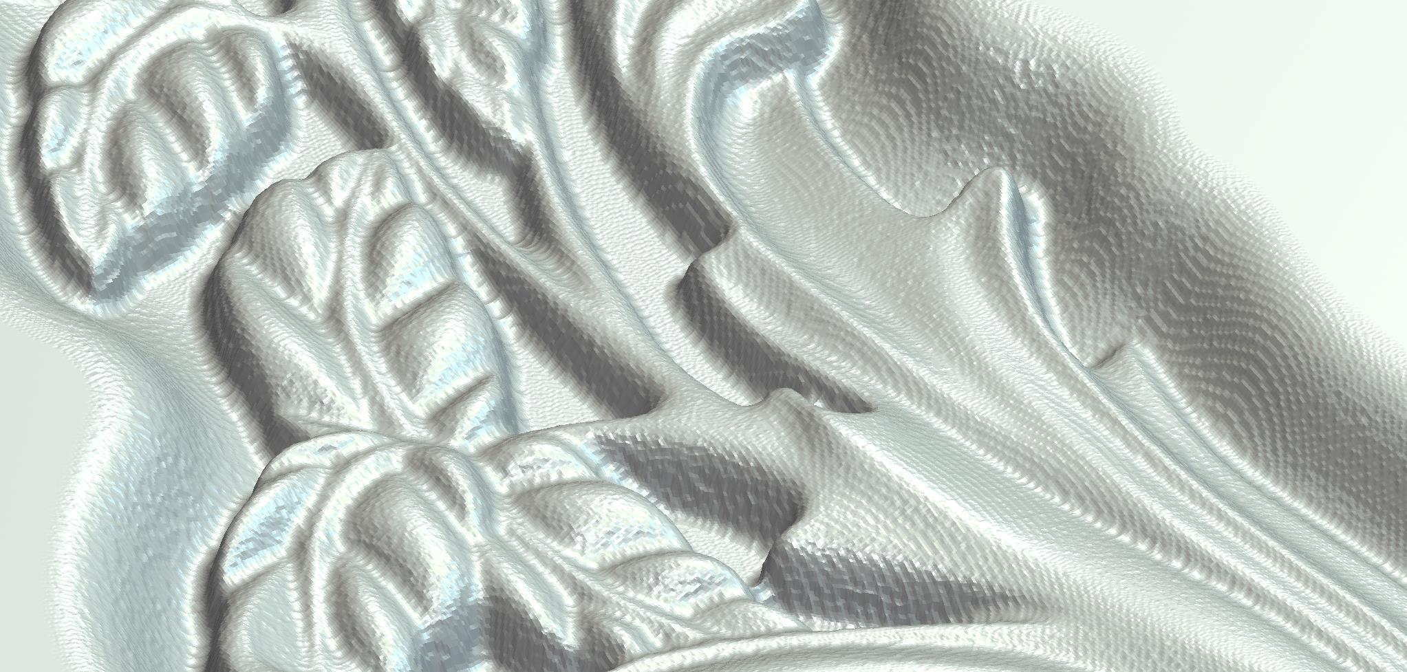

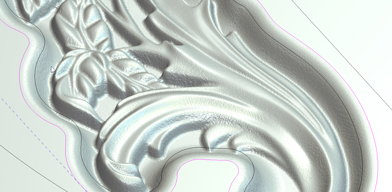

Сообщение Kant »
Вот результаты моей фрезы а снизу стандартный сферический 2 мм
ии.png (7839 просмотров) <a class='original' href='./download/file.php?id=78647&sid=7e3108efff83fdb16b9472037b22c53c&mode=view' target=_blank>Загрузить оригинал (1.46 МБ)</a>
им.png (7839 просмотров) <a class='original' href='./download/file.php?id=78648&sid=7e3108efff83fdb16b9472037b22c53c&mode=view' target=_blank>Загрузить оригинал (1.27 МБ)</a>
