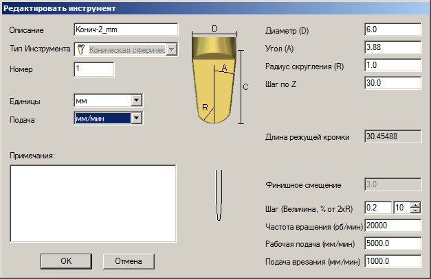

В АРТКАМ 2012 есть такая проблемка у меня при 3D обработке то есть имитации да и при уже обработке модели на станке поверхность получается шероховатая со множеством ямок, это наблюдается при применении фрез загруженных мною в арткам а со стандартными фрезами все в норме. Я бы использовал стандартные фрезы со списка но там нет конических фрез. От чего может быть такое? настройку фрез делаю по аналогии стандартным.

В том то и дела когда меняю параметры начинается вот эта (то яма то канава)

Kant писал(а):В том то и дела когда меняю параметры начинается вот эта (то яма то канава)
С шагом не напутали, больше 10% не рекомендуется.

Вот такие вот параметры
мм.jpg (7702 просмотра) <a class='original' href='./download/file.php?id=78645&mode=view' target=_blank>Загрузить оригинал (50.49 КБ)</a>
