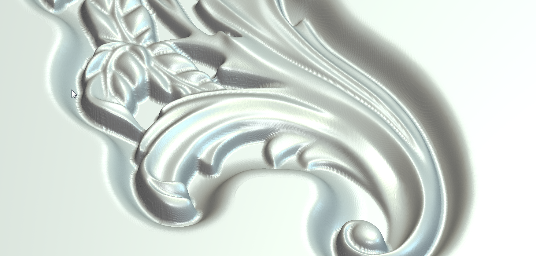

В АРТКАМ 2012 есть такая проблемка у меня при 3D обработке то есть имитации да и при уже обработке модели на станке поверхность получается шероховатая со множеством ямок, это наблюдается при применении фрез загруженных мною в арткам а со стандартными фрезами все в норме. Я бы использовал стандартные фрезы со списка но там нет конических фрез. От чего может быть такое? настройку фрез делаю по аналогии стандартным.

Kant
Сообщения: 5
Зарегистрирован: 26 мар 2016, 01:51
Настоящее имя: Каммалутдинов Заур Ахмедович
Re: ArtCAM 2012 проблемы с фрезами
Сообщение Kant »
Вот результаты моей фрезы а снизу стандартный сферический 2 мм
ии.png (7693 просмотра) <a class='original' href='./download/file.php?id=78647&sid=c2d184bbd662dc221585cb76370b88c2&mode=view' target=_blank>Загрузить оригинал (1.46 МБ)</a>
им.png (7693 просмотра) <a class='original' href='./download/file.php?id=78648&sid=c2d184bbd662dc221585cb76370b88c2&mode=view' target=_blank>Загрузить оригинал (1.27 МБ)</a>
