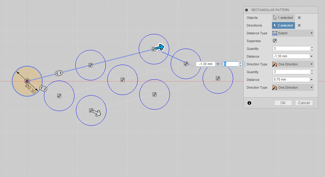

Подскажите программу, в какой можно построить (рисунок перфорации) , к примеру
задав круг 0,3 мм и кривые , чтоб программа сама раскидала по кривым круги 0.3 мм с заданным шагом
Сейчас приходится все делать в ручную, и когда кругов много получается очень долго

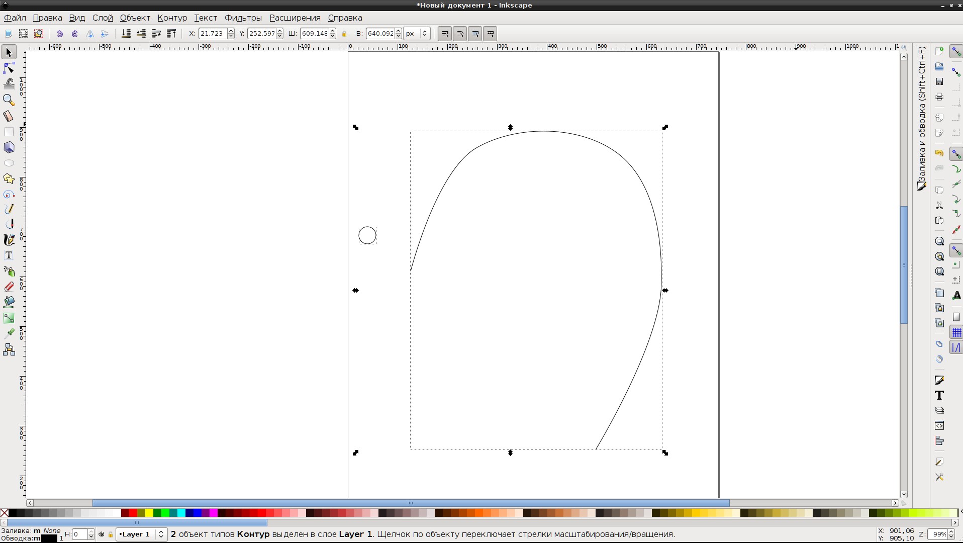

MX_Master писал(а):Inkscape ?
У меня не получается, но если б мне сказали что точно может я бы попытался разобраться

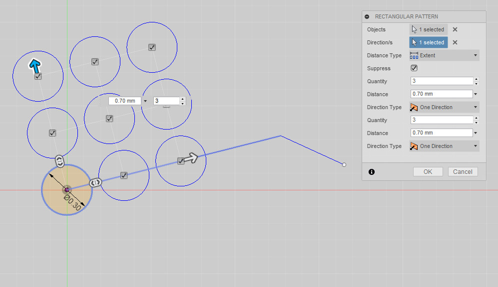

Я всё моделирую в Fusion360 и он, стессна, на все 100% может нарисовать то, что вы хотите. И по траектории и без нее. Сей метод называется Массив (Array, Pattern).
2016-03-16_200305.jpg (13025 просмотров) <a class='original' href='./download/file.php?id=75159&mode=view' target=_blank>Загрузить оригинал (94.05 КБ)</a>
2016-03-16_200346.jpg (13025 просмотров) <a class='original' href='./download/file.php?id=75160&mode=view' target=_blank>Загрузить оригинал (98.82 КБ)</a>
2016-03-16_200524.jpg (13025 просмотров) <a class='original' href='./download/file.php?id=75161&mode=view' target=_blank>Загрузить оригинал (107.75 КБ)</a>
arkhnchul
Сообщения: 1754
Репутация: 339
Откуда: москва
Re: Подскажите программу
Сообщение arkhnchul »
gendos писал(а):У меня не получается, но если б мне сказали что точно может я бы попытался разобраться
рисуем два контура, один как траекторию, вдоль которой будем расставлять копии второго контура. Выделяем сначала траекторию, потом, с зажатым shift - расставляемый объект.
2016-03-16_18_13_54_crop.jpg (13005 просмотров) <a class='original' href='./download/file.php?id=75162&mode=view' target=_blank>Загрузить оригинал (209.31 КБ)</a>
идем в меню Расширения - Создание из контура - Текстура по контуру, там выбираем, что хотим сделать
2016-03-16_18_14_19_crop.jpg (13005 просмотров) <a class='original' href='./download/file.php?id=75163&mode=view' target=_blank>Загрузить оригинал (242.31 КБ)</a>

Начал разбираться, действительно это могут многие CAD
Например компас (который я немного знаю),а с Inkscape
проблема он круг портит, разрывает на отрезки , поэтому буду использовать компас
