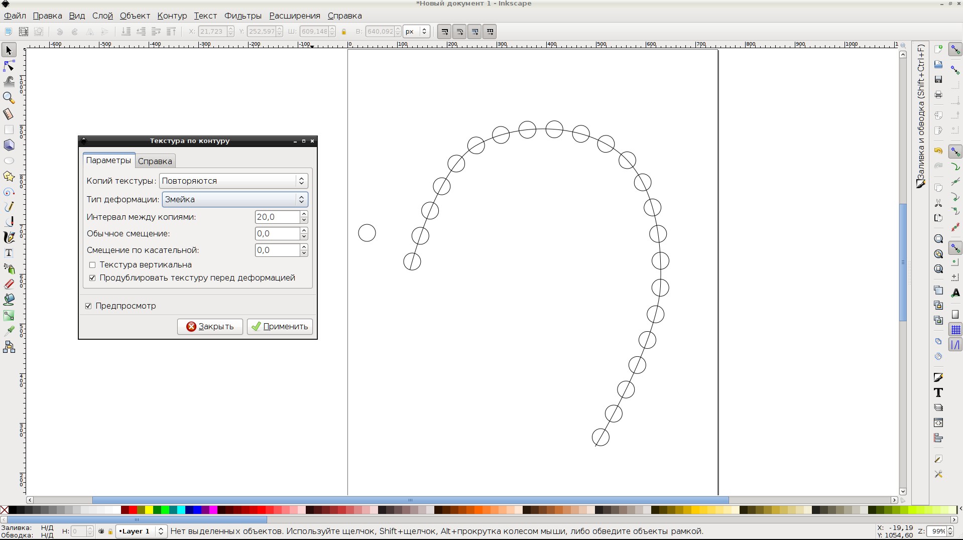

gendos писал(а):У меня не получается, но если б мне сказали что точно может я бы попытался разобраться
рисуем два контура, один как траекторию, вдоль которой будем расставлять копии второго контура. Выделяем сначала траекторию, потом, с зажатым shift - расставляемый объект.
2016-03-16_18_13_54_crop.jpg (14380 просмотров) <a class='original' href='./download/file.php?id=75162&sid=8b2897fe139d21eaf0b02cf5f1eeb076&mode=view' target=_blank>Загрузить оригинал (209.31 КБ)</a>
идем в меню Расширения - Создание из контура - Текстура по контуру, там выбираем, что хотим сделать
2016-03-16_18_14_19_crop.jpg (14380 просмотров) <a class='original' href='./download/file.php?id=75163&sid=8b2897fe139d21eaf0b02cf5f1eeb076&mode=view' target=_blank>Загрузить оригинал (242.31 КБ)</a>

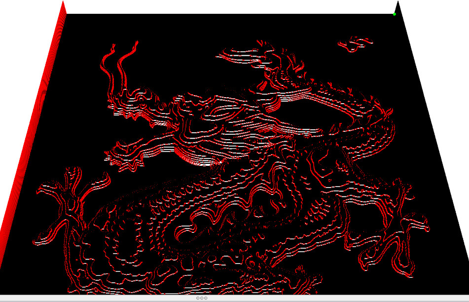

Здравствуйте! Подскажите в какой проге лучше делать карту высот по фото,что бы дёшево и сердито(программа в принципе нужна только для этого)

ХОЧУВСЁЗНАТЬ писал(а):Здравствуйте! Подскажите в какой проге лучше делать карту высот по фото,что бы дёшево и сердито(программа в принципе нужна только для этого)
Имеется ввиду такой рисунок:
miniDragon.jpg (13788 просмотров) <a class='original' href='./download/file.php?id=105164&sid=8b2897fe139d21eaf0b02cf5f1eeb076&mode=view' target=_blank>Загрузить оригинал (33.65 КБ)</a>
Что-бы получить вот такой результат:
2017-03-06_120811.jpg (13788 просмотров) <a class='original' href='./download/file.php?id=105163&sid=8b2897fe139d21eaf0b02cf5f1eeb076&mode=view' target=_blank>Загрузить оригинал (271.99 КБ)</a>
