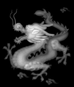

Здравствуйте! Подскажите в какой проге лучше делать карту высот по фото,что бы дёшево и сердито(программа в принципе нужна только для этого)
Разум и наука-продукты человечества!
Re: Подскажите программу
Сомневаюсь, что такое в принципе возможно.

ХОЧУВСЁЗНАТЬ писал(а):Здравствуйте! Подскажите в какой проге лучше делать карту высот по фото,что бы дёшево и сердито(программа в принципе нужна только для этого)
Имеется ввиду такой рисунок:
miniDragon.jpg (13743 просмотра) <a class='original' href='./download/file.php?id=105164&sid=2ff80221e962d495a553fd8a95d6713f&mode=view' target=_blank>Загрузить оригинал (33.65 КБ)</a>
Что-бы получить вот такой результат:
2017-03-06_120811.jpg (13743 просмотра) <a class='original' href='./download/file.php?id=105163&sid=2ff80221e962d495a553fd8a95d6713f&mode=view' target=_blank>Загрузить оригинал (271.99 КБ)</a>

selenur да именно такую

Что в итоге использовали? Я пытался в плагине для гимп, но ничего вразумительного не вышло. Блендер отказался создавать рельеф по той карте высот
