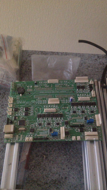

Сам занимаюсь разработкой и производством электроники, чаше всего использую ручной метод пайки электронных компонентов, но иногда заказываю на стороне автоматизированный.
С год тому назад начал искать открытый программно- аппаратный проект смд установшика ( pick and place machine). На мой взгляд, нашел самый подходящий vbesmens.de. Проект полностью открытый от софта и до железа. Захотелось купить набор для сборки, но реально такового нет, хотя есть сообщество при поддержке англичанина placecomponents.com, но там продают только печатные платы. Решил сам собрать. Доработал печатные платы, так как отечественное производство отказывалось их делать, доработал, изготовил, сейчас закупаю движки, рельсы, профиль купил. Теперь нужно фрезеровать дюраль, но такого чпу у меня нет. Получается что такие машины нужны электронщикам, но у них нет возможности, или не у всех, сделать механическую часть .
Вот тут и появилась идея создания проекта PPM vbesmens по-русски. Совместно мы сможем создать набор для сборки такой машины, дабы каждый желающий мог самостоятельно собрать с минимальными затратами.
Сейчас мне нужны несущие части x,y,и z осей, нужна сверловка и фрезеровка по документации, кто может помочь?
Кто заинтересовался печатными платами, обращайтесь, второй комплект есть пустышек.

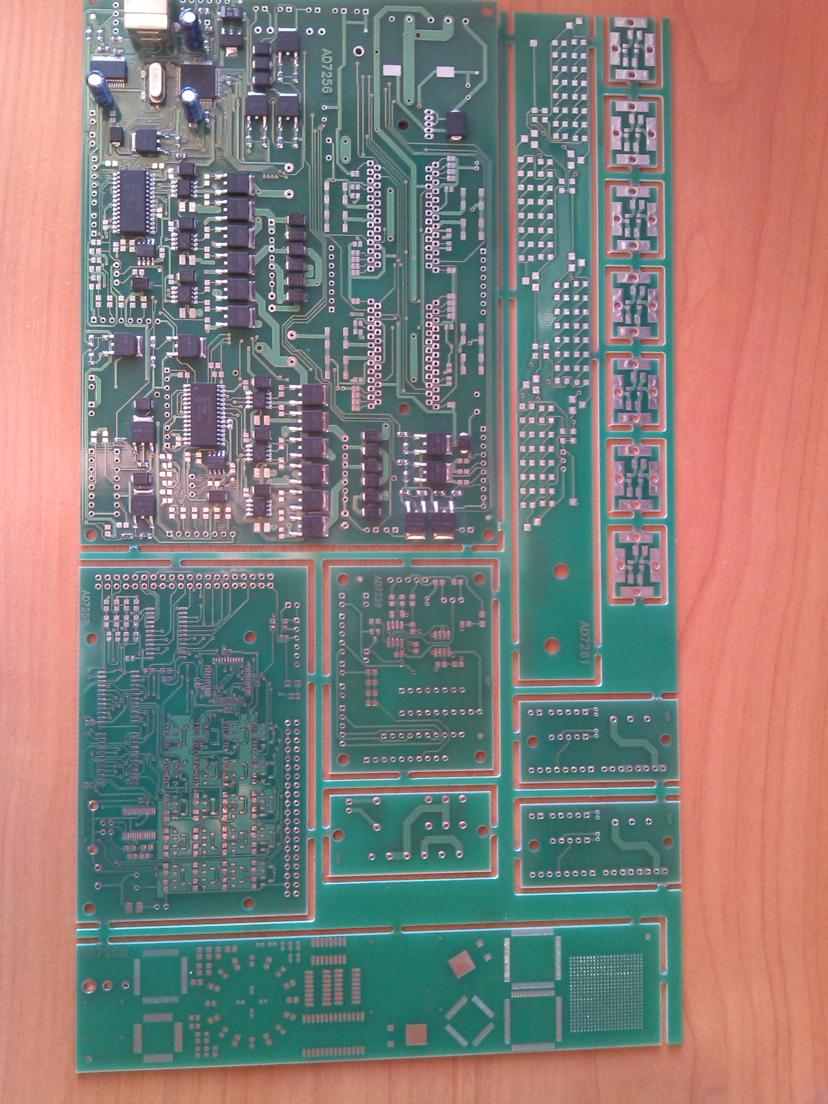

Комплект печатных плат заказывал в резоните, первичный обошелся в 4500, повторные заказы, срок изготовления 2-3 недели по 1622.84 руб.
IMG_20160209_161629.jpg (30280 просмотров) <a class='original' href='./download/file.php?id=71418&mode=view' target=_blank>Загрузить оригинал (767.29 КБ)</a>

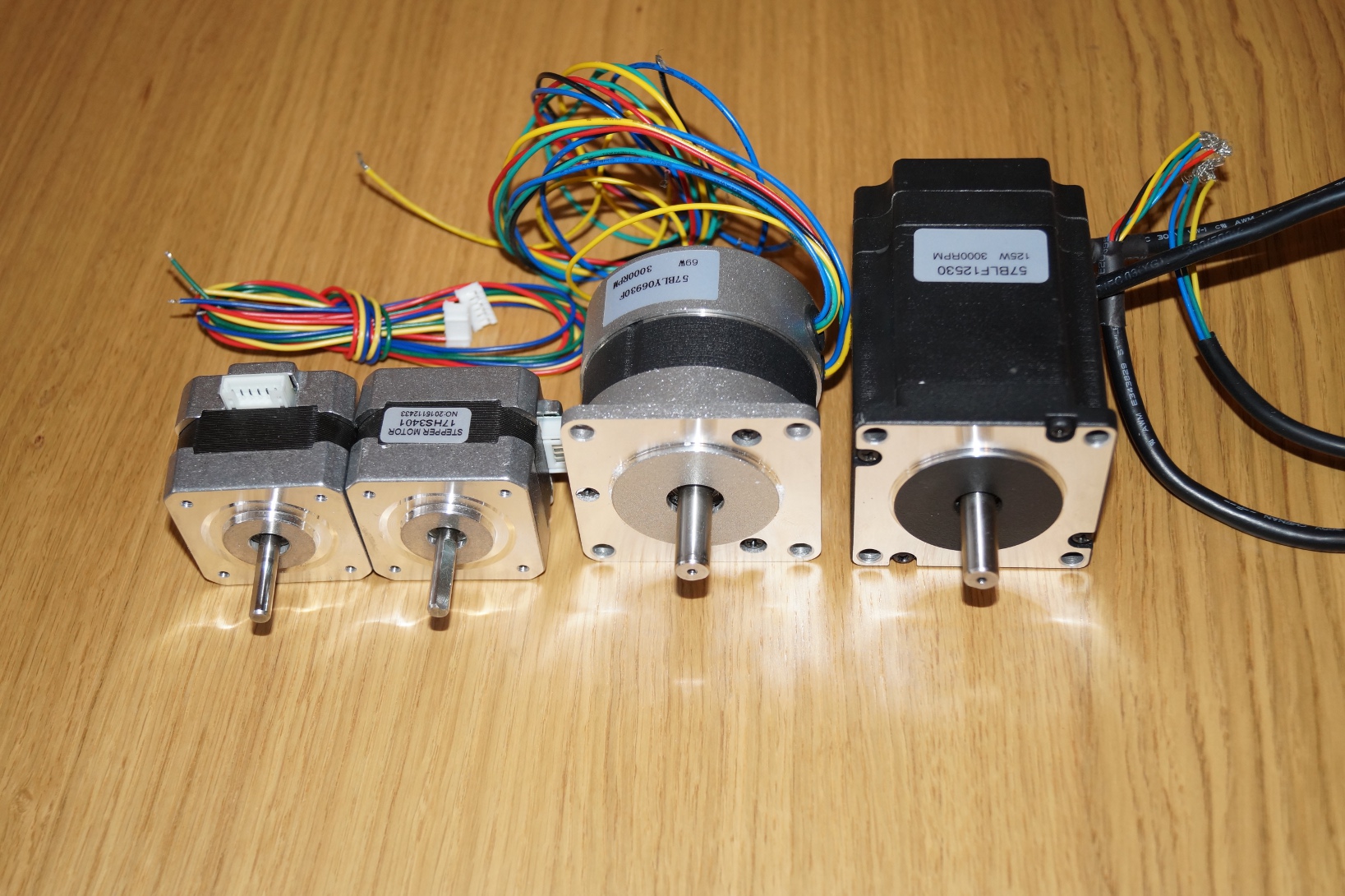

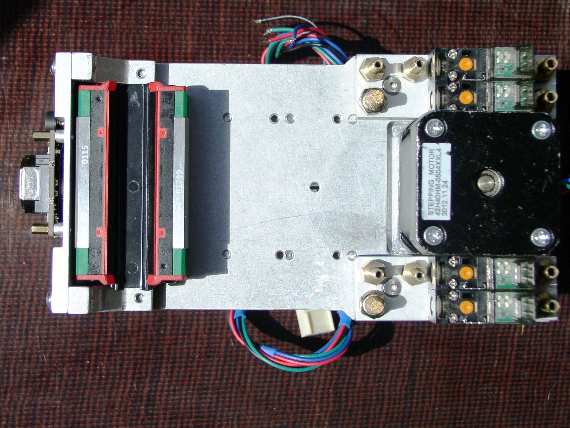

Купил на али bldc движки для X и Y осей и шаговики для двух осей Z. Линейный актуатор для диспенсера и hollow для вакуумной головки пока не искал, напряжно со временем.

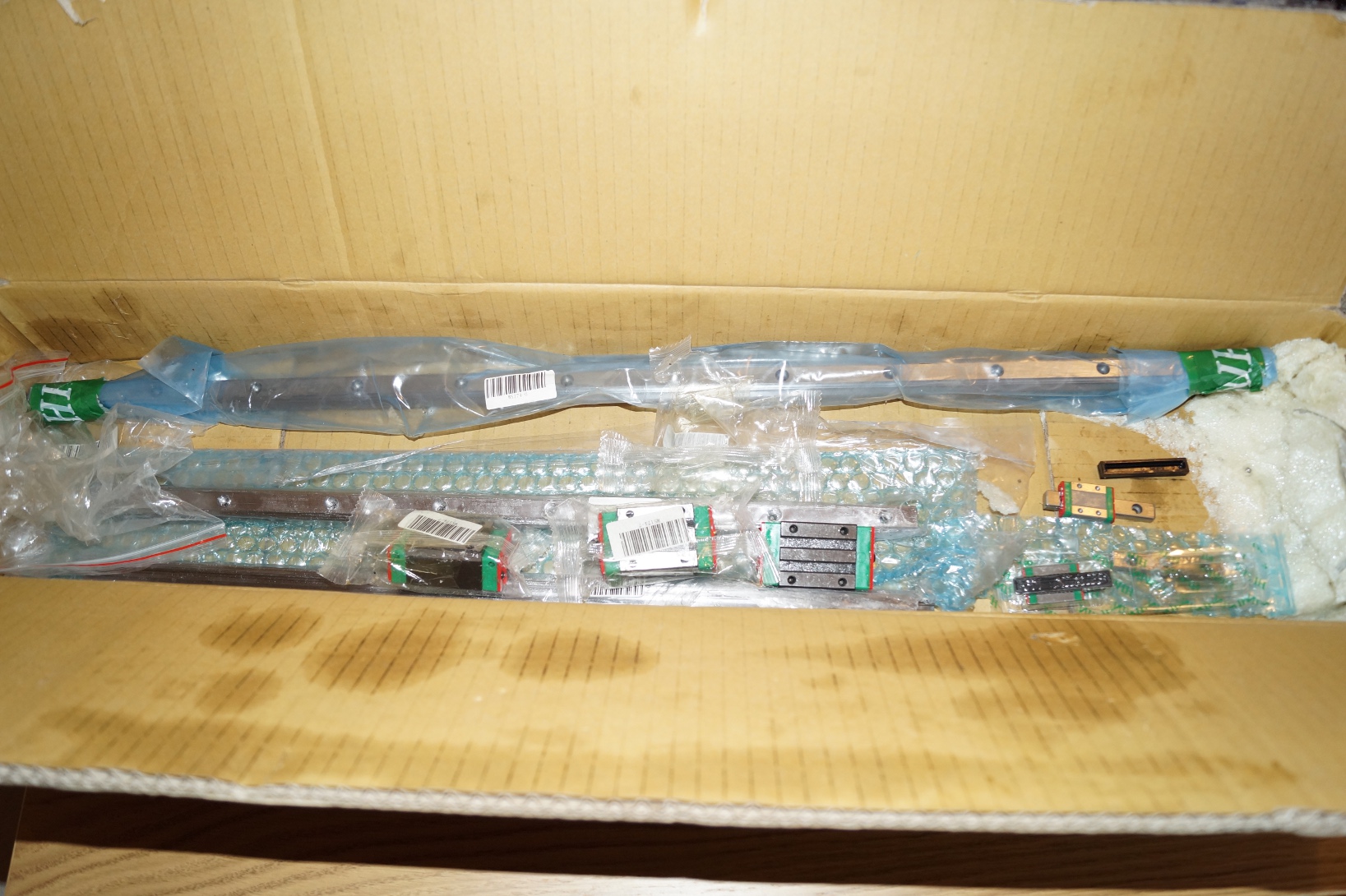

Пришли рельсы и каретки HIWIN, отдельная благодарность Вячеславу!

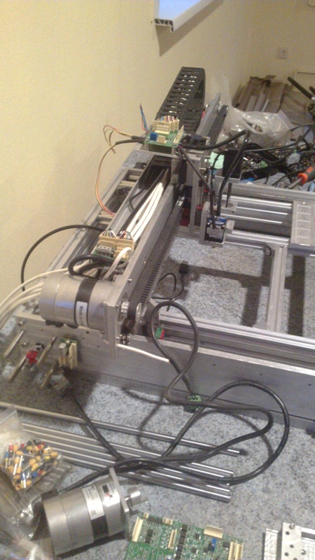

Здравствуйте. Занимаюсь изготовлением станка по данному проекту. Закончил механику, доделываю электронику. Готов ответить на вопросы в процессе изготовления.

Почти по проекту. BLDC естественно другие(BLM5750 Leadshine).

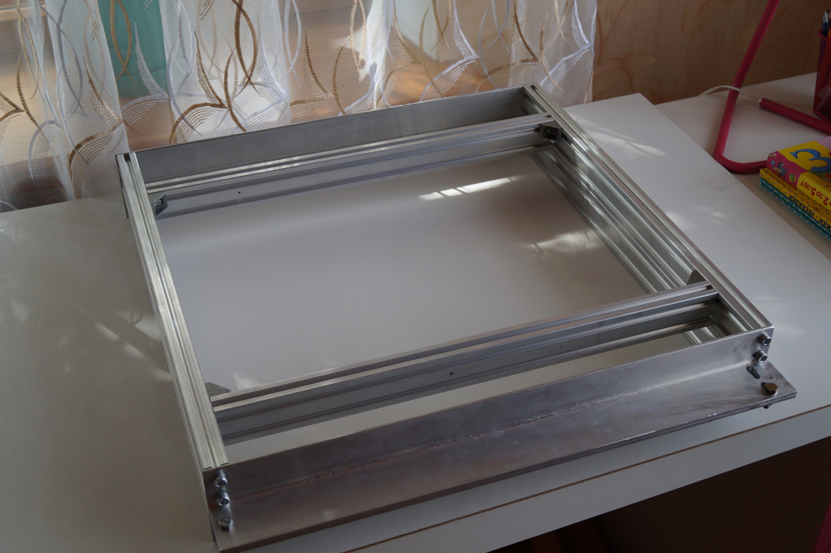

Вчера собрал каркас. Боковые пластины заменил на уголки 4х40х60, а хотел поставить электротехническую шину АД31Т 8х80х4000, но трудно купить и в розницу от 4000руб. Конструктивный профиль заказывал в alumica_ru.
DSC01140_.JPG (29792 просмотра) <a class='original' href='./download/file.php?id=82291&mode=view' target=_blank>Загрузить оригинал (569.37 КБ)</a>
Форкопыч писал(а):Почти по проекту. BLDC естественно другие(BLM5750 Leadshine).
А какой используете encoder? Я собираюсь купить AMT-102 в элитане, доставка долгая, пока не оформил.
Есть мысль на будущее перейти на оптический датчик перемещения каретки, как сделано у smd_taxi, по фоткам видно, что прозрачная лента с метками закреплена на осях, а оптический датчик на каретке. Поискал, такая система используется в новых лазерных принтерах.

В BLM5750 энкодер встроенный. С уголком решение интересное.

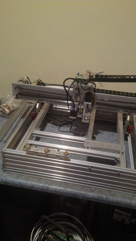

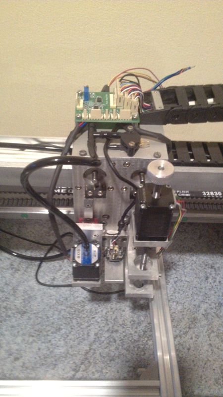

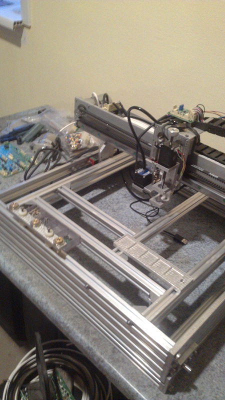

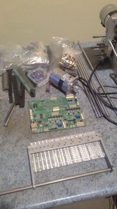

IMG_20160612_204842.jpg (29707 просмотров) <a class='original' href='./download/file.php?id=82357&mode=view' target=_blank>Загрузить оригинал (114.89 КБ)</a>
IMG_20160612_204854.jpg (29707 просмотров) <a class='original' href='./download/file.php?id=82358&mode=view' target=_blank>Загрузить оригинал (127.81 КБ)</a>
IMG_20160612_204936.jpg (29707 просмотров) <a class='original' href='./download/file.php?id=82359&mode=view' target=_blank>Загрузить оригинал (143.76 КБ)</a>
IMG_20160612_205028.jpg (29707 просмотров) <a class='original' href='./download/file.php?id=82360&mode=view' target=_blank>Загрузить оригинал (140.74 КБ)</a>
IMG_20160612_205203.jpg (29707 просмотров) <a class='original' href='./download/file.php?id=82361&mode=view' target=_blank>Загрузить оригинал (128.36 КБ)</a>

Основное тело станка сделал без изменений. А в податчике думаю микрики заменить на оптику (цена микриков не устраивает).
