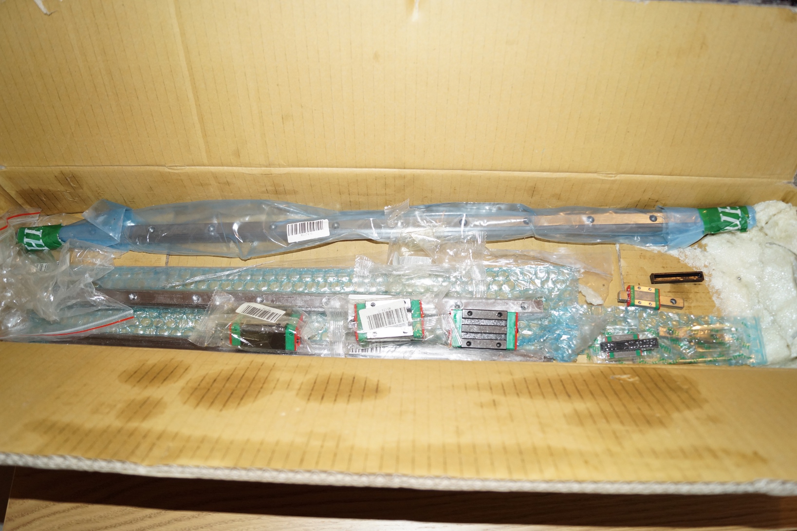

Купил на али bldc движки для X и Y осей и шаговики для двух осей Z. Линейный актуатор для диспенсера и hollow для вакуумной головки пока не искал, напряжно со временем.
DSC01027_1.JPG (34685 просмотров) <a class='original' href='./download/file.php?id=76926&sid=cd9318dad5a69a58293871bb096d0f44&mode=view' target=_blank>Загрузить оригинал (602.51 КБ)</a>
Пришли рельсы и каретки HIWIN, отдельная благодарность Вячеславу!
DSC01028_1.JPG (34685 просмотров) <a class='original' href='./download/file.php?id=76927&sid=cd9318dad5a69a58293871bb096d0f44&mode=view' target=_blank>Загрузить оригинал (535.4 КБ)</a>
