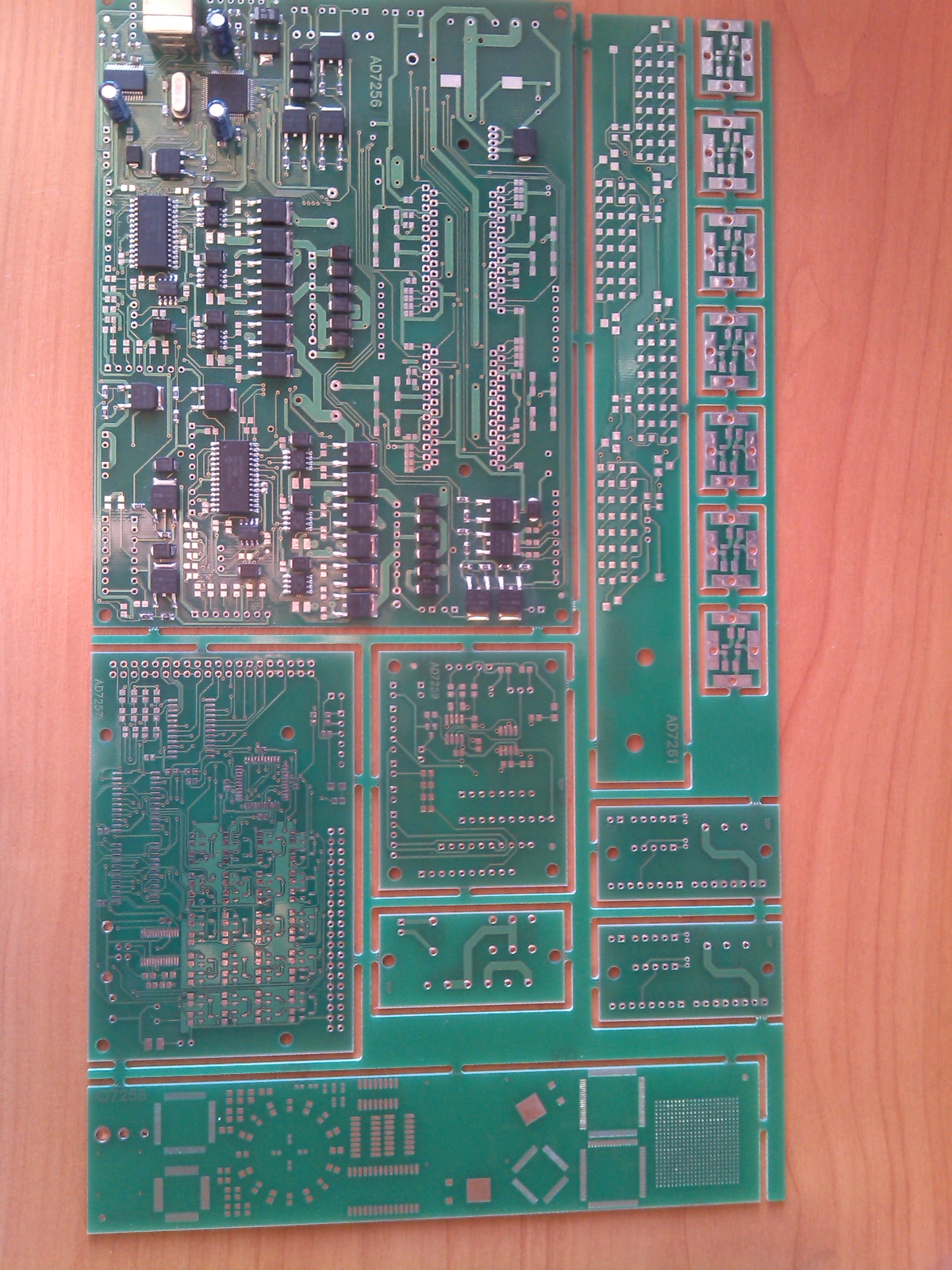

Сам занимаюсь разработкой и производством электроники, чаше всего использую ручной метод пайки электронных компонентов, но иногда заказываю на стороне автоматизированный.
С год тому назад начал искать открытый программно- аппаратный проект смд установшика ( pick and place machine). На мой взгляд, нашел самый подходящий vbesmens.de. Проект полностью открытый от софта и до железа. Захотелось купить набор для сборки, но реально такового нет, хотя есть сообщество при поддержке англичанина placecomponents.com, но там продают только печатные платы. Решил сам собрать. Доработал печатные платы, так как отечественное производство отказывалось их делать, доработал, изготовил, сейчас закупаю движки, рельсы, профиль купил. Теперь нужно фрезеровать дюраль, но такого чпу у меня нет. Получается что такие машины нужны электронщикам, но у них нет возможности, или не у всех, сделать механическую часть .
Вот тут и появилась идея создания проекта PPM vbesmens по-русски. Совместно мы сможем создать набор для сборки такой машины, дабы каждый желающий мог самостоятельно собрать с минимальными затратами.
Сейчас мне нужны несущие части x,y,и z осей, нужна сверловка и фрезеровка по документации, кто может помочь?
Кто заинтересовался печатными платами, обращайтесь, второй комплект есть пустышек.

Комплект печатных плат заказывал в резоните, первичный обошелся в 4500, повторные заказы, срок изготовления 2-3 недели по 1622.84 руб.
