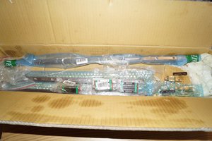

Пришли рельсы и каретки HIWIN, отдельная благодарность Вячеславу!

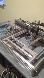

Вчера собрал каркас. Боковые пластины заменил на уголки 4х40х60, а хотел поставить электротехническую шину АД31Т 8х80х4000, но трудно купить и в розницу от 4000руб. Конструктивный профиль заказывал в alumica_ru.
DSC01140_.JPG (34540 просмотров) <a class='original' href='./download/file.php?id=82291&mode=view' target=_blank>Загрузить оригинал (569.37 КБ)</a>
Форкопыч писал(а):Почти по проекту. BLDC естественно другие(BLM5750 Leadshine).
А какой используете encoder? Я собираюсь купить AMT-102 в элитане, доставка долгая, пока не оформил.
Есть мысль на будущее перейти на оптический датчик перемещения каретки, как сделано у smd_taxi, по фоткам видно, что прозрачная лента с метками закреплена на осях, а оптический датчик на каретке. Поискал, такая система используется в новых лазерных принтерах.

В BLM5750 энкодер встроенный. С уголком решение интересное.
