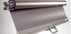

Озадачился защитой направляющих на станке.
Гофра слишком много места съедает. С ленточной - станок на мумию похож.
Погуглил и нашёл рулонную.
050051052049124052051053054051050056.jpeg (16995 просмотров) <a class='original' href='./download/file.php?id=67961&mode=view' target=_blank>Загрузить оригинал (15.77 КБ)</a>
Просто и компактно.

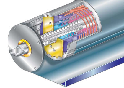

По идее, конструкция "палка-верёвка". Ось, пружина, трубка, полотно. Но есть и конструкции с "загоном":
sure_spring.jpg (16995 просмотров) <a class='original' href='./download/file.php?id=67962&mode=view' target=_blank>Загрузить оригинал (59.68 КБ)</a>
http://pei-covers.ru/products/roll-up-c ... re-spring/
Может, кто-то подобное делал? Или есть какие-то мысли, как такую конструкцию оптимально сделать?

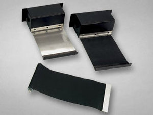

evgenyjp писал(а):но по ихней табличке с размерами габариты чот здаровые слишком
Чехи из HESTEGO делают и миниатюрные:

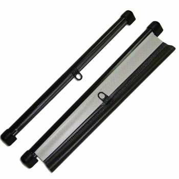

Завтра хочу купить вот такую хрень:
Посмотрю на конструкцию и что можно из них сварганить. Благо, цена смешная:
http://kemp103.ru/shtorki-tonirovochnay ... 31013.html
Можно и поизвращаться.

ultrus писал(а):Посмотрю на конструкцию и что можно из них сварганить. Благо, цена смешная:
Конструкция простая - чем уже полотно, тем на меньшую длину оно вытягивается.

ultrus писал(а):Завтра хочу купить вот такую хрень:
Так она ж матерчатая наверно... С нее стружку сдирать умаешься... Залезет в механизм и кончится вся защита... нет? Да и чтоб втянуть ее обратно через всякие там скребки штатной пружины не хватит, я так думаю... Она ж (пружина) рассчитана на свободное вращение рулона.

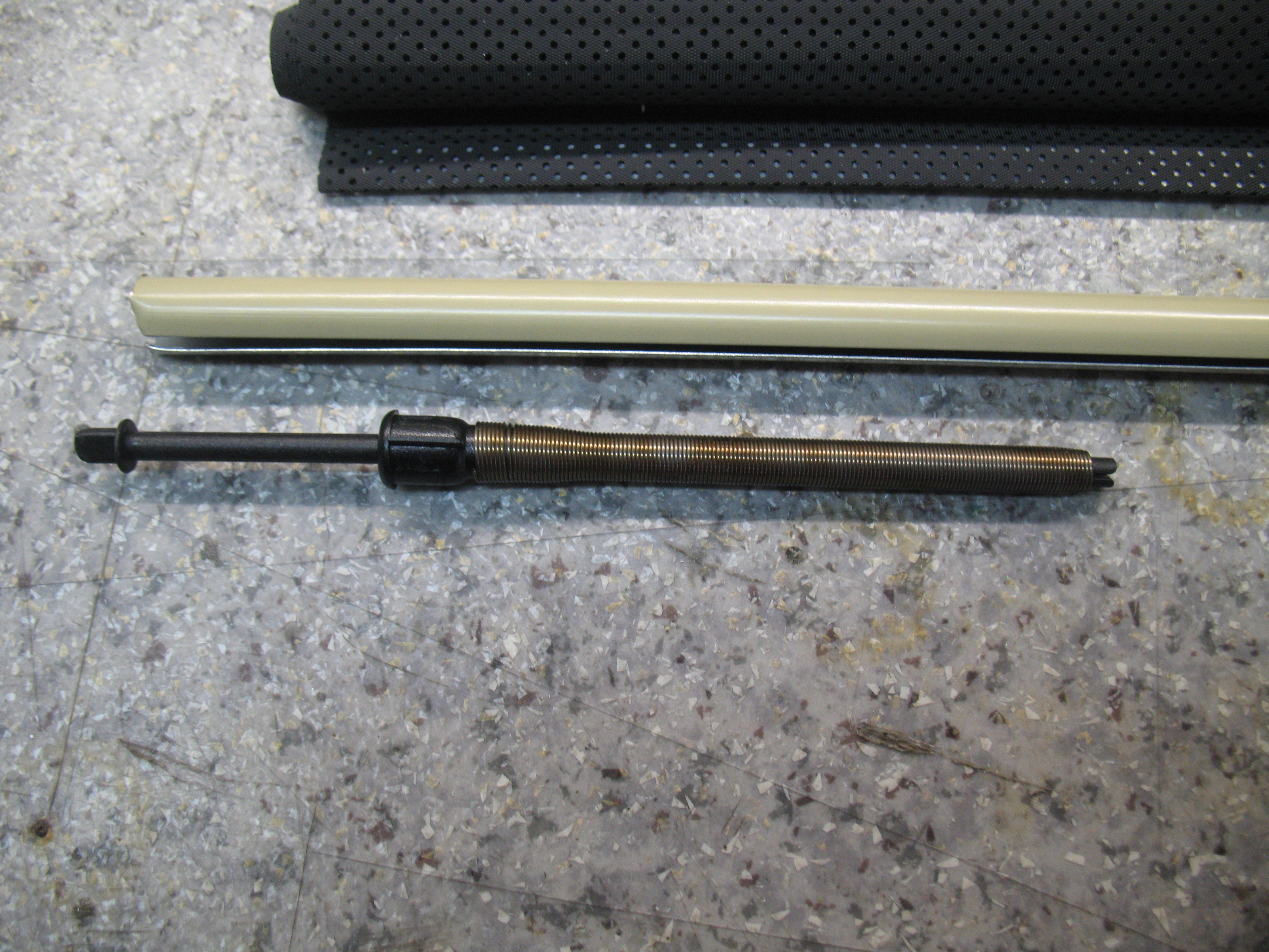

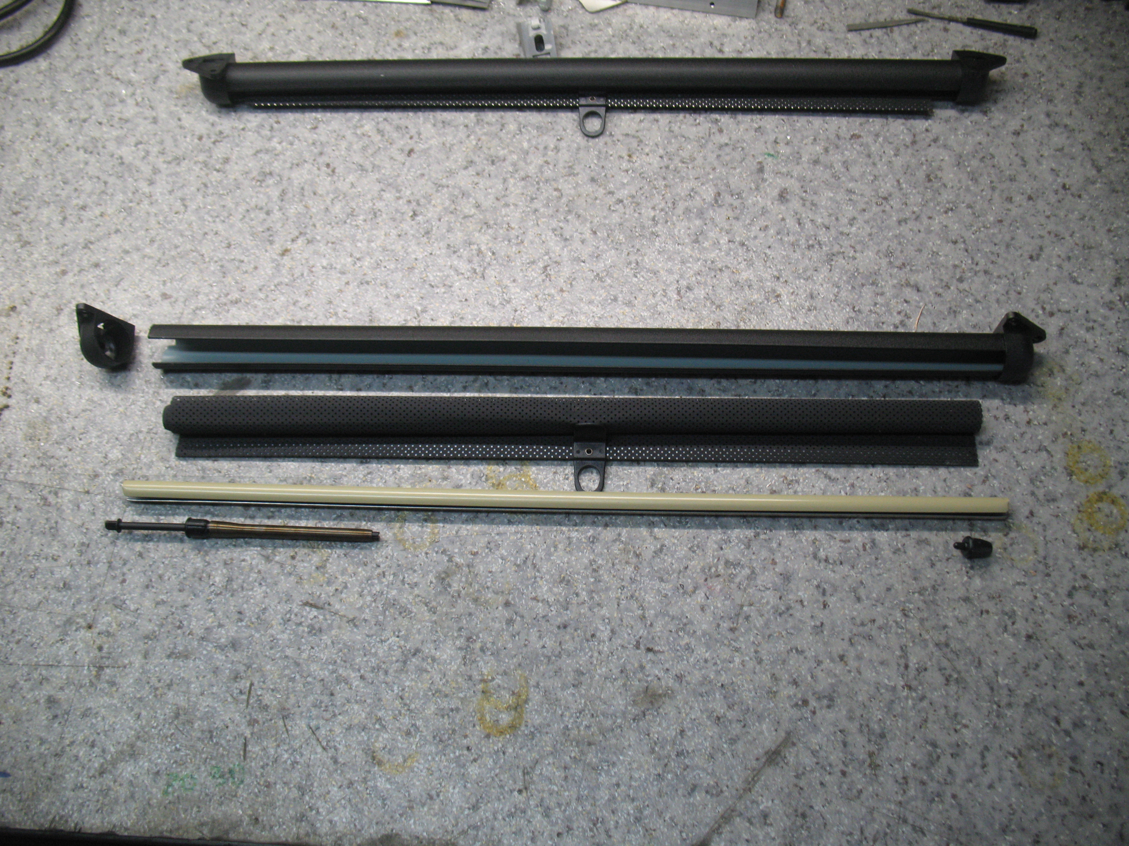

Вскрытие показало всю простоту конструкции:
Шторка 001.jpg (16815 просмотров) <a class='original' href='./download/file.php?id=68015&mode=view' target=_blank>Загрузить оригинал (4.93 МБ)</a>
Действительно - "палка-верёвка" :D
UAVpilot писал(а):Конструкция простая - чем уже полотно, тем на меньшую длину оно вытягивается.
А это утверждение не подтвердилось. Механизм намотки всего 150 мм длиной.

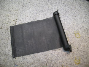

Шторка 003.jpg (16815 просмотров) <a class='original' href='./download/file.php?id=68016&mode=view' target=_blank>Загрузить оригинал (4.6 МБ)</a>
Вполне достаточно и для оси Z, и для портала.
NickSon писал(а):Да и чтоб втянуть ее обратно через всякие там скребки штатной пружины не хватит, я так думаю...
Пружину поставить можно другую. Но и штатная довольно упругая.
Мне было просто любопытно, как китайцы в этом изделии намотку организовали.

По быстрому сделал шторочку 160 мм:
Шторка.jpg (16790 просмотров) <a class='original' href='./download/file.php?id=68020&mode=view' target=_blank>Загрузить оригинал (4.81 МБ)</a>
Полёт нормальный! :good:
NickSon писал(а):Так она ж матерчатая наверно... С нее стружку сдирать умаешься... Залезет в механизм и кончится вся защита... нет?
Барабан буду делать из алюминиевой трубки, с ограничителями по бокам. На подшипниках, в виде катушки, чтобы лента в сторону не сползала. И без корпуса, чтобы сильно со скребками не заморачиваться и чтобы попавшая стружка не клинила барабан. Да и пылесосить удобнее.
Ленту, думаю купить конвейерную пищевую ПВХ, толщиной 1 мм.
http://www.rk-rti.ru/catalog/konveyerna ... 58578.html
Она довольно мягкая и позволяет использовать намоточный барабан от 10 мм. Компактно должно получиться.

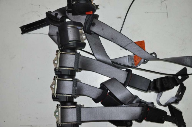

Когда то хотел сделать защиту из блоков ремней безопасности
273643196_2_644x461_prodam-na-bmv-e39bmw-e39-bloki-rozzhigaremni-bezopasnostiruchka-ruchn-fotografii.jpg (16643 просмотра) <a class='original' href='./download/file.php?id=68409&mode=view' target=_blank>Загрузить оригинал (85.01 КБ)</a>
, но как то засомневался, что долго проработают.
А скребок по любому нужно делать для чистки ленты и для плотного прилегания её к "боковушкам". Мне кажется если просто будет на вал наматываться то лента будет отходить на пару миллиметров в намотанном состоянии диаметр ведь увеличивается.
П.С. выше высказывал мысль о соединении двух валов с лентой пасиком - наверное так не получится ибо обороты у этих валов будут разные на разной высоте.

Дрюня писал(а):Когда то хотел сделать защиту из блоков ремней безопасности
А, если у станка ускорение большое? Такой ремень сразу заклинит, а станок его со всей хренью дальше потащит :)
Дмитро
Сообщения: 857
Репутация: 1139
Откуда: Киев
Re: Рулонная защита направляющих
Сообщение Дмитро »
Predator писал(а):Такой ремень сразу заклинит
Разобрать, изъять шарик или другой блокирующий механизм...
Можно конечно и разобрать, но потом собирать хреново эти штуки :)
