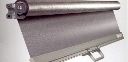

Озадачился защитой направляющих на станке.
Гофра слишком много места съедает. С ленточной - станок на мумию похож.
Погуглил и нашёл рулонную.
050051052049124052051053054051050056.jpeg (17016 просмотров) <a class='original' href='./download/file.php?id=67961&mode=view' target=_blank>Загрузить оригинал (15.77 КБ)</a>
Просто и компактно.
По идее, конструкция "палка-верёвка". Ось, пружина, трубка, полотно. Но есть и конструкции с "загоном":
sure_spring.jpg (17016 просмотров) <a class='original' href='./download/file.php?id=67962&mode=view' target=_blank>Загрузить оригинал (59.68 КБ)</a>
http://pei-covers.ru/products/roll-up-c ... re-spring/
Может, кто-то подобное делал? Или есть какие-то мысли, как такую конструкцию оптимально сделать?

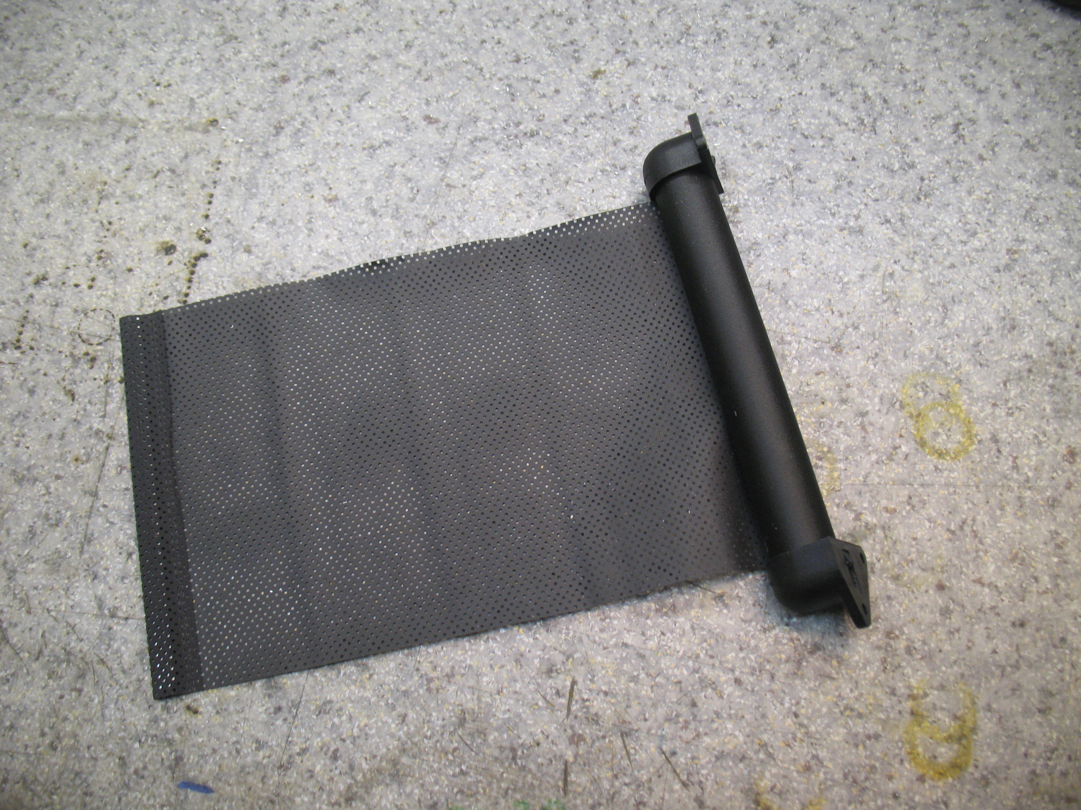

Завтра хочу купить вот такую хрень:
Посмотрю на конструкцию и что можно из них сварганить. Благо, цена смешная:
http://kemp103.ru/shtorki-tonirovochnay ... 31013.html
Можно и поизвращаться.

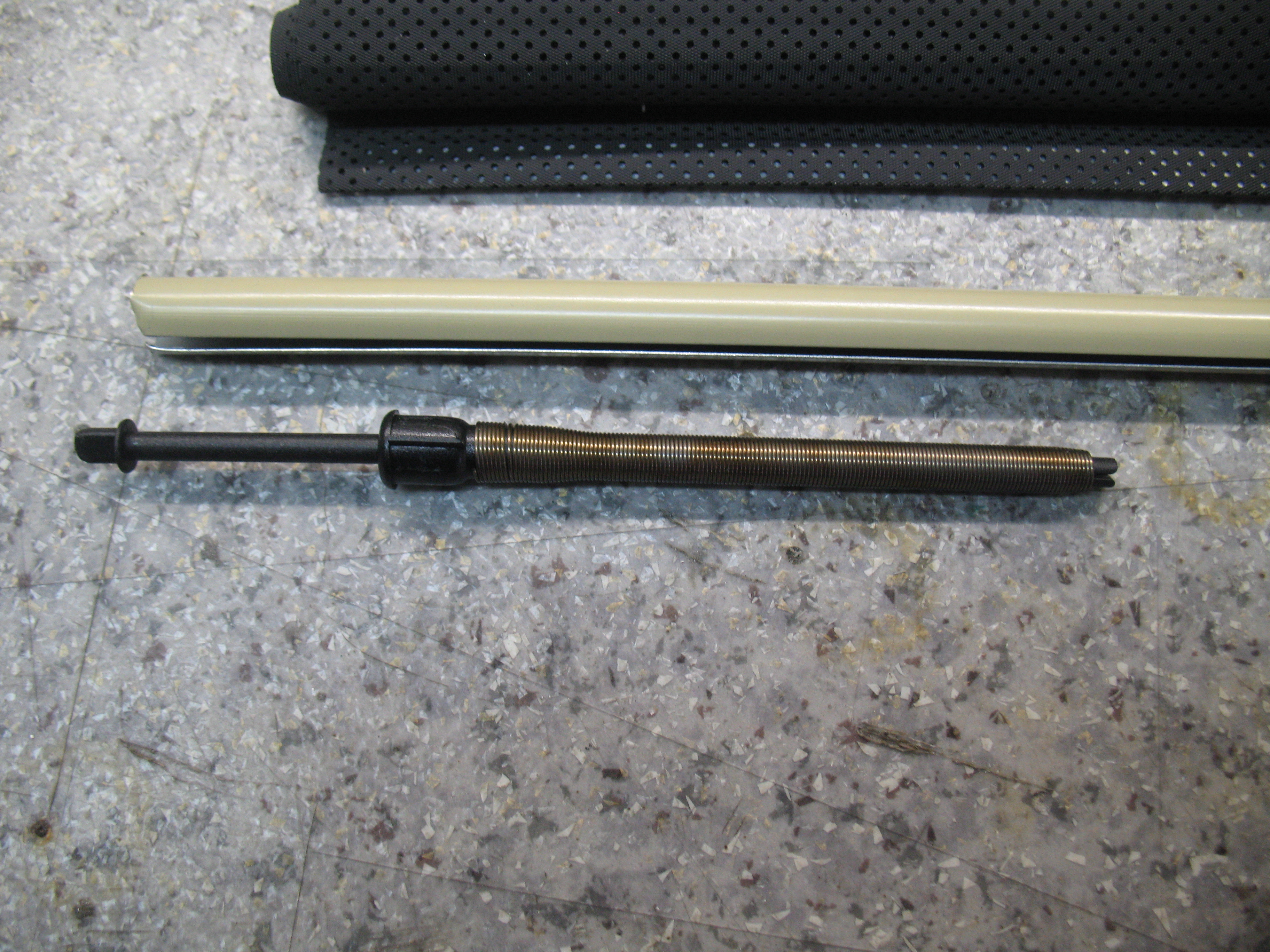

Вскрытие показало всю простоту конструкции:
Шторка 001.jpg (16836 просмотров) <a class='original' href='./download/file.php?id=68015&mode=view' target=_blank>Загрузить оригинал (4.93 МБ)</a>
Действительно - "палка-верёвка" :D
UAVpilot писал(а):Конструкция простая - чем уже полотно, тем на меньшую длину оно вытягивается.
А это утверждение не подтвердилось. Механизм намотки всего 150 мм длиной.
Шторка 003.jpg (16836 просмотров) <a class='original' href='./download/file.php?id=68016&mode=view' target=_blank>Загрузить оригинал (4.6 МБ)</a>
Вполне достаточно и для оси Z, и для портала.
NickSon писал(а):Да и чтоб втянуть ее обратно через всякие там скребки штатной пружины не хватит, я так думаю...
Пружину поставить можно другую. Но и штатная довольно упругая.
Мне было просто любопытно, как китайцы в этом изделии намотку организовали.
