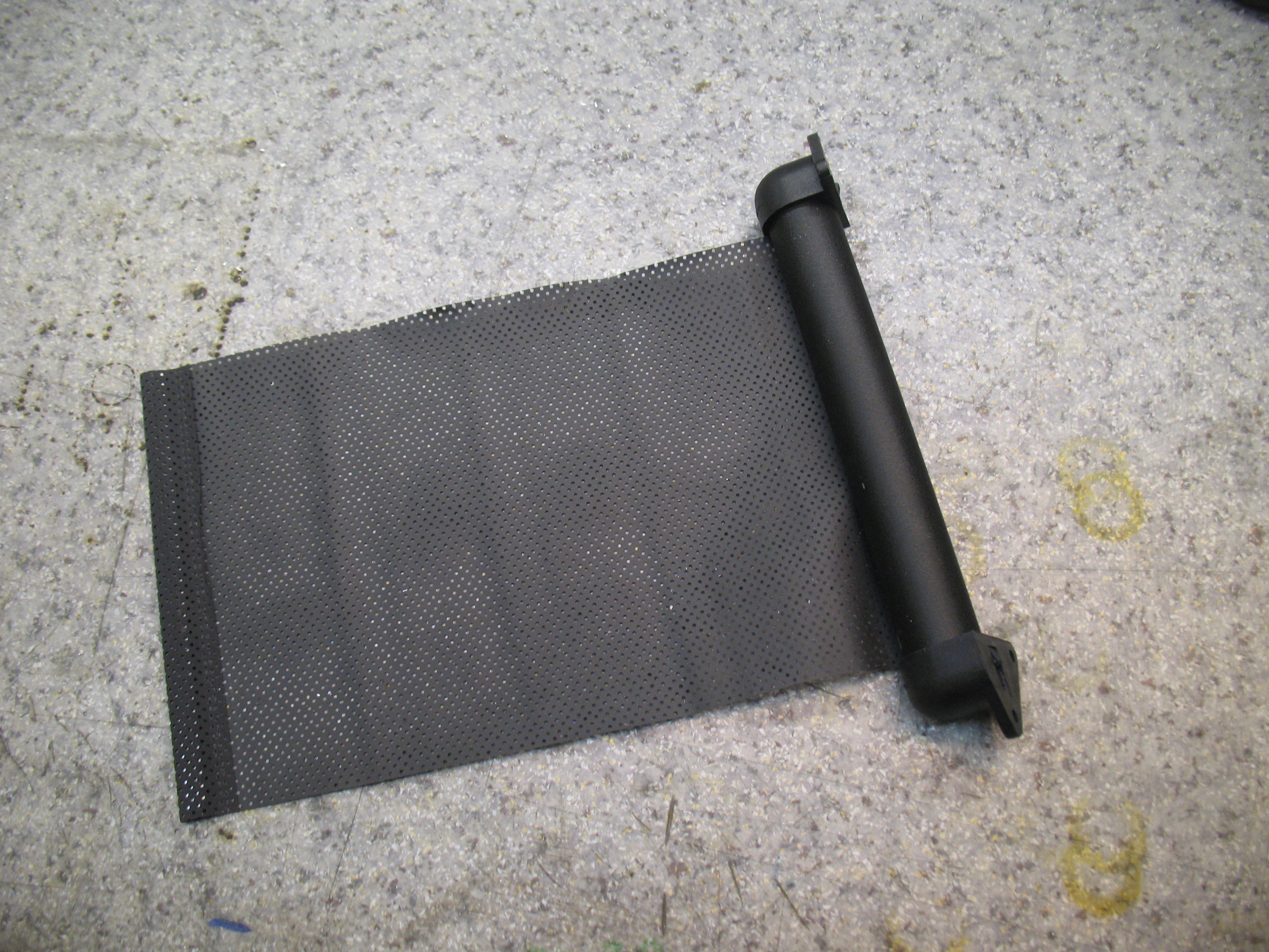

Вскрытие показало всю простоту конструкции:
Шторка 001.jpg (16808 просмотров) <a class='original' href='./download/file.php?id=68015&sid=7eb4712431f8ec4b3afef1670f7dc5d8&mode=view' target=_blank>Загрузить оригинал (4.93 МБ)</a>
Действительно - "палка-верёвка" :D
UAVpilot писал(а):Конструкция простая - чем уже полотно, тем на меньшую длину оно вытягивается.
А это утверждение не подтвердилось. Механизм намотки всего 150 мм длиной.
Шторка 003.jpg (16808 просмотров) <a class='original' href='./download/file.php?id=68016&sid=7eb4712431f8ec4b3afef1670f7dc5d8&mode=view' target=_blank>Загрузить оригинал (4.6 МБ)</a>
Вполне достаточно и для оси Z, и для портала.
NickSon писал(а):Да и чтоб втянуть ее обратно через всякие там скребки штатной пружины не хватит, я так думаю...
Пружину поставить можно другую. Но и штатная довольно упругая.
Мне было просто любопытно, как китайцы в этом изделии намотку организовали.

По быстрому сделал шторочку 160 мм:
Шторка.jpg (16783 просмотра) <a class='original' href='./download/file.php?id=68020&sid=7eb4712431f8ec4b3afef1670f7dc5d8&mode=view' target=_blank>Загрузить оригинал (4.81 МБ)</a>
Полёт нормальный! :good:
NickSon писал(а):Так она ж матерчатая наверно... С нее стружку сдирать умаешься... Залезет в механизм и кончится вся защита... нет?
Барабан буду делать из алюминиевой трубки, с ограничителями по бокам. На подшипниках, в виде катушки, чтобы лента в сторону не сползала. И без корпуса, чтобы сильно со скребками не заморачиваться и чтобы попавшая стружка не клинила барабан. Да и пылесосить удобнее.
Ленту, думаю купить конвейерную пищевую ПВХ, толщиной 1 мм.
http://www.rk-rti.ru/catalog/konveyerna ... 58578.html
Она довольно мягкая и позволяет использовать намоточный барабан от 10 мм. Компактно должно получиться.
